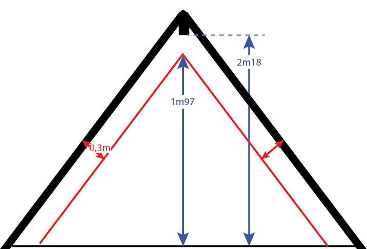

Salut tout le monde,
bon, je viens de recevoir un deuxième devis pour l'isolation de mes combles pour nains  :o
Pour rappel, 30m² au sol avec une hauteur sans isolant de 2m18 sous la panne faitière (un peu plus autour).
Premier devis à 38k€: isolation, électricité, placo et remonter 2 ouvertures dans les murs qui séparent les pièces.
Deuxième devis...

n°68936029
Germ@ine
Un homme...malgré le pseudo!
Posté le 03-08-2023 à 12:28:28  profilanswer
kolian a écrit :
y a un juste milieu avec 40cm d'épaisseur d'isolant et un isolant bullshit complet :o
Oui, je sais bien...ceci dit, vous suggéreriez quoi vis à vis de mon problème de place?
La réponse "ne le fais pas, c'est pas intéressant" a déjà été donnée et n'est pas une mauvaise réponse. Je la garde dans un coin de ma tête
Mais concrètement, avec ce volume très limité, vous mettriez quoi?
En rouge, c'est l'espace dispo avec 30cm d'isolant et si on pouvait en mettre moins, ce serait clairement mieux!
http://image.noelshack.com/fichiers/2023/30/7/1690712785-combles-4.jpg
En noir de biais, ce n'est pas la toiture mais les chevrons qui font 8cm d'épaisseur et qui peuvent accueillir de l'isolant (les liteaux puis la toiture sont posés dessus).
Au sol, on a 4m.
kolian a écrit :
Dans le deuxième devis, ils vont laisser les poutre apparente ?
Ca n'a pas été précisé mais il y a du placo...j'imagine que les chevrons seront recouverts et que les 2 pannes intermédiaires resteront apparentes.
Message édité par Germ@ine le 03-08-2023 à 12:29:29
La Faute à Voltaire, correction orthographique
n°68936116
Daphne
kernel panic
Posté le 03-08-2023 à 12:40:24  profilanswer
http://image.noelshack.com/fichier [...] bles-4.jpg
Au sol, on a 4m.
Tu retires le placo (entre les chevrons ?)
Tu fous de l'isolant de 8cm d'épais. Le mieux que je trouve c'est ça :
https://www.leroymerlin.fr/produits [...] 34168.html
R=3,7, pas ouf mais mieux que rien. Puis tu replaques par dessus. Tu perds en place l'épaisseur du placo, en gros.
n°68936214
Hulk_
Je peux pas j'ai piscine
Posté le 03-08-2023 à 12:55:51  profilanswer
Au sol, on a 4m.
Tu calmes 120 de tms, face alu contre les ardoises et roules.
Message édité par Hulk_ le 03-08-2023 à 12:56:20

n°68936239
Strat_84
Posté le 03-08-2023 à 12:59:10  profilanswer
Attention, c'est certainement facile à poser mais du polyuréthane c'est merdique pour un dessous de toit (pratiquement pas de déphasage, confort d'été toussa  :o ).
Par contre, tout à fait d'accord avec le fait qu'on n'est pas obligé de mettre 30cm d'isolant. Déjà avec un R>4 m²K/W ça sera pas mal (d'un point de vue thermique, mais pas d'un point de vue réglementaire, pas d'aides donc :o ).
Pour un dessous de toiture, ce qui me paraît le plus adapté c'est la laine de bois en panneaux rigides (il y en a qui sont prévus pour ça, et résistants à l'humidité).  :jap:
edit: Du coup avec un isolant de ce style, il faudrait prévoir 16 ou 18cm d'épaisseur, peut être moins avec un autre modèle. exemple: https://www.kenzai.fr/isolation-fib [...] -bois.html
Message édité par Strat_84 le 03-08-2023 à 13:03:42

n°68936404
Germ@ine
Posté le 03-08-2023 à 13:31:08  profilanswer
Y'a absolument rien entre mes chevrons pour l'instant!
Je vois les ardoises...
n°68936439
Germ@ine
Posté le 03-08-2023 à 13:37:39  profilanswer
Et bien justement, j'ai pas mal cogité/fait des recherches entre mon devis à 38k€ et aujourdhui puisque je pensais que j'allais devoir le faire moi même.
Et j'étais tombé sur les mêmes matériaux mais avec une organisation différente: entre les chevrons du biosourcé (plutôt laine de bois effectivement) qui isole décemment et qui, si je ne me trompe pas, offre un bon déphasage.
Et par dessus ça, du polyuréthane qui n'a pas que des avantages mais qui a le mérite d'avoir un très bon lambda et donc permet de maintenir une épaisseur correcte.
Z'en pensez quoi?
