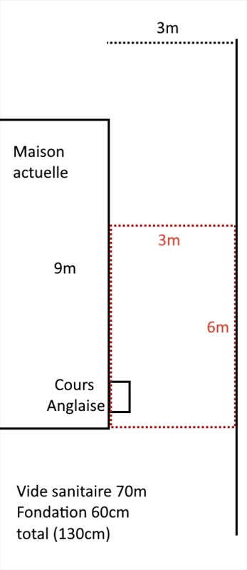

Projet d'un garage en ossature bois (ou container, mais le prix me semble plus élevé), je réfléchi à la meilleure option concernant le plancher.
L'idée première est de limiter l'artificialisation du sol et donc éviter une dalle complète.
J'ai pensé à des pieux mais étant dans une région argileuse, je me demande si c'est une option viable.
Je souhaiterai également éviter de toucher la fondation existante ce qui pose des soucis.. (Mais est-ce que des pieux de 80cm de profondeur suffisent?)
Voici un plan du projet (garage en rouge). Aujourd'hui c'est une allée avec des cailloux oscillant entre du 40/80 et 80/150 sur 40cm de profondeur.. Une joie a creuser ^^
https://rehost.diberie.com/Picture/Get/r/506324
Zone de gel modéré.
Merci!
Plot béton sur la droite, 3 poteaux 14/14 devrait suffire.
Et sur la gauche, tu te reprends sur le mur de la maison, façon carport non ?
Ensuite suffit de fermer derrière et porte de garage devant.
Concernant le sol, tu vois ce que tu veux y mettre si tu souhaites pas bétonner. (Ce que je comprends)
Quand on veut on peut, quand on peut on doit" © Bonaparte

J'aimerai éviter de me reprendre sur la maison pour deux raisons :
- Elle est encore sous décennale.
- Zone vraiment sujette au retrait-gonflement de l'argile. Le garage qui tire la baraque, ça ne me branche pas trop..
A la base j'étais parti pour faire 6 plot de 80 * 50 mais le traitement du coté de la maison me pose problème. Je me tâte à faire appel à un BE mais le projet est quand même tout simple.

paracyber
Posté le 15-04-2026 à 09:30:15  profilanswer
Un peu overkill 50 de large. 30 devrait largement suffire pour poser tes pieds de poteaux réglage.
Dans la mesure où tu veux pas te reprendre sur la maison, et creuser à 80cm, il y a effectivement des chances que tu rejoignes dans tes fouilles la semelle de la baraque.
Sinon, sur la gauche, tu fais une semelles filantes tout le long (mais moins profondes, en tout cas au dessus de celle de ta baraque et dans la mesure où tu es dans une région où il y a peu de gel, c'est pas si grave que ça, pour un garage, que tu ne sois qu'à 40 ou 50cm)
Et dessus, tu fais un mur en bois classique (boulonnés en bas soit avec tiges filetées au moment du coulage, soit avec percage/scellement chimique/tige/boulon ensuite et montant de 95)

Pour le sol, des bons vieux pavés ou dalles de béton, ça a l'avantage d'être perméables (entre les joints) et démontable, et assez peu cher à mettre en place.
C'est pas clean clean mais sous un carport la végétation devrait pas non plus être trop envahissante.

Le projet c'est bien un garage et pas un simple carport.
Dans mon esprit, j'avais un plancher en bois à réaliser posé sur les plots en béton mais ce n'est peut être pas la bonne technique :D
Un plancher bois pour supporter de manière régulière le poids et le passage d'un véhicule ?   [:mlc2]

Avec de la grosse section pourquoi pas, y'a bien des ponts en bois :o
Pour faire un plancher bois capable de porter une voiture, tu vas te retrouver à mettre des planches super épaisses posées sur des poutres avec entraxe faible (façon vieux ponts)... Ca va te couter une fortune.  :sweat:
Perso je ferais:
- soit un sol béton (et tant pis pour l'artificialisation)
- soit des dalles sur un lit de sable
- soit des pavés autobloquants
Message édité par Gloinfred le 15-04-2026 à 11:26:03

Garage sur autobloquant ou dalle sur lit de sable, j'aurai peur d'y voir arriver des rongeurs en dessous, en mode tranquille la dessous pour creuser des galeries au sec.
Clairement une dalle non solidaire de la maison, une panne muraillère en appuie sur la maison pour gagner de la largeur, et poteaux à droite. Solide, économique, durable.
La charpente n'emportera pas la maison !

Posté le 15-04-2026 à 11:34:53  profilanswer
Je suis bien d'accord avec ça même si ça semble réalisable (€€€ ?)
Comment concilier limite de l'artificialisation, construction légère (bois) et plancher carrossable ?
503 Service Unavailable

Je prend note de vos retours.
Par contre y'a vraiment aucun risque avec dalle désolidarisée + panne que le garage amène un désordre sur la maison.
Sinon, on en revient à mon idée initiale de container mais vla la perte de place (2.44m de large -> 56cm de perte brute).
Après, tu dis que tu ne veux pas trop artificialiser, mais que tu recouvres le sol avec une dalle béton ou avec un plancher bois, la zone ne verra plus d'eau de pluie, il n'y aura plus de plantes et la vie va se barrer.
Du coup, on compare deux artificialisations:
- une dalle béton sur toute la surface, d'épaisseur faible (même en prenant 15cm d'épaisseur, ça ne te fait "que" 2.7 m3 de béton)
- 6 ou 8t fondations ponctuelles moins étendus mais d'épaisseur beaucoup plus importante (tu vas forcement devoir aller chercher le hors gel, et tu devras probablement aller encore plus profond vu que tu es sur de l'argile et que tu ne veux surtout pas que tes fondations ponctuelles bougent les unes par rapport aux autres)
D'un point de vue impact sur la nature, tu vas gagner 3 m3 de béton, soit 600 kg de CO2eq => c'est en gros 6000 km de bagnole...
Message édité par Gloinfred le 15-04-2026 à 11:56:23

Posté le 15-04-2026 à 11:58:51  profilanswer
+1 artificialisation vient du toit et donc de l'évacuation de l'eau en premier lieu.
Si tu ne veux pas artificialiser, c'est un voile d'ombrage qu'il te faut. Et de toute façon ta zone c'est déjà du cailloux sans vie.
Je suis presque dans le même cas, il n'y a pas de solution parfaite car il y avait des fondations de la maison et d'un mur mitoyen sur 2 côtés. J'ai fait le choix de partir sur un "radier" d'un peu plus de 20cm en double nappe mais pas en hors gel.  Aucune reprise sur les murs existants, je suis reparti propre en agglo depuis le radier. Précision importante : mon sol n'était pas argileux donc pas de contrainte de ce côté là

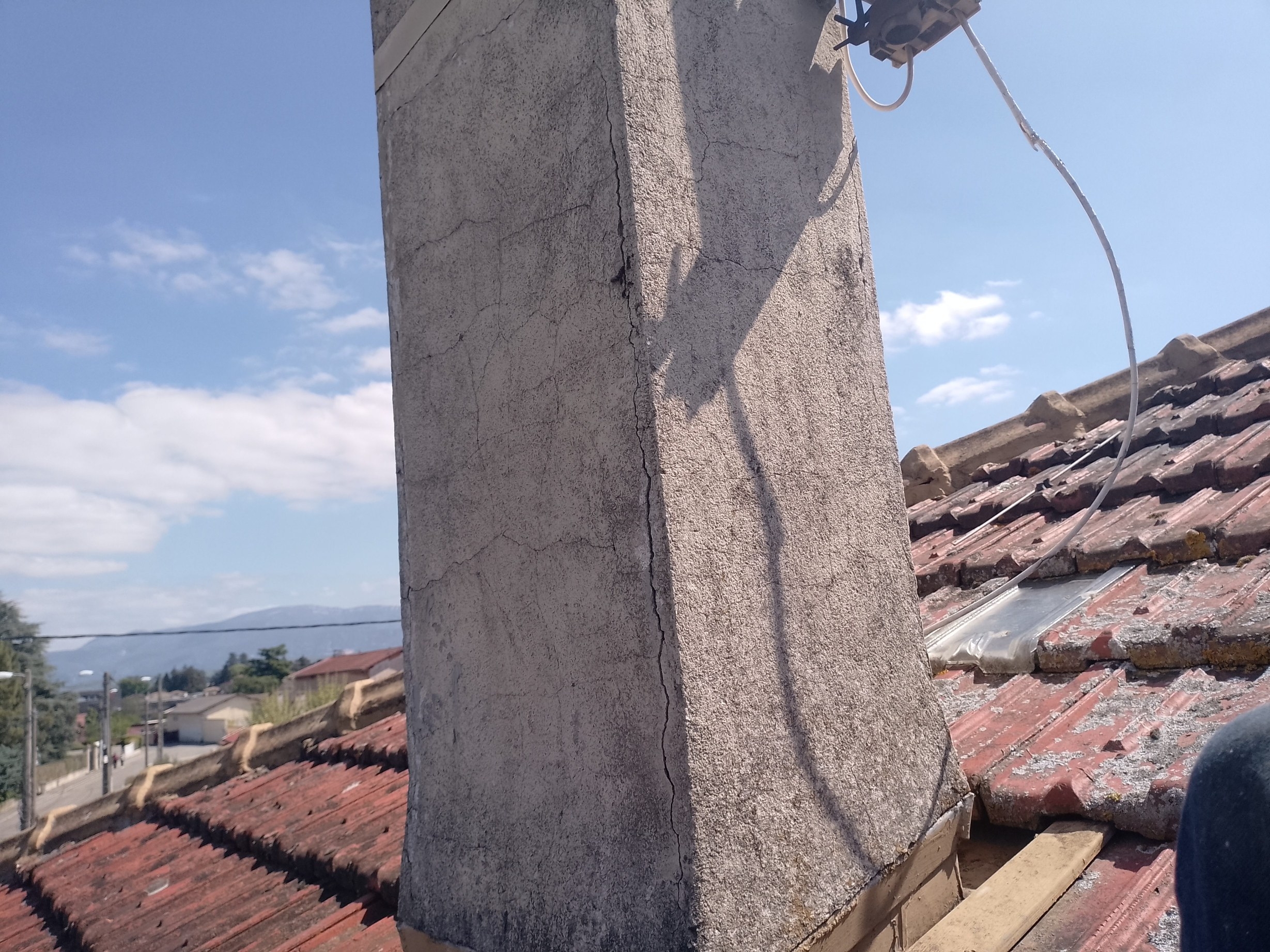

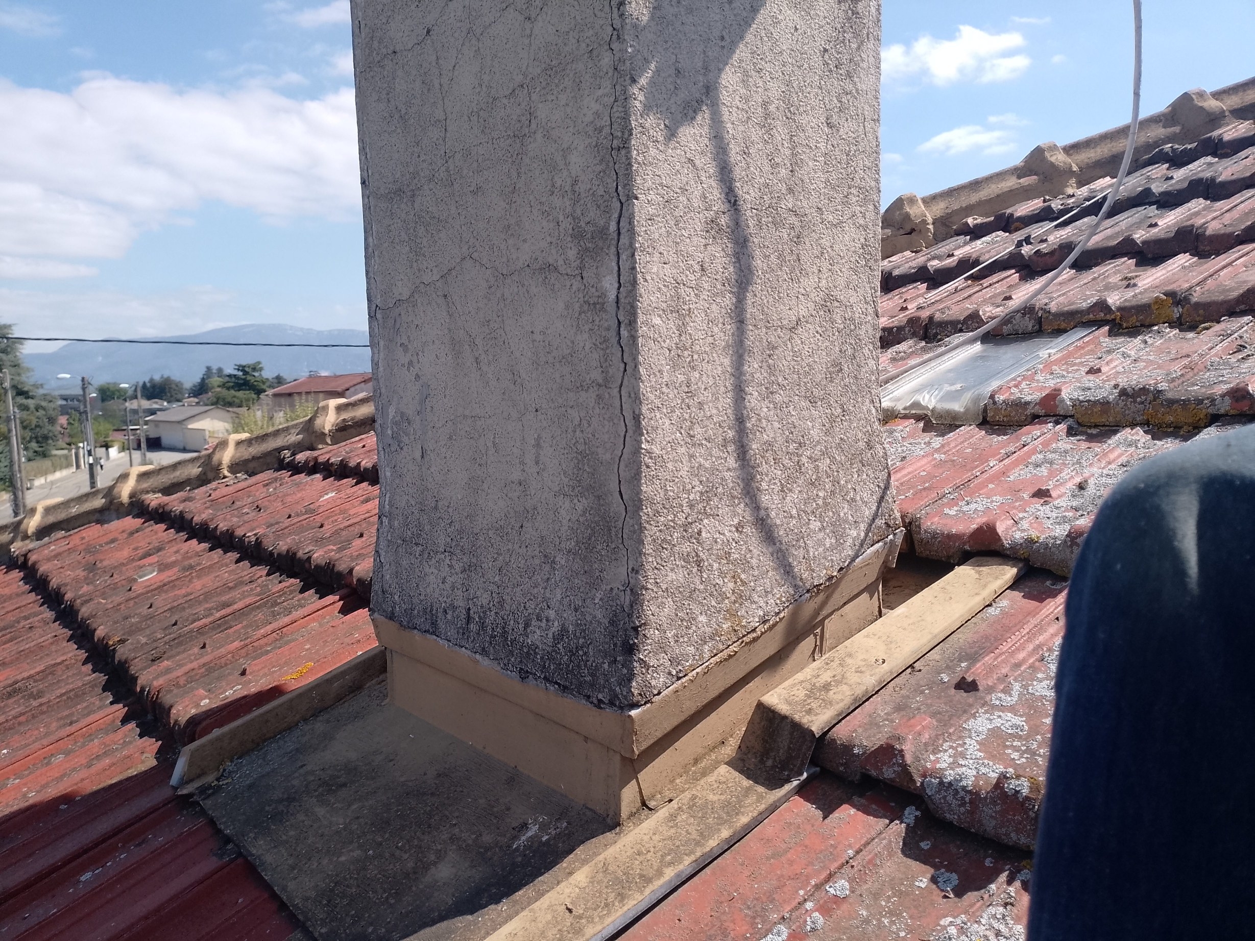

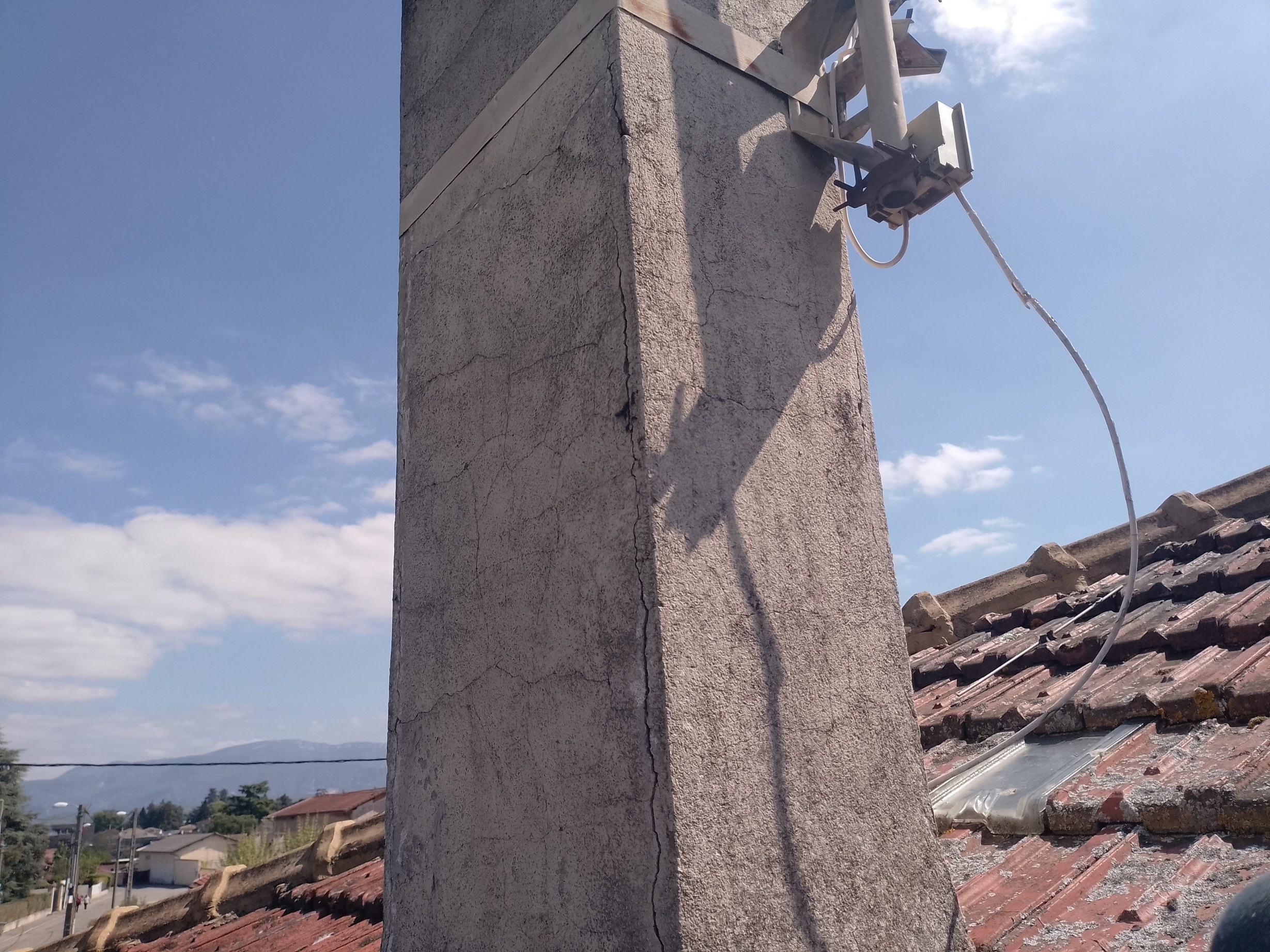

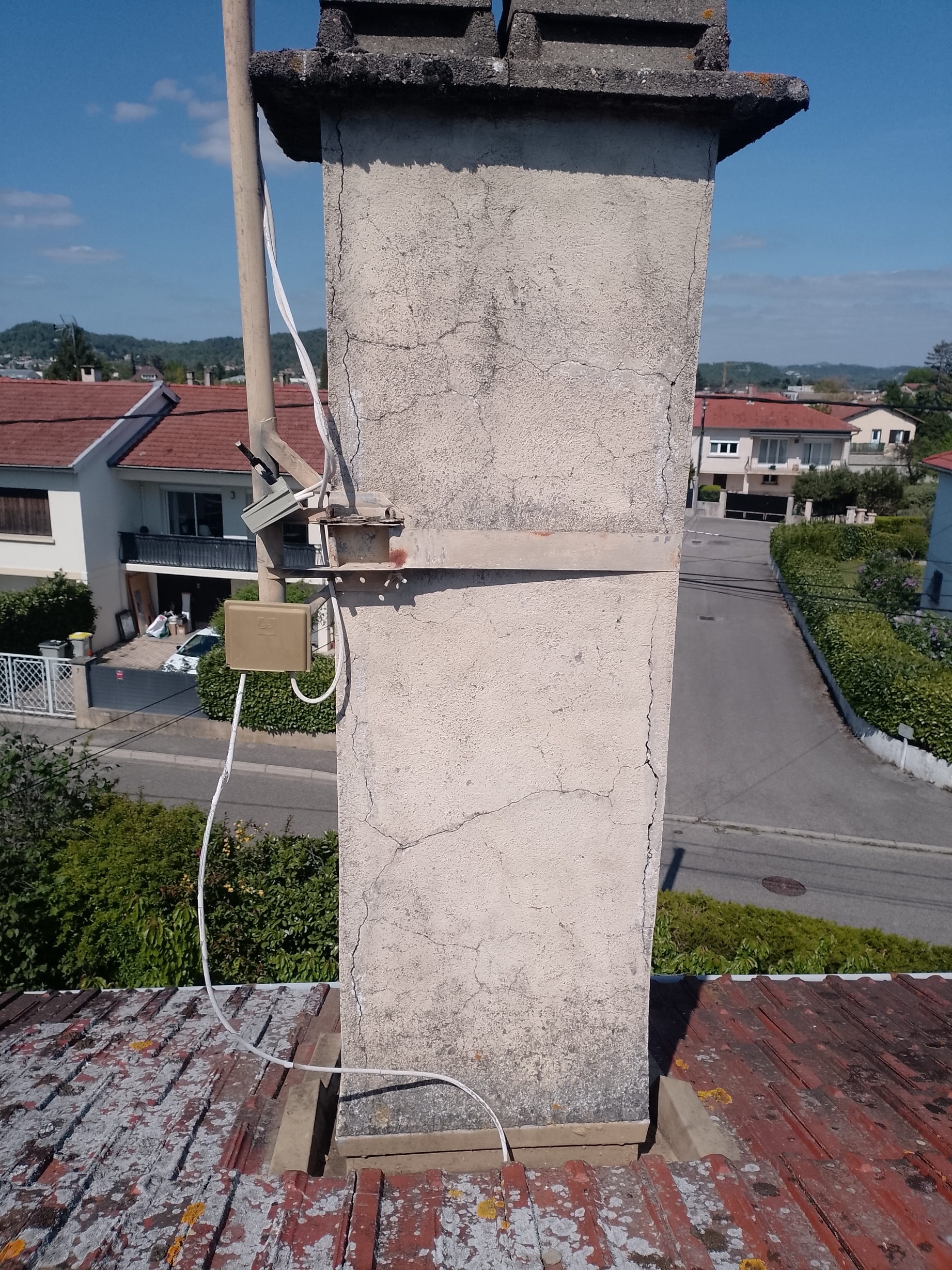

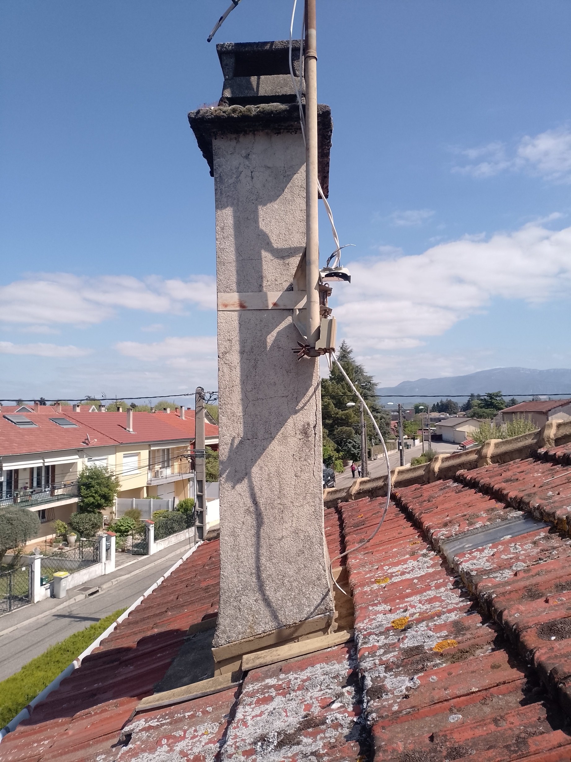

Salut, maintenant qu'il a arrêté de pleuvoir comme vache qui pisse je suis allé faire 2-3 photos de ma cheminée nord qui suinte à l'intérieur du grenier quand il pleut beaucoup.
La zinguerie avec le toit me semble OK, par contre la cheminée est sacrément fissuré.
Faut que je brule la maison ?
Mon père me parle de produit d'étanchéité terrasse que je pourrais badigeonner, ça vous parle ? un lien ?
https://rehost.diberie.com/Picture/Get/t/506486 https://rehost.diberie.com/Picture/Get/t/506487
https://rehost.diberie.com/Picture/Get/t/506488 https://rehost.diberie.com/Picture/Get/t/506489
https://rehost.diberie.com/Picture/Get/t/506490
Mon approche est surement dogmatique (concernant l'artificialisation).
Je comprend bien qu'une dalle avec hérisson serait surement le plus simple et moins couteux.. Surtout que vu la destination, même si la dalle fissure un peu avec le temps, l'impact n'est clairement pas le même que pour une habitation.
Si je pars sur une dalle sur toute la surface, je peux employer la méthode classique d'un dallage ? (gravier compacté sur 15cm, polyane , dalle armée de 15cm ) ?
en mi-HB en attendant t'as ce genre de truc https://www.maison-etanche.com/fr/r [...] lm-20.html
mais à mon avis ça devrait rester temporaire, en attendant une réfection de la maçonnerie
Si la cheminée ne sert plus, il vaut mieux la virer à mon avis. Et si tu la laisses, retirer l'antenne aussi parce que si la cheminée est fragilisée, un beau jour ce sera la bourrasque de trop et paf le chien la cheminée, et ce genre de sinistre n'est pas couvert pas les assurances.  :o
n°74546569
Ca c'est la mérule de la tuile à tous les coups
Si le garage est en ossature bois, la charge sur la dalle restera faible... Du coup, pour moi :
- 15cm de grave compactée
- Pour le polyane : https://www.youtube.com/watch?v=_SH4Oe_wNEY
- une dalle de 15cm bien ferraillée (4cm de béton => un treillis soudé + fer à béton => un séparateur de 7cm => un treillis soudé + fer à béton => 4cm de béton) Vérifier si besoin de mettre une bèche périphérique pour aller chercher le hors gel (je ne pense pas mais bon...)
Message édité par Gloinfred le 15-04-2026 à 18:01:12
Je croyais qu'elle ne se développait pas sur l'amiante ?

Ok merci pour le lien du produit.
C'est une (double) cheminée qui sert, il y a l'évacuation de la hotte de ma cuisine dedans...
J'irais virer l'antenne oui, par contre je vais peut etre laisser le cerclage si ça la renforce ?
Les fer à béton, c'est pour la périphérie de la dalle ?
Je suis à environ 0.5m our le HG.
Ah mon avis il serait nécessaire de mettre une bêche
Terrassement pour la dalle de 30cm (15 de grave + 15 dalle)
Terrassement sur la périphérie à 50 cm pour aller chercher le hors gel.
Merci pour la vidéo sur le polyane.
Je n'avais pas vu que Lumy avait repris les vidéo  :D

Dezerd a écrit :
Je croise pas mal d'araignées  :love:
Elles se mettront dans le garage ;)
