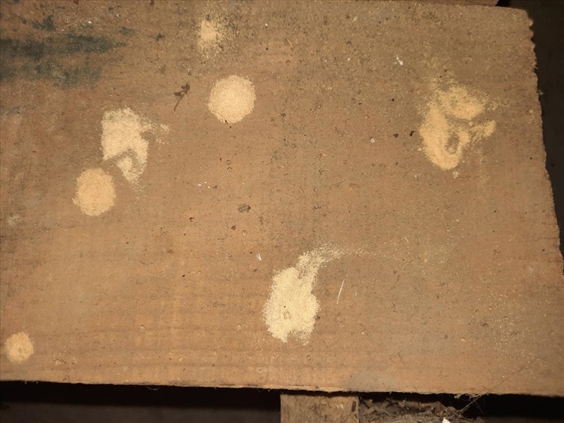

Doit-on raser la maison, ou la brûler ? :o
https://rehost.diberie.com/Picture/Get/r/199084
Plus sérieusement, ce sont les vieilles étagères du sous-sol, en soi ça ne craint pas grand-chose mais j'imagine qu'il va falloir commencer à réfléchir à s'en débarrasser.
Est-ce qu'on peut affirmer avec certitude qu'il s'agit de vrillettes, ou est-ce qu'il y a une ambiguïté possible ?
Éditions du Chat-MinouGalerie la ChrysomèleQANplatform, la blockchain quantum-proof du futur (conseil invest. : achetez QANX !)

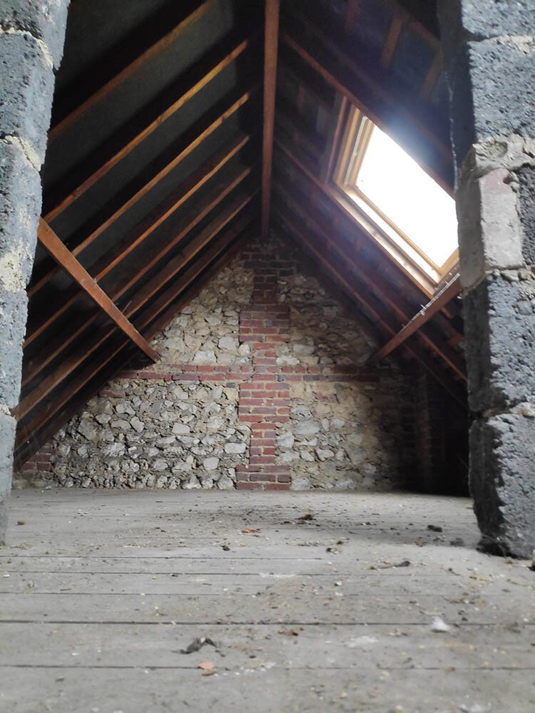

Salut tout le monde,
j'ai commencé à faire des devis pour isoler mes combles et j'avoue être surpris par le premier retour :(
On a 2 pièces (3,5x3,7m) séparées par un espace central de 1,8mx3,7m.
Il y a déjà les Velux, déjà le parquet, le seul truc qui sorte de l'ordinaire concerne le rehaussement des 2 ouvertures qui sont actuellement trop basses (1m30 de mémoire).
C'est comme ça:
http://image.noelshack.com/fichier [...] bles-2.jpg
http://image.noelshack.com/fichier [...] ombles.jpg
J'ai toujours eu envie de faire ce genre de truc moi même mais j'ai pas du tout le temps...je me suis dit "faisons des devis, si c'est pas trop cher, je vais pas m'embêter".
Bon bah là, après le premier devis, je crois que je vais le faire moi-même. [:tinostar] [:tinostar]
Isolation lainne de roche/verre, placo, peinture, rehaussement de l'ouverture...38.000 euros et des bananes. [:arkin]
Y'a qu'à moi que ça semble hors de prix? [:cerveau sweat] [:cerveau sweat]
:hello: :hello:
J'arrive avec quelques pages de retard :o
Je suis dans la même réflexion pour chez moi mais c'est pour un pavillon pour gagner 45m2 carrez et 80m2 au sol après isolation, coût total incluant la création de l'escalier, l'isolation laine de bois : 68k €
J'attends d'autres devis mais pour gagner 2 belles chambres, un wc, une sdb et un palier aménagé, ça me semble correct.
Normalement lorsqu'ils te remettent le devis, tu dois avoir un plan qui mermet de mieux te projeter.

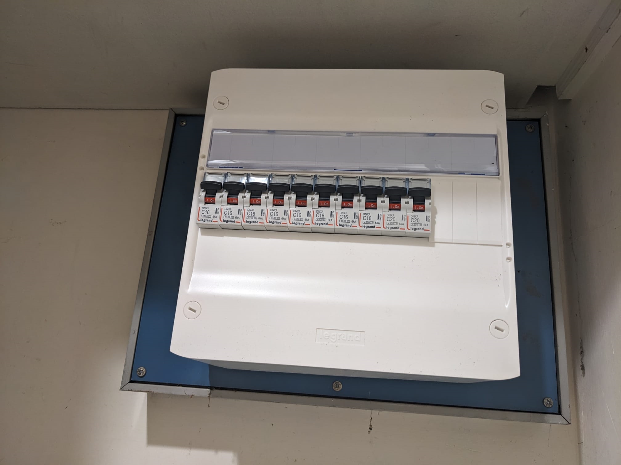

J'ai conseillé à mes parents de faire refaire leur tableau électrique dans leur maison de 1978.
Elle sera sans doute bientôt en vente donc autant prendre un peu d'avance pour qu'elle soit "aux normes".
Je viens d'aller chez eux et surprise, l'électricien a juste remplacé les vieux fusibles par des disjoncteurs mais n'a pas ajouté de disjoncteur différentiel !!
C'est normal ? Aux normes ?

il n'y a aucun interrupteur différentiel à part le 300 mA d'EdF ?
Message édité par mikamika le 01-08-2023 à 16:31:03
n°68925007
bernardo
qu'est ce tu'dis ?
Posté le 01-08-2023 à 16:34:06  profilanswer
Aucun à part le 300 mA EDF...
Message édité par bernardo le 01-08-2023 à 16:35:12
Photo ?
Il a remplacé le tableau, ou il a réussi a coller des disjoncteurs (de sur-intensité) sans avoir un diff par ligne ?

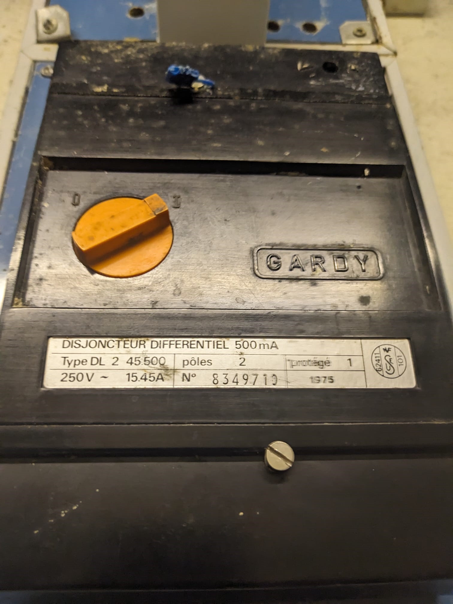

https://rehost.diberie.com/Picture/Get/f/199145
Et le différentiel EDF est d'époque et c'est un 500 mA !
https://rehost.diberie.com/Picture/Get/f/199146
Message édité par bernardo le 01-08-2023 à 17:49:51
n°68925470
DrDooM
Posté le 01-08-2023 à 17:55:44  profilanswer
Ah c'est moche [:tinostar]

10 DJ alors que c'est maxi 8, mais comme il n'y a pas d'ID il n'y a pas de limitations :o

Oui un électricien, c'est bien pour ça que je tique. Mais d'après mon père, tout est mélangé, lampes et prises sur les mêmes fusibles sur l'ancienne installation, donc je me demande si la pose d'un différentiel était possible ou ça n'a rien à voir ?
Rien à voir.
En neutre commun (si c'est le cas ici, d'ailleurs en voyant le boulot je serais très curieux de voir une photo sans le capot du tableau), tu peux avoir des soucis avec plusieurs différentiels.
Mais si tu mets un seul ID en tête, aucun soucis. C'est d'ailleurs ce qui est recommandé pour une mise en conformité (vs une réno totale)
C'est du boulot de merde, ya pas d'autre mots  :sweat:
Message édité par libussa le 01-08-2023 à 18:20:03

Posté le 01-08-2023 à 18:37:52  profilanswer
Ok merci pour les infos ;)
Je vais dire à mon père de demander à son électricien de justifier pourquoi il n'a pas mis d' ID :fou:
Je ne suis pas chez eux là mais je prendrai une photo du capot retiré.
Pfff dire qu'on ne peut faire confiance à personne :cry:

Posté le 01-08-2023 à 18:51:03  profilanswer
C'est abusé.
Fait gaffe en ouvrant le capot  :o
Message édité par bjone le 01-08-2023 à 18:56:09

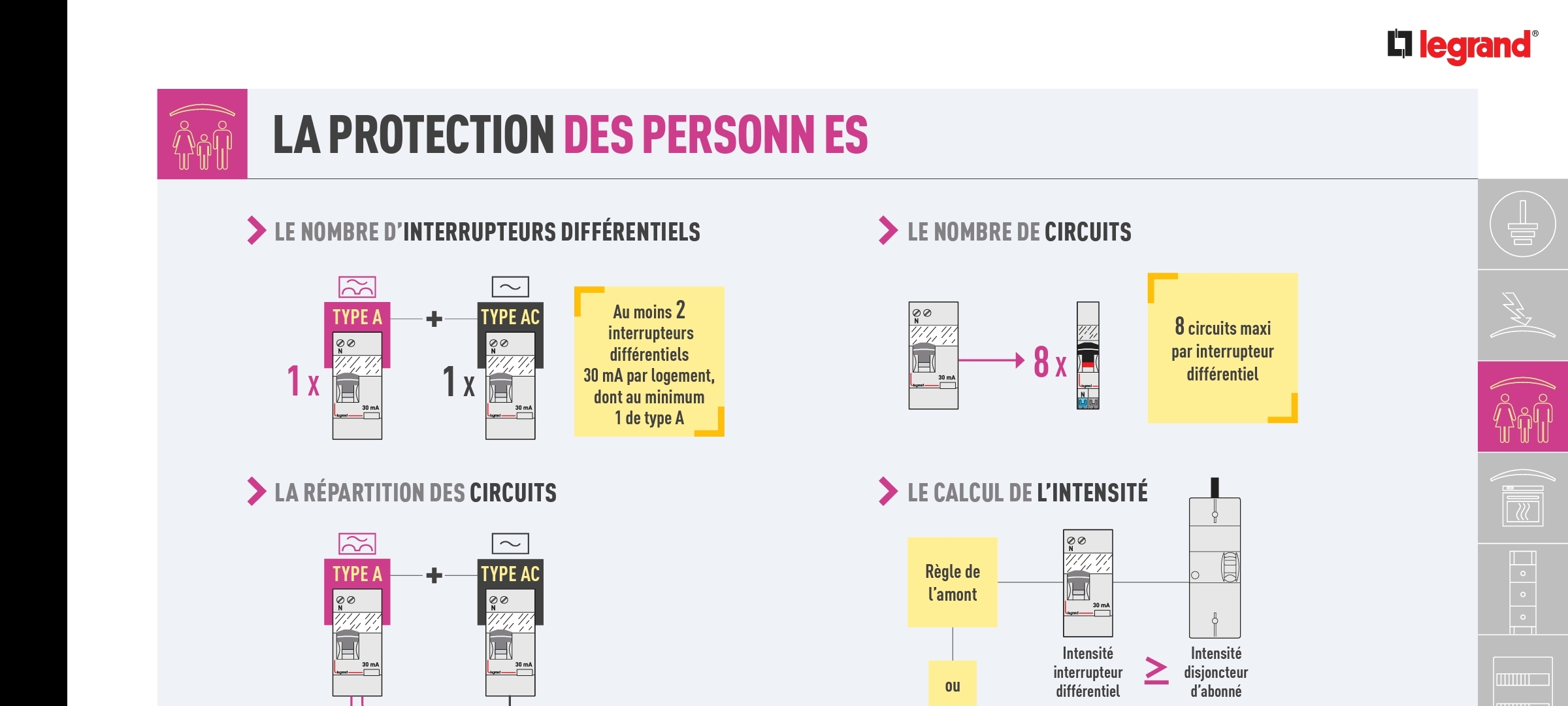

mikamika
Posté le 01-08-2023 à 19:42:51  profilanswer
Non, voir là
https://rehost.diberie.com/Picture/Get/r/199165
https://www.legrand.fr/pro/normes-e [...] z-le-guide
Message édité par mikamika le 01-08-2023 à 19:43:32

n°68926054

Oui ça c'est pour une installation neuve a la dernière norme. Sur de la Reno simple le minimum c'est un diff 30mA. On reste très loin des dernières normes. Pas de terres dans les pièces sèches par exemple

il y a un peu plus de choses à respecter pour une mise en conformité:
  • Présence d’un disjoncteur général accessible associé au tableau électrique pour couper le courant du logement entier.
  • Protection des pièces d’eau (volumes de sécurité respectés et installation d’une liaison équipotentielle).
  • Protection des personnes (interrupteurs différentiels 30 mA adaptés dans le tableau électrique et associés à un dispositif de mise à la terre).
  • Protection des circuits et des appareils électriques par des disjoncteurs aux normes et à l’ampérage adapté.
  • Absence d’équipements vétustes pour éliminer tout risque électrique (disjoncteur, court-circuit, courant de fuite…).

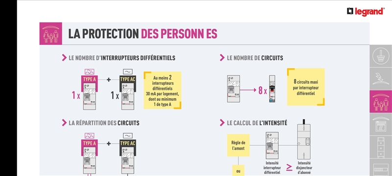

n°68926231
Daphne
kernel panic
Posté le 01-08-2023 à 20:31:43  profilanswer
Maxi 8 à l'installation, si y'a du rab de place c'est pas pour faire joli, sinon y'aurait que 8 emplacements. [:hansaplast]
n°68926262
libussa
Posté le 01-08-2023 à 20:38:09  profilanswer
nope, c'est tout le temps.
le rab çà peut servir à mettre des télérupteurs, des modules de sonette, alarme, des contacteurs de commande, de comptage d'énergie, etc
n°68926557
hawkins
Posté le 01-08-2023 à 21:45:32  profilanswer
Genre tu veux mettre une simple loupiote tu va t'embêter à repartir d'un autre dij plutôt qu'en mettre un ? (Surtout si sur les circuits existants y'a aucune boîte de dérivation en attente "au cas où" )

libussa
Posté le 01-08-2023 à 22:20:50  profilanswer
C'est la norme, tu fais ce que tu veux après  :O
Mais bon je vois pas ce qu'il y a de plus embêtant à repartir d'un existant

n°68927501
ryoo
Posté le 02-08-2023 à 08:05:20  profilanswer
carrion crow a écrit :
Tu ne confonds pas avec le nombre de prises électriques par disjoncteur ?  [:urd]
C'est bien 8 disjoncteurs max sous un ID ;)

carrion cr​ow
Immortal until my death
Posté le 02-08-2023 à 08:55:37  profilanswer
Je ne savais pas. J'ai donc bien fait de mettre des tableaux divisionnaires pour la grange et l'étage, mais j'ai un circuit où j'ai neuf disjoncteurs  [:kzimir]  :o Je vais cramer la baraque et tout refaire  :o
Mais du coup, un tableaux à 13 ou 18 modules par rangées, mettons, on peut toujours y caser autre chose qu'un disjoncteur mais pourquoi les peignes / répartiteur d'alimentation font 13 ou 18 modules ? Les fabricants prévoient un non respect de la norme dès la conception.
Des piafs en photo
n°68927759
paracyber
Posté le 02-08-2023 à 09:04:12  profilanswer
Parceque tu peux mettre d'autres éléments (transformateur dimmable, télérupteur, etc)
Quand on veut on peut, quand on peut on doit" © Bonaparte

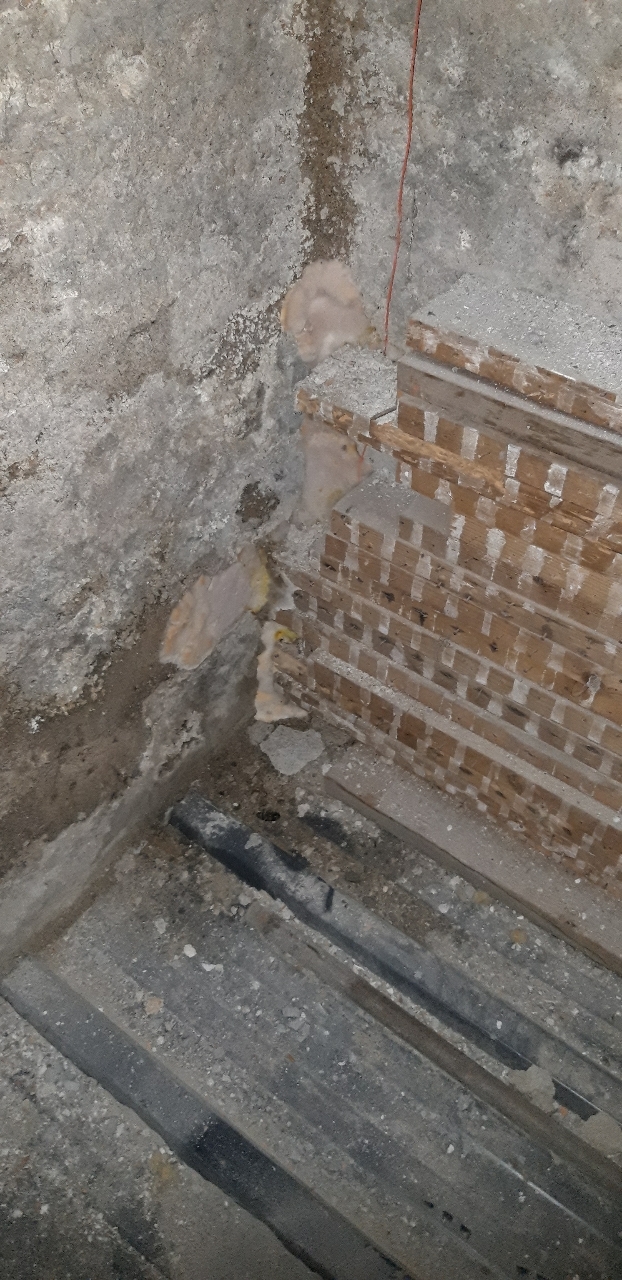

n°68927764
m0m0ne
Posté le 02-08-2023 à 09:04:44  profilanswer
Le maçon devait bosser sur la cavec et il vient de m'envoyer ça
https://rehost.diberie.com/Picture/Get/f/199275
ça y était pas y'a encore 6 mois. Ca ressemble à de la mérule non ?
ça a l'air super localisé mais vu qu'on a plancher/charpente et toute l'extension bois ça me fait un peu flipper
vous iriez au traitement local ou boite spécialisée et tout le toutim
je pense que c'est la seule merde que j'avais pas encore eu sur cette reno [:taijitu:3]
n°68927814
mathew77
Neutre
Posté le 02-08-2023 à 09:14:39  profilanswer
Germ@ine a écrit :
Je comprends plus rien :pt1cable: :pt1cable: :D
Ils te font aussi douche et WC dans les 68k€?
C'est vrai que c'est pas clair :o
Ils préparent les pièces mais ne fournissent pas les éléments sanitaires comme le wc ou le receveur de douche.
n°68927822
paracyber
Posté le 02-08-2023 à 09:15:41  profilanswer
Ce qui est curieux, c'est que t'as pas de bois visiblement et les départs sont rarement sur des murs ciment. D'un autre côté, ça ne ressemble pas non plus à du salpêtre.
Ça sent comment ?
Tu as quoi de l'autre côté du mur ?
