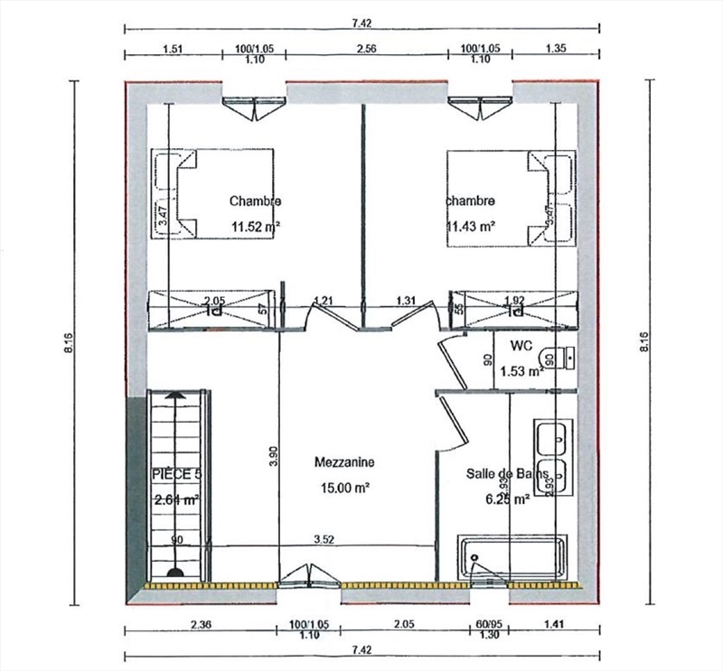

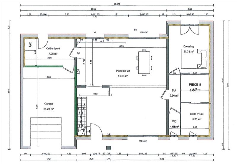

Shitan a écrit :
Notre entrée est relativement petite.
Mais c'est surtout pour :
Confort thermique
Confort sonore
Une personne sur le pas de ta porte ne voit pas ton salon/etc
Les chats n'y ont pas accès donc on y met nos plantes d'intérieur, et ça empêche aux chats d'essayer de sortir par la :o
Je voulais caler une verrière dans le placard en face qui donne sur la cuisine.
Mais madame est pas pour :o
Je vais réfléchir quand même à ce qui peut être fait .. Ça m'embête de remettre une porte :/
etienn a écrit :
Escalier avec contre marche ou pas?
Si oui tu amenage une penderie/placards en dessous.
Tu rajoutes un bout de cloison ajourée type claustra ou verriere+ banc pour s'assoir pour mettre les chaussures, qui delimite un espace pret de l'entree et c'est good. (Bout de cloison verticale au niveau de la cote 2.54 qui ferme partiellement  l'espace entrée ).
Ca remet rien en cause à ton plan actuel, preserve la sensation d'espace dans la pièce de vie et delimite une zone pr les manteaux/chaussures/parapluies.
Sans contre marche l'escalier.
La penderie/placard serait en face dans le plan de base.
Par contre, pas trop capté ton plan pour le coup. Tu fermerais en rectangle du retour du mur jusqu'à la porte (cote de 38)?
Convainc madame, ton idée de verriere à la frontière entrée/ cuisine  est la meilleure option!
Bout de cloison "ouvert"  verticale sur le plan partant de la dim 38, ( donc fermant partiellement le rectangle par le bas, juste à droite de la porte d'entrée) ou  verticale aussi
en partant de la cote 2.52, fermant partiellement  cette même zone par le haut.
En gros il reste un bon passage qui va de l'escalier- porte d'entrée vers le salon, mais il y a une zone delimitée qui matéralise l'entrée et te donne du fonctionnel pour ranger les chaussures par exemple.
Message édité par etienn le 02-08-2022 à 16:59:37

dpnose a écrit :
Voici les plans de notre construction validé par nous et le constructeur.
https://rehost.diberie.com/Picture/Get/r/81954https://rehost.diberie.com/Picture/Get/r/81955
Quand je vois ce genre d'escalier dans l'entrée, maintenant je pense directement à flash23 :D
flash23 a écrit :
- L'escalier :
Là, c'est une information sur laquelle je n'étais pas tombé lors de mes recherches sur le net à l'époque : je n'aurais jamais cru qu'il y avait escalier et escalier.
Je savais bien sûr qu'il y avait différentes sortes d'escalier mais jamais il ne me serait venu à l'esprit qu'il puisse y avoir des escaliers inconfortables.
Alors que je sais maintenant qu'il y a la loi de Blondel...
J'ai donc l'escalier de base du plan type de ma maison et qui est un escalier fait pour l'optimisation : quart tournant avec une profondeur de marche de 22,5 cm et une hauteur de marche un peu trop élevée.
Résultat : mes talons ne reposent pas sur les marches lorsque je monte et c'est insupportable. Mon escalier est inconfortable et ça c'est un problème du quotidien !
Problème : ça ne se change pas comme ça sans tout péter (trémie de dalle béton...) et perdre de l'espace ailleurs. Il faudrait carrément faire une extension.
- L'entrée :
Là, c'est un problème de mise en situation par rapport aux plans : mon entrée donne directement sur l'escalier (la fameuse entrée avec l'escalier quart tournant immédiatement à droite/gauche) et je me rends compte à l'usage que je déteste cette configuration. Avec le paillasson collé à l'escalier, et les pieds mouillés et sales qui viennent de l'extérieur et qui dégueulassent l'entrée et donc le passage vers l'escalier : quand je suis chez moi, j'aime bien que ce soit propre et ne pas ramener des saletés à l'étage parce que je passe par un paillasson et une entrée de maison...
Problème : idem que ci-dessus, puisqu'en fait il s'agit encore du problème de l'escalier.
@dpnose : la cuisine est en face de l'entrée c'est ça ? Ca ne sera pas fermé ? Il y aura un espace entre les colonnes et fond et l'ilot ? Parce que je vois comme un trou sur le plan, et je ne comprends pas cette histoire de verrière dans le placard.
Sinon, créer une entrée sans fermer ni mettre de porte, c'est pas bien compliqué, tu trouves beaucoup d'exemples sur le net et des articles entiers sur les sites de magazine déco ;).
Message édité par GladiaS le 02-08-2022 à 18:25:01
Dépôt du permis de construire pour septembre environ.
Premier coup de pelle début 2023 environ.
Exposition sud-est.
Pas de folie malheureusement sur la construction, on est déjà content que tout passe avec la norme RE 2020 et les à cotés pour le financement :o
Arf, l'entrée qui donne directement sur l'escalier... :/
ça réveille ma psychose, ça [:psychokwak]
« Elle avait des chaussures à scratch pour d’autres raisons que la mode. »
