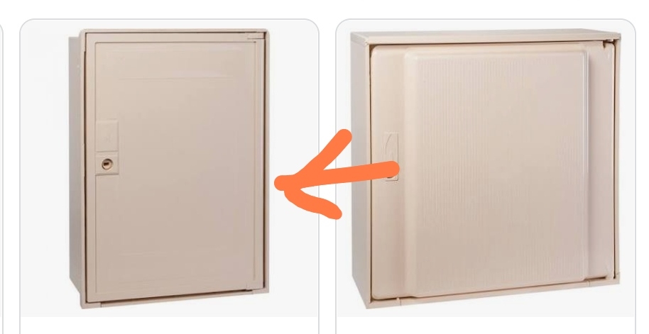

Question con pour de la pose de clôture, on a un vieux coffret de gaz en limite de propriété, j'ai contacté GRDF qui me sort un devis à 800€ pour changer le coffret (sans toucher au compteur, sans déplacer quoi que ce soit)...
Ca me parait super cher et pas super clair comme intervention. Certains ici on déjà eu à faire ce genre de chose ?
Tu installes quoi comme clôture ?
Si c'est un mur tu maçonne autours.
Si c'est du grillage tu découpes autours, etc etc.
J'ai un gros coffret à l'ancienne tout dégueulasse (genre un truc >50cm de large), j'aurais voulu avoir une nouvelle version plus compacte et bien fixée...
https://rehost.diberie.com/Picture/Get/f/81937
n°66470082

Perfector a écrit :
Dès qu'ERDF ou GDF touche à quelque chose ça chiffre très vite ...
Et surtout tu n'es pas propriétaire ni du compteur ni du coffret.. Donc ils pratiquent les prix qu'ils veulent..
Ci git une signature.
 :sweat:  :cry:
