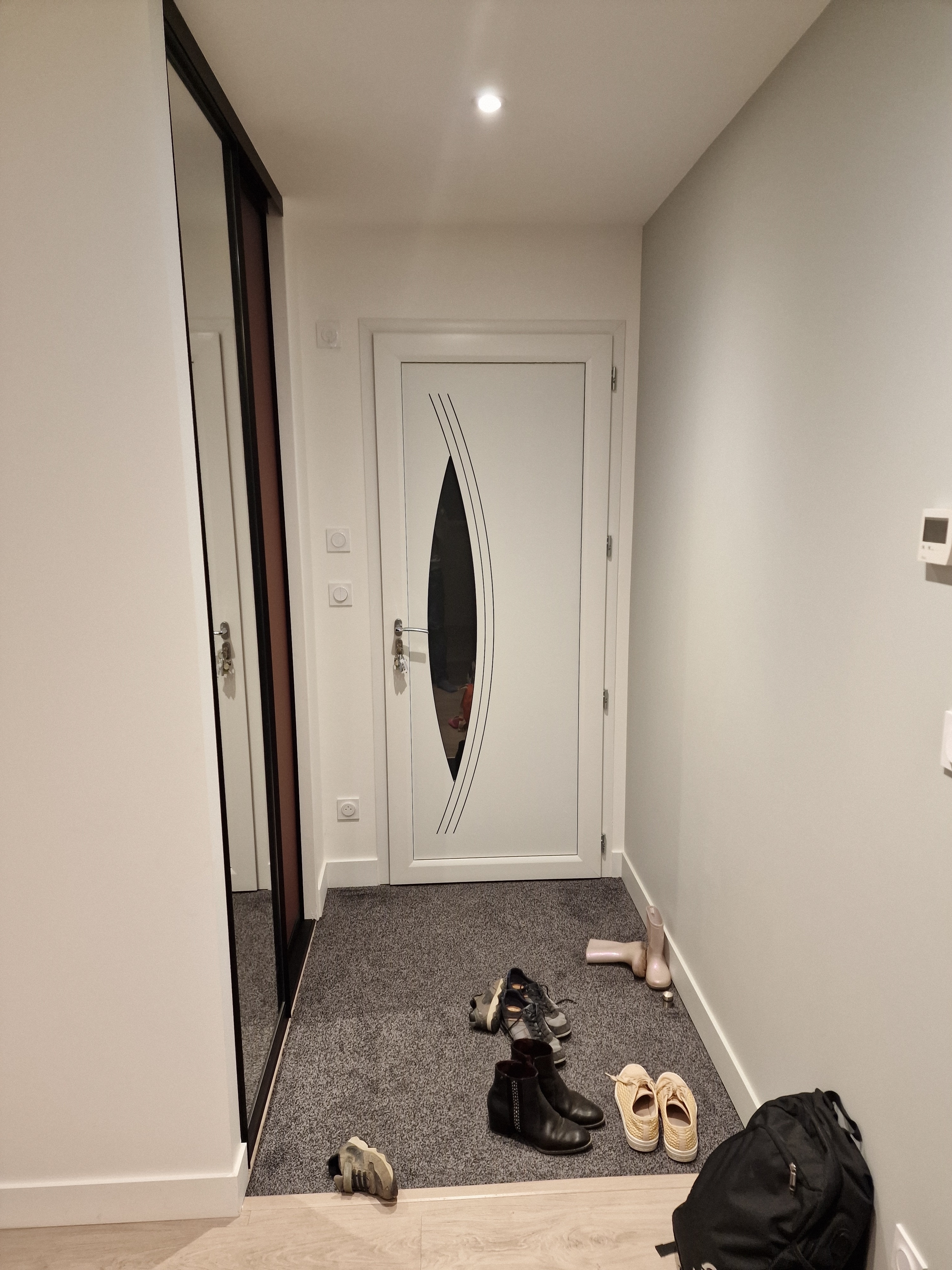

WhyMe
HFR ? Nan, connais pas ...
Posté le 20-04-2022 à 14:27:50  profilanswer
flash23 a écrit :
- L'entrée :
Là, c'est un problème de mise en situation par rapport aux plans : mon entrée donne directement sur l'escalier (la fameuse entrée avec l'escalier quart tournant immédiatement à droite/gauche) et je me rends compte à l'usage que je déteste cette configuration. Avec le paillasson collé à l'escalier, et les pieds mouillés et sales qui viennent de l'extérieur et qui dégueulassent l'entrée et donc le passage vers l'escalier : quand je suis chez moi, j'aime bien que ce soit propre et ne pas ramener des saletés à l'étage parce que je passe par un paillasson et une entrée de maison...
Problème : idem que ci-dessus, puisqu'en fait il s'agit encore du problème de l'escalier.
Faux problème, t'as juste à mettre un tapis adapté à ton entrée et enlever tes chaussures quand tu rentres [:airforceone]

Très pratique.
https://rehost.diberie.com/Picture/Get/t/69645
Message édité par nucl3arfl0 le 20-04-2022 à 21:17:16

nucl3arfl0 a écrit :
Pas de soucis, j'ai prévu le coup lors de la rénovation du salon séjour  :D
Très pratique.
Tu n'as pas de souci en effet puisque tu as une véritable entrée.
Tes chaussures sales peuvent être laissées là et l'endroit n'a pas à être traversé pour atteindre l'étage. Donc l'endroit peut être sale sans que ça n'ait un impact sur la vie intérieure de la maison.
Le rêve, pour moi.  :o
Je n'avais pas de bac avant, et c'était beaucoup plus salissant, même si c'était une entrée. Là il y a une vraie séparation pour le coup.

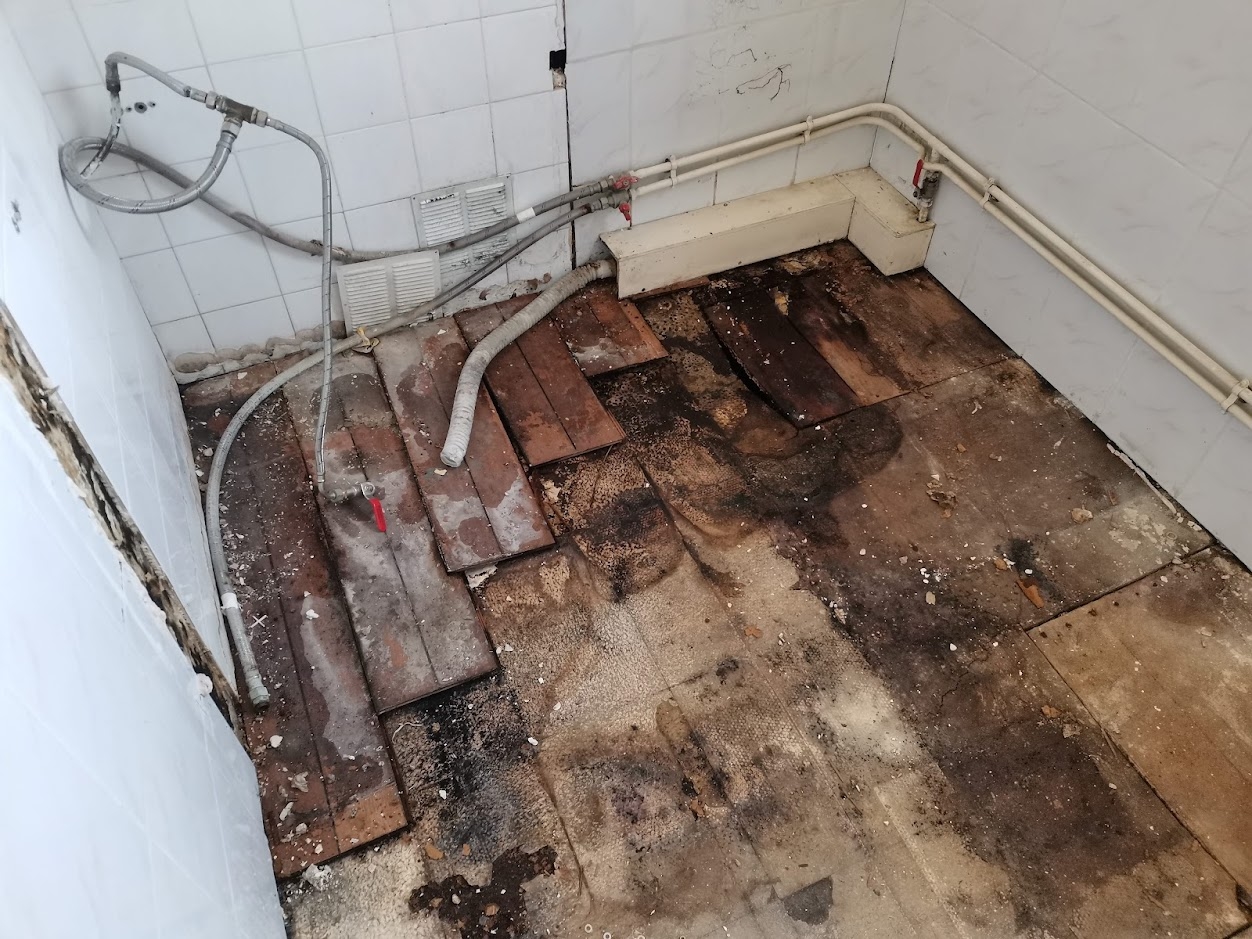

En vue de la rénovation de la salle d'eau j'ai tout dégagé, les dégâts sont plus importants qu'imaginés.
La douche fuyait depuis un bon moment je pense ( à priori la connexion entre le siphon et le tuyau d'évacuation était pété, elle s'est défaite d'elle même en soulevant le bac, j'ai testé l'évacuation, pas de problème à priori).
Voici la photo du sous plancher :
https://rehost.diberie.com/Picture/Get/t/69684
Aucune étanchéité entre le parquet et le sol... pas étonnant que les dégâts soient si importants.
Je pense demander de l'aide sur needhelp, mais je ne sais même pas quelle catégorie sélectionner, sol ? rénovation salle de bain ?

Outch... Perso je contacterais mon charpentier/menuisier parce que je sais qu'il fait les sols en bois.
Mais si ça doit être une salle de bain, peut-être plutôt un maçon qui ferait une dalle en béton. Tu as accès aux pièces à côté ?
Question bête, tu as appelé ton assurance habitation ? On sait jamais ils peuvent peut-être aider ?

Il y a quoi en dessous ? Un accès ?
Quelqu'un pourrait m'orienter ?
la gueule de l'évac déjà, avec un tuyau souple pourri :/ (à ne pas réutiliser surtout)
Bonne idée l'assurance habitation, je tente :jap:
En dessous c'est le vide sanitaire, aucune idée de la profondeur.
Pour situer, la pièce fait un peu moins de 4m^2, à droite et au fond c'est les murs extérieurs, la pièce à gauche c'est les toilettes et à l'arrière 2 espaces pour l'ancienne chaudière gaz et le chauffe eau.
Je n'ai pas attendu et ai posté sur needhelp.
