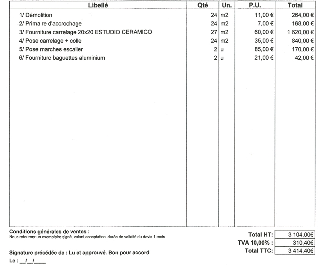

Vous pensez quoi de ce devis de carreleur pour 1 cuisine +buanderie ?
La démolition c'est retirer l'ancien carrelage
https://rehost.diberie.com/Picture/Get/r/512544

neo world
Posté le 08-05-2026 à 11:20:45  profilanswer
en incluant les fournitures et le carrelage ça ne me choque pas. Il a bonne réputation ?

libussa
Posté le 08-05-2026 à 11:22:24  profilanswer
Oui, un indépendant du coin
Le carrelage c'est un truc au pif en attendant d'aller choisir le nôtre.
Je trouvais le tarif très correct pour la pose, et pour la démo clairement à ce tarif je me fait pas chier à faire moi même (c'était mon interrogation)

neo world
Posté le 08-05-2026 à 11:28:37  profilanswer
il en a pour une demi journée je pense vu la surface (faut voir comment ça a été collé et si ça va partir en gros morceaux ou au contraire en mini éclats mais c'est plus ton problème :D) L'evacuation des gravats c'est aussi l'aventure. Tu fais bien de déléguer :jap:

d'ailleurs je ne la vois pas. Il le fait d'habitude ou il te laisse les sacs de gravats dans le dressing ? :o
Message édité par neo world le 08-05-2026 à 11:29:28

libussa
Posté le 08-05-2026 à 11:33:23  profilanswer
edit
J'ai dû refaire des petits bouts de la pièce attenante (on a retiré une douche et transformé en buanderie), et ça tenait en gros que par les joints. Pose sur un ancien carrelage, probablement pas de primaire ou de ponçage... Mais effectivement ça ne sonne pas creux partout, on n'est pas à l'abri pièce soit mieux collé dans la grande pièce :o
Pas de ligne pour l'évacuation des gravats non, je suppose que c'est compris dedans

ryoo
Posté le 08-05-2026 à 11:37:02  profilanswer
Je trouve pas ça excessif.
Je te le fais pour 15€ euh wait non :o
Ca m'a l'air très correct.
Carrelage au sol ou mural ?
Par contre il a pas devisé une éventuelle reprise de la surface démolie, d'expérience c'est jamais propre, après si c'est pas trop défoncé ça se rattrape à la colle j"imagine.

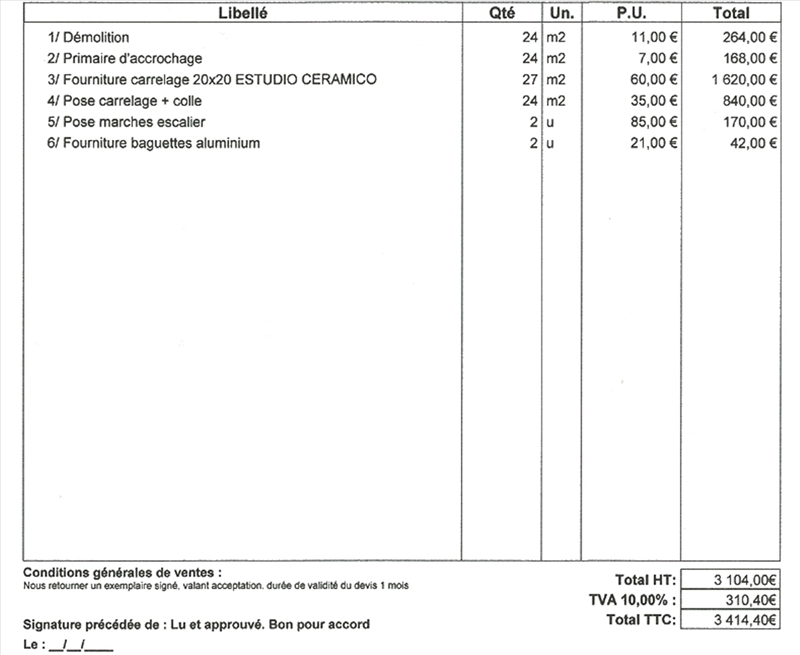

n°74645844
Gloinfred
Posté le 08-05-2026 à 18:23:39  profilanswer
La pose n'est pas chère
La fourniture du carrelage me semble hors de prix (60e/m² pour du 20x20 c'est vraiment cher, sauf si c'est un truc ultra specifique)
Message édité par Gloinfred le 08-05-2026 à 18:24:28

Posté le 09-05-2026 à 08:57:19  profilanswer
Il est optimiste sur la dépose.
edit: Ha ton post suivant explique cela...

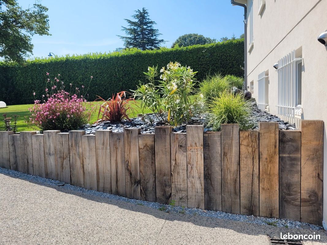

Gloinfred
Posté le 11-05-2026 à 14:44:33  profilanswer
Salut à tous!
A mon tour de poser une question... Je n'y connais rien en travail du bois exterieur...
J'envisage de faire des murets de ce type pour gérer les restanques de mon jardin (de 40cm à 80cm de hauteur suivant l'endroit):
https://img.leboncoin.fr/api/v1/lbcpb1/images/07/25/4f/07254f03e7afe1fadf865891676dabfcc402b0d1.jpg?rule=ad-large
Pour ce type de montage, j'ai le choix entre:
- traverse en chêne (donc classe 3)
- pin traité classe 4
J'étais partis sur le chêne (posé sur lit de gravier et avec un delta ms entre la traverse et la terre) mais je me demande si ça ne va pas pourrir connement.  :pt1cable:
Message édité par Gloinfred le 11-05-2026 à 14:45:31
n°74656603
carbon38
Dead Rabbit! :o
Posté le 11-05-2026 à 15:00:53  profilanswer
Gloinfred a écrit :
Salut à tous!
https://img.leboncoin.fr/api/v1/lbc [...] e=ad-large
Le chêne sera plus durable que le pin. SI tu veux le faire durer le plus longtemps, il faut te débrouiller pour éloigner l'eau au maximum. Donc ta méthode est pas mal. Ce qui est bien c'est aussi de les liaisonner sur l'arrière pour que si l'un cède en pied il soit tenu par ses voisins.
J'ai fait des terrasses dans le genre (mais en positionnant les traverses horizontalement) dans mon potager, en liaisonnant les traverses avec des fers a béton, ça se fait bien et ça rend propre.
n°74656622
gfive
Posté le 11-05-2026 à 15:03:06  profilanswer
Gloinfred a écrit :
Salut à tous!
On a fait des trucs comme ça chez mon frangin, en chêne brut (mais dans l'autre sens : 2 poteaux en chêne dans des trous remblayés au gravier, tassé à la dameuse, avec un drain au fond, drain derrière la première traverse horizontale, et étanchéité entre le bois et la terre)
Personnellement je trouve ça un peu risqué : le bois va fatalement finir par prendre mal. Peut être dans 10, 15 ou 20 ans, et à ce moment là ça peut être pénible d'avoir à le refaire.
Après, ça dépend aussi de ton sol : chez lui c'est de la terre assez argileuse, qui une fois tassée peut supporter de rester sans support le temps de refaire (en priant pour pas prendre un orage sur la gueule pendant l'opération)
Mais si t'as un truc plus mou qui risque de glisser si tu enlèves les supports (genre chez moi , c'est du sable), bah ça peut être une galère (et du coup, plutot privilégier du minéral : gabions, pierres de récup, béton, marbre de carare, etc..)
Message édité par gfive le 11-05-2026 à 15:05:00
n°74656772
Gloinfred
Posté le 11-05-2026 à 15:28:46  profilanswer
Je ne suis vraiment pas inquiet pour la tenue du sol : j'ai un terrain en argile quasi pure quand je décaisse (je suis en train de l'amender, mais passé les 10 premiers cm ça restera du béton).  :jap: J'arrive à creuser mon jardin quasiment à la verticale sur 1m de profondeur sans que ça ne bouge...
Le truc qui m'inquiète, c'est que du coup j'ai un terrain qui draine super mal, et même en mettant du gravier dessous, il y a un risque que les traverses voient de la flotte...
Je peux éventuellement partir sur :
- traverse chêne que je passe au goudron pour la partie enterrée (mais ça ne va pas piéger l'eau qui va inévitablement se faufiler dans les fissures du bois?)
- liaison entre les traverses
- une couche de gravier compacté sous les traverses pour drainer u mieux, et je profite de la pente pour que l'eau se barre un peu plus loin
- un delta MS derrioere les traverses
Si ça tient 20 ans je signe de suite!!!
Message édité par Gloinfred le 11-05-2026 à 15:30:30
n°74657539
gfive
Posté le 11-05-2026 à 17:53:53  profilanswer
Si tu as des graviers et un drain sous le niveau le plus bas des parties verticales, alors le bois ne devrais pas rester mouillé très longtemps.
Autre solution locale (mais tu trouvera pas des traverses par contre) le robinier est classe 4.
On a des barres qui servent de support à un ponton sur un étang en place depuis plusieurs décennies : on a du changer plusieurs fois les planches du deck, mais pas les poteaux.
