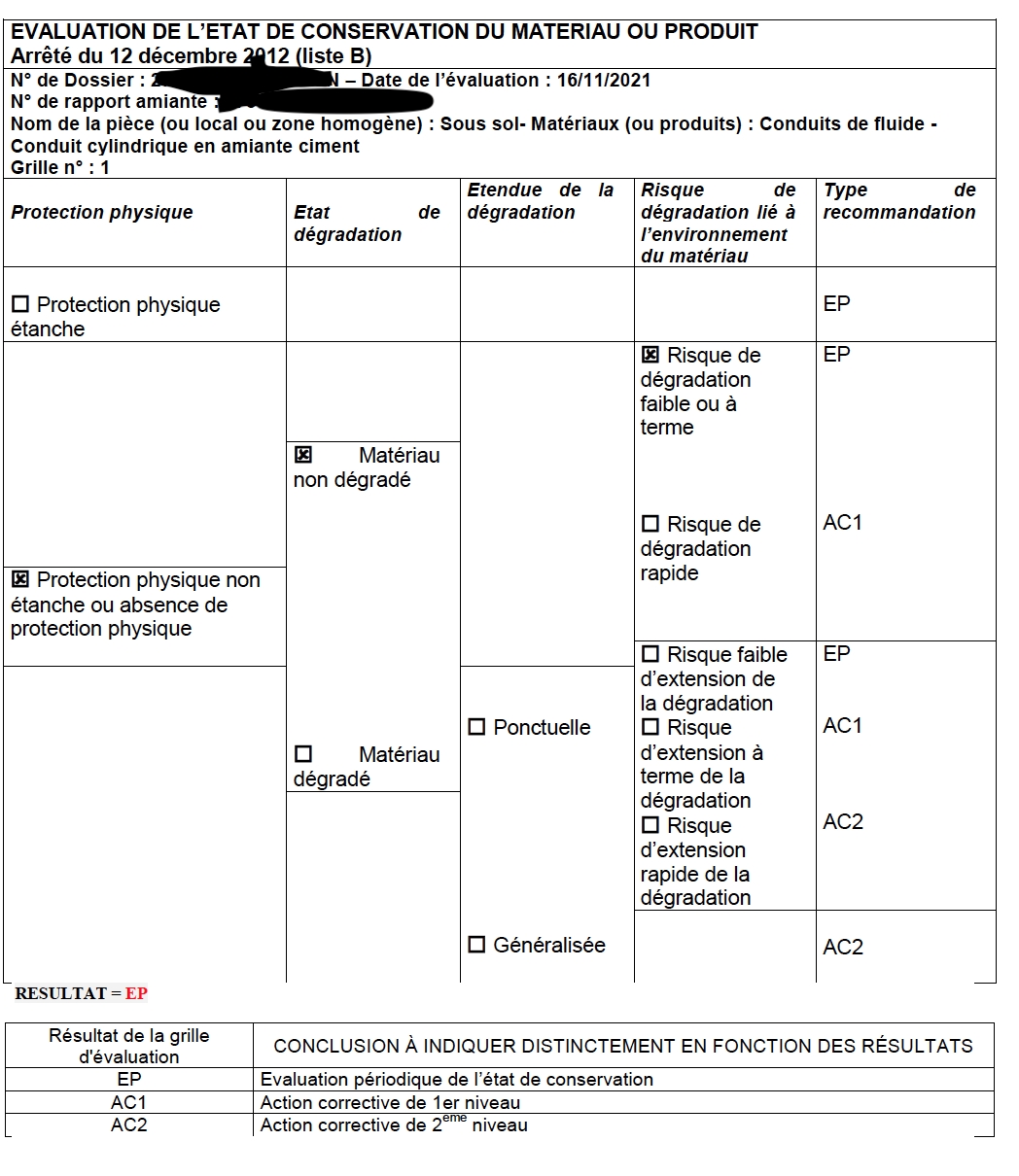

Slyde a écrit :
Je parie que sur son rapport, c'est présence de fibre enroulée isolante en amiante autour de canalisations, as usual.
Donc un peu RAB en pratique, même si ça génère des remarques au rapport.
kikou2419 a écrit :
Nope pas encore signé :D justement, je me renseigne avant sur HFR, la meilleure source du web   [:topac de nerdz:5]
Encore merci les gens, vous êtes d'une aide précieuse.
Bon en relisant le rapport à tête reposé je me suis peut-être inquiété pour peu. Mais bon, tu reçois ça, déjà en stress pour le taff... Cela excite un peu.
Voici les impr écran comme proposé par certain. Je pense avoir évité les trucs sensibles sur les impr, n'hésitez pas à me remonter qqch qui m'aurait échappé. Et merci d'avance pour vos avis :jap:
https://rehost.diberie.com/Picture/Get/r/53922
Slyde wins.
