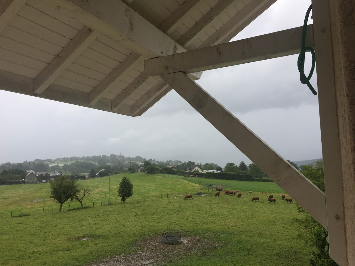

Je pensais mettre en place des fixations dans la charpente via la fenetre du haut ou en passant une corde dans la jambe de force et monter avec une echelle + harnais
C'est jouable mais oui faut bien assurer le côté sécu :jap: Et réfléchir à comment utiliser l'échelle, ça serait con de flinguer encore + la gouttière avec l'échelle qui prend appui dessus.

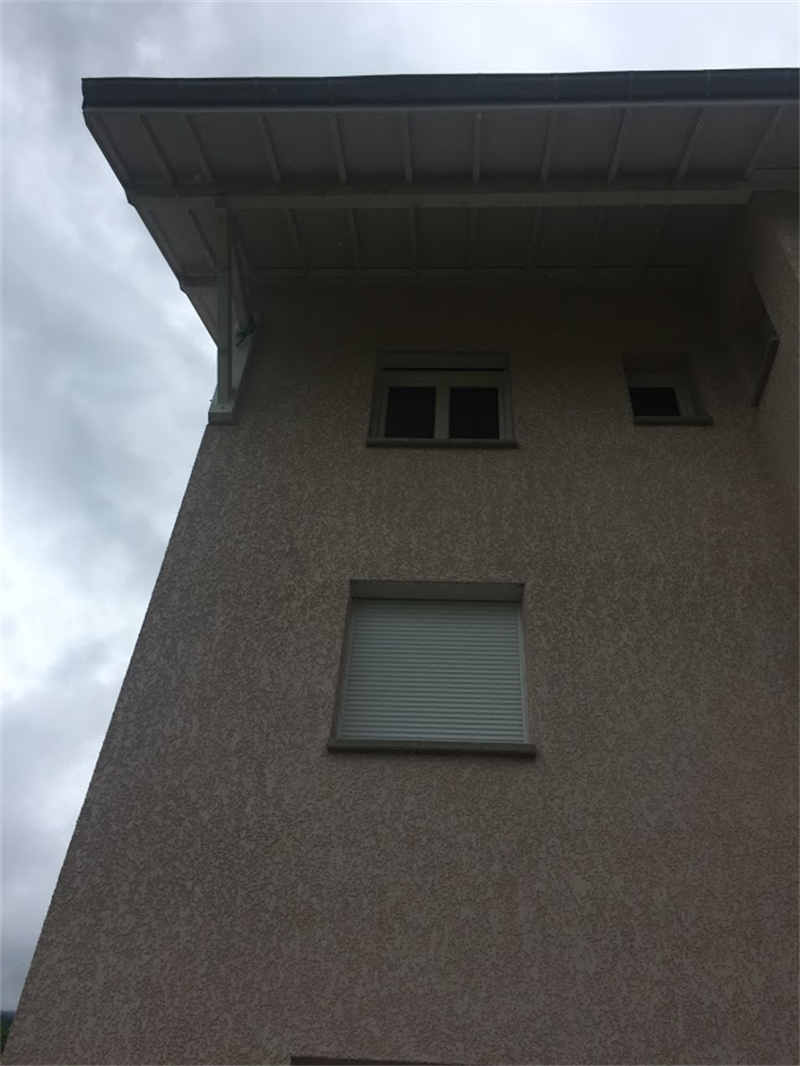

fafa75000 a écrit :
Salut a tous,
Quelle est la solution la plus safe pour aller détordre une gouttière qui se trouve à une dizaine de m du sol :
https://rehost.diberie.com/Picture/Get/r/44060
Elle a été déformée par la neige et elle degorge quand il y a de fortes pluies orageuses.
Merci :)
Une nacelle  :jap:

Posté le 08-07-2021 à 15:56:55  profilanswer
gloinfred a écrit :
Une nacelle  :jap:
Ok nacelle ciseau ca a l'air pas mal.

fafa75000 a écrit :
Salut a tous,
Merci :)
A l'échelle ca se fait bien mais faut en avoir une suffisamment grande.
A la nacelle aussi mais c'est plus cher (et plus safe). Attention si ton sol est en pente, ca peut te jouer des tours.

fafa75000
Posté le 08-07-2021 à 16:11:58  profilanswer
C'est plat a cet endroit mais un peu meuble car c'est du gravier au sol
A priori c'est 8.5 du sol suivant les plans
EDIT : Sinon je peux acceder via le toit, l'autre coté est plus accessible mais il faudra que quelqu'un m'assure et détordre par le dessus ca doit etre moins pratique :??:
Message édité par fafa75000 le 08-07-2021 à 16:16:11
Ouais alors tu es sur que la jambe de force est assez solide ??
Parce que vu la position, ta corde et ton point d'accrocher seront a la même hauteur.... Accessoirement tu te mangeras le mur en plus de tomber :o
Et faut quelqu'un qui sache t'assurer.
2 baudriers, une corde, quelques mousquetons, un grigri.....
Après Stallone fait ça a l'arrache dans Clifhanger...
Message édité par raclette 74 le 08-07-2021 à 16:51:24
Ca m'a l'air costaud quand meme, non ?
https://rehost.diberie.com/Picture/Get/r/44072
Oui c'est costaud mais c est pas fait pour encaisser un choc.
A la limite passer la corde sur la poutre  fera que ton point d'accrochage sur ton baudrier sera plus bas, ta corde sera plus tendue, et tu tomberas de moins haut.
Mais bon d'après la photo tu es éloignés d'au moins 1m50 de la poutre, donc c'est autant de mou dans la corde, plus le temps de réaction de l'assureur....
Garde a l'esprit que tu as besoin de tes 2 mains pour travailler, donc à moins d'avoir des notions d'auto assurage, et d'utilisation d'une vache ( rien à voir avec les meuh meuh  :o )tu as besoin d'une personne qui t'assure depuis le sol.
Ton échelle risque aussi de tomber, donc tout seul t'es dans le caca.
Je suis moniteur d'escalade, je ferais pas ce genre de travail, après on est sur Hfr, rien d'impossible  :o

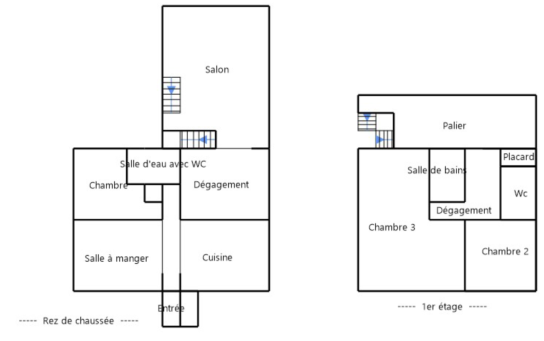

flash23 a écrit :
1/ Ton salon d'étage, tu n'en feras rien : il y a trop de portes partout pour que tu puises poser quelque chose ou bien te poser toi-même : pas agréable, "pas feng shui".
Mieux vaut le réduire en dégagement ou couloir et par la même occasion agrandir les chambres.
2/ Corollaire du 1/ : trop de dégagements à l'étage.
3/ As-tu pensé au confort de l'escalier ? Loi de Blondel, tout ça. Giron, hauteur de marches...
On se dit qu'un escalier, c'est un escalier. Mais en fait non. Il y a l'escalier agréable et l'escalier que tu regretteras toute la vie de la maison de ne pas avoir réfléchi.
4/ Chambre 2 non rectangulaire = nid à regrets pour plus tard. Ok, tu as peut-être prévu un coin bureau ou un dressing, mais si la "destination" de la chambre change à l'avenir, tu seras bien embêté par ce coin bizarre.
Il y a peut-être moyen de réorganiser l'ensemble {dégagements ; SDB ; WC ; chambre 2}.
5/ Cela va avec le 4/ : l'entrée en "couloir" de la SDB est de la place perdue : tu n'en feras probablement rien vu la largeur (à part mettre quelques crochets au mur, et encore), alors que ça pourrait être optimisé avec le reste à optimiser (4/).
6/ Entrée du RDC : comme c'est assez étroit, as-tu fait une mise en situation pour savoir s'il sera agréable de rentrer, se déchausser, poser son manteau, ses affaires (clés, etc.). S'il ne faudra pas faire 2 ou 3 mètres avec ses chaussures toutes boueuses avant de pouvoir se débarrasser de tout ça ?
7/ RDC : Le long couloir longeant l'escalier est de la place "perdue" ou plutôt non optimisée. Tu en feras quoi ? Mettre une ou deux commodes ? Un rangement ou penderie ? Quel dommage ces m² abandonnés !
Tu pourrais coller l'escalier complètement à gauche, le ramener légèrement en avant vers la porte d'entrée, agrandir la chambre 1 (et donc faire un couloir moins large au RDC), tout en laissant le vélux donnant dans l'escalier à l'étage, et en profiter pour faire un couloir/dégagement plus étroit à l'étage et redisposer WC et chambre 2 et SDB pour mettre le WC tout en bas à gauche, décaler la SDB à droite, etc.
8/ L'emplacement du réfrigérateur a-t-il été prévu ?
Et le congélateur ?
9/ J'espère que tu as pensé l'aménagement du cellier (et que ça convient), car 4 m² et des poussières, ce n'est vraiment rien !
10/ Y a moyen de réduire un peu la surface de la SDE au RDC (et donc agrandir un peu l'espace de l'entrée).
En synthèse, gros problème d'optimisation globale. Trop de m² perdus.
Ce qui me choque le plus, c'est le "salon d'étage", dont tu ne feras probablement rien à cause des nombreuses ouvertures dans tous les coins et tous les sens, et que tu risques de regretter plus tard en te disant qu'il aurait mieux valu utiliser cet espace à bon escient.
Merci Flash pour tes commentaires, j'avais rendez-vous hier avec le constructeur et j'ai corrigé plusieurs points à partir de tes remarques ;).

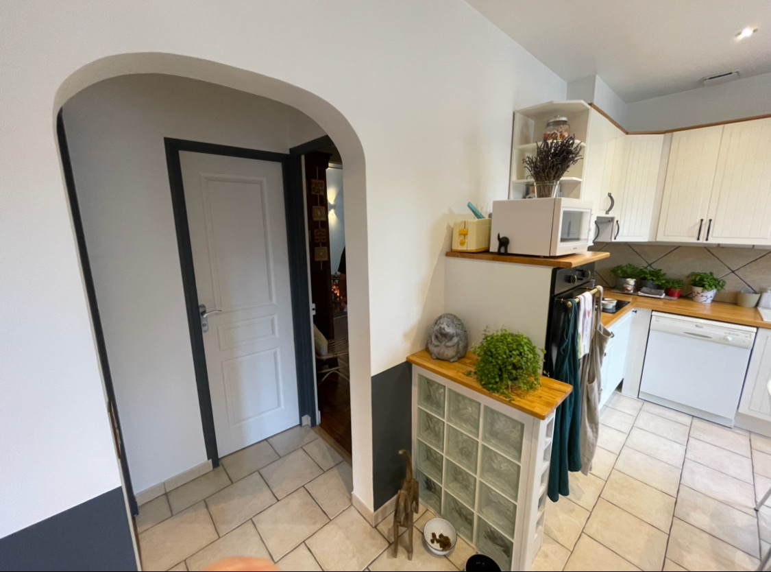

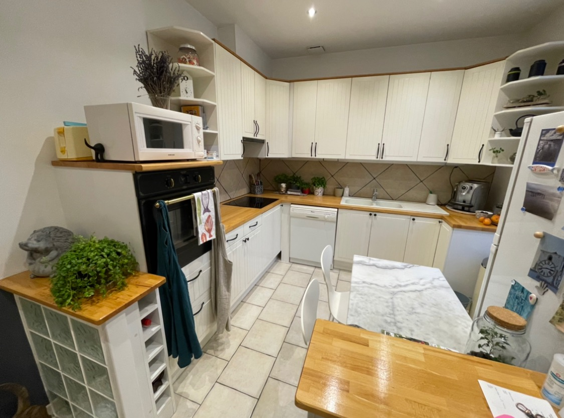

RomainD2 a écrit :
Je regarderai pour l'histoire des murs porteurs ou non. Si j'inverse les pièces chambre et salon, le salon va être la pièce la plus petite de l'appartement :( Pour l'isolation des toilettes, cela me parait compliqué aussi !
Prochaine fois que tu vas dans l'appart, emmène un de quoi mesurer pour avoir les cotes, et tapotte les murs :).
Une idée éventuelle si tu ne peux pas inverser salle de bain et cuisine, mais ça veut dire beaucoup plus de travaux (abattre des murs, refaire une cloison, déplacer des portes peut-être ?)
https://i.ibb.co/pr2tBB3/image.png
En faisant un coin cuisine/rangements plus complet s'il y a la place
C'est fait un peu au pif avec ton premier plan, donc ce n'est sans doute pas réaliste aussi, mais ça peut être une piste. En tirant un peu par-ci par-là, ça fait 61m² au total :lol:

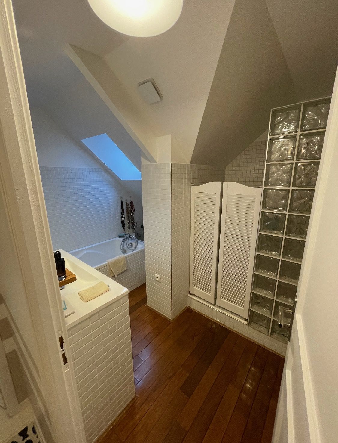

RomainD2 a écrit :
Pour le budget, c'est vrai que je ne me suis rien fixé, mais je pensais m'en tirer pour moins de 5 k€ en faisant des trucs moi même. Mais j'ai du mal à estimer le cout des différents postes.
Carrelage salle de bain ==> Je pense que c'est trop éloigné de mes compétences, donc à faire faire.
Aucune idée, mais y a des spécialistes pour répondre ;).
Mais je maintiens pour le carrelage, récure-le du mieux que tu peux, et garde-le. Comme dit plus haut par quelqu'un, la modernité peut venir d'un meuble vasque à la place du lavabo par exemple, ou une ambiance blanc/noir/bois foncé, ça passe bien
https://listspirit.com/wp-content/u [...] -noire.jpg
Message édité par GladiaS le 12-07-2021 à 00:03:43

Slyde
Lizard of the Coast
Posté le 08-07-2021 à 20:44:16  profilanswer
Je garderai le carrelage aussi, en plus ça revient à la mode ce genre de petits carreaux.

fafa75000 a écrit :
Salut a tous,
Merci :)
On dirait du 30° ton toit... Ben à plat ventre sur le toit avec un harnais bien accroché au cas où.
Ouais mais tu l'accroches ou le harnais.
Pis bon grimper sur une échelle de 10 mètres, moi j'ai un toit a 6m20 c'est déjà chaud.
n°63434739
+1.
Une nacelle c'est pas cher et beaucoup plus safe. On parle de la vie d'un forumeur là, pas d'un bricolage sans conséquence.
Tu passes par le grenier en enlevant quelques tuiles, tu en enlèves quelques autres pour dégager une poutre à laquelle tu attaches ton harnais.
Si tu as un Velux, c'est même bien plus facile d'accéder au toit.
La nacelle, franchement t'as intérêt à être sur une surface bien plane, bien stable, à bien déployer et caler les stabilisateurs, et à ne surtout pas faire de porte-à faux. J'en ai déjà vu une, montée sur un camion, se renverser et le camion avec parce que les passagers ont trop joué au porte-à-faux. Ils en sont sortis indemnes par pure chance. Plus safe? Oui, mais à la condition de savoir ce qu'on fait. Ça reste un outil pas anodin, et même plutôt dangereux en fait. De toutes façons y'a pas de moyen de se percher à plus de 10 mètres sans prendre de risques.
Message édité par Killall-9 le 08-07-2021 à 23:08:01

Non mais nacelle et c'est marre, faut pas prendre de risques.

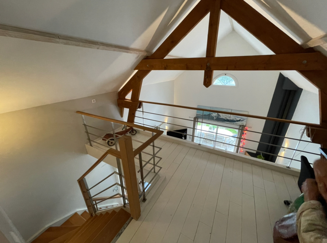

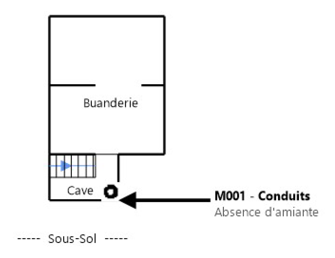

Salut les bricoleurs  :jap:
Alerte [:molette]
J'étais venu il y a quelques temps vous demander des conseils sur une PAC air/air sur un fuur bien dont en envisageait l'achat. On a fait une offre, elle a été acceptée, on peut parler des choses sérieuses :o
Vous m'aviez déjà répondu sur la partie PAC et on m'avait donné un contact. Je reprends quand même le résumé ici en point 1.
Je reviens donc avec plus de détails pour avoir vos conseils, les questions que je me pose, une idée du coût de certains travaux et vos commentaires sur notre démarche... Ce n'est absolument pas mon métier donc je suis le pigeon idéal pour certains artisans qui seraient tentés d'avoir la main lourde sur leur devis, je m'en remets à vous pour essayer de m'en prémunir :o Je vais essayer de vous donner le maximum de détails.
Pour la genèse, c'est une maison plein pied qui a été construite en 1950 qui a eu une extension faite en 2006 (1 étage de plus et extension du salon).
Plans (extrait du diag) :
https://rehost.diberie.com/Picture/Get/r/44087
https://rehost.diberie.com/Picture/Get/r/44088
https://rehost.diberie.com/Picture/Get/r/44089
Enveloppe travaux qu'on compte faire financer dans le prêt : 50k€.
Travaux envisagés :
  • Optimisation des coûts énergie
  • Refaire la cuisine avec casse d'un mur porteur
  • Refaire partiellement la sdb
  • Installation d'une pergola (optionnel)
  • Sonorisation pour HC (hors sujet ici mais je pose la question quand même :o )
1. Optimisation des coûts énergie.
  • Système actuel : chauffages électriques dans toutes les pièces, un ballon électrique de 200L (>5 ans), un poêle à bois dans le salon cathédrale (pouvant contenir une bûche)
  • Coût actuel énergie : 2600€ par an
  • On pense faire venir un bureau d'étude thermique pour faire un diagnostic et qu'on nous oriente sur nos choix. Isolation (actuellement D), PAC air/air, ballon géothermique, panneaux solaires (?)...
  • Quand on ne connaît pas de contacts de confiance, on s'oriente vers qui ? Google nous renvoie sur tellement de possibilités qu'on s'y perd. Un exemple, le simulateur de panneaux solaires de TotalEnergies nous donne 2500€ d'économies la première année et 50k sur 20 ans, quel est le niveau de confiance de ce genre de simulateurs ? Ca vaut le coup de se faire contacter ?
  • Si PAC air/air, on pense à faire poser un split dans chaque chambre (1 au RDC et 2 à l'étage) et dans l'actuelle salle à manger (ouverte) du RDC. Inutile dans le salon cathédrale on est d'accord ? Ca va chercher jusqu'à combien pour un groupe et 4 splits + l'installation, à la louche ?
2. Cuisine
https://rehost.diberie.com/Picture/Get/r/44091
https://rehost.diberie.com/Picture/Get/r/44090
  • On compte faire refaire la cuisine et casser le mur de gauche (mur porteur) pour ouvrir sur le dégagement de 9m2 et mettre un îlot central
  • S'agissant d'un mur porteur, on compte faire appel à un bureau d'architectes. C'est absolument nécessaire pour l'IPN ?
  • Quel serait, toujours à la louche, le coût de la casse de ce mur d'après vous ?
  • Pour l'artisan, vous feriez faire le mur par la même personne qui va faire la cuisine ?
  • Petit warning : la différence des sols, carrelage dans la cuisine et plancher dans le dégagement, il va falloir trouver une astuce. Une idée pour faire quelque chose de propre ?
  • Un conseil de cuisiniste qui propose des matériaux de qualité ? Dans l'idéal on veut une cuisine de style industriel avec de beaux matériaux, bois bruts
  • Il y a un consensus sur la matière du plan de travail ? J'avais le quartz ou le granit en tête, mais j'ai lu qu'il y avait débat sur le quartz de synthèse niveau santé
3. Sdb de l'étage
https://rehost.diberie.com/Picture/Get/r/44094
  • On veut refaire le coin douche (on n'est pas dans un saloon :o ) et faire installer une double vasque à la place de l'existant. Pour le reste, c'est sympa les p'tits carreaux :o
  • Une idée du budget ?

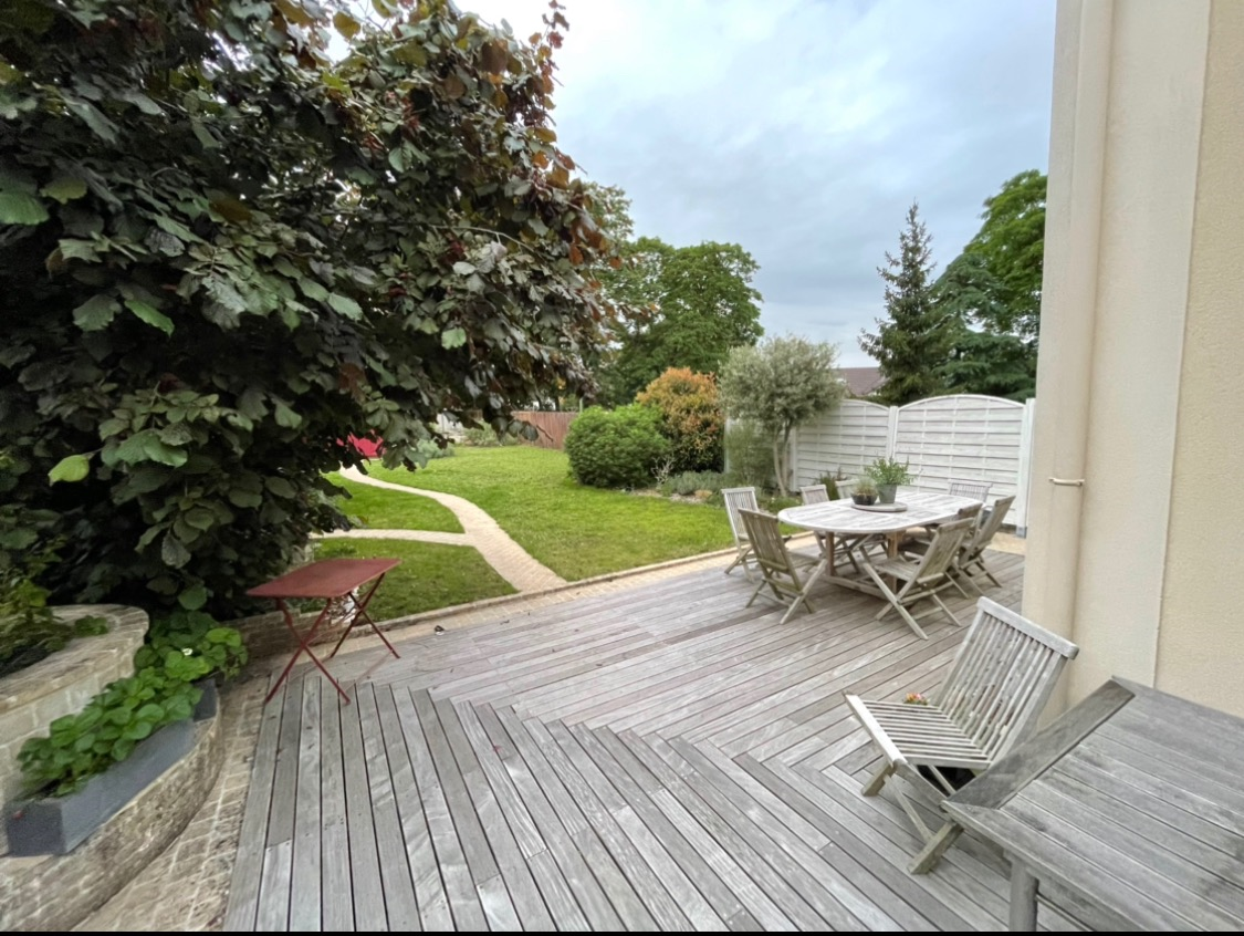

4. Pergola
https://rehost.diberie.com/Picture/Get/r/44095
  • Selon le budget, on compte installer une pergola (fixée à la maison, ou pas)
  • Avec le sol qui est déjà fait (à huiler, ça je peux faire :o ), une idée du tarif d'une pergola correcte ?
5. Sonorisation
https://rehost.diberie.com/Picture/Get/r/44096
  • En bonus, même si hors sujet (quoi que), avec une telle hauteur sous plafond, des conseils pour le home cinéma ? Installation d'enceintes Dolby Atmos impossible j'imagine avec un tel plafond :o
Et pour terminer, des points d'attention à vérifier pour la prochaine visite ?
Merci à tous ceux qui ont tenu jusqu'au bout, et merci par avance pour vos réponses :)

kikou2419
Posté le 09-07-2021 à 06:51:21  profilanswer
Sympa la terrasse et la mezzanine :D
