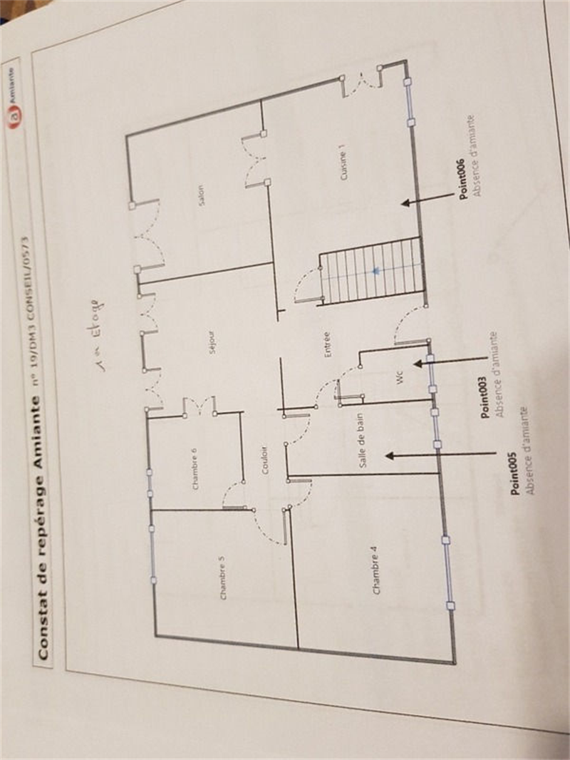

n°63412939
kikou2419
Posté le 06-07-2021 à 21:20:38  profilanswer
kikou2419 a écrit :

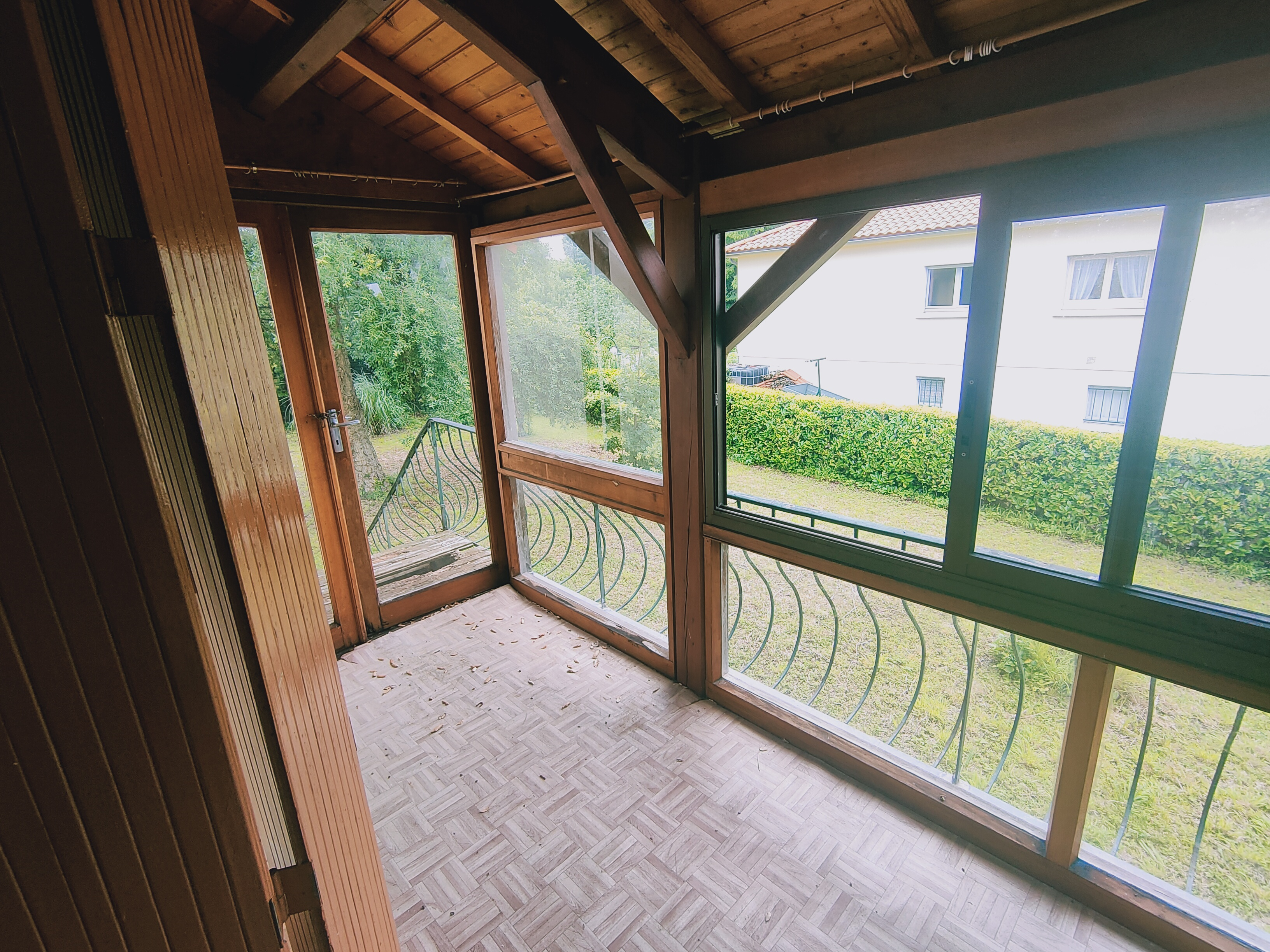

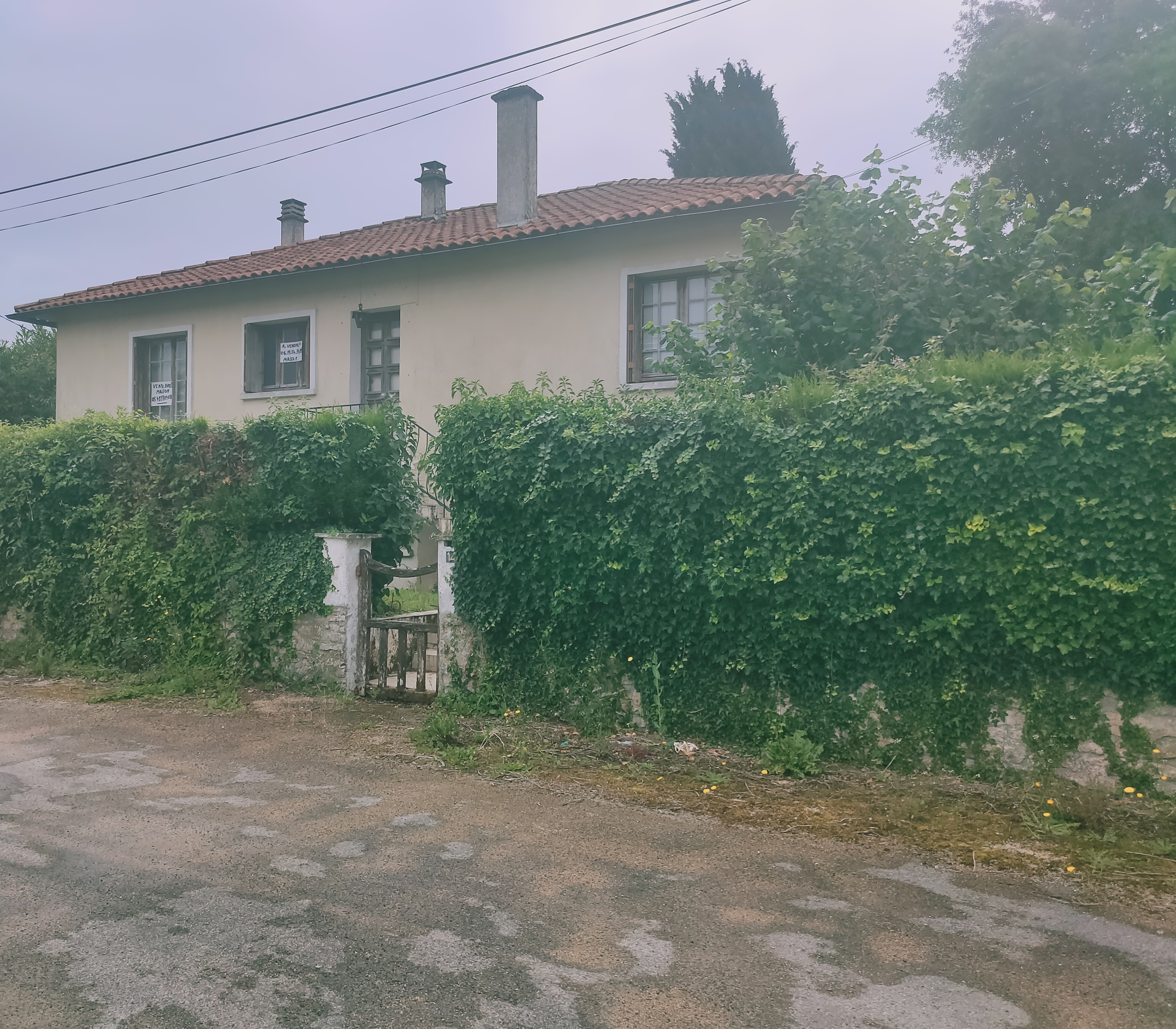

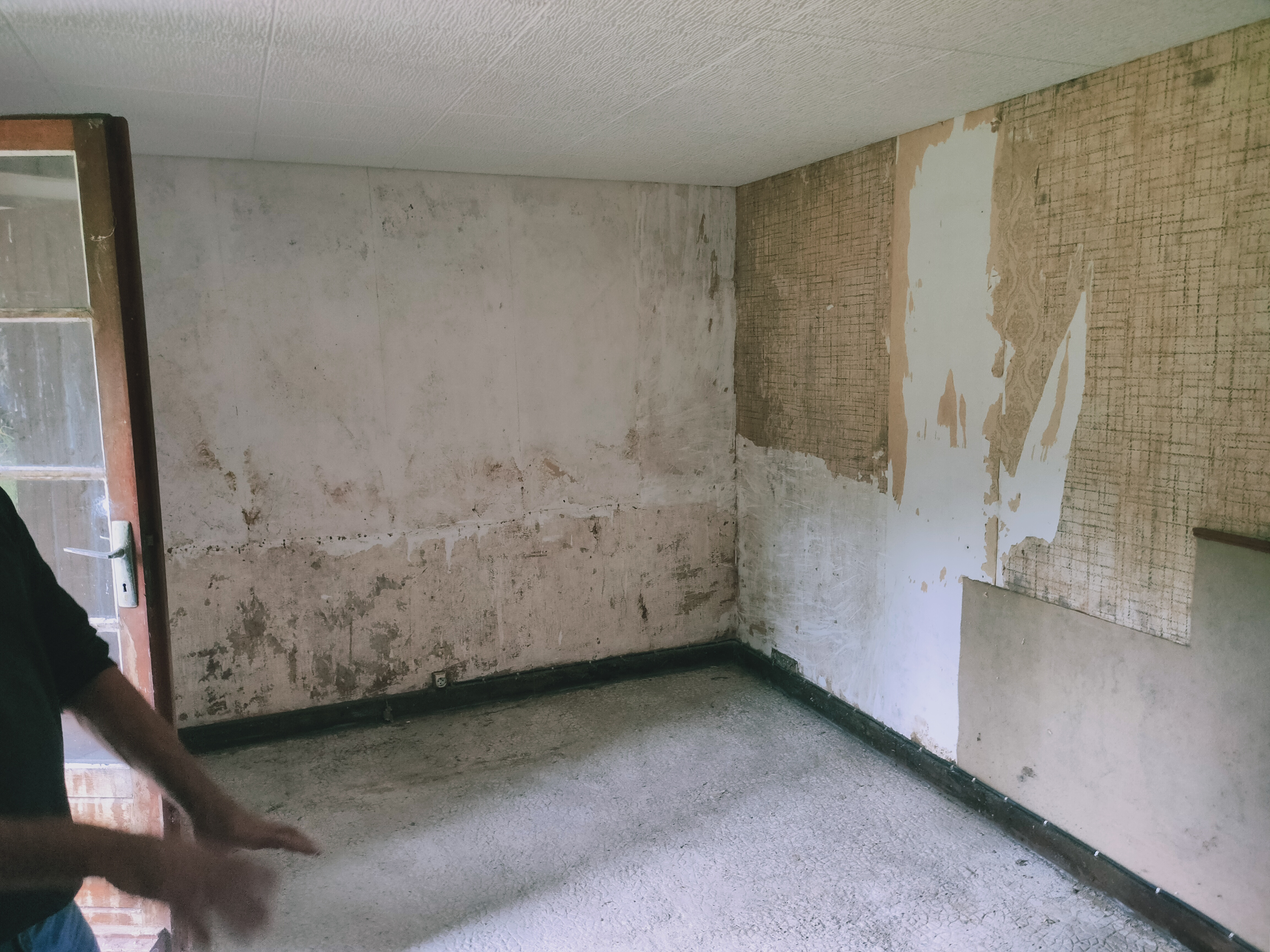

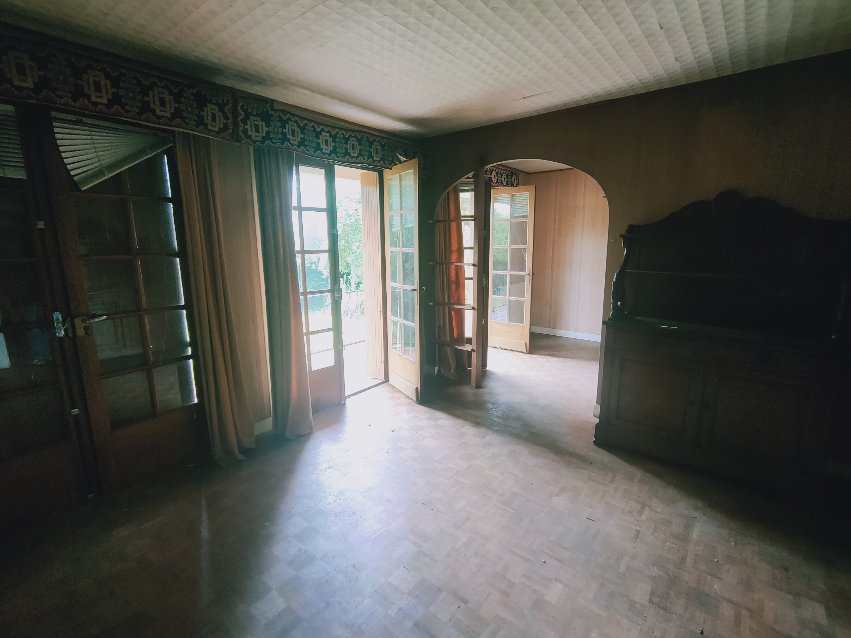

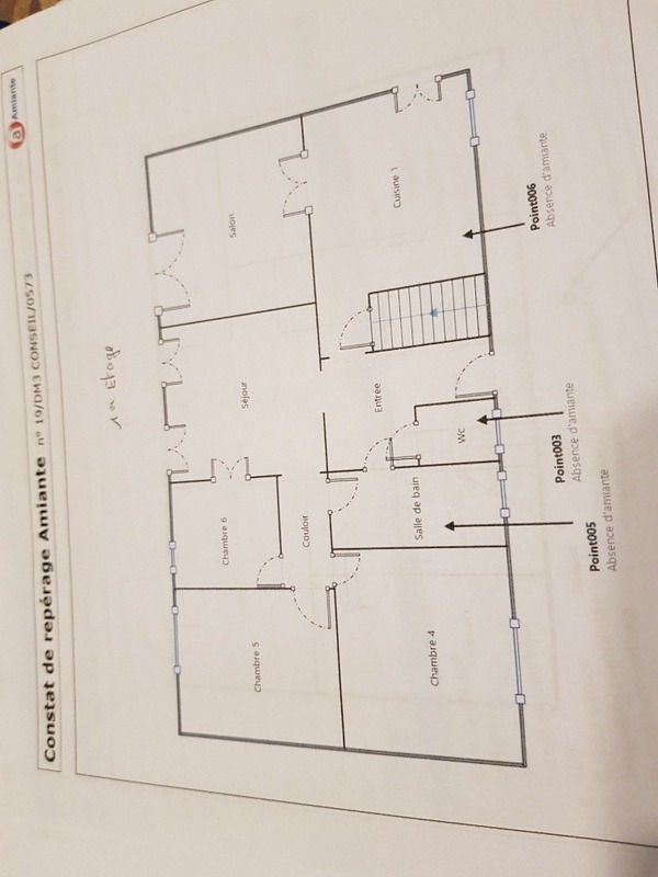

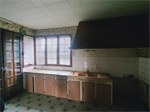

  • Electricité  12 000,00     Forfait
  • ITE+combles  60 000,00     500€/m2, 120m2
  • Poele et installation  6 000,00     Forfait
  • SDB  6 000,00     Forfait
  • Cuisine  6 000,00     Forfait
  • Sol  10 800,00     90€/m2, 120m2
  • Porte d'entrée  2 000,00
  • Peinture intérieure  10 000,00     1000€/pièce
  • Ouvertures  20 000,00     1000/fenêtre, 1500/porte fenêtre
  • Total : 132 K€
Z'en pensez quoi ?
kikou2419 a écrit :
Bah c'est ça le problème... Et justement déjà pour ça on ne compte pas refaire le sous sol hormis les points importants type menuiseries/ITE à inclure.
kikou2419 a écrit :
Bon.
Visite hier, ça nécessite un petit retour.
Maison des 70'.
La mère du monsieur est décédée il y a environ 4 ans. La maison a été fermée pendant 2 ans et depuis 2 ans elle est en vente.
Maison sur sous sol, environ 100m2 à chaque étage mais incluant le garage.
Je pense sérieusement que le sous sol n'a pas été déclaré comme habitable auprès des impôts malgré les dires du vendeurs. L'agent immo, avant qu'il s'embrouille avec, parlait bien de 100m carrés et même si le ss sol était autrefois loué à des mômes du lycée agricole (les pauvres  [:dileste:5] )
Jardin de 870m carrés environ. C'est le notable atout de la maison avec l'emplacement de celle ci. Vis à vis notable sur une des face du jardin, côté cuisine. Belle haie sur le reste.
Bon courage :o
Toutes les pièces d'eau sont à refaire sauf celle du rdc qui peut être gardée comme ca.
Toutes les tapisseries à dégager et repeindre au 1er.
Toute l'électricité est à refaire.
Isolation à faire, incluant huisserie. La véranda est à rafraîchir. On aimerait prolonger et en faire une terrasse, en option :o
Tout le sous sol à nettoyer/assainir. On aimerait y faire une chambre et sale d'eau, le reste en stockage.
Au 1er, on veut ouvrir les pièces cuisine, salon, séjour et en faire une seule pièce traversante. La chambre 6 est en fait un joli petit bureau, on aimerait la garder comme ça.
A part ça on garde l'architecture des pièces ainsi.
Chauffage fuel à dégager. Éventuellement chaudière granulé ?
Pour 100k vous pensez ça jouable ?
Autre remarques ? Nous sommes fous ?
Je me permets de remettre ce sujet sur la table parce que, bon, madame trouve dommage de rien tenter vu l'emplacement.
Problème, on ne trouve pas de MOE dispo. Une architecte conseillée n'est pas dispo avant septembre par exemple. Pourquoi pas avant signature compromis.
Bwef.
J'ai besoin de savoir à combien je peux faire un offre au type malgré tout, même si c'est ridicule et même s'il va me dire non.
On a un budget de 230K€ max donc on veut savoir combien proposer au mec (1€ symbolique ? :o) ou si c'est mort.
Pour info, pour l'ITE on a environ 44m de périmètre, pour la hauteur aucune idée... 8m ? Ça donnerait environ 400m2 de surface de façade. Ca ferait 70 K€ si 200m2 rien que d'ITE, ça me parait dingue...
Merci d'avance :jap:
TU Nvidia Shield Android TV

Mhh sauf si le terrain a un intérêt cette maison ne vaut rien du tout. Le gros oeuvre n a pas l air terrible, 2 ans vide c est trop long et le montant de la reno pour être au niveau dpe 2021 est énorme et tres au dessus de ton budget. La baraque est aussi mal organisée.
n°63413383
DeltaVega
Ὀδυσσεύς για τους φίλους
Posté le 06-07-2021 à 21:48:25  profilanswer
L'offre à 1€ me semble bien.
Sinon 80K€ (reste 150K€ de travaux) :??: [:clooney45]
n°63413384
andre1980
Les gros nichons vaincront
Posté le 06-07-2021 à 21:48:27  profilanswer
Dit toi que l'ITE, c'est jamais rentable financièrement sauf à le faire soit même (et encore ...).
Aucune raison que le vendeur accepte une baisse via l'argument "il faut faire ITE".
Mon avis de non fiotte.
[:yann39] toiture qui semble en bonne état (photo 1)
[:yann39] façade en bonne état (juste l'escalier en bois à l'arrière à refaire avec quelques planche)
[:yann39] Sous-sol qui semble sain niveau humidité (très peu de trace malgré 2 ans sans chauffage/aération)
[:yann39] j'adore la pièce du sous-sol avec la cheminée. En gros, tout le sous-sol semble être un gros plus. Pas mal de parisien rêverai d'avoir un appart comme ça (après un coup de peinture)
[:yann39] Maison très lumineuse (même au sous-sol)
[:yann39] cloison facile à virer (tu peux le faire toi même, les pro déteste ça et donc facture ça cher)
[:judgedredd:2] Menuiserie à changer (environ 20 000€ posé => fenêtre + porte + volet mais sans changement de la porte du garage)
[:judgedredd:2] revêtement du sol de l'étage à changer. Tu peux partir sur 70€/m², soit 7000€ pour l'étage. Pour le sous-sol, tu pourras faire ça plus tard.
[:judgedredd:2] cuisine à refaire. Là c'est variable mais tu peux avoir une belle cuisine pour 5000€ vu que tu as de la place, tu peux prendre des meubles classique (c'est les petite cuisines qui coûtent cher, pas les grande). Rajoute 3000€ pour refaire les murs par un plaquiste escro.
[:judgedredd:2] la salle de bain de l'étage vu sa taille en full carrelage et prestation classique, ça devrait pas dépasser les 10 000€ chez un escro.
[:judgedredd:2] Compte 15 000€ pour être large pour l'achat et la pose d'une chaudière à granulé à vis (pratique ton sous-sol là)
[:judgedredd:2] Elec. Pars sur un forfait de 10 000€
Il y a surement encore 10 000€ de faux frais que je pense pas. Pour moi sans ITE, sans changer la porte de garage et si tu fais toi même la peinture, tu devrais pas dépenser plus de 80 000€.
Si tu faisais tout toi même, c'est une réno qui dépasse pas les 35~40 000€
Message édité par andre1980 le 06-07-2021 à 22:25:18

n°63416117
kikou2419

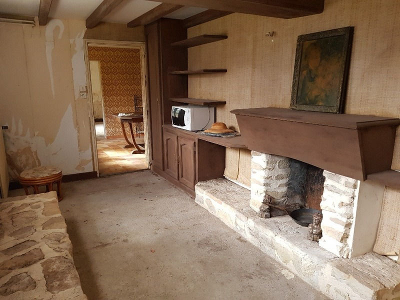

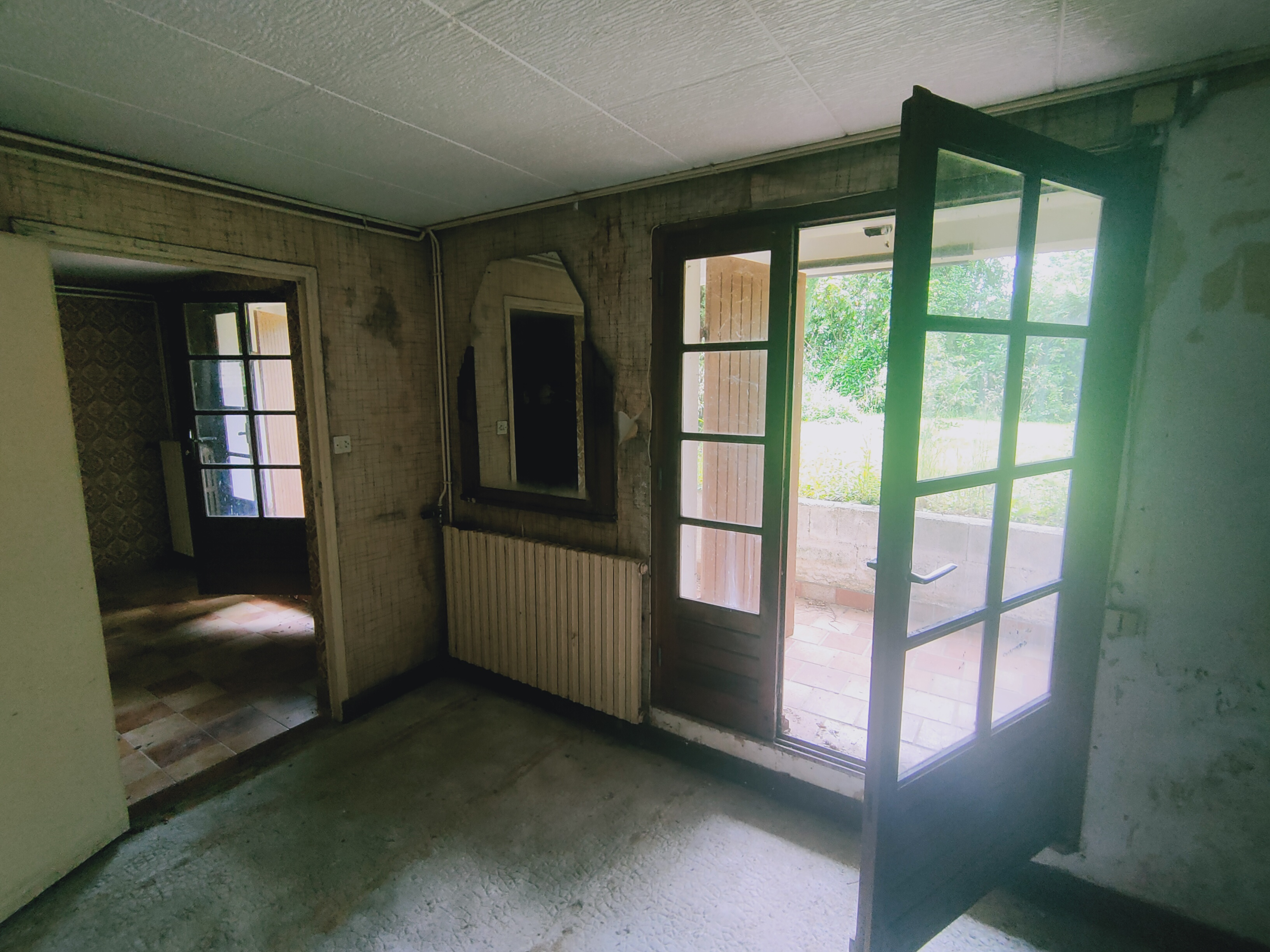

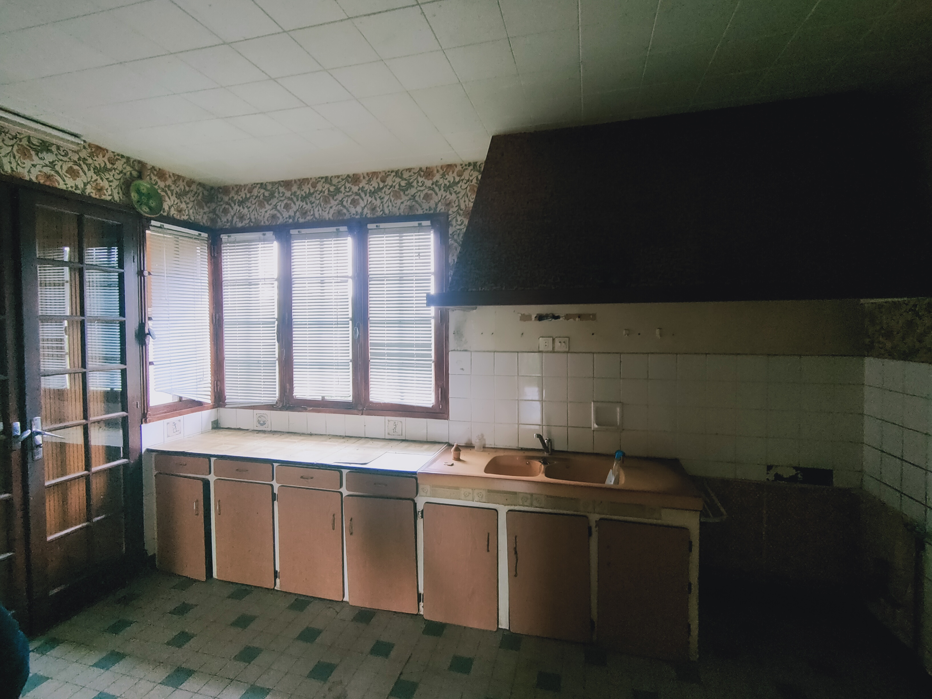

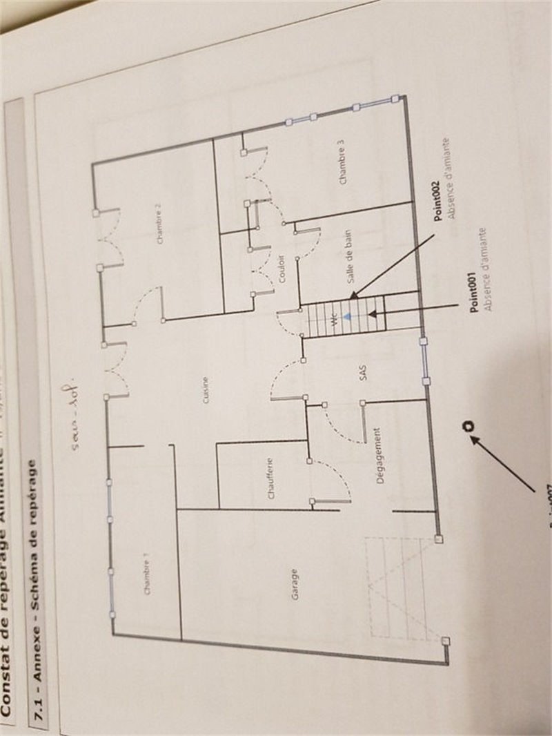

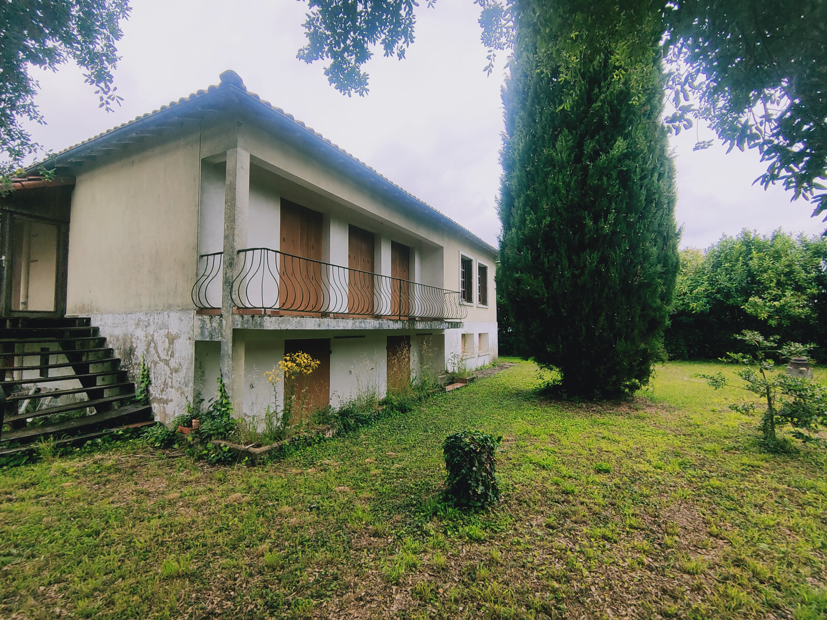

Posté le 07-07-2021 à 08:12:55  profilanswer
Je te remercie :jap:
L'option escroc c'est compliqué. On ne connait pas les artisans du coin, possibilité de se retrouver face à un margoulin... Et c'est difficile d'inclure une MOE dans ce cadre.
Shitan a écrit :
Après l'emplacement était sympa non ?
Sans l'ITE ça vous permet pas de refaire l'implantation totale des pieces?
À ce qu'il paraît le premier critère dans l'immo c'est l'emplacement :o
carbon38 a écrit :
ou pas. Par exemple si tu changes les menuiseries, faut le prendre en compte dès la conception. Ca te permet de limiter les ponts thermiques et d'intégrer des VR  ;)
Shitan a écrit :
Oui enfin tu prend en compte que tu vas faire l'ITE à moyen terme, sans le faire immédiatement.
Namless a écrit :
Le vendeur, il s'en fiche de ce que tu vas faire (sauf cas particulier, patrimoine toussa). S'il veut vendre, et qu'après négo t'es le plus offrant depuis un moment... il finira par accepter.
La justification permet juste de faire entendre raison à ceux qui proposent des biens à des prix au dessus de leur valeur (genre là j'ai flashé sur un bien à 550k, après recherche sur DVF, je vois que le bien a été acheté il y a un an à 430k... possible que je me serve de cet argument pour négocier une propal agressive)
Et l'ITE, faut l'intégrer dans une démarche plus globale de rénovation thermique sinon risque de tuer un gisement de rénovation.
C'est ce qui m'embête sur le fait de repousser l'ITE, on passe à côté de la démarche globale.
Quelle prise de tête l'immo.
C'est plus simple actuellement dans ma position de museau en payant tranquille 600 balles/mois :o
Merci à tous pour vos réponses. Cela aide bien pour des primo accédants dans le brouillard comme nous :D
Message édité par kikou2419 le 07-07-2021 à 08:13:45
