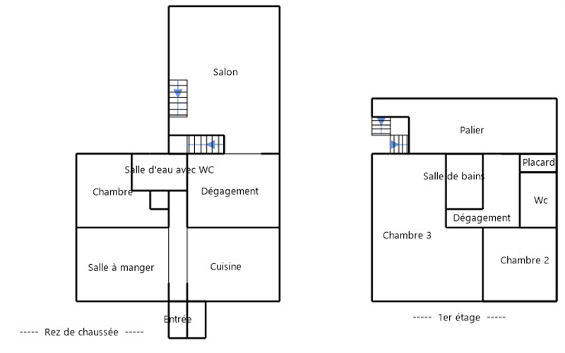

Eclat d'ombre a écrit :
Salut les bricoleurs  :jap:
Alerte [:molette]
J'étais venu il y a quelques temps vous demander des conseils sur une PAC air/air sur un fuur bien dont en envisageait l'achat. On a fait une offre, elle a été acceptée, on peut parler des choses sérieuses :o
Vous m'aviez déjà répondu sur la partie PAC et on m'avait donné un contact. Je reprends quand même le résumé ici en point 1.
Je reviens donc avec plus de détails pour avoir vos conseils, les questions que je me pose, une idée du coût de certains travaux et vos commentaires sur notre démarche... Ce n'est absolument pas mon métier donc je suis le pigeon idéal pour certains artisans qui seraient tentés d'avoir la main lourde sur leur devis, je m'en remets à vous pour essayer de m'en prémunir :o Je vais essayer de vous donner le maximum de détails.
Pour la genèse, c'est une maison plein pied qui a été construite en 1950 qui a eu une extension faite en 2006 (1 étage de plus et extension du salon).
Plans (extrait du diag) :
https://rehost.diberie.com/Picture/Get/r/44087
https://rehost.diberie.com/Picture/Get/r/44088
https://rehost.diberie.com/Picture/Get/r/44089
Enveloppe travaux qu'on compte faire financer dans le prêt : 50k€.
Travaux envisagés :
  • Optimisation des coûts énergie
  • Refaire la cuisine avec casse d'un mur porteur
  • Refaire partiellement la sdb
  • Installation d'une pergola (optionnel)
  • Sonorisation pour HC (hors sujet ici mais je pose la question quand même :o )
1. Optimisation des coûts énergie.
  • Système actuel : chauffages électriques dans toutes les pièces, un ballon électrique de 200L (>5 ans), un poêle à bois dans le salon cathédrale (pouvant contenir une bûche)
  • Coût actuel énergie : 2600€ par an
  • On pense faire venir un bureau d'étude thermique pour faire un diagnostic et qu'on nous oriente sur nos choix. Isolation (actuellement D), PAC air/air, ballon géothermique, panneaux solaires (?)...
  • Quand on ne connaît pas de contacts de confiance, on s'oriente vers qui ? Google nous renvoie sur tellement de possibilités qu'on s'y perd. Un exemple, le simulateur de panneaux solaires de TotalEnergies nous donne 2500€ d'économies la première année et 50k sur 20 ans, quel est le niveau de confiance de ce genre de simulateurs ? Ca vaut le coup de se faire contacter ?
  • Si PAC air/air, on pense à faire poser un split dans chaque chambre (1 au RDC et 2 à l'étage) et dans l'actuelle salle à manger (ouverte) du RDC. Inutile dans le salon cathédrale on est d'accord ? Ca va chercher jusqu'à combien pour un groupe et 4 splits + l'installation, à la louche ?
2. Cuisine
https://rehost.diberie.com/Picture/Get/r/44091
https://rehost.diberie.com/Picture/Get/r/44090
  • On compte faire refaire la cuisine et casser le mur de gauche (mur porteur) pour ouvrir sur le dégagement de 9m2 et mettre un îlot central
  • S'agissant d'un mur porteur, on compte faire appel à un bureau d'architectes. C'est absolument nécessaire pour l'IPN ?
  • Quel serait, toujours à la louche, le coût de la casse de ce mur d'après vous ?
  • Pour l'artisan, vous feriez faire le mur par la même personne qui va faire la cuisine ?
  • Petit warning : la différence des sols, carrelage dans la cuisine et plancher dans le dégagement, il va falloir trouver une astuce. Une idée pour faire quelque chose de propre ?
  • Un conseil de cuisiniste qui propose des matériaux de qualité ? Dans l'idéal on veut une cuisine de style industriel avec de beaux matériaux, bois bruts
  • Il y a un consensus sur la matière du plan de travail ? J'avais le quartz ou le granit en tête, mais j'ai lu qu'il y avait débat sur le quartz de synthèse niveau santé

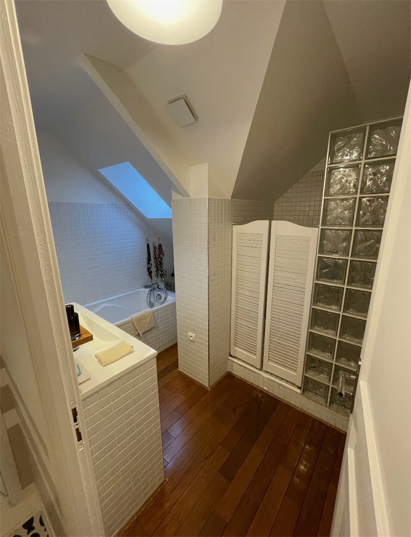

3. Sdb de l'étage
https://rehost.diberie.com/Picture/Get/r/44094
  • On veut refaire le coin douche (on n'est pas dans un saloon :o ) et faire installer une double vasque à la place de l'existant. Pour le reste, c'est sympa les p'tits carreaux :o
  • Une idée du budget ?
4. Pergola
https://rehost.diberie.com/Picture/Get/r/44095
  • Selon le budget, on compte installer une pergola (fixée à la maison, ou pas)
  • Avec le sol qui est déjà fait (à huiler, ça je peux faire :o ), une idée du tarif d'une pergola correcte ?

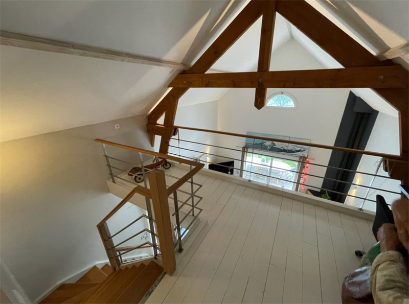

5. Sonorisation
https://rehost.diberie.com/Picture/Get/r/44096
  • En bonus, même si hors sujet (quoi que), avec une telle hauteur sous plafond, des conseils pour le home cinéma ? Installation d'enceintes Dolby Atmos impossible j'imagine avec un tel plafond :o
Et pour terminer, des points d'attention à vérifier pour la prochaine visite ?
Merci à tous ceux qui ont tenu jusqu'au bout, et merci par avance pour vos réponses :)
50 k€ pour tout ça il va falloir optimiser.
1-Ouvrir un mur, suivant la situation, c'est 4000 à 10 000€. Si on veut faire ça bien, il faut payer un bureau d'étude calcul (qui va dimensionner la poutre et faire le mode opératoire) puis l'artisan (qui va suivre le mode opératoire). Si l'artisan dit que le bureau d'étude n'est pas nécessaire, lui demander sa décennale (l'ouverture de murs porteurs n'est pas couverte par une décennale de maçon de base).
2- chiffrer la réfection du sol. En gros ça coute 80e/m²: ça va te bouffer une partie de ton budget
3- optimiser la partie thermique. C'est un poste dans lequel on peut balancer des 10aines de milliers d'euros sans la moindre chance que ce soit rentable.
4- pour la clim, pour situer, j'en ai eu pour 12k€ pour un gainable sur 100m² (avec des traversées de dalles). Tu devrais en avoir pour moins que ça...
5- pour la partie son, il y a sur HFR une instal avec une configuration assez similaire. Le gars avait perché les enceintes et un écran déroulant sur le mur de façade en face de la mezzanine (là où tu as une fenêtre en demi lune) et avait juste mis les encientes arrieres, le caisson, le canap, le vidéoprojecteur et les électroniques sur la mezzanine. Ca rendait super bien et ça optimisait bien l'espace. Pour répondre à ta question: tu peux oublier l'atmos dans ta configuration. ;) (et ça n'est pas bien grave: mieux vaut un 5.1 de qualité qu'un atmos de même prix)
n°63436710

Kayou
Posté le 09-07-2021 à 10:08:58  profilanswer
Alerte [:molette]
Travaux envisagés :
2. Cuisine
3. Sdb de l'étage
4. Pergola
5. Sonorisation
Je trouve ça très propre.
Pour les coûts énergétiques, avant de faire des gros investissements, je pense que vous devriez déjà passer un hiver dedans pour voir comment la maison réagit.
