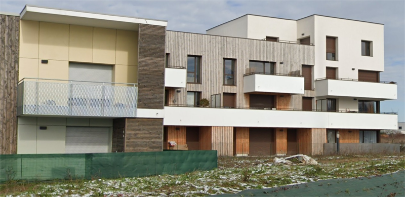

Slyde a écrit :
Exemple sur un collectif à 5 bornes de la reno de la muerte @ 400k. Ça avait cette tête à peine plus d'un an après la livraison :
https://rehost.diberie.com/Picture/Get/r/43658
Avec juste un peu l'action du soleil + flotte. Ce qui est plus brun est plus protégé de l'exposition du soleil. Ça rend pire en vrai, moins homogène. Là en photo ça passerait presque bien...
Super qualité de bois, j'espère qu'ils vont gueuler [:tinostar]²²
Bah c'est quoi le soucis ? Ça se patine, ras

Slyde a écrit :
Ça fait vite vieux.
StefSamy a écrit :
C'est vraiment moche au bout de quelques années. A côté de chez moi dans le 92 ils avaient construit un petit lotissement pour riches comme ça, au début ça claquait, au bout de 3 ans c'était aussi dégueulasse qu'un immeuble des 90 non ravalé avec la pluie qui a fait son oeuvre.
Alors bon, certes, certains peuvent s'y faire parceque pas le choix, mais si vraiment c'était joli les gens feraient en grisé dès le début.
Ok juste une histoire de goût et de couleurs donc.
Effectivement, je ne trouve pas ça vilain perso (enfin moins vilain que si c'était de l'équivalent béton ou enduit)
Quand à gueuler sur la qualité de bois, encore une fois, quasi tous les bois grisent, ça n'a rien à voir avec la qualité.
Si tu veux pas, tu vernis/masures/dégrises etc ou effectivement, tu mets pas de bois.
Quand on veut on peut, quand on peut on doit" © Bonaparte

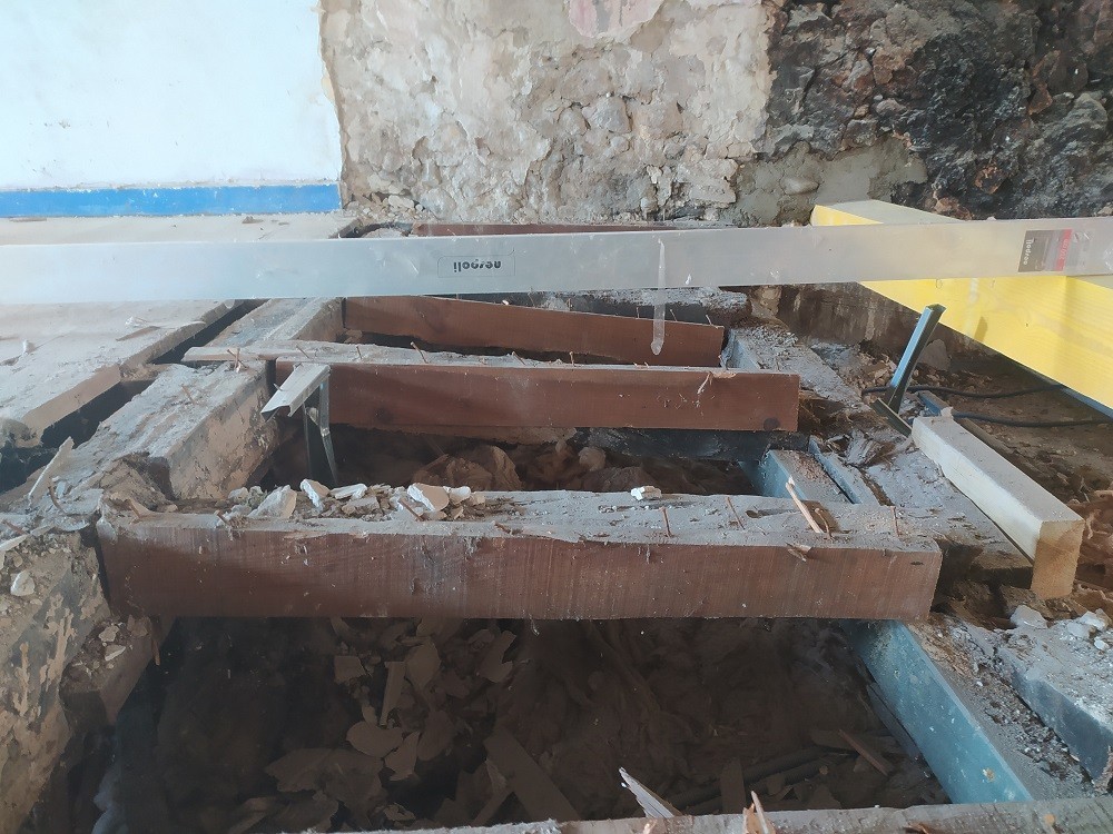

Bonus rénovation de l'immeuble.
Voila une partie du solivage que je dois refaire. La règle de maçon est à niveau (le niveau final du nouveau solivage qui est aussi le niveau d'origine avant effondrement du sol)
https://img.super-h.fr/images/dd542ccc616e8e2b5b5a323266ec6342.jpg
Et pour retrouver où se trouve une descente de WC, j'ai du casser un doublage en carreau de plâtre au niveau du couloir du rdc.
https://img.super-h.fr/images/e8150336660557773c9d4b3b2d327813.jpg
https://img.super-h.fr/images/62551ca368a08bc437fc9e30656c180f.jpg
n°63389316
Daphne
kernel panic
Posté le 03-07-2021 à 23:05:44  profilanswer
C’est plus droit que chez moi  [:casediscute]
