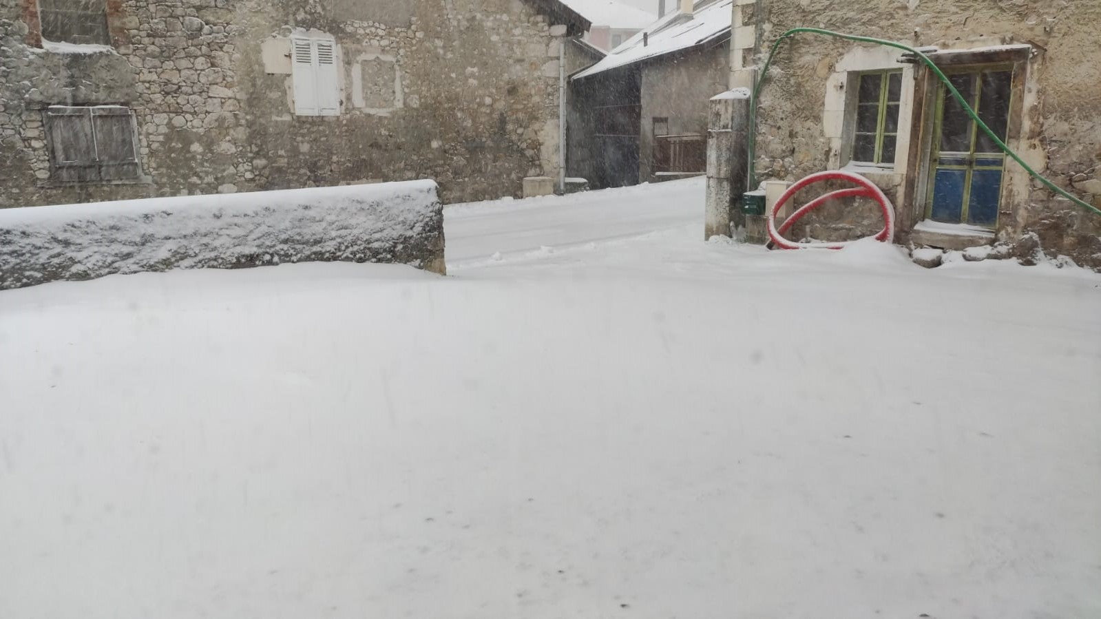

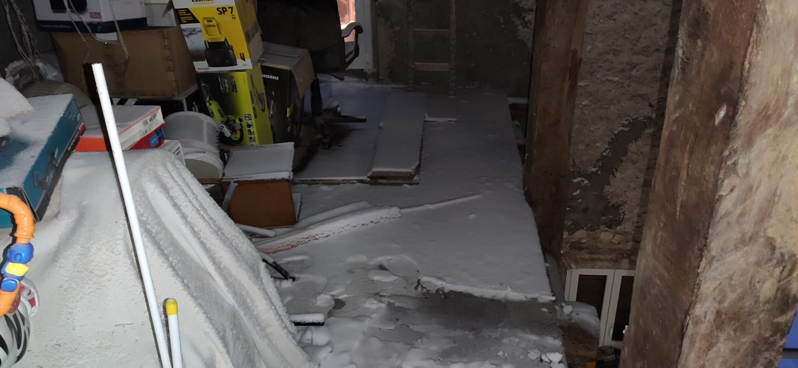

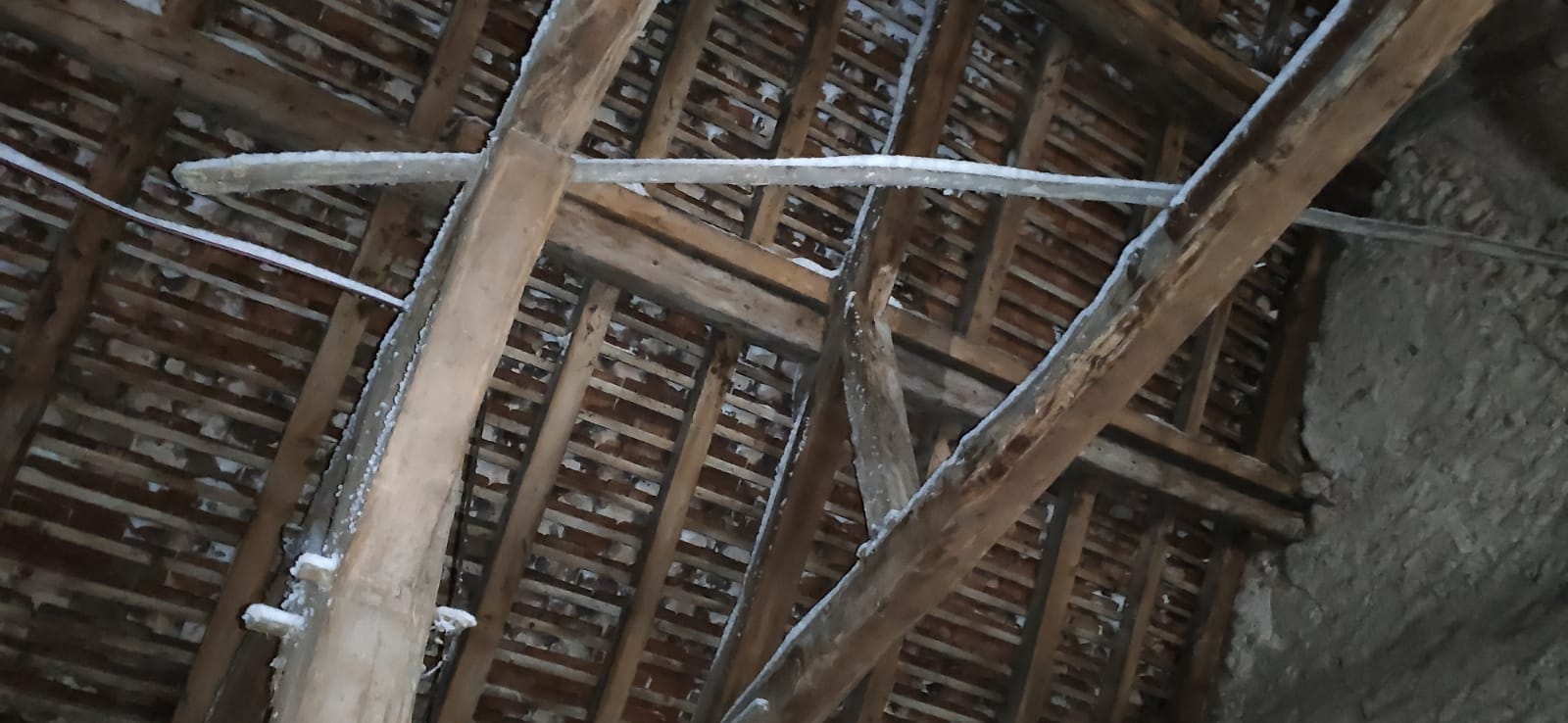

Posté le 12-01-2021 à 17:37:50  profilanswer
Il neige dans ma région :
https://zupimages.net/up/21/02/x1lk.jpeg
Et dans ma maison :
https://zupimages.net/up/21/02/y8zr.jpeg
https://zupimages.net/up/21/02/tb0r.jpeg
https://zupimages.net/up/21/02/mxws.jpeg
https://zupimages.net/up/21/02/4hth.jpeg
 [:eeeinstein:1]

c'est la garçonnière d'Olaf ton garage  ? [:toutnoir:2]
Projet 2021 de eeeinstein : mettre une bâche de sous-toiture

eeeinstein il essaie de se rassurer mais en fait il est envahi par la mérule :o

C'est dans l'idée oui quand on va refaire la toiture ^^

Ca a l'air tellement vivant par chez toi...
En même temps un jour de neige ^^
Ca doit pas être sa première inondation de neige, je suis confiant :o
