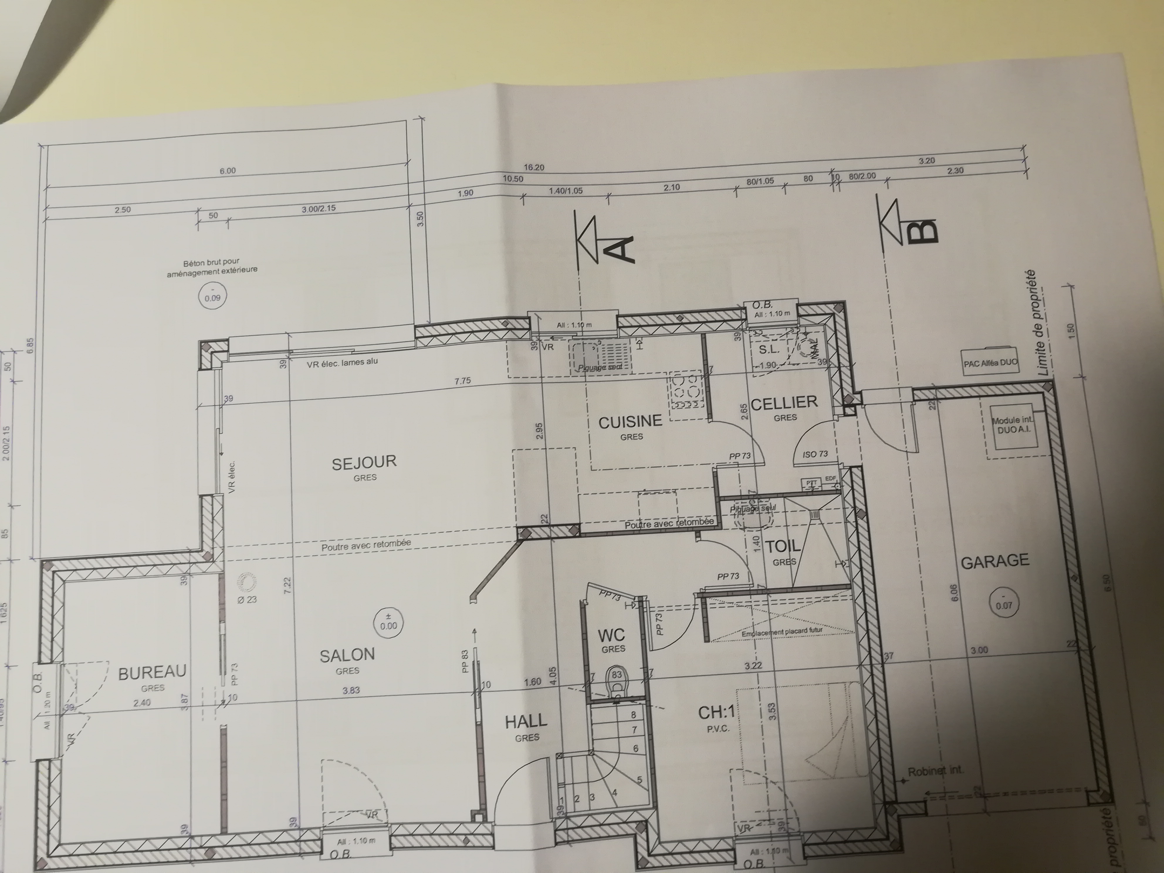

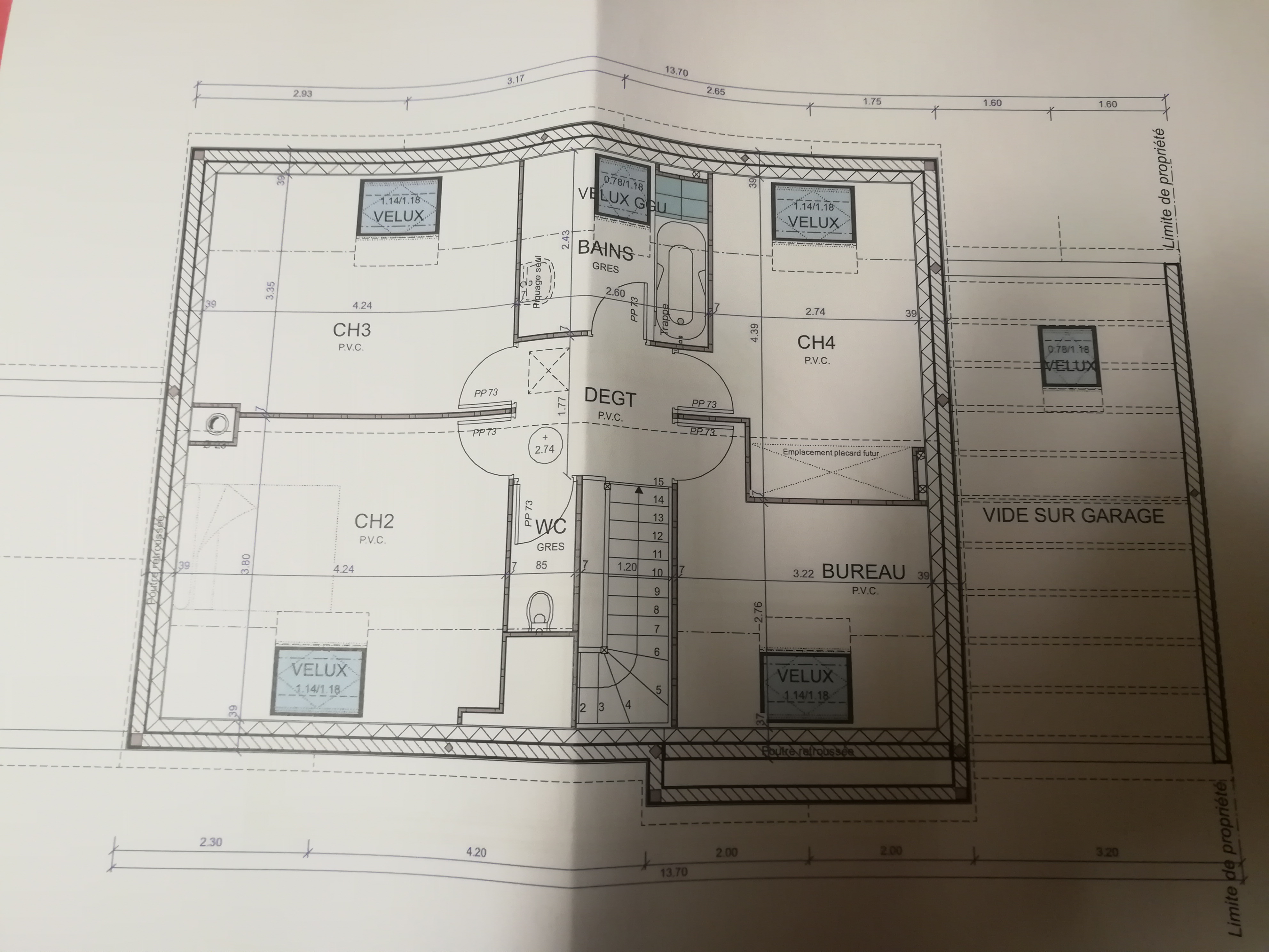

Bonjour . projet en cours des infos à m'apporter .
Madame travaillant à domicile,donc pièce dédiée.
Merci. ☺
https://i.goopics.net/8n970.jpg
https://i.goopics.net/O3AbR.jpg
Message édité par penfoul le 08-11-2018 à 01:37:58
Merci. ☺
pas de salle d'eau pour la chambre du rdc ?
edit : j'avais pas vu la pièce "TOIL" :o
Message édité par bn_a_lunettes le 08-11-2018 à 08:54:37

J'essairais de caser des placards entre la ch3 et CH2 pour isolation phonique.
Merci. ☺
Pas de rangement dans l'entrée ? Moi j'essaierais d'y caser un grand placard pour manteaux, chaussures, whatever.
Le bureau du bas, j'y mettrais une baie vitrée sur toute la longueur du mur nord ! Et une porte coulissante pour l'accès au séjour.
FeedBack HFR
n°54929147
silkr
Posté le 08-11-2018 à 14:25:57  profilanswer
Galandage pas coulissante :o
n°54929158
fbc25
Posté le 08-11-2018 à 14:26:22  profilanswer
penfoul a écrit :
J'avais ça en tête également  :jap:
Sinon d'autres choses à modifier ?  :)
Moi je mettrais des portes de 83 au lieu de 73. Il parait que c'est mieux :)
