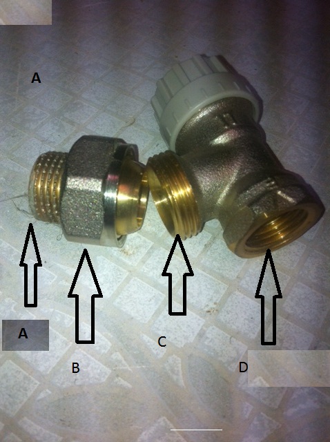

La filasse+pate fait l'étanchéité via le filletage, pas par l'appui : c'est bien ce qu'il te faut
Oui mais pour un raccord conique, c'est le cone en appui qui fait l'étanchéité. S'il ne touche pas correctement, ça fuit, et je suppose que ça fuit même en étanchéifiant le filetage, car celui-ci ne sert qu'à mettre le cone en appui sur la portée :
https://www.plombiers-reunis.com/Ho [...] -radia.jpg

GAS a écrit :
Moi j'ai le souci sur un radiateur, si je sers trop fort, ça tord mon tuyau (et j'arrête avant de le péter), mais si je sers pas assez fort, j'ai une fuite :/
Je suppose que mettre de la filasse/téflon ne réglera pas le problème parce que la fuite vient du fait que la portée conique n'est pas en appui comme il faut ?
Problème classique et ultra chiant, même en temps que pro c’est hyper galère.
C’est un écrou libre donc niet.
Tout à fait  :jap:
