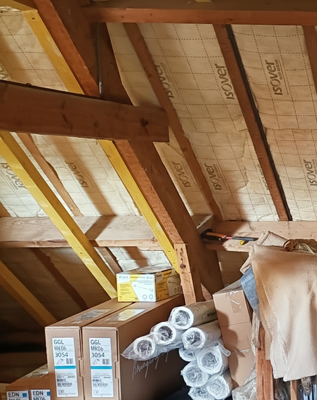

mathew77 a écrit :
As-tu une photo ?
Sur quoi sont fixés les chevrons pour ne pas alourdir la charpente ?
Trouvé ça dans le tréfonds du téléphone... Le temps de retailler ce qui n'est pas à montrer...
https://rehost.diberie.com/Picture/Get/f/490938
La structure, ce sont des arches en chevrons, avec le chevron horizontal en clé de voute (extrémités coupées à 22,5°), et vissage croisé en 6*120. En base de chaque côté il y a un bastaing couché sur la tête du mur, sur une banquette de mortier, fixé dans la tête du mur mur par 3 tire-fonds chacun. Un mur de granit de 40cm ça laisse de la place pour la sablière et pour ce montage. C'est vissé dans la panne pour ne pas basculer gauche/droite, mais quand je les ai dévissés pour passer la membrane entre les chevrons et l'isolant (et donc la panne), ils n'ont pas bougé. J'ai même dû tirer dessus pour avoir les millimètres nécessaires à passer la membrane. C'est plus la flemme de mettre des contreventements qui auraient rendu la structure vraiment indépendante. Du coup les seuls efforts que la charpente peut avoir ce sont les efforts de cisaillement, la structure n'étant pas rigide dans le sens "avant/arrière" par rapport à la photo. Mais tous les efforts de charge verticale appuient sur la tête du mur (et un peu vers l'extérieur mais il y a 2 poutres en béton armé qui empêchent les façades de s'écarter...).
Après, ça vaut ce que ça vaut, et c'est sans doute overkill vu la charpente, mais sans doute moins cher au m² que de tout faire en Integra. ;)
C'est solide mais c'est une structure relativement complexe comparé à fixer les suspentes sur les pannes et avec une manutention lourde et importante.
J'ai pas le sentiment d'y avoir passé tant de temps que ça. Il fallait que je me fasse un plafond, donc j'aurais du  faire un système de rails ou de chevrons à l'horizontale, et pour les sous-pentes, entre couper et fixer un chevron et fixer une rangée de suspentes, c'est du kif'. En plus ça me laisse dormir tranquille quant à la charge de la charpente même un soir de tempête alors que j'ai du la traiter pour chasser la vrillette (le couvreur qui a refait la toiture n'était pas inquiet pour les bois, mais bon), ça me donne des supports solides pour fixer cloisons et rampes d'escalier, et ça me laisse la place de passer à peu près autant d'ICTA et de tubes que je peux le souhaiter... Tu me diras, l'essentiel est que je sois satisfait de ce que j'ai fait. ;)
Par contre je t'accorde bien volontiers que ça a été un rien plus compliqué à ramener à la maison qu'une boite de suspentes, les chevrons dépassaient largement de la remorque et tiraient sur la flèche, je pense que pas mal de monde a vu un fanal pour la première fois quand j'ai fais ces trajets, et il a fallu se les passer par l'extérieur, en les faisant rentrer par la fenêtre du grenier... Donc oui, la logistique et la manutention sont un inconvénient de ce montage.

Si j'avais les compétences, c'est clairement la solution pour laquelle j'opterais aussi.
De mon côté, je fais doubler mes pannes avant de poser les suspentes ou mon contre chevronnage, je ne sais pas encore lequel des 2 choisir
