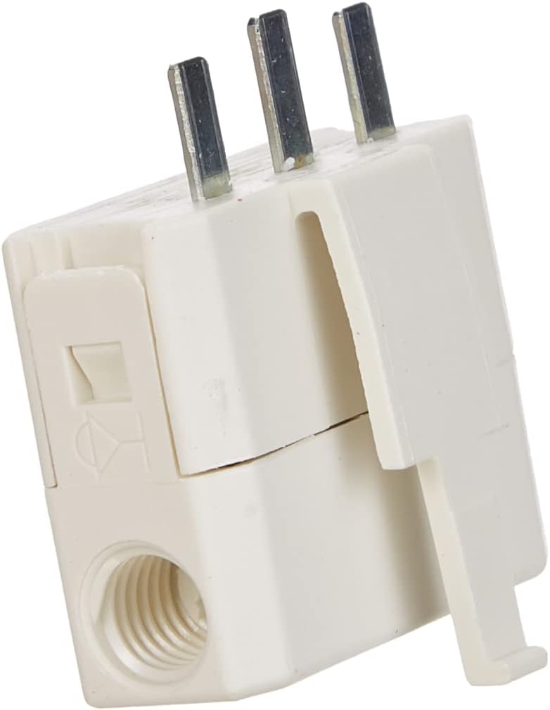

oui là tout est réglo comme tu décris côté plafond. et j'ai en stock des fiches dcl males avec petits boniers à vis dedans.
c'est côté plafonnier que c'est pas adapté, j'ai dedans un bornier clipsable femelle et pas de fixation centrale pour la vis du dcl, c'est ça que je vais devoir adapter.

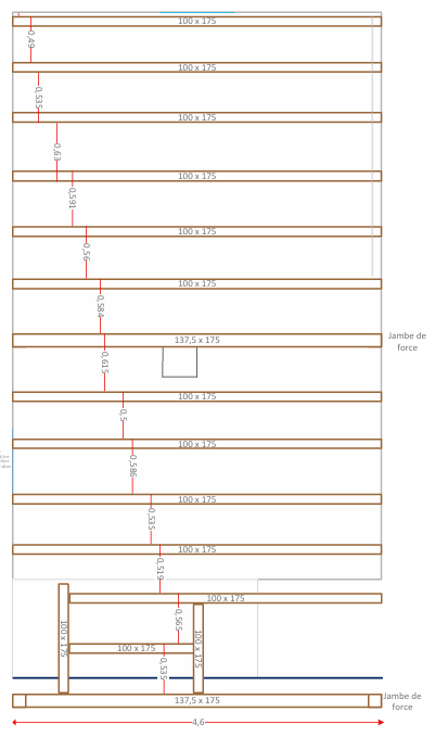

trashfrann a écrit :
Hello
J'ai un peu listé les matériaux dont j'aurai besoin pour reprendre le sol de la mezzanine, j'arrive à ça
Edit : en fait c'est la merde, je comprends rien à comment est foutu le solivage
J'oscille entre 56 et 61cm d'entraxe, ce qui est déjà beaucoup trop à priori et j'ai des poutres en 140x175 de temps en temps et les autres sont en 100x175
Du coup je rentre dans absolument aucun tableau d'abaque et je suis en PLS intense parce que je comprend pas comment le plancher posé y'a 50 ans m'est pas déjà tombé sur la gueule :o
J'en suis à me demander si ça serait pas plus simple de rapprocher tout le merdier et rajouter ce qui en manque au bout une fois tout le sol arraché :o
Edit 2 : le solivage précisément ... jsuis baysay :o
https://img.super-h.fr/images/2026/ [...] d73a4a.png
Petit up, je sais pas trop quoi en penser ...
Je me tâte à ajouter quelques bastaings mais ça risque de faire moche (solives visibles d'en bas) ...
Y'a des charpentiers dans le coin ? :o

Bon, on reprends tout depuis le début. Quant du veux brancher ton fer à repasser, tu n'arraches pas la prise pour relier les fils avec un domino. Le DCL, c'est pareil, c'est une prise pour luminaires.
Donc si ton luminaire n'a pas de fiche DCL pour mettre dans la prise DCL, tu fais simple: tu achètes une fiche DCL. Ca ressemble à ça:
https://m.media-amazon.com/images/I/41WfzFsc3lL._AC_SL1026_.jpg
On en trouve sur Mamazon: https://www.amazon.fr/Connecter-Lum [...] JWCV4?th=1
Une fois ta fiche DCL en main, tu prends ton luminaire, et tu relies les fils à la fiche:
https://www.legrand.fr/sites/default/files/styles/450/public/02-raccord-luminaire-700x500.jpg.webp?itok=Irbt1cG-
Et comme tu le fais tranquillement posé sur ta table et non les bras tendu sur un escabeau, tu verras, c'est hyper pratique.
Une fois la fiche montée, tu montes sur ton escabeau, tu accroches ta suspension au crochet, et tu enfonces la fiche DCL dans la prise jusqu'à ce que ça fasse "clic". Oui, elle est faite pour ne pas dépasser de la boite, c'est vraiment "à fond"
https://www.systemed.fr/images/conseils/electricite-raccordements-raccorder-luminaire-plafond-6529-p11-l330-h330-c.jpg.webp
Par contre, les illustrations sont trompeuses, le luminaire ne tient pas à la fiche, il tient au crochet ou à ses fixations. La fiche c'est juste le contact électrique.
https://www.batirsamaison.net/wp-content/uploads/2024/03/Luminaire-branche-et-suspendu-1024x576.jpg
Edith:
Ah, c'est juste le crochet qu'il te manque? J'avais compris que tu voulais tout ruiner pour enlever le DCL. C'est ennuyeux car chaque fabricant de boitier DCL y va de son système. 2 solutions:
- remplacer le boitier en place par un kit complet avec crochet (si c'est bien un boitier 67mm, c'est beaucoup plus facile.) genre https://www.amazon.fr/EurOhm-Bo%C3% [...] B07RZ8NN9Y
- percer à côté (hint, ouvrir le boitier pour voir dans quelle direction part la gaine pour ne pas percer dedans...) et mettre un crochet "à l'ancienne" avec une cheville dans le plafond...
Message édité par Killall-9 le 10-02-2026 à 13:35:29
