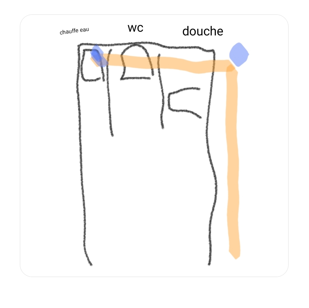

Posté le 22-02-2026 à 13:39:32  profilanswer
Question plomberie
Maison sans étage
J'ai une prise d'air eaux usées a l'extérieur, la ou debouche la conduite chiottes/douche.
J'ai une autre prise d'air au niveau du chauffe eau qui traverse le plafond et finit dans le grenier.
Est ce que je peux la virer sans risque de desiphonage ?
https://rehost.diberie.com/Picture/Get/r/492347
En orange le trajet eaux usées
En bleu, les 2 évents actuels
Message édité par nasdak le 22-02-2026 à 13:42:52
