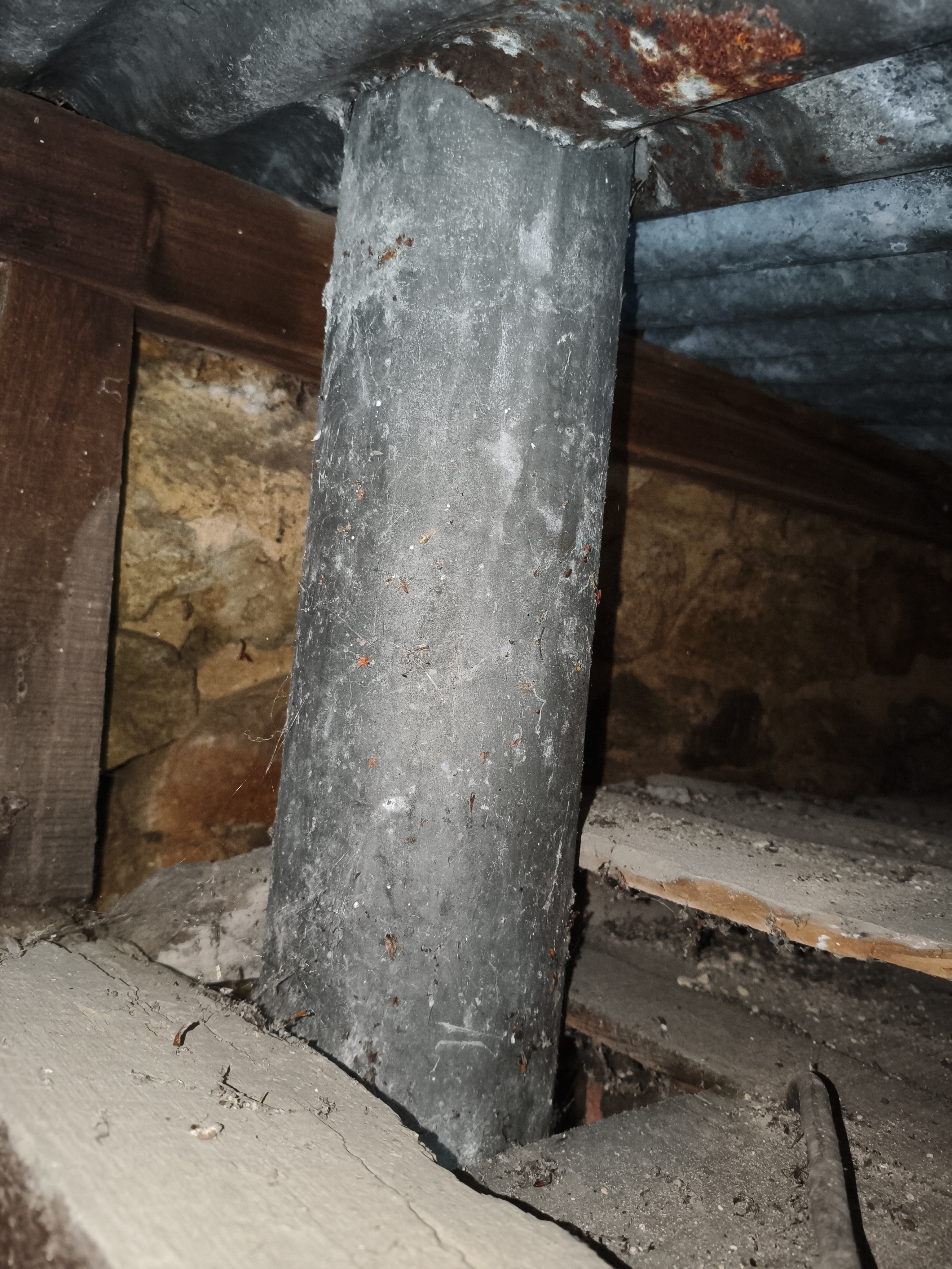

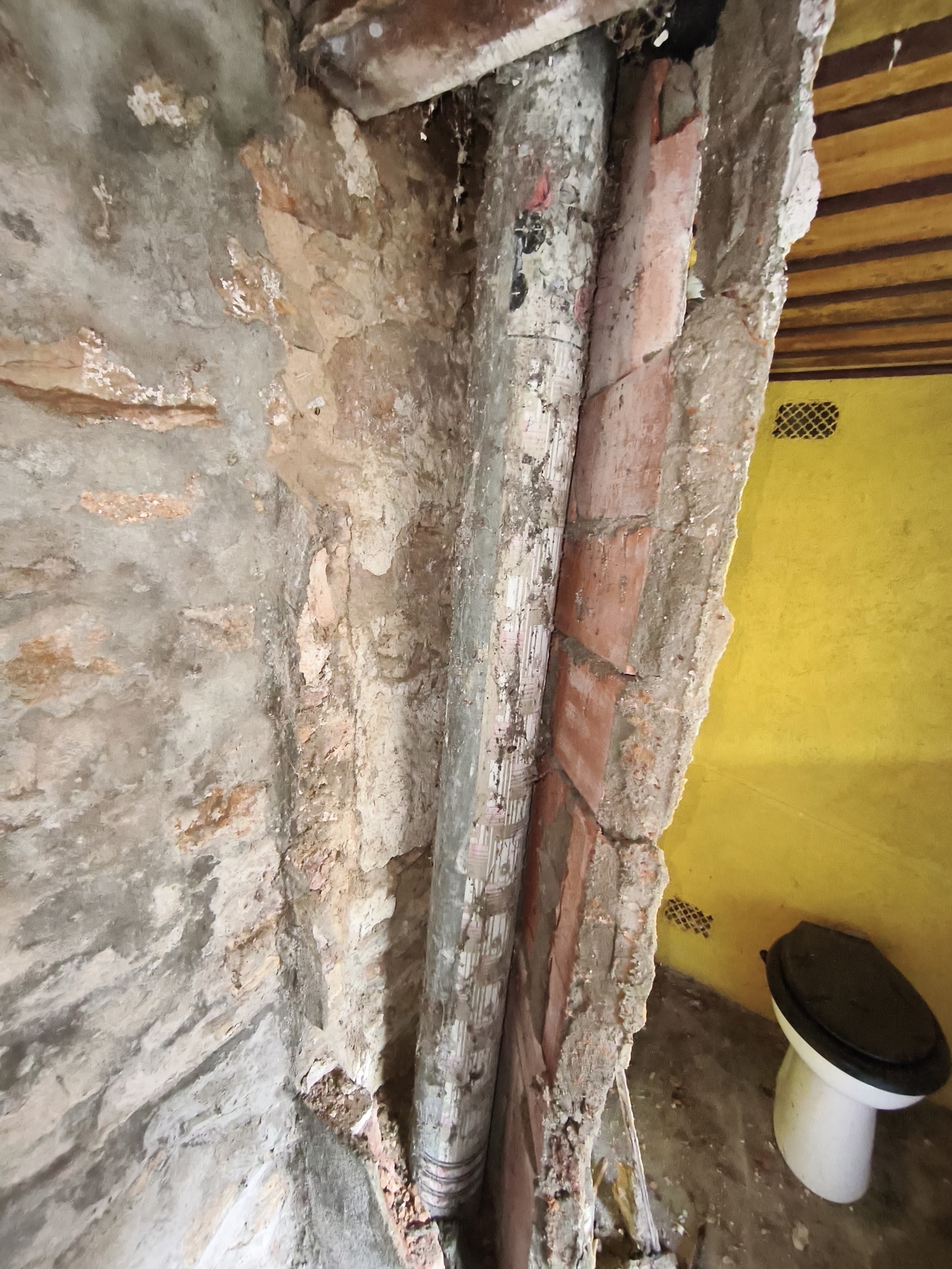

Je suis entrain de démolir les wc de mon cabanon. Il y a un conduit d'aération je ne sais pas où il va.
C'est encore une merde en amiante ?
https://rehost.diberie.com/Picture/Get/r/490552https://rehost.diberie.com/Picture/Get/r/490553

Posté le 14-02-2026 à 14:17:52  profilanswer
[:cisco11:4] je vote amiante.

Amiante je ne pense pas.
La première photo faite penser à du plomb, un coup de marteau dedans pour voir si cela s'enfonce ?
Sinon du zinc, faut entailler pour être sûr.

fegre
Voleur professionnel
Posté le 14-02-2026 à 15:46:16  profilanswer
Le coup de marteau de Schrödinger, tant que t'as pas tapé soit tu meurs d'une intoxication au plomb, soit d'un cancer du poumon [:rofl]

Peur etre du fibrociment a l'amiante

Posté le 14-02-2026 à 15:57:51  profilanswer
Un coup de marteau, je rigole pas, sur que c'est pas de l'amiante vu la première photo, la deuxième le tube est crade car était apparent au siècle dernier, et entre plomb ou zinc, le poids tranchera vite.
Edit : et c'est bien de le savoir avant, parcequ'un tuyau de plomb de cette taille qui te tombe sur la gueule...  :sweat:
Oui ça sent le fibro ciment amianté... Ça me fume d'avoir conduit de merde comme ça dans un putain d'abri de jardin pour un wc... Le conduit fait 3m quoi  :cry:
