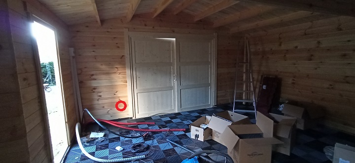

Sur un madrier du bas de mon garage qui fait 120mm de haut, je dois percer un trou de 100 (aération)
Vaut mieux percer qu'un seul madrier qui sera presque coupé en deux du coup ou répartir sur deux ?

gloinfred
Posté le 18-02-2026 à 11:26:36  profilanswer
trashfrann a écrit :
Yo
J'ai un mindfuck
Tu veux vraiment faire un trou de 100mm dans un madrier de 120? Genre il va rester 10mm de chaque coté du trou? :sweat:
Pour faire simple, percer un trou de 40 au milieu d'un madrier de 120 ça peut le faire... Au dessus je ne tenterais pas sans renforcer la structure au préalable.

trashfrann
Maître Poireau
Posté le 18-02-2026 à 11:28:46  profilanswer
Du coup si je perce moit/moit sur deux madriers, c'est mieux, ça fait plus que 50 sur chacun  :sol:

carbon38
Dead Rabbit! :o
Posté le 18-02-2026 à 12:12:32  profilanswer
Ils servent à quoi tes madrier? ils supportent quelque chose?  :??:
Parce que, que cela soit 50 ou 100mm, cela me semble une très mauvaise idée de percer un élément structurel.

trashfrann
Maître Poireau
Posté le 18-02-2026 à 14:10:51  profilanswer
Parce que vous percez jamais dans vos murs extérieurs vous ? :o
Blague à part, c'est à l'avant et à l'arrière du garage et j'ai pas le choix que de trouver une solution pour l'aération naturelle (en espérant que ça suffise)

etienn
Posté le 18-02-2026 à 14:58:33  profilanswer
https://img.super-h.fr/images/2026/ [...] a37571.jpg
https://img.super-h.fr/images/2026/ [...] ca2458.jpg
Aucun souci, avec les photos que tu sois en 50/50 ou pas.Avec tes explications, on imaginait le perçage d'une poutre porteuse d'un plancher que tu " coupes", là c'est un mur: le poids sera reparti  de chaque côté: aucun problème avec une ouverture de 10...

XaTaK55
Posté le 18-02-2026 à 15:01:03  profilanswer
Ah oui dans ce cas, non ça risque rien, perso j'irais faire le trou sur un seul madrier
Et tes murs sont tous fait en madrier de même section c'est ca? si oui, amha tu peux percer sans trop te poser de questions je pense, la descente de charge se fera de part et d'autre. Par contre, le rond rouge que tu as tracé, ca serait niet car tu fragiliserait la charpente.
n°74271131
carbon38
Dead Rabbit! :o
Posté le 18-02-2026 à 16:49:59  profilanswer
Killall-9 a écrit :
Pour l'arrière, je dois quand même percer aussi :o
Mais si je fais tout tout en haut dans le dernier madrier avant toiture, c'est clairement de l'esthétique, le truc bougeait déjà quand je l'avais posé. Les 3 derniers madriers sont en un morceau à la livraison
Mais bref, merci pour vos retours :jap:
Plus qu'à traiter les étagères mdf après un petit ponçage et on verra si ça suffit ... Ca me ferait chier de devoir installer un extracteur juste pour ça x)
Ha mais la lambourde repose sur toute la longueur en fait!!!!!
Du coup tu perces où tu veux: ça ne change rien.
Message édité par gloinfred le 18-02-2026 à 20:14:06
