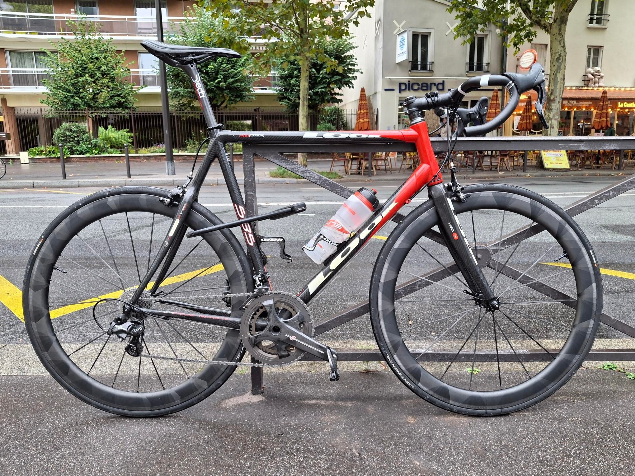

Je me décide à remonter le Look 585 qui pourrissait dans un coin depuis des mois.
Tiens, et si je lui mettais les roues carbone ?  [:canaille]
6.79 kg pédales et portes-bidons inclus  [:bakk13]

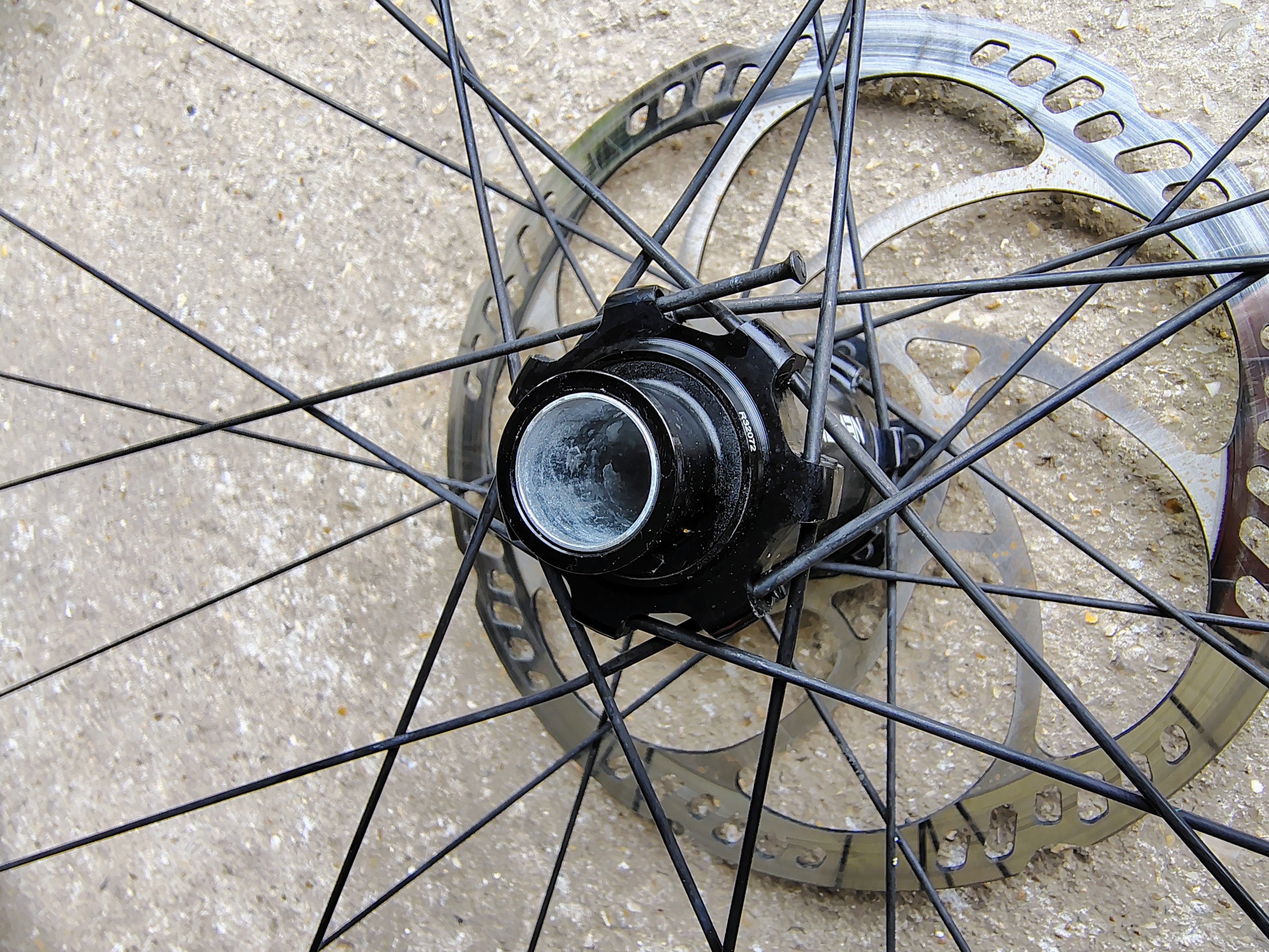

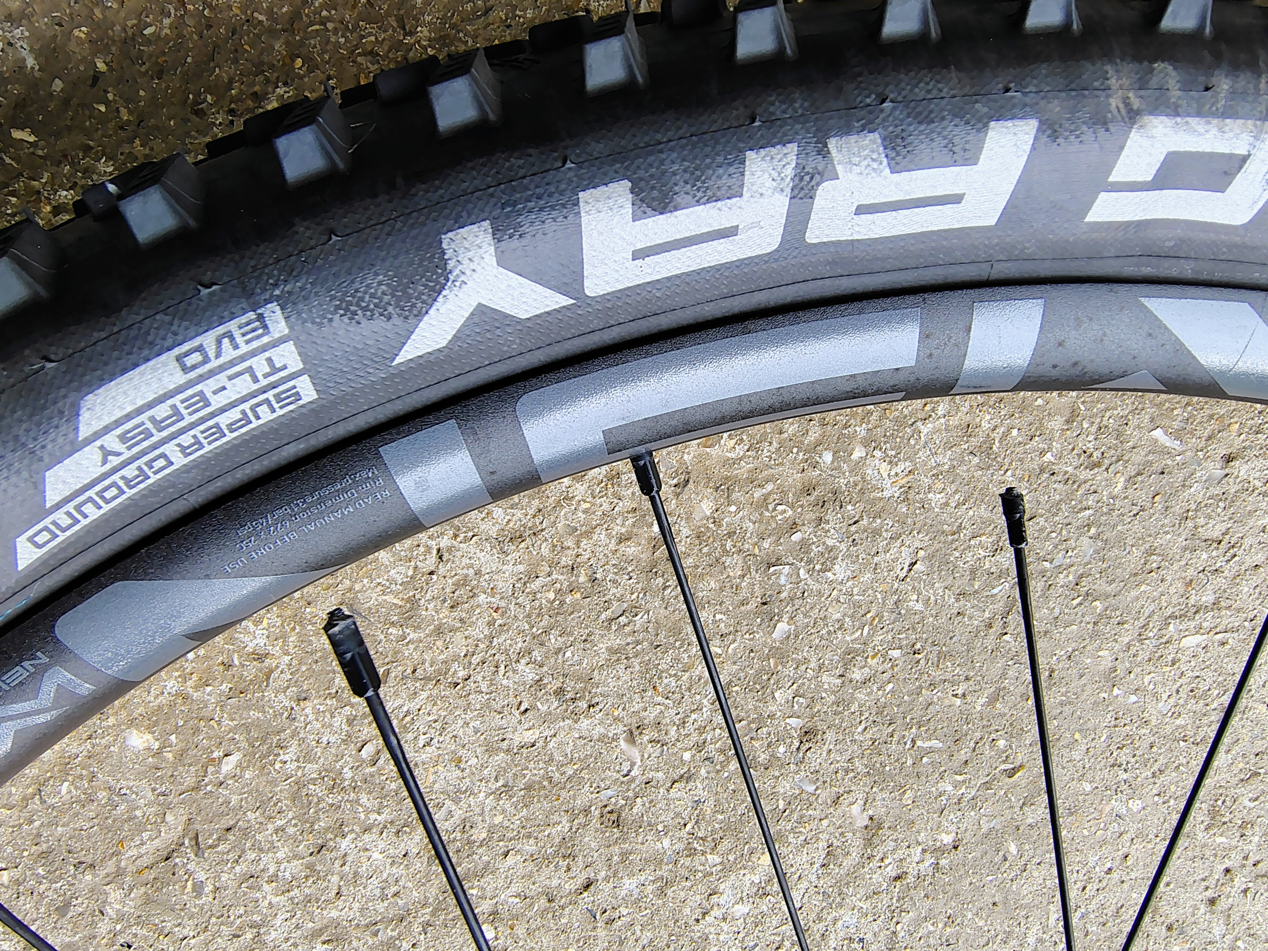

Bonjour,
j'ai stocké mon VTT pendant des mois sans y toucher et j'ai constaté en le reprenant que j'avais deux rayons de cassés. C'est un Radon, les roues sont des Newmen Evolution SL X.A.25, 25mm, 110/148mm.
https://rehost.diberie.com/Picture/Get/r/432479
https://rehost.diberie.com/Picture/Get/r/432480
Est-ce qu'il faut que je trouve les mêmes rayons et que j'apporte le tout à un vélociste pour qu'il les remonte et dévoile la roue ?
Topic vente : https://forum.hardware.fr/forum2.ph [...] #t15273601
Ali
"On ne laisse pas bébé un 585 dans un coin"... on attend les photos du Look :jap:
Sub-UCI pour un vélo de grande taille c'est bô :sol: (j'avais failli prendre ça en 2010... mais je n'aimais pas les raccords + câbles apparents)
jadou2291 a écrit :
Bonjour,
ll0zz a écrit :
C'est pas le rayon mais l'écrou qui est cassé.
Je conseillerais de tous les changer, ça ressemble à un défaut, les autres risquent de suivre le même chemin.
Les écrous ne coûtent rien, par contre la main d'œuvre…
:sweat: ouais là faut tout reprendre, ou tenter le SAV avec le fabricant (si roues encore sous garantie)... défaut ou gros souci de tension, les rayons vont péter les un après les autres :/
Plop :
https://rehost.diberie.com/Picture/Get/r/432863
Taille 59, 6.78 kg après plusieurs pesées.
Il manque la guidoline et les bouchons de cintre, mais il y a un peu à gratter sur la tige de selle (Deda Superleggero) avec une Elita One (environ 50g de moins), peut-être quelques grammes sur la selle...mais c'est une Italia Tekno Flow, ce serait symbolique.
Manettes et dérailleur arrière Chorus 11, étriers Chorus 12, pédalier Record 11, dérailleur avant Super Record 11, pédales Dura Ace PD-9000. Techniquement, y'a à gratter sur tout sauf le dérailleur avant, mais à part les pédales (20g plus lourdes que les DA 9100) et les étriers (là aussi 20 g environ), ça risque d'être très (très) cher.
La K7 est une SRAM RED 11-26 @ 165g, peu de choses à gratter, sauf chinoiserie pleine d'aluminium mou qui serait dans les 120g.
Et la fourche n'est pas la plus légère de l'époque, je crois qu'il y a une petite 50aine de grammes qui traînent là aussi.
Ali
Message édité par Ali-Pacha le 15-09-2025 à 11:18:20
