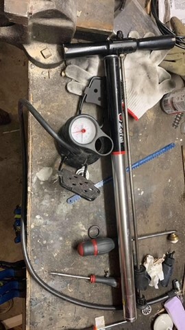

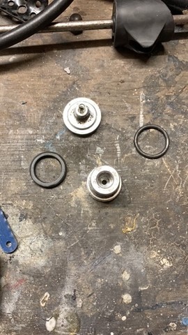

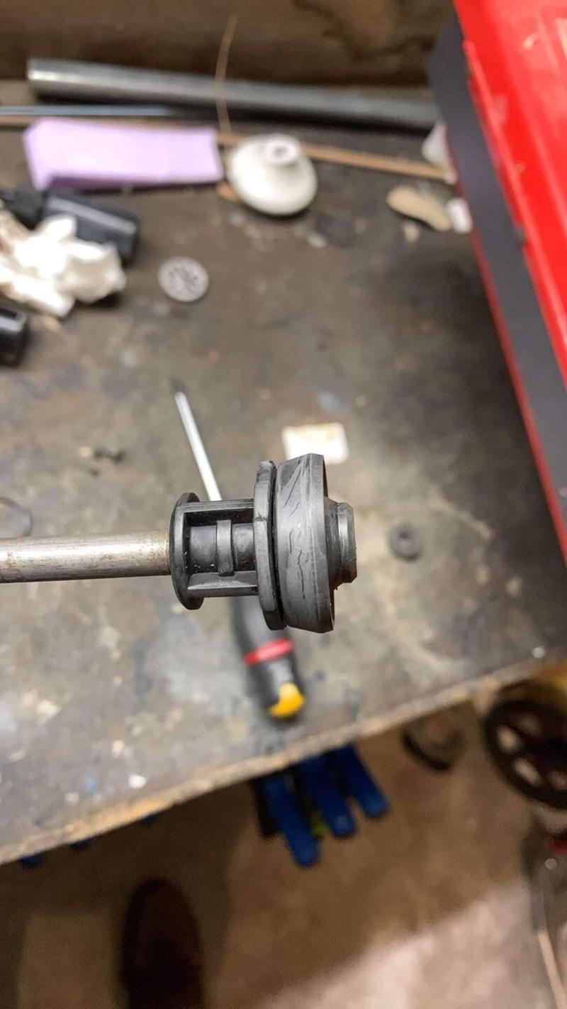

Bonjour à tous,
J'ai un soucis de pompe à vélo qui dégonfle les pneus plutôt que de les gonfler....  :pt1cable:
J'ai donc démonter ladite pompe  (modèle Zéfal à pied)
Voila la tronche de ladite pompe
https://i.goopics.net/800/18tht3.jpg
Je me suis dit, bon, la tête de la pompe doit être foutue
mais à priori, elle va très bien :
https://i.goopics.net/800/v54vv2.jpg
Donc, je me dis juste que les autres joints devaient être mal montés (je soupçonne un des enfants d'y avoir touché)
Mais voila, je suis bien en peine de remonter les joints dans le bon ordre
https://i.goopics.net/800/j6lmlj.jpg
Vu la structure de la pompe, la pièce métallique femelle percée d'un trou se rentre par le dessus de la pompe (dans le tube) et vient en butée en bas de la pompe, la pièce métallique male venant ensuite la verrouiller (vissée par en dessous)
Reste les 2 joints
J'ai imaginé que le plus petit des deux joints venait se mettre dans la gorge de la pièce femelle. Mon soucis, c'est qu'une fois ce joint mis, ladite pièce ne rentre plus dans le tube... (a moins qu'il ne faille que je la rentre en forçant comme un malade??? J'ai peur de tuer le joint)
Seconde question, le joint le plus gros se met ensuite par en dessous? Une fois que la pièce femelle est arrivée en bas??
Enfin, bref, appels à votre expertise!

Ces vidéos pourraient t'aider:
https://www.youtube.com/watch?v=vkQc_zCNxUA
https://www.youtube.com/watch?v=my8qvVr8b80
https://www.youtube.com/watch?v=8ubLSUEqitA
N'oublie pas de graisser les joints après remontage.
Message édité par Umi le 25-11-2024 à 12:17:34

Pour ceux que ça intéresse, sur ma pompe, la bille qui verrouille le reflux (maintenue par un petit ressort) avait disparue.
J’en ai remis une et c’est reparti comme en 40!
Salverius
