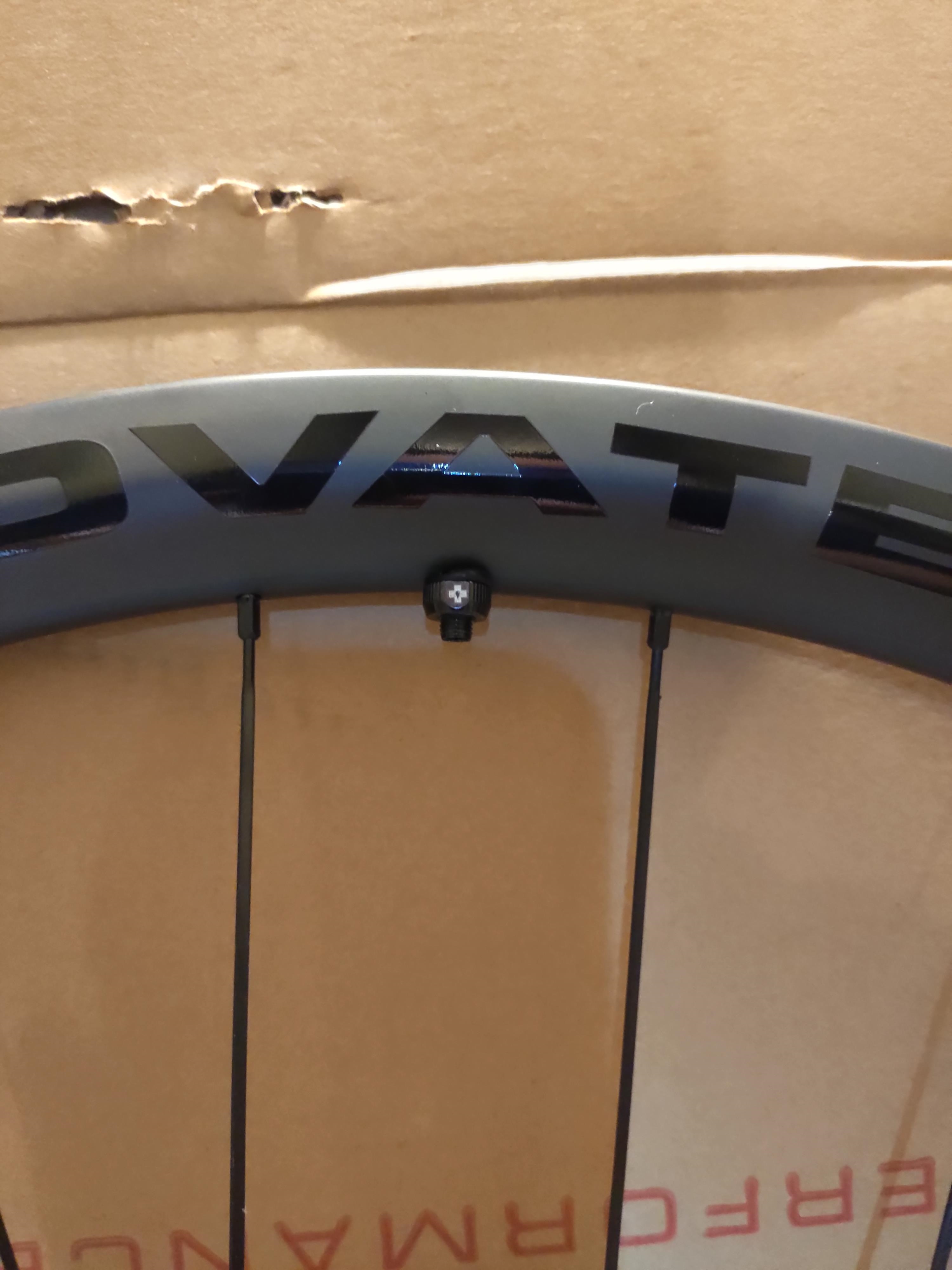

guezpard a écrit :
Valve de 42 de long pour jante de 29.5 de haut : ça passe pour vous :??:
J'ai oublié de tester la longueur de la valve de la chambre à air de secours avant de faire le montage tubeless  [:jsuistropcon]
Tu tentes, soit ça passe, soit ça fera des CR sympas  :o

n°71959066
rody83
No pain, no gain
Posté le 27-11-2024 à 13:43:43  profilanswer
ça devrait passer sur embout pompe vissable... mais pas de beaucoup.

guezpard
tracteur à pédales
Posté le 27-11-2024 à 13:47:27  profilanswer
pompes vissables :jap:
ça sera une en 42 et une en 60 dans la sacoche dans le doute et en attendant une occasion de tester la 42 :o
J'ai réussi à claquer le pneu, pour gonfler j'avais une seule pompe à visser qui marchait :o
Valve 40mm pour roue en 30mm grosso modo.
https://rehost.diberie.com/Picture/Get/r/331180
sans l'écrou ça laisse un peu plus de marge :d
