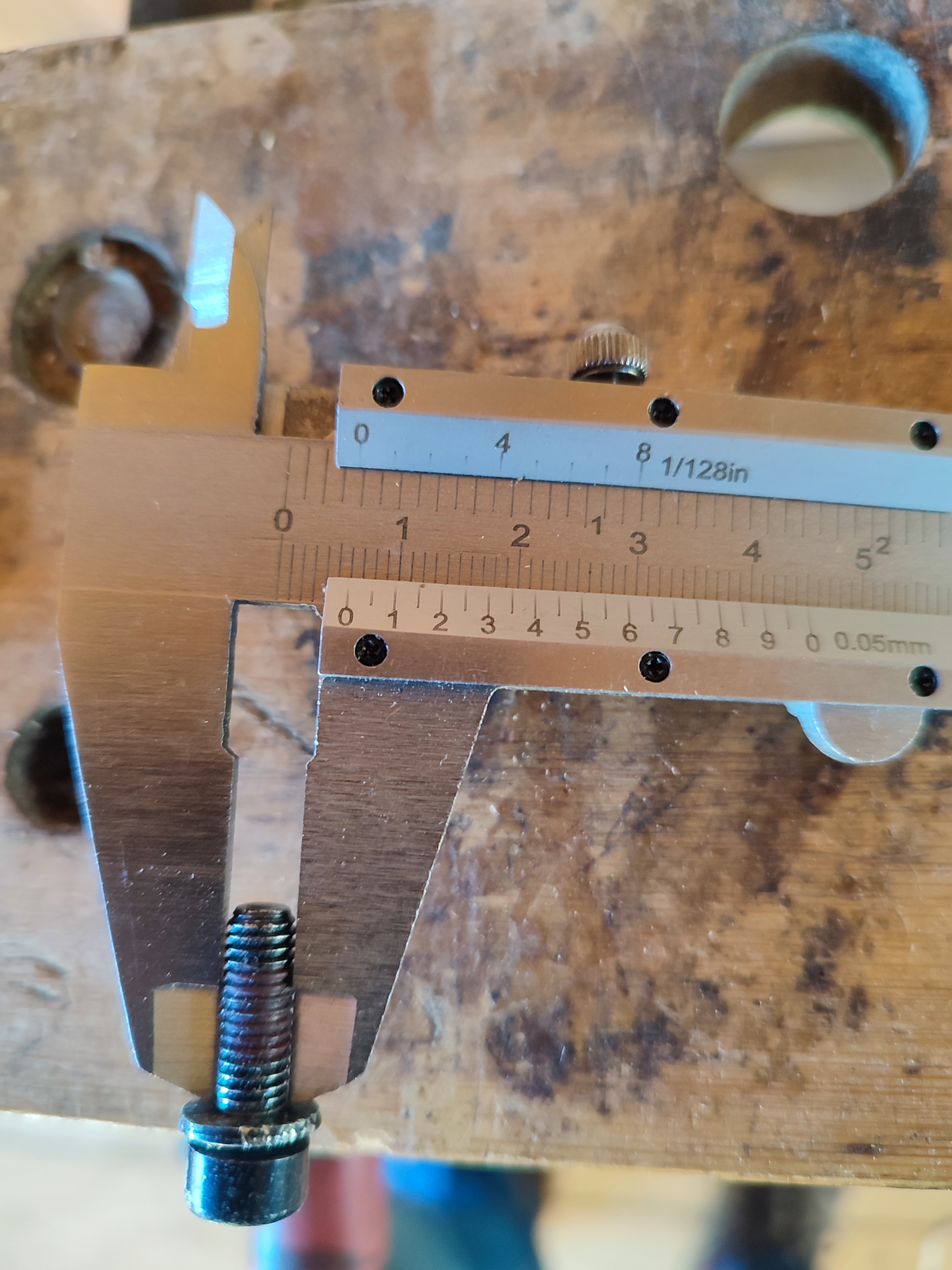

Il me manque 2 misérables rondelles pour eloigner un peu mon etrier du cadre et qu'il soit pile en face du disque.
Du M6 je crois
Quelqu'un aurait ça ?

n°71927094
Jay Kay
Posté le 21-11-2024 à 15:43:03  profilanswer
J'avais mis des rondelles freins (celles à aillettes) pour bricoler les étriers avids de mon Omnium avant de recevoir les Deore qui fit parfaitement.
Je t'en envoi si tu veux. (go mp)
