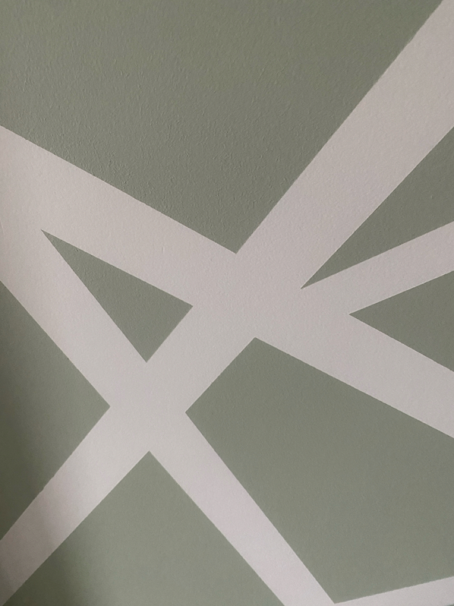

Posté le 02-11-2025 à 13:04:35  profilanswer
niku a écrit :
Salut
Je vais me lancer dans ce type de peinture
https://img3.super-h.fr/images/2025 [...] 760201.jpg
Vous auriez des conseils sur la marche à suivre ayant un niveau de patience proche de zéro je crains le pire  [:latouchef7duclavier:7]
https://img3.super-h.fr/images/2025/11/02/snapshot_16807a00bd9c7f32cc206.jpg
https://img3.super-h.fr/images/2025/11/02/snapshot_282475249f35a7be4a95fb24b.jpg
 [:la chancla]
Voilà content du résultat mais pas au niveau de mes espérances j’ai longtemps hésité a apporter deux ou trois couleur dans les triangles mais ne sachant pas les assortir j’ai évité je testerai dans mes chiottes avec des fonds de pot
n°73774582
Posté le 02-11-2025 à 13:30:41  profilanswer
niku a écrit :
https://img3.super-h.fr/images/2025 [...] 2cc206.jpg
https://img3.super-h.fr/images/2025 [...] 5fb24b.jpg
 [:la chancla]
sympa les crois gammées :o
[:dawa]

Batman-Fr
powered by caféine
Posté le 02-11-2025 à 14:08:37  profilanswer
[:la chancla]
Bien ! Du coup tu as utilisé quelle technique ? Peinture blanche ou mastic ?
Tout ou rien mais rien que tout ! feed-back : http://forum.hardware.fr/forum2.ph [...] ost=121391
peinture puisque j'avais un fond
je me voyais pas faire ça au mastic c'est tellement long  [:e-clapton:1]
quelle technique exactement ?
D'abord la couleur du fond puis couleur finale par dessus ?
n°73775999
rechampi tout le long des scotchs en blanc oui
puis 2 couches de couleur
j'ai mis la journée entiere pour faire ca en debutant à 8h tout seul
c archi long et chiant
Tu as remis deux fois du scotch de masquage aux mêmes endroits donc ?
