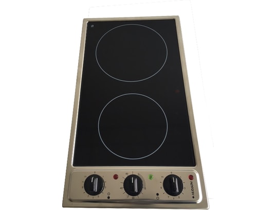

Lugz a écrit :
Salut les gens. J'ai un problème avec cette plaque de cuisson.
https://medias4.ubaldi.com/visuels/ [...] -43-nw.jpg
Cet été, elle a sauté (il y a eu une petite détonation) faisant alors disjoncter le tableau électrique. J'actionne l'interrupteur général mais laisse celui de la plaque en off.  Un mois plus tard, rentré d'un long séjour, je l'active et rebelote, ça saute lorsque je l'allume une des deux plaques. La semaine dernière, je refais un essai et miracle ça fonctionne. Je n'ai pas cuisiné avec depuis.
Je pense que le problème vient du fait que de l'eau s'est infiltrée à l'intérieur de la plaque. J'ai eu un premier problème avant cet été, ça avait simplement grillé une diode.
A votre avis, ma plaque est défectueuse ou pas ?
faut ouvrir et regarder si y a un composant qui a cramé ou chauffé

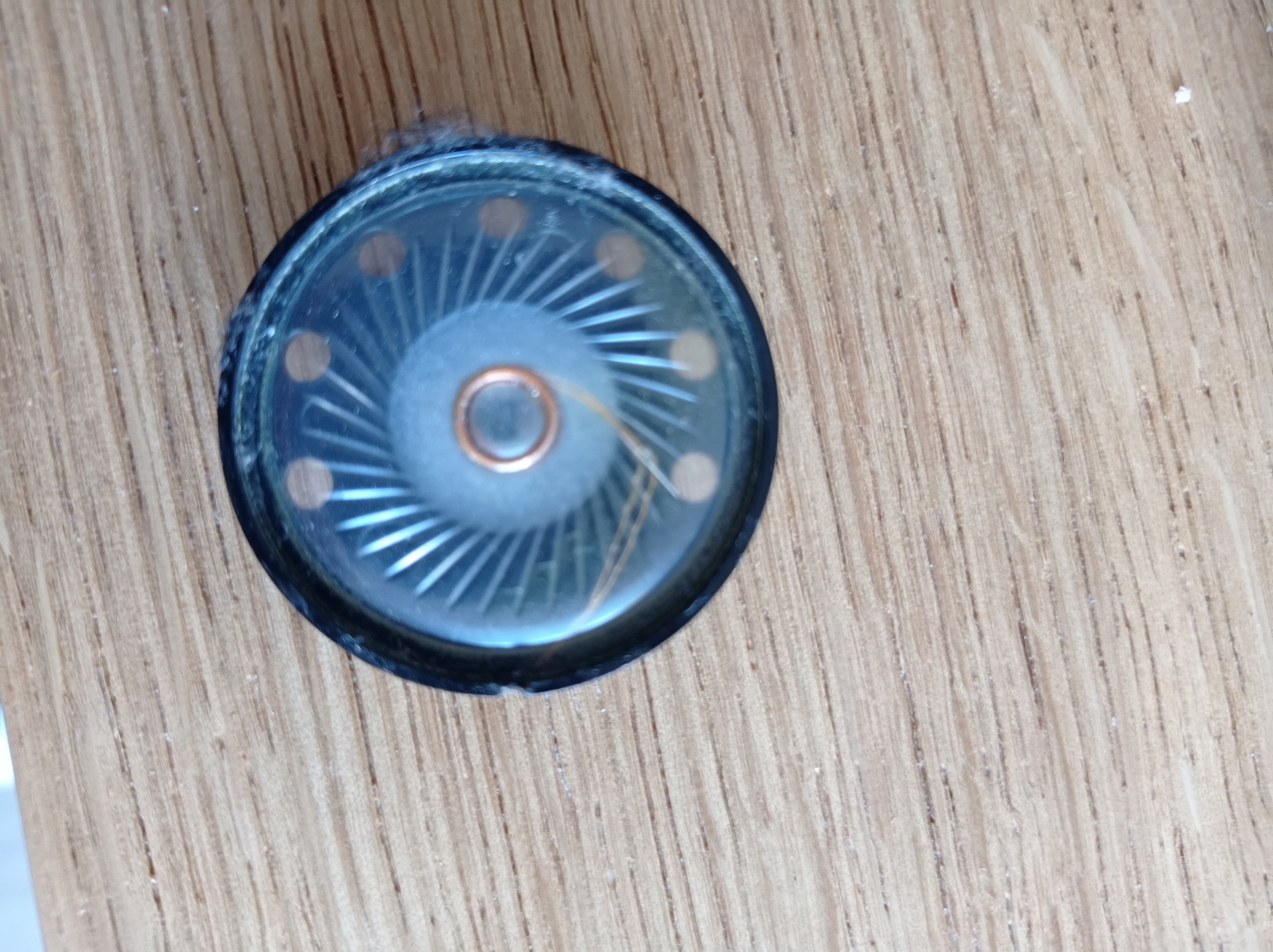

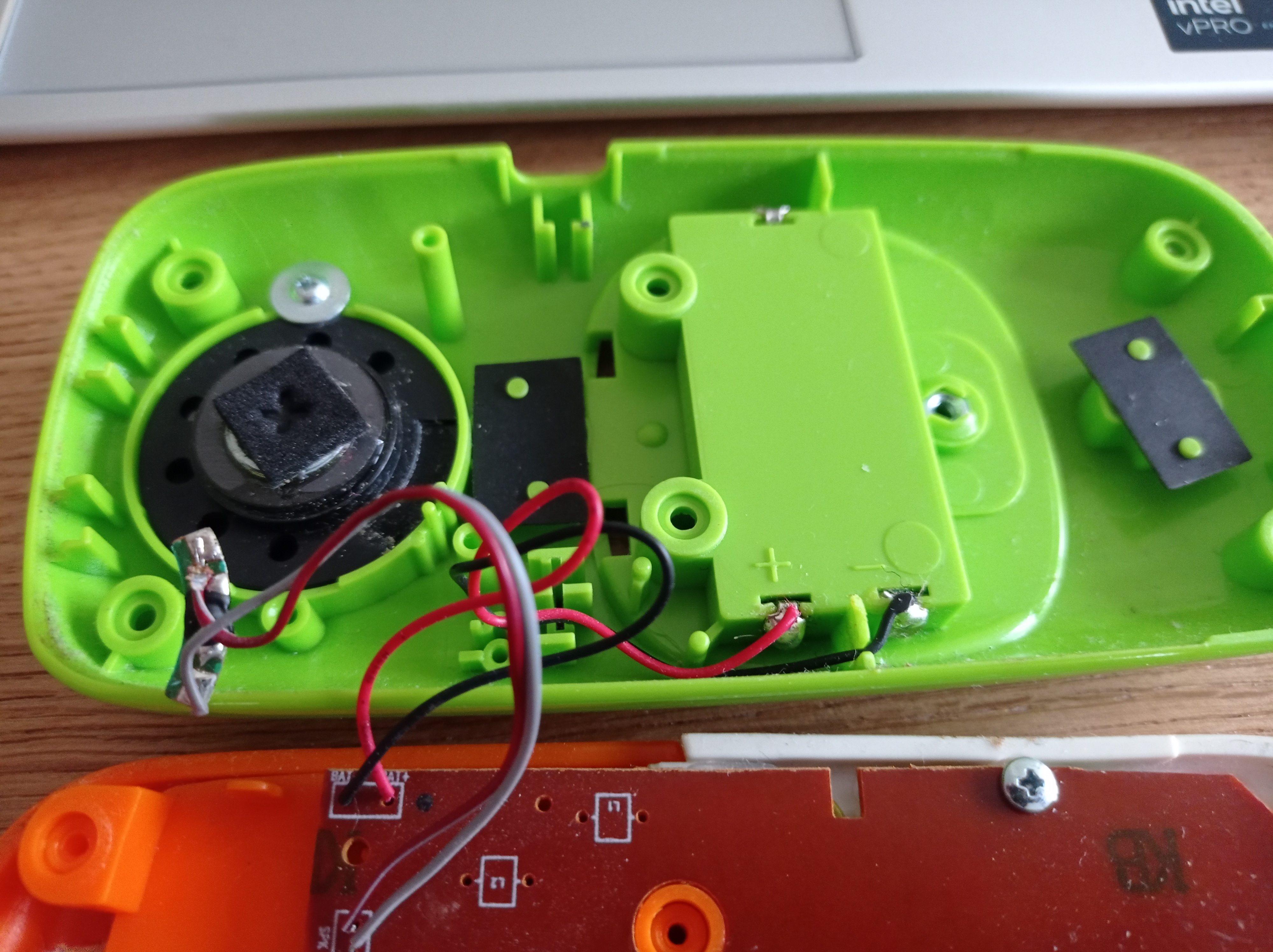

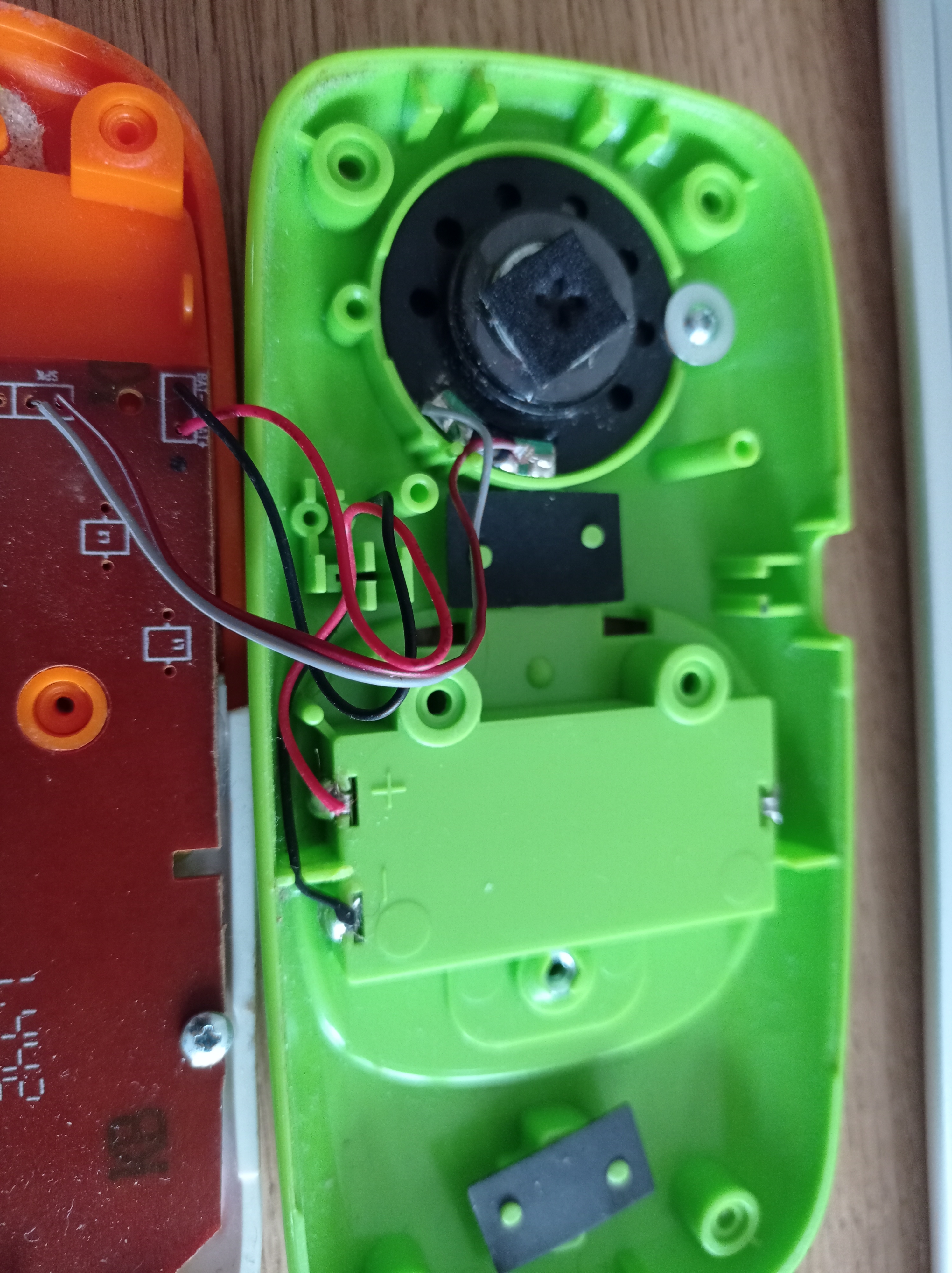

Salut les bricolos  :O
Dites, sur un jouet lumineux et sonores, la musique ne fonctionne plus.
J'ai démonté le truc et il semblerait que quelque chose se soit décollé / déconnecté.
En remettant la sorte de haricot dans son empreinte ça ne fonctionne pas mieux, vous avez des idées ?
https://rehost.diberie.com/Picture/Get/r/442388
https://rehost.diberie.com/Picture/Get/r/442390
Message édité par Vincent_92 le 23-10-2025 à 15:46:37
n°73730682
Clarence B
Posté le 23-10-2025 à 15:56:32  profilanswer
Le fil interne du haut parleur est cassé au niveau de la platine qui recoit les fils.
Ca peut se réparer si tu arrives à attraper le fil de la bobine et le ressouder sur la platine.
Sinon, vu le style du jouet, ça risque de te couter plus cher en matériel/temps/piece que racheter neuf.
Message édité par Clarence B le 23-10-2025 à 15:57:44
n°73730736
Vincent_92
Posté le 23-10-2025 à 16:06:54  profilanswer
Tu veux dire qu'il faudrait que je récupère le cheveux là pour le ressouder au haricot ?https://rehost.diberie.com/Picture/Get/r/442395
n°73730831
rosco
Posté le 23-10-2025 à 16:24:16  profilanswer
Oui faudrait ressouder les 2 fils qui font la bobine du haut-parleur car là tout est arraché avec le PCB que tu appelles "haricot". Et comme tout ça est collé, bon courage sans tout bousiller pour les attraper, il y a très peu de mou disponible. Faut ouvrir un peu l'arrière du haut-parleur là où il y a déjà des trous tout le tour pour récupérer les fils et ressouder ça directement sur les 2 plus gros fils gris et rouge sans passer par le PCB.
Message édité par rosco le 23-10-2025 à 16:29:06
n°73731002
Clarence B
Posté le 23-10-2025 à 16:50:55  profilanswer
Ouais, en résumé c'est bien chiant.
Un HP sur aliexpress avec le même encombrement si le jouet a une valeur emotionnelle.
