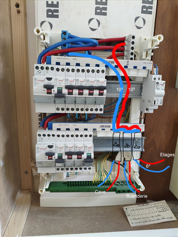

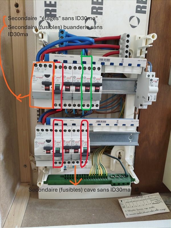

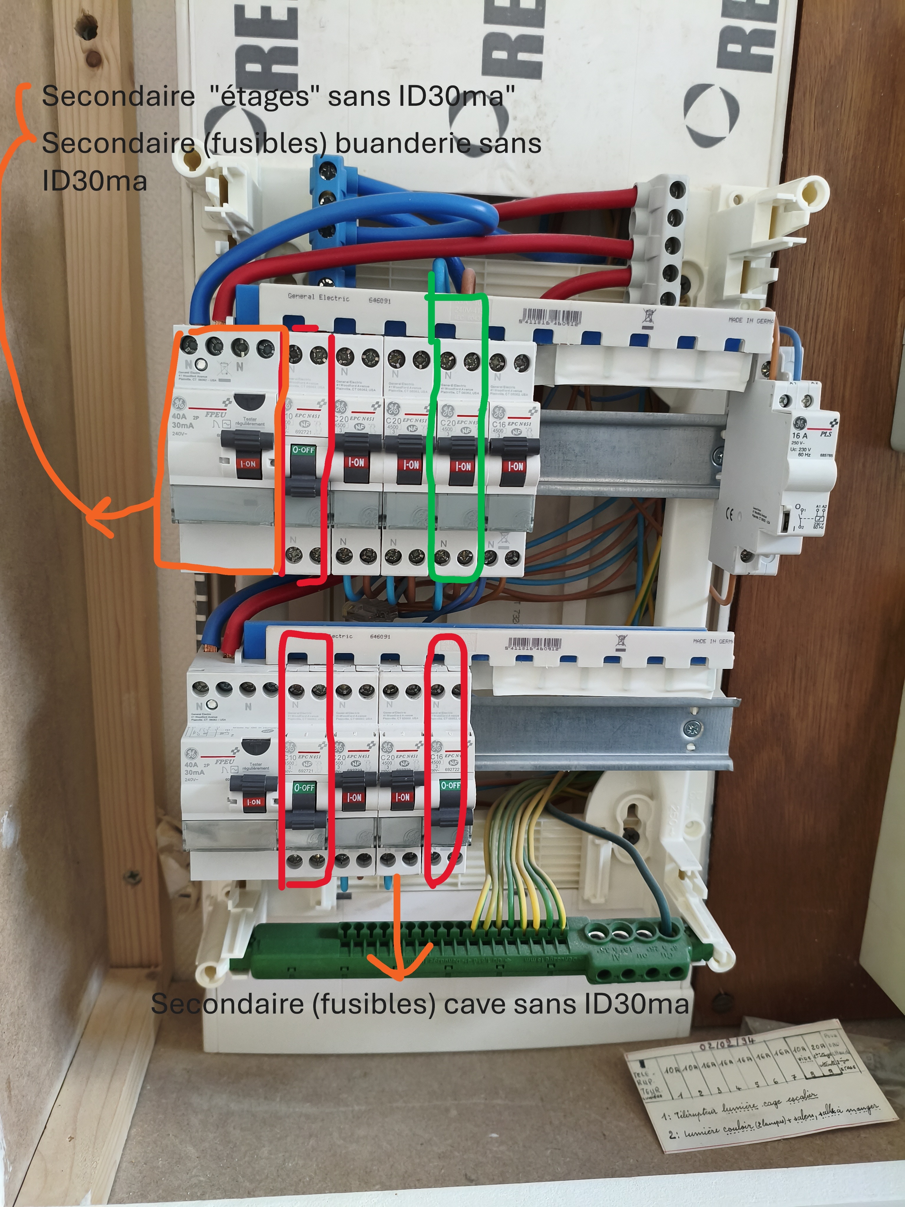

Bonjour,
Question tableau électrique. Je suis au chauffage gaz.
J'ai ce tableau principal
https://rehost.diberie.com/Picture/Get/r/441071
avec un zoom :
https://rehost.diberie.com/Picture/Get/r/441072
Donc ce principal, qui semble refait récemment par un pro (?) avant que j'achète il y a ~4 ans, alimente 3 tableaux secondaires, que l'on nomme : "Cave, Buanderie, Étages"
Le but du jeu ici est d'identifier les alimentations des tableaux secondaires en vu de les modifier (ajout plaques inductions, ajout d'un radiateur soufflant murale etc...) et de la mettre aux normes dans la mesure du possible (rénovation).
Cave: Fusibles sans ID que des circuits prises directement sur le tableau. Utilisées pour alimenter l'adoucisseur d'eau (avant que j'arrive) et les quelques outils que j'utilise pour bricoler.
Buanderie: Fusibles sans ID. là c'est problématique. Car il y a l'alimentation de la cuisine, les prises pour les lave linge, congélateur, le four etc...
Étages: Disjoncteurs sans ID. Alimentation des salles de bain notamment...
Après mes différents repérages :
- trois disjoncteurs ne sont pas utilisés (en rouge ci dessous)
- le disjoncteur 3 (en orange, 20A) de la rangée 2 alimente le petit tableau Cave
- les deux autres tableaux secondaires sont directement branchés sur l'ID 30mA de la rangée 1 (ils sont alimentés même avec tous les disjoncteurs baissés. L'alimentation de ces tableaux est coupée quand je baisse l'ID 30mA)
- le disjoncteur 4 (en vert, 20A) de la rangée 1 alimente deux circuits j'ai l'impression. Un prise et un lumière d'après mes repérages.
https://rehost.diberie.com/Picture/Get/r/441073
Donc les tableaux secondaires Buanderie et Étages sont directement branchés sur l'ID de la rangée 1 (bon ça surcharge surement l'ID). Physiquement, je n'arrive pas à voir ou se fait la connexion. Le neutre/phase arrive du linky et c'est ponté avec les trucs pour ponter et ça alimente les deux ID. Donc c'est pour ça qu'il y a trois gros câbles par neutre/phase (1 arrivée et deux sorties) sur les trucs pour ponter. Du coup, bah je sèche.
n°73707406

Au dessus du disjoncteur que tu as encadré en vert il y a deux fils connectés avec les peignes, ça serait pas ça qui alimente les deux autres tableaux ?  :sweat:
Piaf : c'est pour toutsec.
Message édité par ryoo le 19-10-2025 à 14:35:43

n°73707416
toutsec
Posté le 19-10-2025 à 14:37:38  profilanswer
Ah oui ils sont bien évidemment alimentés même avec le disjoncteur éteint...Je suis bête.
Bah heu, comment puis je vérifier?
n°73707469
rosco
Posté le 19-10-2025 à 14:51:27  profilanswer
Tu retires l'un des fils qui est repiqué du peigne, ça devrait éteindre ton tableau distant... Mais c'est sûr que c'est ça, y a pas de reprise de jus en début de peigne visiblement et ça semble être du 6 mm².
Néanmoins, c'est un peu sale de faire ainsi alors qu'il y avait de la place libre dans les borniers de distribution tout en haut et de toute façon il manque 2 disjoncteurs qui protègent les lignes qui vont vers ces 2 tableaux distants car là y a aucune protection, donc pas bon (sauf celui de la cave qui part bien d'un disjoncteur 20 A). Idem pour le différentiel qui gère des tableaux distants, il vaut mieux l'avoir sur chaque tableau distant (on ne surcharge ainsi pas le différentiel avec 50000 disjoncteurs à son aval) et qu'il ne serve qu'à celui-ci, on en parle régulièrement ici. Les embouts de câblage pour les fils souples sont obligatoires, ils sont manquants ici.
Message édité par rosco le 19-10-2025 à 19:45:22
n°73707524
toutsec
Posté le 19-10-2025 à 15:07:07  profilanswer
Ok merci
En gros c'est un crétin non électricien qui a fait cette reno.
Premier Mondial sur Boinc! merci HFR :D

Posté le 19-10-2025 à 15:11:51  profilanswer
Du coup,
Je dois alimenter un disjoncteur (non alimenté par les peignes des id bien-sûr) par les borniers de distribution puis je fais partir les câbles pour alimenter un tableau secondaire. Sur ces tableaux, je mets des id 30mA puis les disjoncteurs pour les circuits. Même chose pour le second tableau secondaire.
Cependant j'ai une question. Si actuellement mes deux tableaux sont alimentés par ce disjoncteur , il doit y avoir une boîte de dérivation qques pour séparer en deux circuits et alimenter les deux tableaux secondaires non?
n°73707564

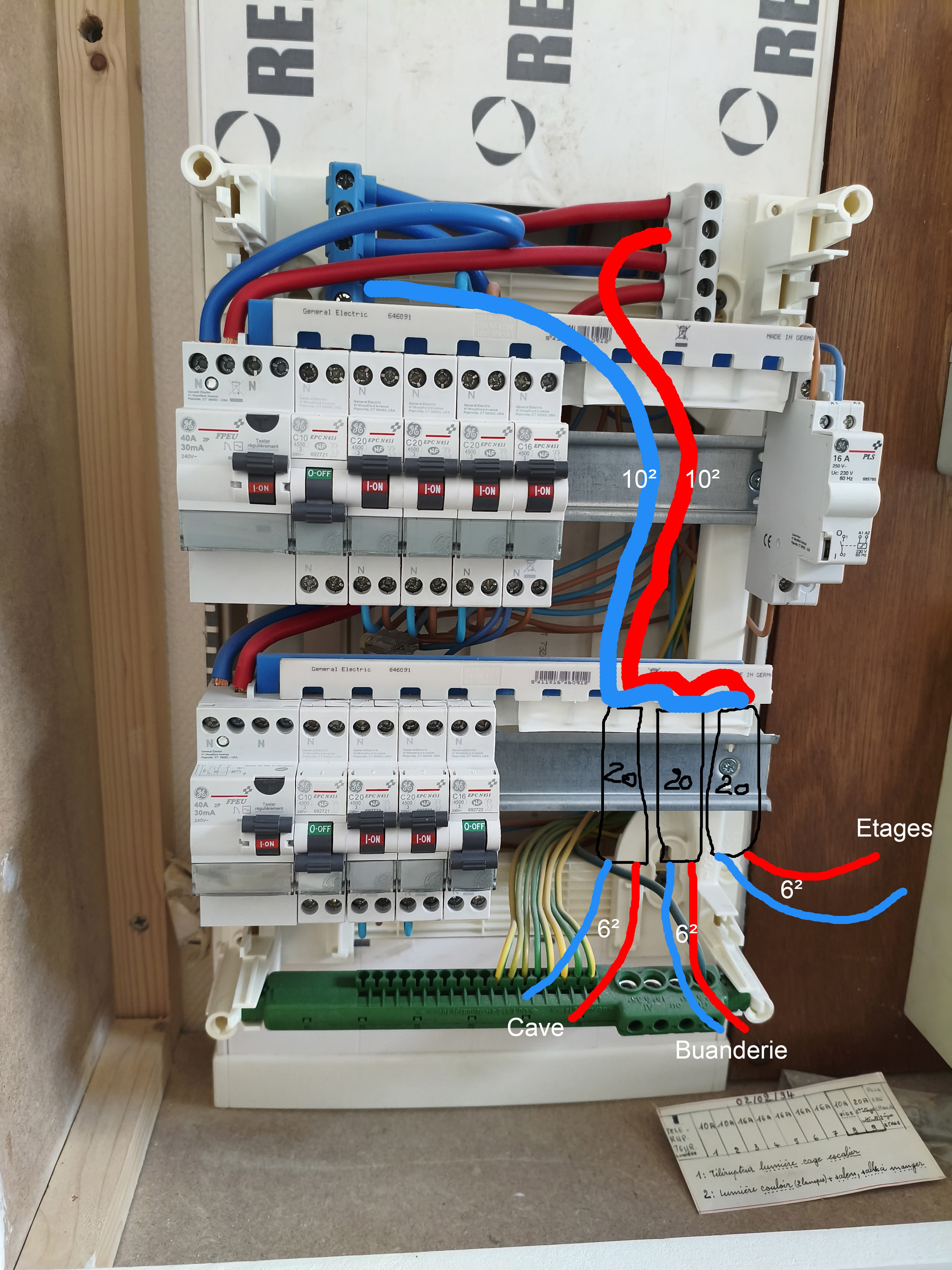

rosco
Posté le 19-10-2025 à 15:19:04  profilanswer
C'est plutôt dans ce genre là qu'il faudrait faire histoire d'avoir toutes les sécurités, à organiser selon la place dispo et les possibilités :
https://rehost.diberie.com/Picture/Get/r/441077
3 disjoncteurs 20A (ou 32A si vraiment c'est trop léger mais ça ne semble pas être utile et on serait du coup limite sur le 10²) reliés directement aux 2 borniers de distribution en haut, pour aller vers chacun des 3 tableaux distants. Ainsi, chaque ligne est protégée contre les surcharges déjà. Et dans chaque tableau distant, il faudra y mettre un inter diff en tête de rangée pour s'occuper uniquement de ce tableau distant. Le bout de peigne en bas à droite dans le vide sur les nouveaux disjoncteurs est coupé et non lié aux 3 disjoncteurs de 20A évidemment, j'ai pas effacé de l'image. On aurait pu aussi alimenter chaque nouveau 20A indépendamment en partant du bornier du haut sans avoir à les relier entre eux, mais il ne reste que 2 places libres pour 3 disjoncteurs donc pas possible.
Message édité par rosco le 19-10-2025 à 15:23:30
n°73707574
toutsec
Posté le 19-10-2025 à 15:21:12  profilanswer
Ok c'est ce que j'avais en tête. Merci

rosco
Posté le 19-10-2025 à 15:22:16  profilanswer
toutsec a écrit :
Du coup,
Voilà tu as compris, j'ai posté mon schéma qui résume la même chose.

libussa
Posté le 19-10-2025 à 15:27:09  profilanswer
Le calibre des 3 disjoncteurs de départ est à choisir en fonction de la section des alims des tableaux secondaires, et de la distance jusqu'aux tableaux.
Ce sera pas forcément 20A
n°73707627
rosco
Posté le 19-10-2025 à 15:38:48  profilanswer
Le départ buanderie est déjà du 6 mm², ça se voit par rapport au 2.5 mm² sous les 20 A, donc on est bon jusqu'à ~45 m pour 20 A si ça suffit pour cette pièce (à lui de voir ce qu'il veut alimenter, on ne sait pas tout, mais j'y mettrais plus certainement un 32 A jusqu'à 25-30 m s'il y a une machine à laver/sèche linge...). Le départ cave en bas est en 2.5 mm² déjà sous un 20 A, et à moins de vivre dans un château, elle n'est pas loin donc on est largement dans les clous pour du 20 A jusqu'à ~20 m.
n°73708170
toutsec
Posté le 19-10-2025 à 18:15:31  profilanswer
Pour la "buanderie", ça alimente aussi la cuisine.
ça reste donc le plus "gros" tableau.
Il y a actuellement :
four, micro onde, lave vaisselle, lave linge, frigo, congélateur, des circuits de prise avec notamment bouilloire etc...
J'envisage également de mettre des plaques à inductions à la place des plaques gaz.
La distance est assez grande du fait de la configuration de la maison, quasi 20m à la douche (donc peut être plus)
Pour résumer : ce sont les éléments les plus puissants de la maison dont le tableau est situé à ~20m du principale. Donc j'imagine qu'il faut un 32A dans ce cas?
Pour le tableau "étages", c'est bien plus prêt : c'est juste au dessus.
Pour le tableau "cave" c'est également juste en dessous donc 20A.
Les tableaux "étages" et "buanderie" partant du même disjoncteur, il me faut trouver la boite de dérivation qui distribue ça...
Message édité par toutsec le 19-10-2025 à 18:18:01

libussa
Posté le 19-10-2025 à 19:46:11  profilanswer
Tu peux oublier l'induction avec cette config, faudra tirer une 2e ligne 6mm2 dédiée plaques ou alimenter le tableau buanderie en plus gros
Message édité par libussa le 19-10-2025 à 19:46:26
n°73708696
toutsec
Posté le 19-10-2025 à 19:49:49  profilanswer
Ok j'imagine donc du 10mm² pour alimenter le tableau avec du 6mm² pour alimenter la plaque à partir de celui ci.

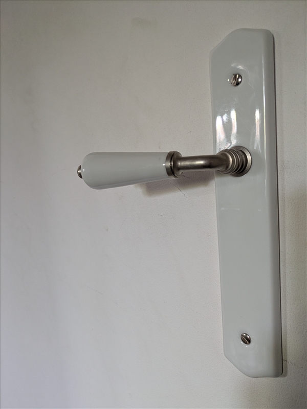

Oilà la première paire de poignées est montée, ça fait quand même plus joli que les anciennes basiques allure métal satiné, même sur une porte basique et un peu sale  :o   :jap:
https://rehost.diberie.com/Picture/Get/r/441444
Merci pour la photo avant, mais celle d'après :??:
[:dawa]
n°73713801
hurricanes
Posté le 20-10-2025 à 16:53:53  profilanswer
La porcelaine pour les poignées de portes, c'est le Bien (même si j'aurais un poil préféré avec ferrure dorée)  :o
n°73713818
ours02
Posté le 20-10-2025 à 16:56:00  profilanswer
euh...disons que tous les goûts sont dans la nature.  :lol:
