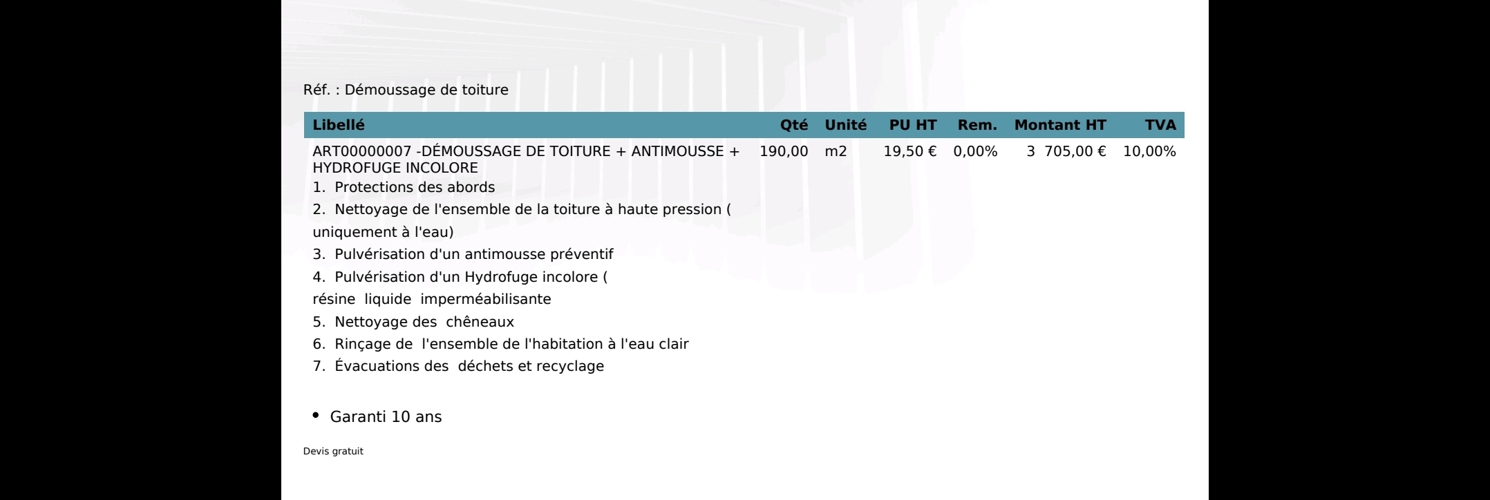

Posté le 15-10-2025 à 21:34:23  profilanswer
cloud-777 a écrit :
Coucou
J’ai une ancienne cheminée à foyer ouvert condamnée par mes soins.
J’aimerai la rénover avec un foyer fermé / insert + conduit.
J’aimerai le faire via une société mais je les sens déjà venir.
Quartier ++ je vous laisse imaginer les gars qui passent dans le coin avec les tarifs hors sol (par exemple 2400€ pour nettoyer un toit :lol:, ou 700€ pour passer 2h de taille haie :lol: « ah ben oui mais vous pouvez déduire des zimpo msieur »)
Lorsque vous cherchez des pros vous passez par qui ?
D’habitude je passe par des connaissances (confiance + prix) mais j’aurais pas de contact cette fois :(
Tiens, ça me fait penser, un devis reçu pour le demoussage de ma toiture... 4 075€..
https://rehost.diberie.com/Picture/Get/r/440212
C'est tellement honteux que j'hésite presque à afficher le nom de la boîte / du mec.
Et le plus triste, c'est qu'il y a sûrement des gens qui doivent payer ce prix..
On parle la aussi d'une toiture "standard", en nord Isère, je n'habite pas dans un château, c'est de la tuile tout ce qu'il y a de plus classique !
J'ai acheté les produits (algimousse et algifuge) --> 600€
Je l'ai fait faire par un "homme à tout faire" déclaré, qui a demoussé mécaniquement en frottant à la brosse de pont, puis algimousse, puis 8 mois plus tard algifuge--> 600€ au total
Si tu connais personne par du bouche à oreille, fait faire plusieurs devis !  :jap:
C'est biaisé si c'est un auto-entrepreneur qui va tout tenter pour multiplier le devis par 3 car il travaille peu dans l'année..
A mon avis, faut acheter le matériel sur un site à prix sérieux et bien souvent ils proposent l'installation de ce qu'ils vendent..
Je cherche toujours pour de la rénovation de salle de bain, je suis passé de 6500€ à 3000€ et c'est juste pour poser un receveur, faire une saignée pour le mitigeur,  et faire le branchement vidage + à côté un branchement machine à laver eau froide + alimentation..
Boarf, la en l'occurrence c'était pas un auto entrepreneur mais une sarl qui fait, d'après pappers, 600ke de CA pour 458ke de marge brut, avec "entre 3 et 5 salariés".
Je pense surtout que certains font à la tête du client (ou de la maison /du quartier), d'où l'intérêt de faire plusieurs devis !
Des exemples comme ça j'en ai eu un paquet cette année, avec un *2 généralement entre le plus haut et le plus bas devis.
Résultat, on termine sur ce topic à tout faire soit même !
Typiquement les panneaux solaires, j'avais des devis à 6000€ pour 2kwc.
Jen ai eu pour 1000€ de matos, posé en une journée avec mon électricien qui m'a pris 400€ pour m'accompagner sur la journée.
