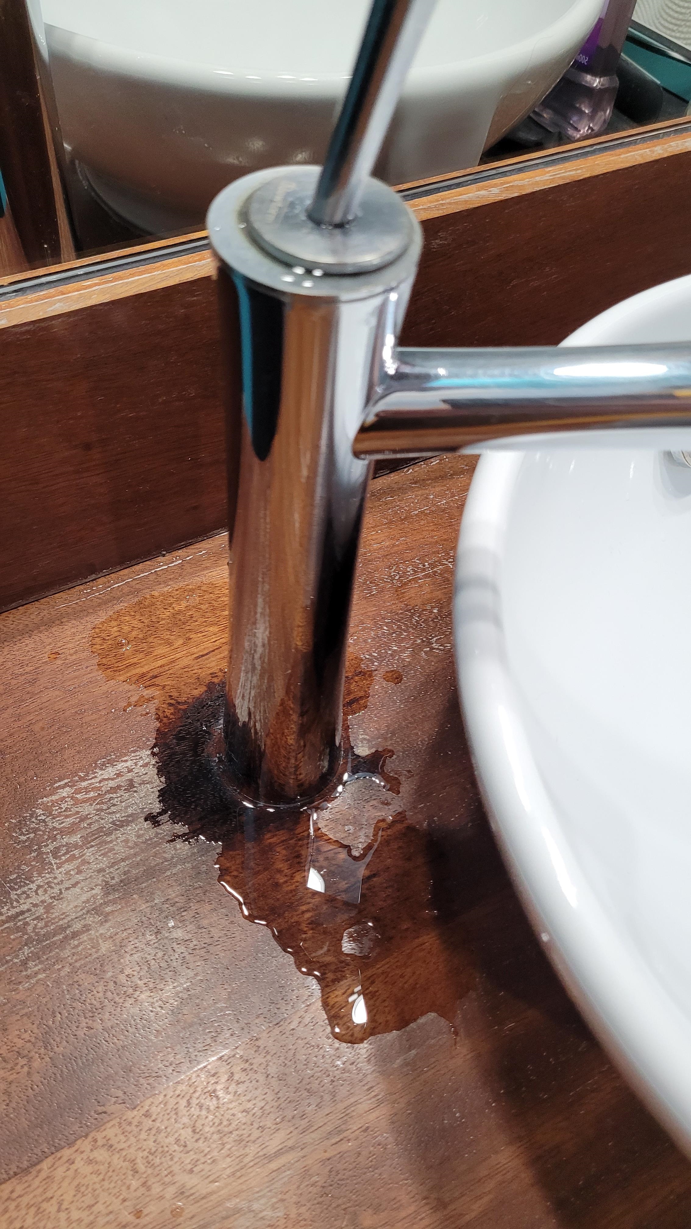

J'ai le robinet d'une salle de bain qui fuit quand on l'utilise.
https://rehost.diberie.com/Picture/Get/r/439422
J'ai pris la photo avant de partir au taff, j'arrive pas à savoir si ça fuit au niveau de la manette à la con du haut ou si c'est en bas.
Si jamais quelqu'un connait ce genre de matos et les problèmes connus/possibles je suis preneur.

Manette en haut, on voit de l'eau
Faut démonter, nettoyer, enlever le calcaire, remonter :)

Ça se dévisse ? La manette en elle-même donc ?

C'est souvent un écrou qui tient le tout qu'il faut dévisser, écrou qui est souvent bloqué par le calcaire. Un fois l'écrou enlevé il faut tirer vers le haut la cartouche pour l'enlever (souvent entartrée aussi)
C'est souvent un joint torique à l'intérieur de la cartouche qui est abîmé qu'il faut changer.

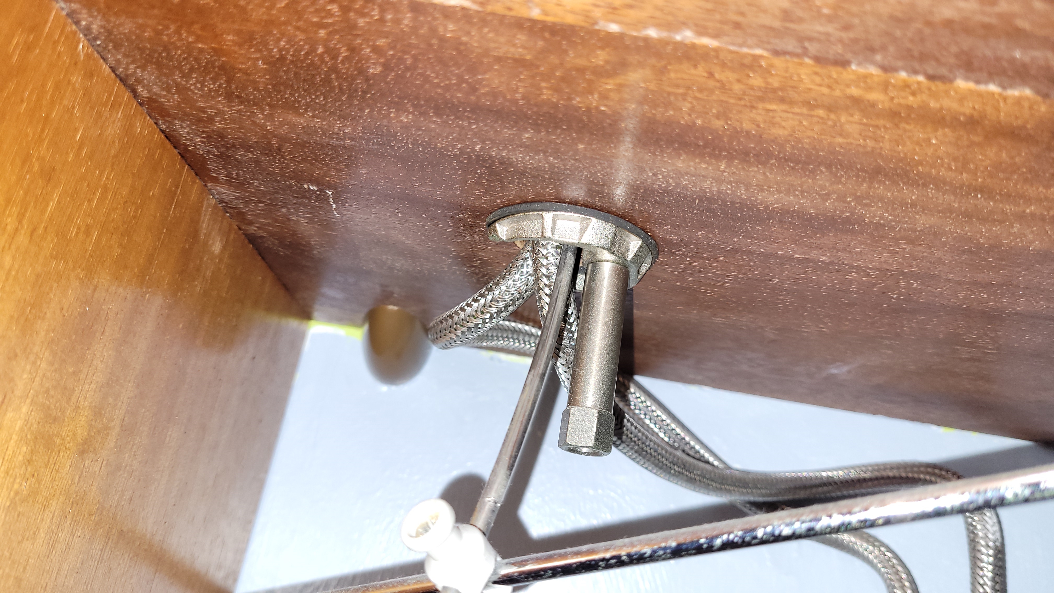

Ha, c'est ptete par en dessous :
https://rehost.diberie.com/Picture/Get/r/439427

Non, ça c'est pour retirer tout le mitigeur.
Je parlais du démontage du mitigeur en lui-même (le mécanisme interne) pour tenter une réparation, qui il est vrai est souvent plus compliqué que de changer tout le mitigeur.

Si tu retrouves la marque et le modèle ça aiderait
Peut-être que la bague en haut se dévisse ?

Je suis tombé sur une discussion, ça a l'air casse-couille à démonter : https://bricolage.linternaute.com/f [...] demontable
En plus, admettons que j'y arrive, si faut changer un joint ou laisser tremper la cartouche une nuit dans du vinaigre ça veut dire eau coupée dans toute la SDB pendant ce temps-là ça va pas le faire  [:canaille]

Oui c'est jamais simple à démonter ces trucs car c'est souvent (toujours) collé par le tartre.
Et il faut parfois des outils un peu "spéciaux". (Là a priori il faut une pince à circlip.)
Puis une fois démonté il faut repérer ce qui est défectueux (souvent un joint torique) et changer la pièce par une autre identique.
Mais oui ça empêche aussi d'utiliser le mitigeur le temps du dépannage...
Trouve un truc pas cher sur lbc.
Tente de réparer celui là.
Achète un truc plus cher que te plaît :O pendant les soldes.

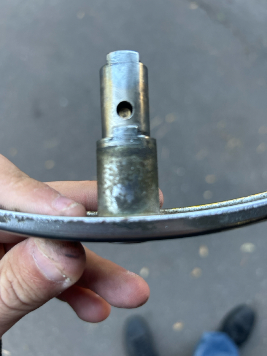

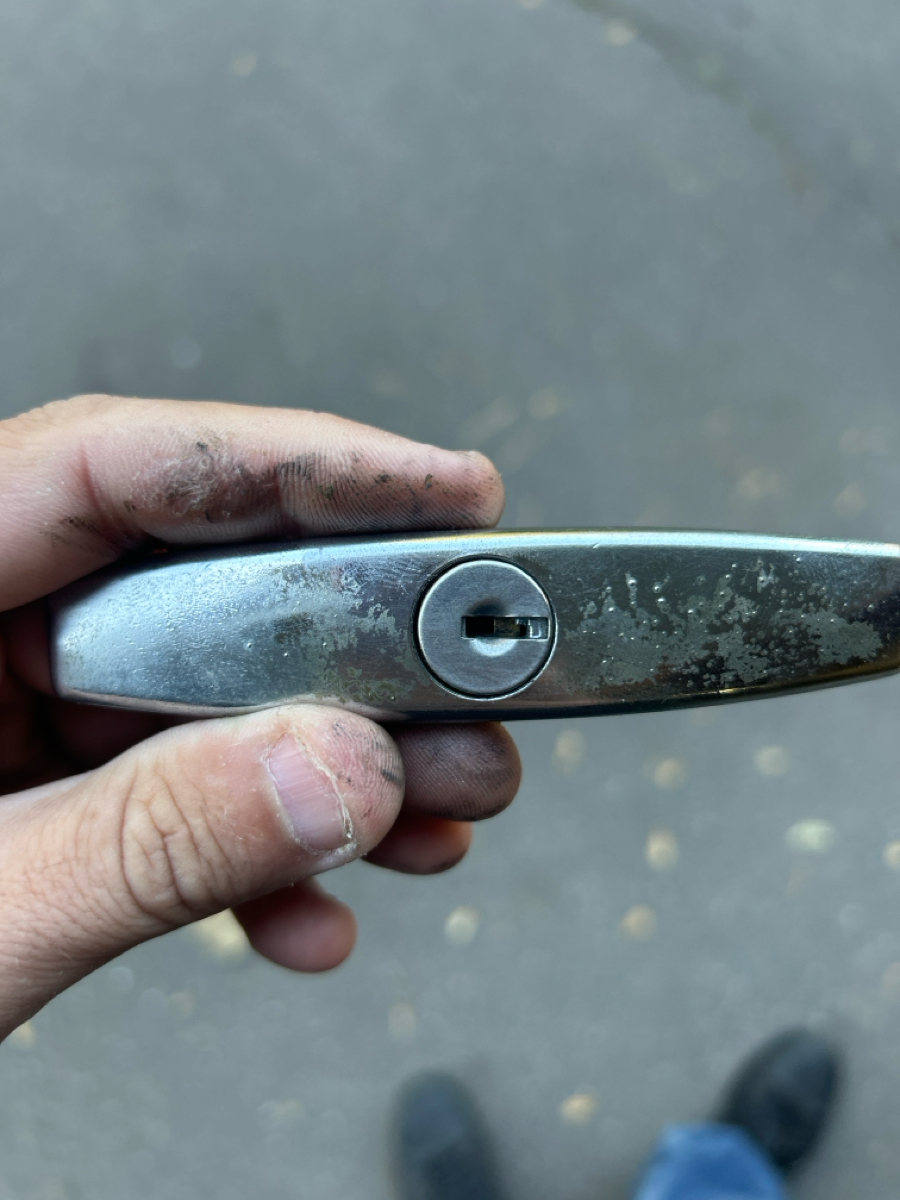

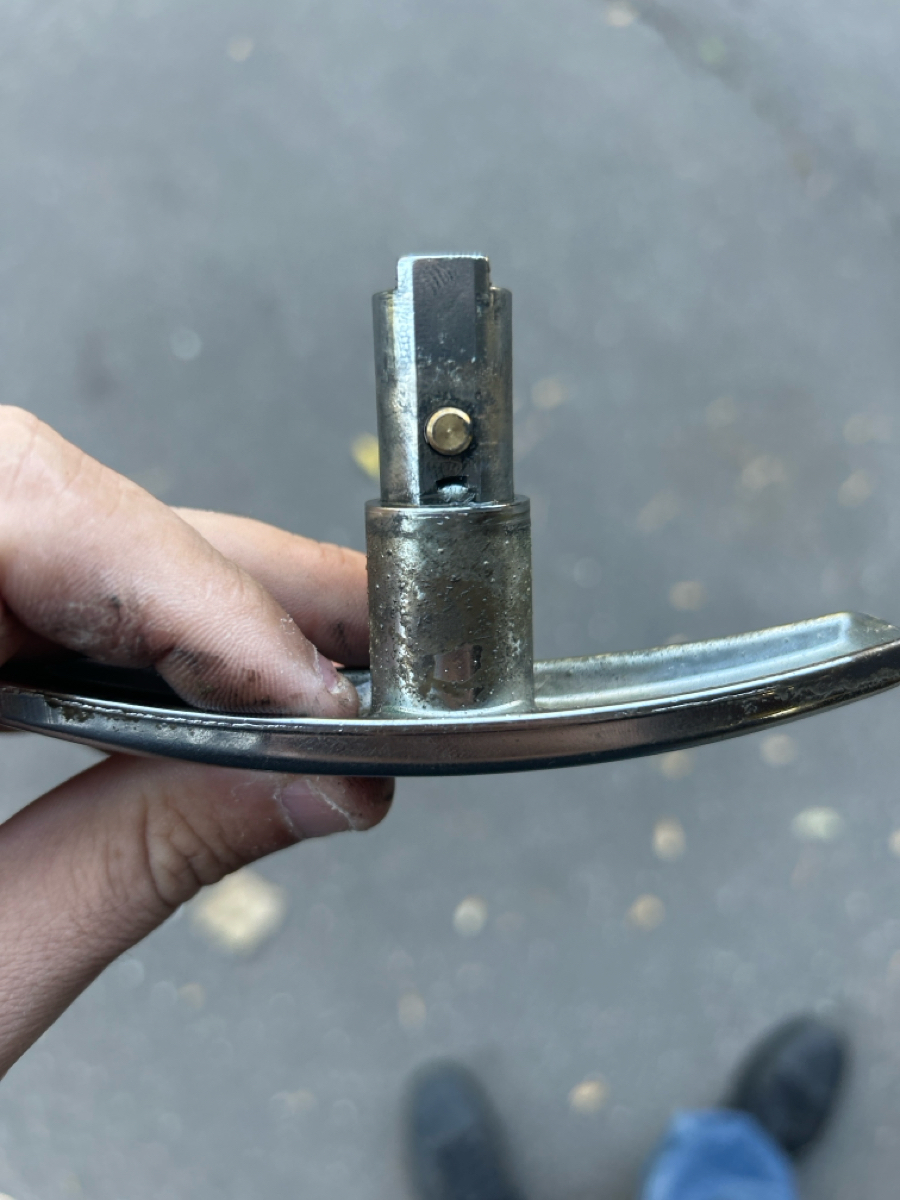

J’ai la serrure de ma porte de garage qui est hs
Savez vous si il est possible de changer uniquement le cylindre parce que la poignée a au moins 40 ans et je n’ai pas trouver la même
Merci pour vos réponses
https://img3.super-h.fr/images/2025/10/13/snapshot_16807b4d8dced5768454d.jpg
https://img3.super-h.fr/images/2025/10/13/snapshot_282475249f5f94608ed94f07b.jpg
https://img3.super-h.fr/images/2025/10/13/snapshot_162265007340c8a6138f10d2aa.jpg
