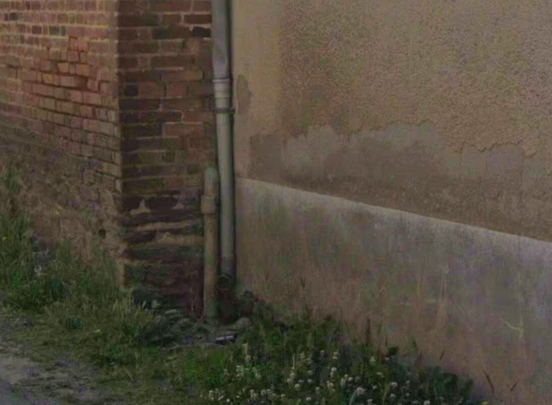

Posté le 06-10-2025 à 16:03:27  profilanswer
Bonjour à tous,
j'ai une petite question. Étant en rénovation dans ma maison depuis quelques années il y a de l'humidité à l'intérieur d'une pièce de maison et je me demandais si c'était en lien avec ce tuyau qui passe sous le sol de chez moi. Aucun point d'eau dans ces pièces de ce côté là. A quoi sert ce tuyau il a l'air en ciment. Je pense qu'il provient de la vieille maison qui est à côté. D'ailleurs la cave de cette vieille maison possède un puisard et les ancien proprio ont eu la bonne idée de boucher la ventilation des deux côtés  :ouch: Forcément mon mur intérieur moisi et l"humidité remonte par capillarité.
En sachant aussi qu'il y avait une cheminée non bouchée sur le dessus mais condamnée à l'intérieur que j'ai fait boucher en laissant deux aérations pour éviter l'humidité.
Ma gouttière débouche dans le coin de la maison sans rien dans le sol et ça m'embête grandement. Pensez-vous que les mairies possèdent un plan précis des égouts et eaux pluviales pour savoir si je peux raccorder ma descente directement ? parce que là tout est gorgé d'eau et la maison n'aime pas ça visiblement.
Il y a d'ailleurs de l'humidité dans les murs au vu du crépis ciment qui s'effrite et des joints en briques qui tombent... Quelle bonne idée d'avoir mis ça à l'époque...
https://image.noelshack.com/fichiers/2025/41/1/1759759372-capture.jpg

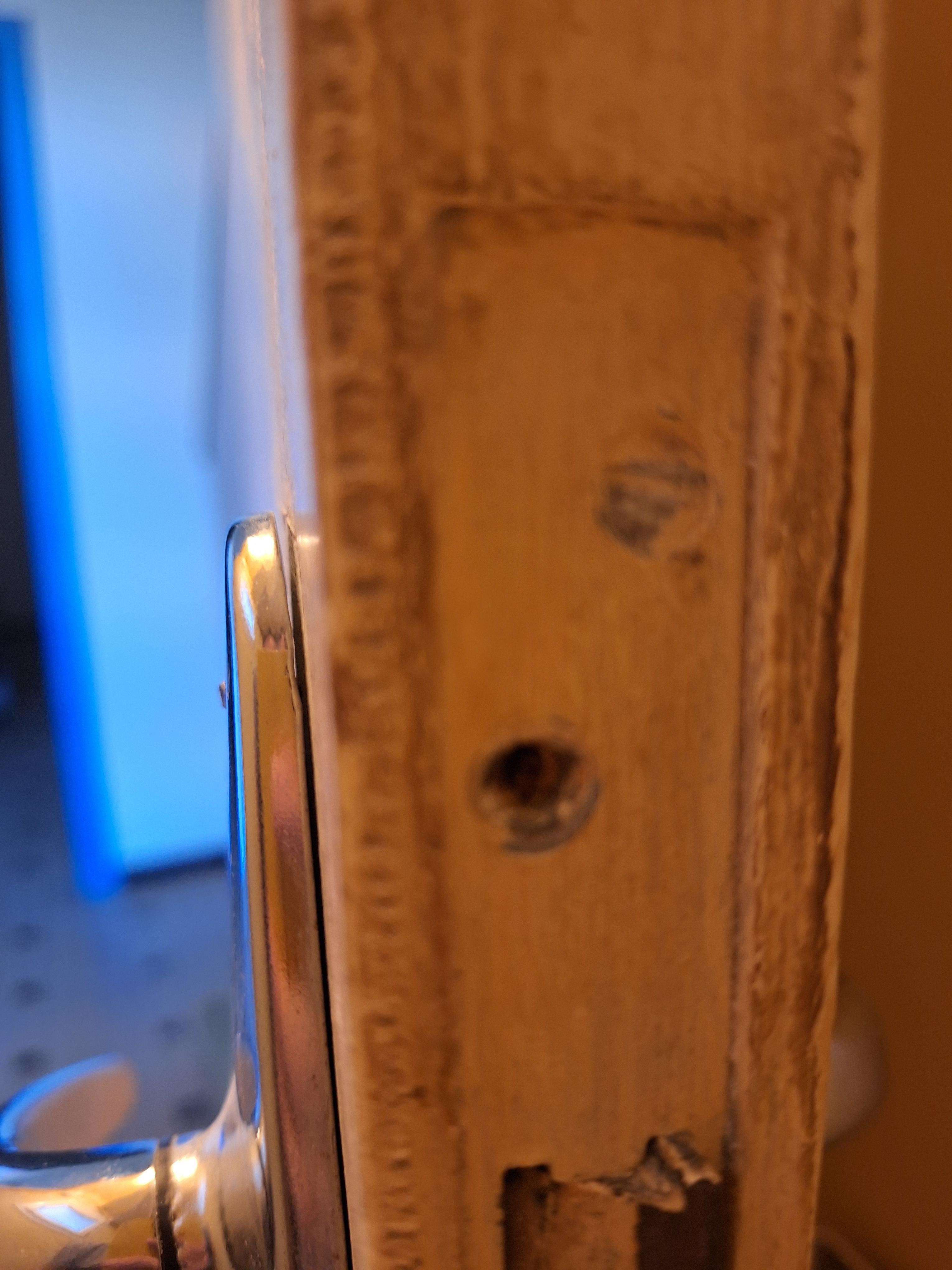

Posté le 06-10-2025 à 17:42:16  profilanswer
J'ai une vis de serrure d'une vieille porte que je n'arrive pas à retirer (en forçant l'empreinte de type pour tournevis plat s'est abîmée). Une idée pour m'en sortir ?
https://rehost.diberie.com/Picture/Get/t/437799
n°73638652
rat de com​bat
attention rongeur méchant!
Posté le 06-10-2025 à 17:46:34  profilanswer
chauffer pour ramolir la couche de peinture??
n°73638684
rosco
Posté le 06-10-2025 à 17:50:19  profilanswer
Faudrait déjà nettoyer l'empreinte pour que le tournevis aille au bout et ne rippe pas [:transparency]
n°73638839
thoulisse_​bernard
Climatonégationniste
Posté le 06-10-2025 à 18:11:15  profilanswer
Un coup de dremel pour refaire une empreinte
