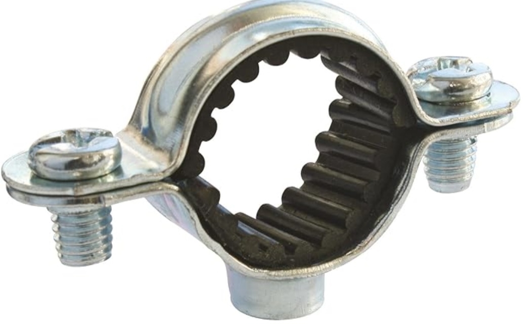

incubusss a écrit :
Je pense qu’il n’y a pas de solution, mais des fois que... Je voudrais ajouter des fixations sur un tuyau cuivre déjà en place,  actuellement c’est des fixations de ce type :
https://rehost.diberie.com/Picture/Get/f/438406
Il faudrait donc percer derrière le tuyau pour un ajouter, n’y aurait il pas une astuce ou un autre type de fixation viable (j’ai cherché en vain) ?
Il est vrai qu'il n'existe pas de fixation pour tuyau ou tube où celui-ci est déjà en place.
J'imagine qu'on pourrait se bricoler un truc comme ça avec un minimum de matériel :
https://i.ibb.co/ZRs1JzVd/Porte-tube.jpg
On se sert de colliers déjà existant tout prêts dans le commerce.
Il faudrait trouver le bon tube avec le bon diamètre pour que les vis passent et que le collier et le mur soit bien en appui sur les colonnettes (on pourra mettre une rondelle plate entre les colonnettes et le mur pour améliorer l'appui et éviter de trop marquer le mur si on sert un peu fort.)
Il faut couper à la bonne longueur pour avoir l'écart désiré entre le tuyau et le mur.
Pour le l'alu un coupe-tube de plombier fonctionne bien, sinon à la scie à métaux+lime.
Il faut trouver les bonne vis assez longues pour qu'elles se prennent dans le mur et dans porte-tuyau.
C'est une ébauche mais je pense qu'on peut ainsi fixer des supports avec le tuyau déjà en place sans rien modifier sur celui-ci.
Au lieu de colonnettes en alu on peut aussi envisager une pièce en bois usinée.

ratibus a écrit :
Impression 3d sinon pour les supports de tuyaux :)
 :jap: Tout à fait. Encore plus simple et moins cher (à condition de disposer d'une imprimante)

Un truc comme ceci (site pris au pif!) ou alors ça sera pas assez solide sans fixer la fixation au mur aussi? https://www.cyclingcolors.com/quinc [...] ccord.html
Si ça pourrait marcher mais si tu n'as qu'un seul tuyau à tenir, même en sciant la moitié du collier ça ferait un peu bizarre (et pas très joli à mon avis)

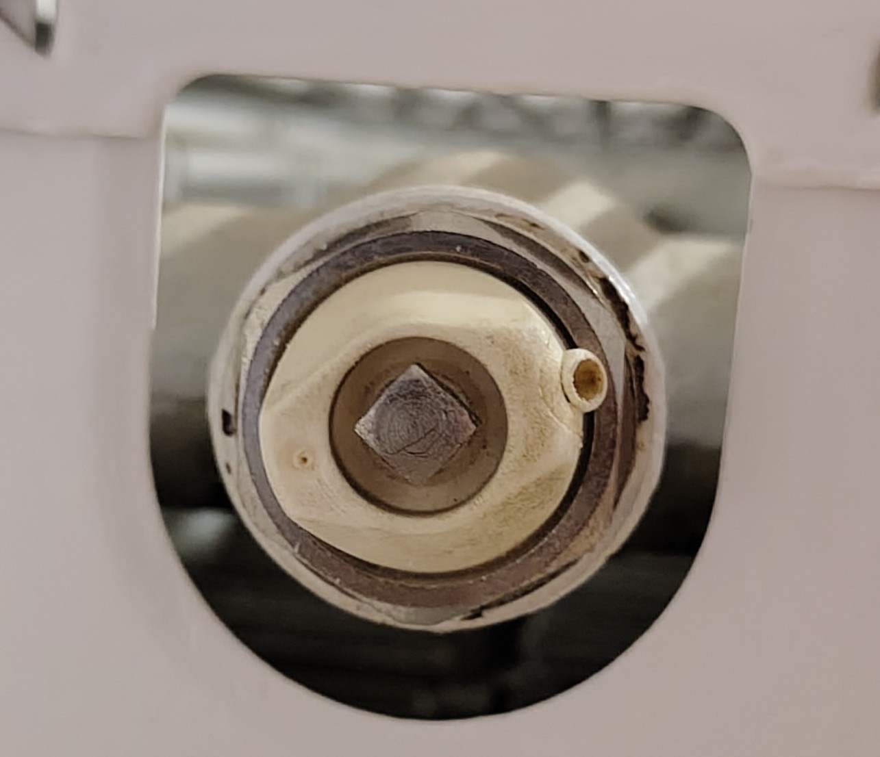

Posté le 10-10-2025 à 07:45:06  profilanswer
J'entends l'eau couler dans mes radiateurs et je voudrais donc essayer de les purger.
Problème, les clés que j'ai ne passent pas à cause du plastique autour du purgeur.
Il y a des clés adaptées pour ce type de radiateur ? Je m'y essaye à la pince ?

ryoo
Posté le 10-10-2025 à 07:56:13  profilanswer
https://rehost.diberie.com/Picture/Get/t/438698
Clé de purge de radiateur.

bobby8921
Posté le 10-10-2025 à 11:32:12  profilanswer
Merci. Je vais aller voir si elle n'est pas trop épaisse.
Ma clé universelle en croix ne rentre pas par exemple.

ryoo
Posté le 10-10-2025 à 12:07:01  profilanswer
C'est vraiment très petit comme clé, pas de raison qu'elle ne passe pas.

n°73663369
incubusss
s.c.i.e.n.c.e
Posté le 10-10-2025 à 15:45:41  profilanswer
Peut-être qu'une vis / 2 serait suffisante ? ça éviterait de faire 2 trou pour un maudis tuyau  :o
Peut-être...en serrant bien fort.
Après c'est ça ou tu défais tout le tuyau, tu poses le support pour tuyau et tu recolles le tuyau.
Tu peux aussi prendre le risque de plier le tuyau pour pouvoir percer dans l'axe du tuyau et poser ton support.
