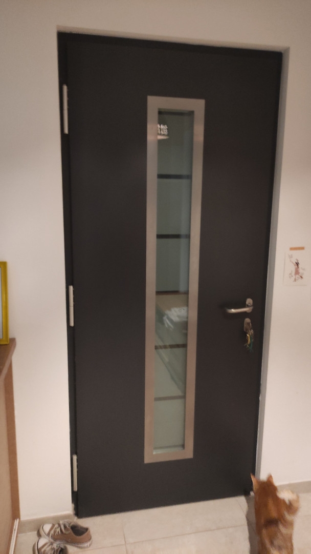

Je voudrais installer une chatière sur ma porte d'entrée (unique endroit possible), sachant que celle-ci a une vitre intégrée
https://rehost.diberie.com/Picture/Get/t/436434
Est-ce que cela vous semble compatible ?
Merci :jap:
Comme dirait mon menuisier "une chatière dans une belle porte comme ça c'est un crime"

cairn-ivore a écrit :
Bonjour,
Merci :jap:
Ça me semble compliqué.
Il n'y a pas la place sous le vitrage
De chaque côté il doit y avoir des renforts et ou de la quincaillerie , que ce soit pvc ou alu.
Mes ventes : http://forum.hardware.fr/hfr/Achat [...] 0837_1.htm

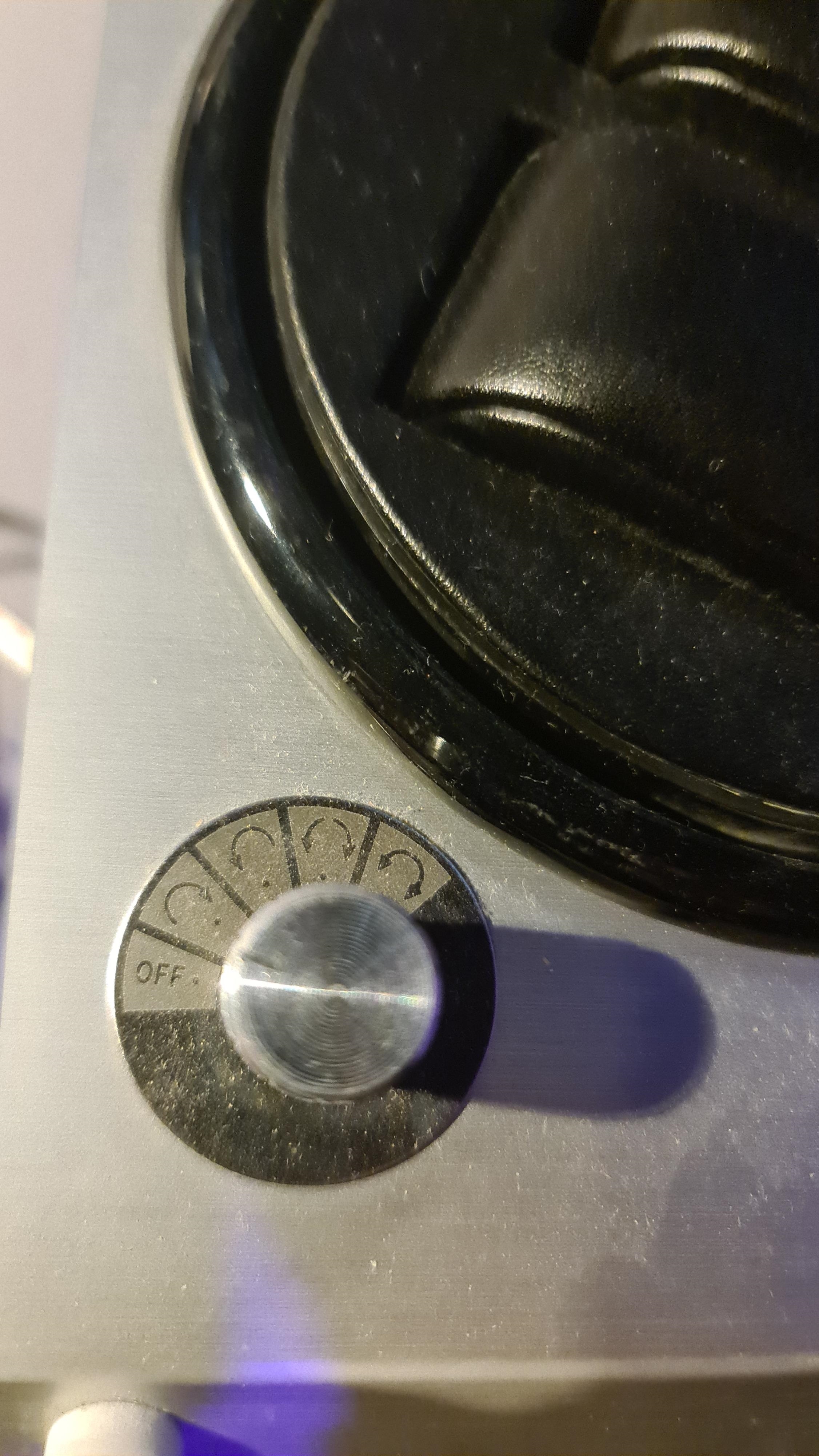

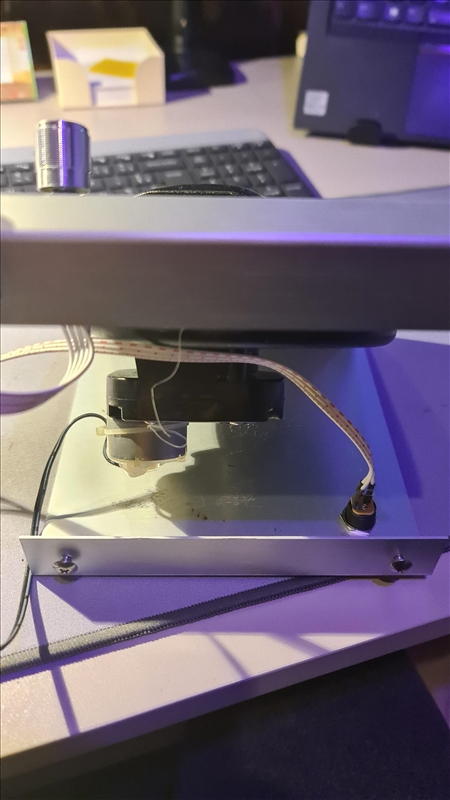

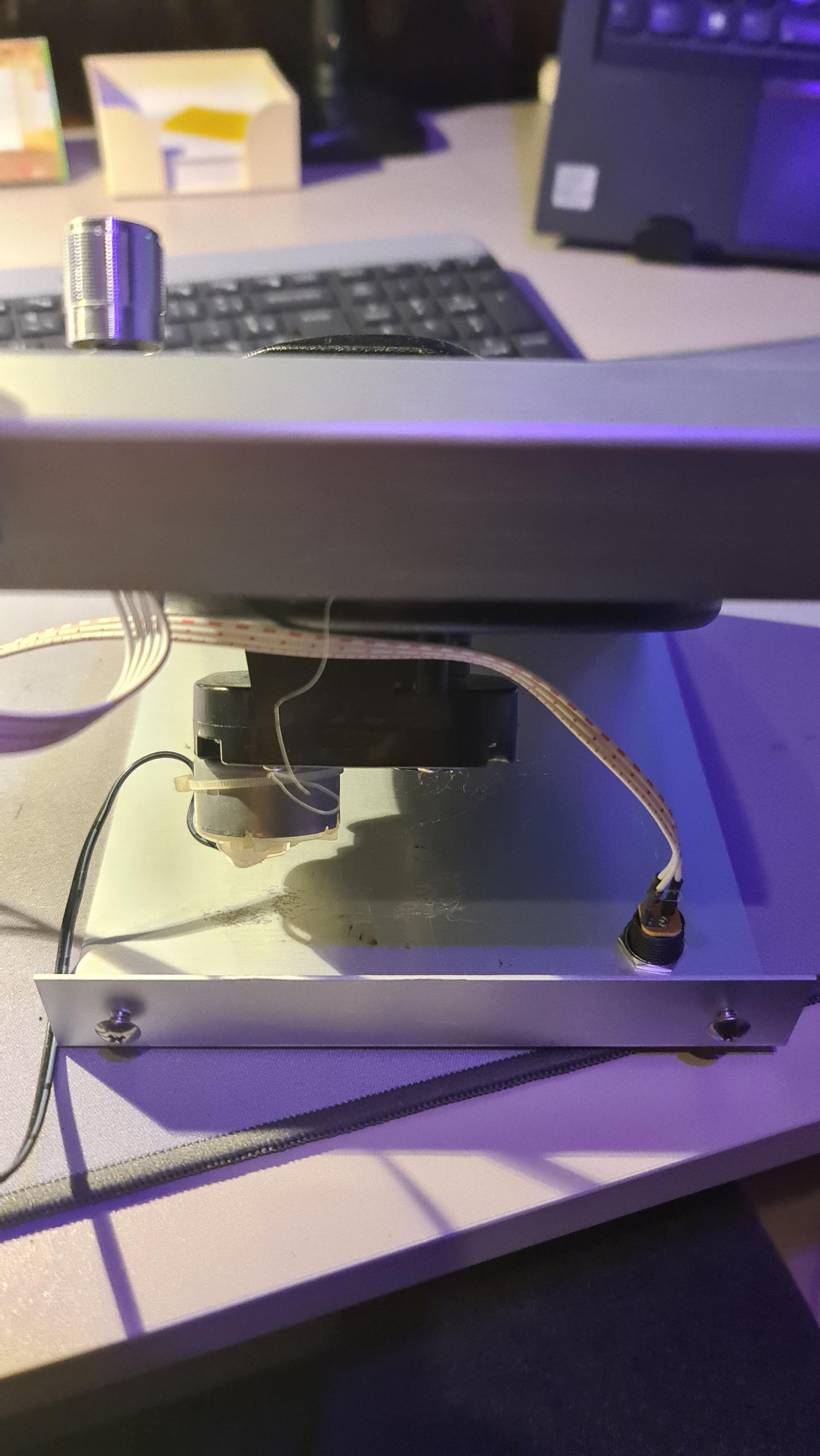

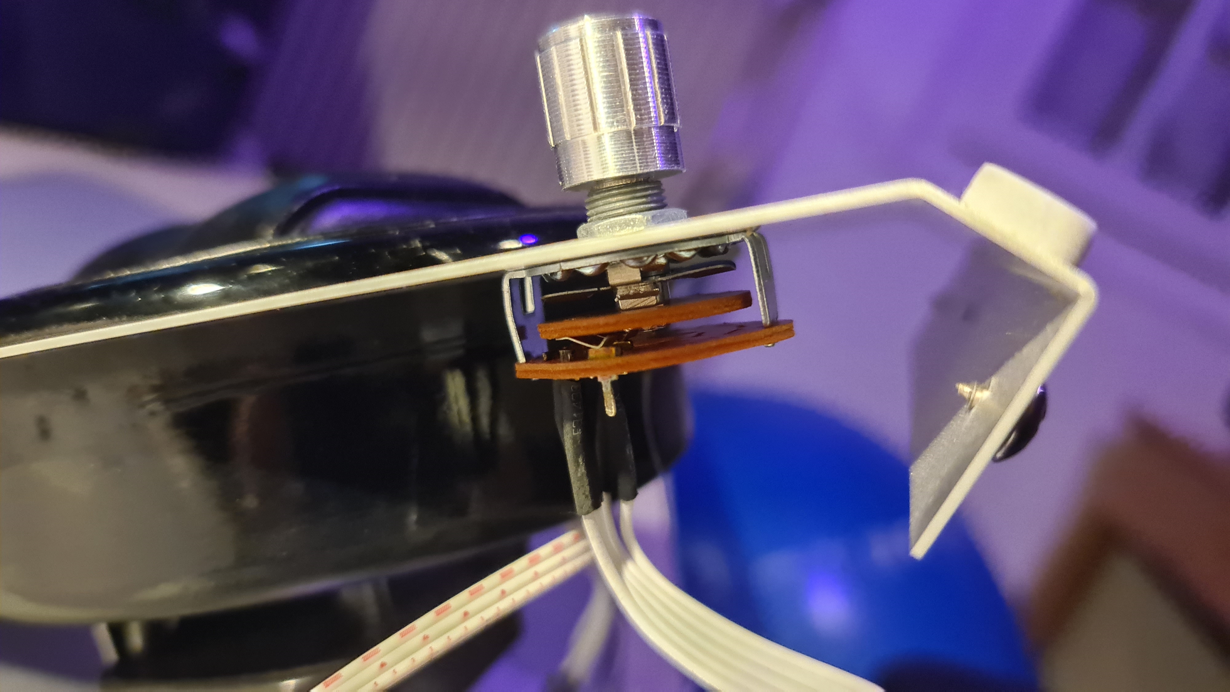

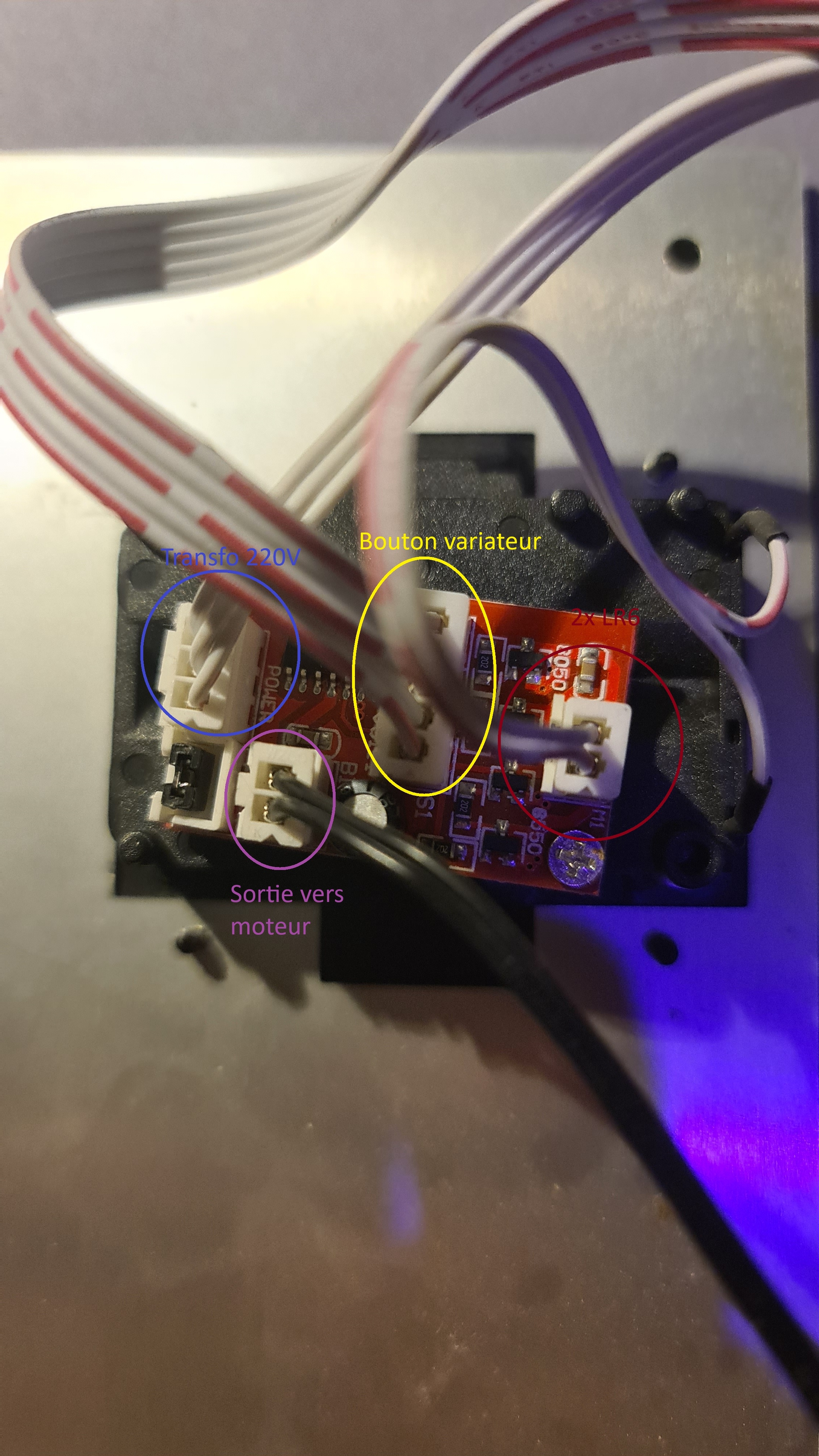

:hello: Pardon d'avance s'il y a encore un topic encore plus approprié !
Je souhaiterais réparer un remontoir à montres qui ne fonctionne plus soudainement, ni alimenté par pile, ni via 220V.
Voici la carte électronique avec les arrivées d'alimentation, la sortie ainsi que le bouton variateur (le terme n'est peut-être pas exact) pour les différents modes (OFF et différents types et sens de rotation) :
https://rehost.diberie.com/Picture/Get/r/436547
Le fameux bouton du dessus et du dessous:
https://rehost.diberie.com/Picture/Get/r/436546
https://rehost.diberie.com/Picture/Get/r/436548
La partie moteur et arrivée transfo 220V:
https://rehost.diberie.com/Picture/Get/r/436549
J'ai effectué quelques tests:
  • Le moteur tourne sans problème
  • Il tourne si j'alimente les pins de l'arrivée 220V (noir tout en haut sur la photo et rouge juste en-dessous)
  • Il ne tourne pas si j'alimente les pins de l'arrivée piles (mais pourquoi tourne-t-il sur la broche 220V?)
  • Le remplacement du fusible en bas à gauche par un trombone ne change rien
  • En enlevant la broche du bouton variateur j'ai relié au trombone le pin le plus bas (celui qui est toujours relié, peu importe la position du bouton) et le pin juste au-dessus (un des modes de rotation du coup) et rien ne se passe
  • Visuellement le condensateur n'est pas gonflé
Là on dépasse clairement mes compétences :D Je n'ai rien vu d'autre sur la carte et plus trop d'idées de trucs à tester... Une recherche Google mène plutôt à des problèmes de moteur mais le mien tourne impeccablement :??:
Merci à ceux qui sauront m'accompagner dans ce sauvetage :jap:
Je te conseilles d'arrêter tes tests à base de trombonnes  [:nham]

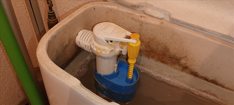

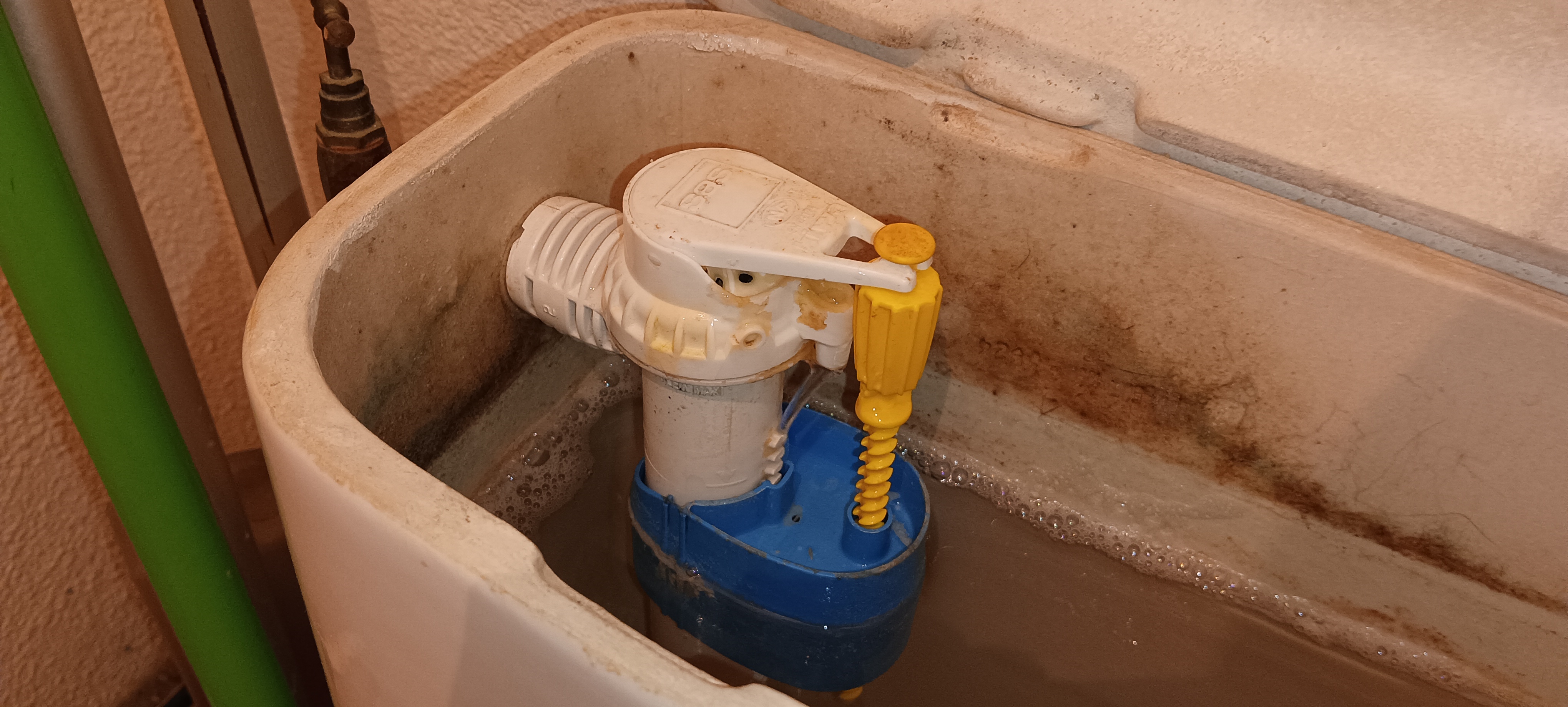

Gros noob en plomberie, j'ai la chasse de mes chiottes qui fuit ici. Ca se répare ou se change avec 2 mains gauches ? :o
https://rehost.diberie.com/Picture/Get/r/436863
n°73616398
the_skwi
Posté le 02-10-2025 à 12:48:24  profilanswer
c'est souvent du calcaire qui soit empêche le flotteur de remonter correctement, soit qui empêche le le joint au fond d'être étanche
essayes d'abord de mettre du vinaigre blanc et de laisser tremper quelques heures avant de frotter doucement pour décoller ce qui pose problème
si ce n'est pas le calcaire et que le mécanisme est cassé, ça se change relativement facilement mais il me semble que ce n'est pas standard
n°73616436
rosco
Posté le 02-10-2025 à 12:55:00  profilanswer
Ces flotteurs là sont standards, ils se vendent seuls s'il faut changer (Wirquin par ex.)
n°73616557
Kingus 430​0
D'oh! Nut
Posté le 02-10-2025 à 13:11:36  profilanswer
Je vais voir si après détartrage ça pisse toujours ou pas. S'il faut le changer, je vois, par exemple, sur ce genre de truc " Raccord M12/17 G3/8 " Je pige rien et comment je sais ce que c'est le mien ? :o
n°73616655
GladiaS
Posté le 02-10-2025 à 13:29:05  profilanswer
Kingus 4300 a écrit :
Hello, et drapal :o
95% du temps c'est le calcaire et ensuite les joints qui sont trop vieux.
Cuope l'eau (il y a un petit robinet sur la gauche) démonte (il te faut des pinces ou des clés, donc si t'as pas du tout d'outils ça va être un peu plus compliqué) et comme conseillé au dessus, trempage dans du vinaigre ou acide citrique + eau chaude
Ensuite tu regardes un peu où est le petit joint (enfin la membrane) dans la partie blanche de ton mécanisme et vois si elle est trouée ou pas.
Amène le tout à ton magasin de bricolage le plus proche et choppe un conseiller pour le reste ;).
PS: et oui c'est très facile à changer, pour peu que tu aies un minimum d'outils pour le démontage et remontage sur l'arrivée d'eau

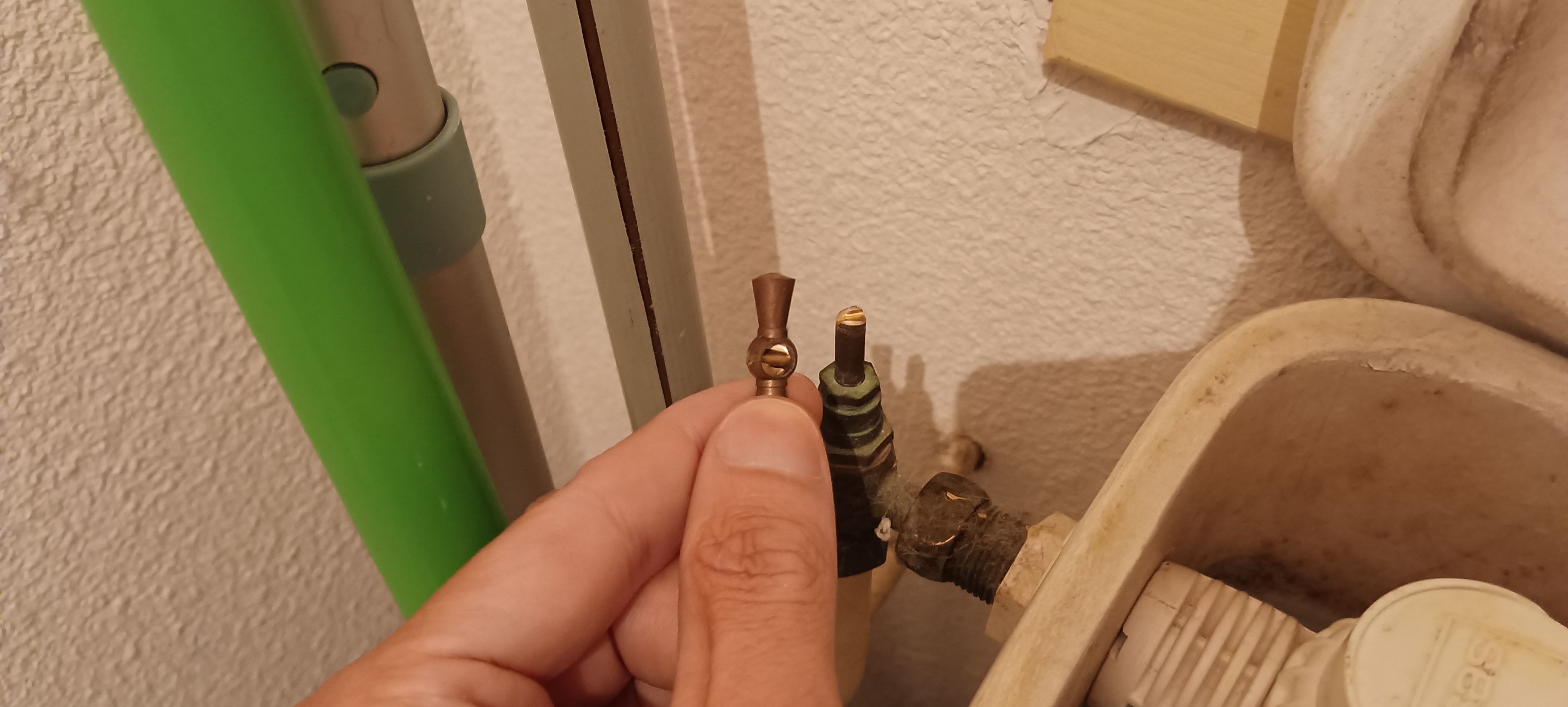

Le robinet, il me fait peur, si j'essaye de le refermer à la pince (impossible à la main) en forçant comme un batard dessus, j'entends des bruits qui me disent " insiste pas ça va te péter à la gueule "
J'insiste quand même ? Ou je coupe plutôt l'arrivée générale :o
EDIT: Effectivement :o
https://rehost.diberie.com/Picture/Get/r/436875
Ca se change facilement ce genre de robinet ? :o
Message édité par Kingus 4300 le 02-10-2025 à 13:46:36
n°73616804
rosco
Posté le 02-10-2025 à 13:54:11  profilanswer
Ah merde [:rofl]. Un robinet ou une vanne se manipulent de temps en temps, sans quoi ils peuvent se gripper et le jour où t'as besoin de le fermer, ça ne fonctionne pas et t'as l'air con, voire ça casse si tu forces comme ici :D. Faut espérer que le général fonctionne sinon là t'es vraiment dans la merde :D.
Ca se change aisément, faut juste le dévisser et nettoyer les surfaces de contact avec les joints si c'est sale (le joint peut coller un peu) mais tu devras prendre le même modèle, c'est assez classique, car les tuyaux risquent de ne pas être à la bonne longueur si tu changes de modèle (y a des modèles 1/4 de tour pour les WC maintenant). Penser à prévoir pour des joints fibre neufs également.
Message édité par rosco le 02-10-2025 à 13:54:49
