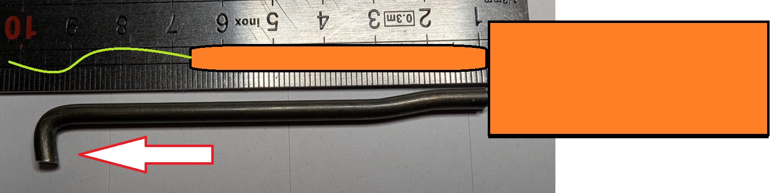

Un piston va pousser la pièce (flèche) de 5/6cm environ, pour faire bouger la masse en orange, et dont son ressort (en vert) se fait compresser.
Après le piston se relâche et la pièce orange va frapper "fort" sur la droite.
Ca peut aller à environ 15 "coup" par seconde.
C'est pas hyper lourd, ça reste leger mais faut que ça tienne la cadence.

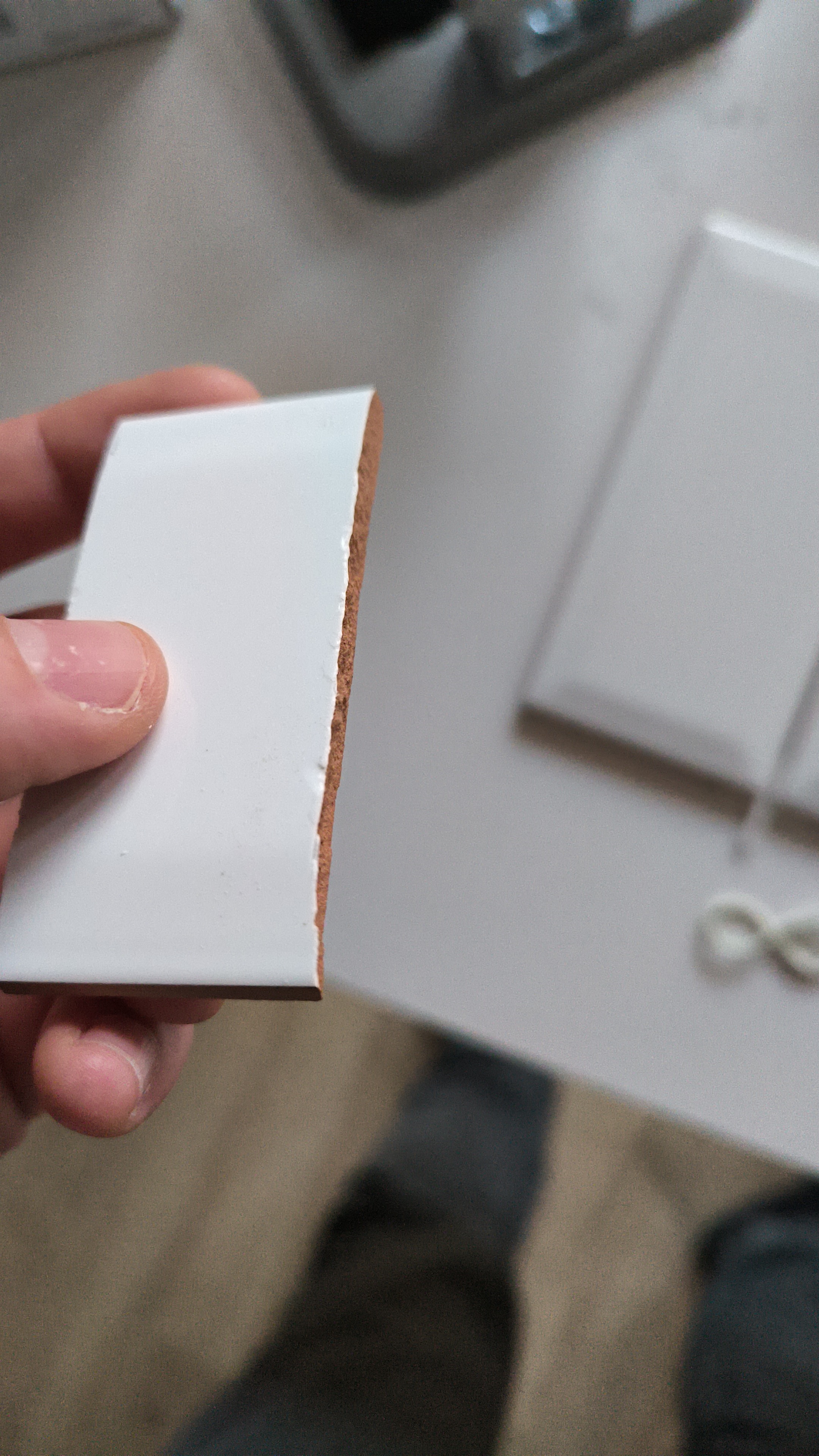

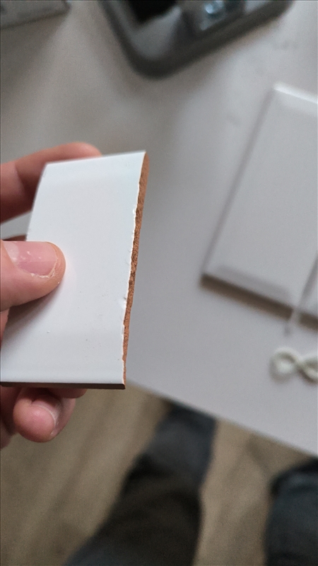

Semaine prochaine, je vais m'attaquer à la crédence de ma cuisine. Je vais mettre un carrelage métro blanc (https://www.leroymerlin.fr/produits/carrelage-mur-interieur-blanc-metro-l-7-5-x-l-15-cm-artens-70723646.html?quantity=522), on s'en fout mais du coup c'est du carrelage assez petit (7,5 x 15 cm). Et je vais faire une pose en décalé.
J'aurais aimé vous consulter pour connaître tout le matos dont je vais avoir besoin. Il va falloir également que je carrèle autour des prises électriques.
https://rehost.diberie.com/Picture/Get/r/401989 https://rehost.diberie.com/Picture/Get/r/401991
Voilà ma liste de course.
Mes questions :
- Est-ce que ce genre de carrelette bas de gamme peut faire le taff ?
- Les baguettes de finition, ça se pose en dernier ? J'aurais plutôt tendance à les poser en premier pour bien l'aligner avec le début/fin du plan de travail par exemple. Cependant sur youtube, les mecs pose ça vers la fin en général.
- J'ai un angle fermé à réaliser... Comment ça se passe ? Combien de jeu je laisse entre les 2 carreaux/mur ? faut il y mettre une baguette de finition ou quelque chose de particulier pour bien faire la jointure ?
- J'ai seulement trouvé la "taloche à joint" chez LR qui est à priori en caoutchouc... Je n'ai pas trouvé celle qui est en générale préconisé : en mousse. Vous auriez une ref ? je suis même pas sûr du nom de l'outil, c'est surement pour ça que je n'ai pas trouvé.
- Je vois souvent du calage avec des calle spécifiques ou du carton pour rehausser la première rangée de carreau avec le plan de travail... Si je surélève avec des croisillons, c'est la même chose, non ?
- Pour faire les découpe autour des prises, c'est bien un disque diamant qu'il me faut pour ma meuleuse, n'est-ce pas ?
- Avant d'appliquer le primaire d'accrochage, il faut griffer (au cutter) le support (mur en brique peint) ? car tout le monde ne le fait pas à priori...
- Des avis sur mon matos ? La colle, le joint, etc...
Merci d'avance.  :jap:
Message édité par jean_venere le 14-06-2025 à 22:19:15

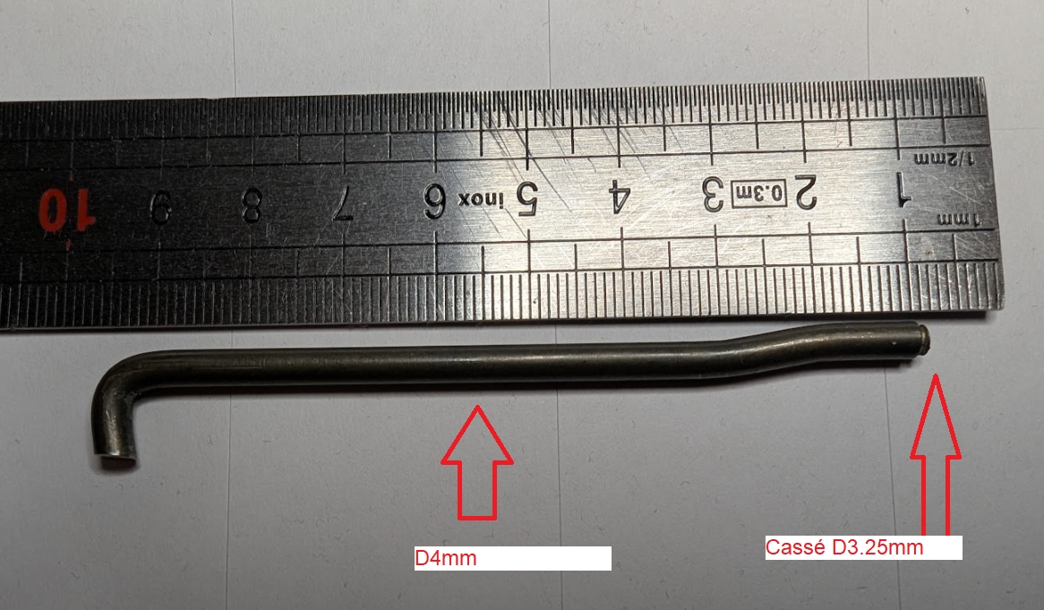

Si le diamètre c'est 3,2 ce n'est sûrement pas du M3 qui fait... 3 mm de diamètre extérieur.
Si le reste de la tige est en diamètre 4, c'est à 99% du M4. En mécanique, on ne s'emmerderait pas à enlever 1/2mm sur le rayon au tour pour faire du M3, on prendrait directement une tige M3.

Roger01 a écrit :
Hola!
Je cherche une tige de 4mm de diamètre d'environ 15cm (au moins 12) avec une des extrémités en tige fileté de diamètre 3.20mm (du m3 je suppose?).
Qu'importe si la tige à une double extrémité fileté, tant que je peux couper et avoir mini 11-12cm de longueur...
Je cherche sur google mais je ne trouve que des tiges avec un filetage identique, et non plus petit...
Après je pourrais tordre la tige moi même à coup de chalumeaux :o
Merci! :jap:

ça ne serait pas du 1/8" (3,175mm) ?
C'est possible, c'est chiant y'a 36 trucs pour mesurer :o
Donc me faut du 1/8" en filetage en tout cas. Hmm [:canaille]

C'est quoi comme appareil et il vient d'où? Le cas échéant tu as demandé au fabriquant du machin mystérieux? :o

Un système de recule de culasse pour de l'airsoft.
Et oui j'ai déjà demandé y'a une semaine pour une autre pièce mais aucune réponse pour l'instant.. :o

1/8" UNC ou UNF ?  :o

Ah oui, si c'est de l'airsoft, ça risque d'être un truc aux normes à la con genre US.
Pour être sûr, il faut que tu trouves du M3 ou du M4 pour vérifier. Tu peux aller avec ta pièce dans un bricomerlin, ils ont de la visserie au pas métrique en vrac, tu peux t'en servir comme test ;)

Probablement du filetage US  [:astrain:3] infernal

TSE
Posté le 14-06-2025 à 22:43:14  profilanswer
Mes questions :
J'ai du mal à voir l'utilité de la tenaille pour pointe/fil de fer dans ton panier pour le carrelage.
Tu n'as pas besoin de carrelette si tu as une meuleuse avec un disque diamant.
Pour la baguette de finition, il y a une lèvre à mettre sous le carreau dans la colle, il faut donc la mettre avant le dernier carreau.
Pour faire le trou des prises, un disque de meuleuse (115mm) risque d'être un peu grand pour les boites en 67mm.
Je dirais plutôt scie cloche/trépan ou burin (une fois le carrelage collé et la colle sèche)
n°73057388

n°73057929
jean_vener​e
Vénère comme l'enfer
Posté le 15-06-2025 à 09:02:30  profilanswer
Oui c'est ça. J'ai vu que des gens s'en servaient pour finir de casser le carreau après avoir passé un coup de carrelette.
Ce sont des disques de 125 sur ma meuleuse (Si je dis pas de bêtises) Et vu la largeur de mes carreaux (7,5 cm) je doute que ça tombe pile poil centré par rapport à une prise, mais plutôt en décalé. J'avais vu un tuto, le mec faisait ses découpes comme ça à la meuleuse (bien sûr il faisait pas un cercle mais il ouvre une partie d'un carreau pour refermer avec un autre.
Donc pas de carrelette ?? Car je pensais que ma dernière rangée du haut, ça risque d'être un peu moche. Je risque de pas couper très droit...
Mais il y a la baguette de finition pour masquer c'est vrai...
Bien vu pour les vis longues.
Merci pour vos retours
Message édité par jean_venere le 15-06-2025 à 09:03:52

Bon j'ai mesuré, j'ai 22 trucs sur un 1/2 pouce, donc 44, ça semble être du UNF .
A voir si un m3 passe mais j'ai un gros doute.
Pas trouvé de truc N°5 3.175mm en UNF :(
Pour grignoter le carrelage, tu peux utiliser une pince perroquet.
Sur du carrelage de 7.5*15cm c'est vrai que les prises seront toujours sur un bord.
Tu vas avoir des meubles au dessus de la crédence ou autre chose qui ferait que tu termines par une coupe?
Je dirais de ne pas finir sur une coupe sur le dessus.
Plutôt qu'une meuleuse, tu peux regarder une carrelette électrique ça me semble plus simple pour couper droit/entailler une prise qu'avec une meuleuse à main levé
n°73058668
jean_vener​e
Posté le 15-06-2025 à 12:47:31  profilanswer
Ok merci.
J'ai environ 60cm (62-63mm à tout casser). Et des meubles qui iront au dessus oui, mais je compte recouvrir le tout par les baguettes de finition.
Donc 60 cm ca fait 8 carreaux en théorie mais il faut compter les 2 mm de joint.
Selon toi, ce sera plus esthétique de démarrer du plan de travail avec ma ligne de carreaux recoupés ? Les éventuels défaut seront masqués par mon joint silicone entre la première rangée et le plan de travail c'est ça ?
Carrelette électrique c'est un autre budget...
Je suis équipé de ce genre de truc de chez parkside pour maintenir ma meuleuse et couper comme une scie à onglet : https://www.lidl.fr/p/parkside-supp [...] c01707ba18
Ca peut peut être le faire ? A voire si ca passe dans la longueur sur 15 cm...
Sinon je vais voir pour louer une carrelette électrique si c'est vraiment nécessaire.
Message édité par jean_venere le 15-06-2025 à 12:48:39

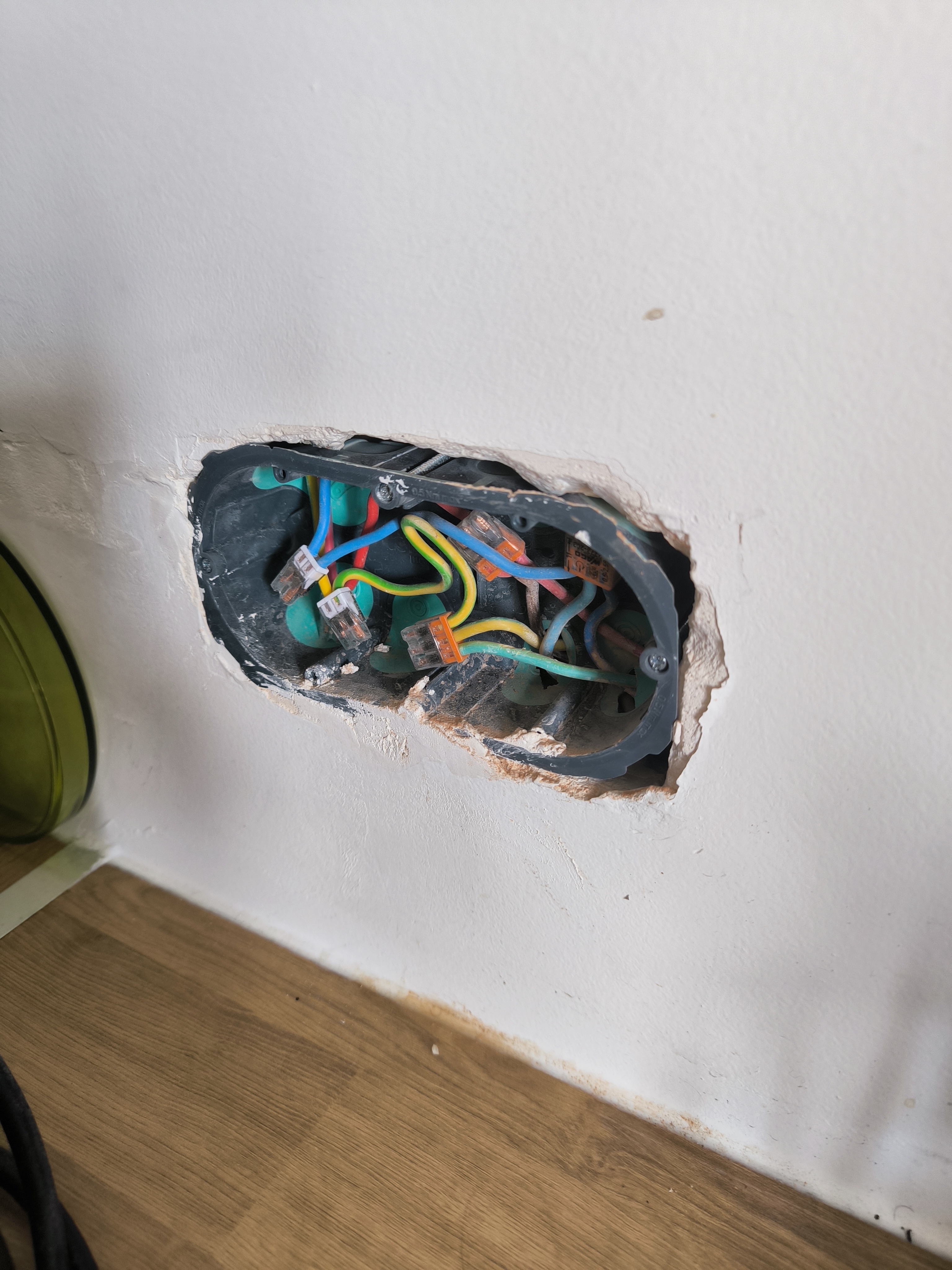

Oui déjà posés.
Et ils ne sont pas sur toute la longueur.
Sinon je dois reboucher cette prise. Vous me conseillez de reboucher comment ?
https://rehost.diberie.com/Picture/Get/r/402120
Mes carreaux n'étant pas suffisamment gros pour recouvrir, il est possible qu'il y ait une bonne partie de quelques carreaux qui le recouvre mais je pense qu'il faudrait boucher ça pour qu'il y ait un support de colle suffisant sous le carreau.
Message édité par jean_venere le 15-06-2025 à 15:16:25

electrocut
Posté le 15-06-2025 à 18:57:59  profilanswer
Oui déjà posés.
Toute boîte de dérivation doit rester accessible.
Tu n'as pas moyen de transformer cette boîte d'encastrement en double prise de crédence ?

jean_vener​e
Posté le 15-06-2025 à 21:03:24  profilanswer
ryoo a écrit :
Fluke est une très bonne marque et le T90 est un bon produit, mais si tu veux vraiment un VAT tu peux regarder le sefram 62 que tu trouves à un prix équivalent.
Top merci beaucoup  :jap:
En fait, j'avais fais déplacé cette double prise car trop proche de l'évier et c'était plus pratique d'avoir mes appareils branchés un peu plus loin...
Tu penses qu'il pourrait y avoir un soucis pour devoir y accéder ?

Dans tout ça, j'ai quand même oublié de prendre la colle...  :cry: je vais y retourner demain.
Par contre j'ai testé la carrelette et le résultat est pas convainquant...
https://rehost.diberie.com/Picture/Get/r/402231
Est ce qu'un coup de pierre à gréser/poncer ça peut rattraper ça via un petit chanfrein ?

ratibus
Posté le 15-06-2025 à 21:58:28  profilanswer
Cale à poncer diamantée.
