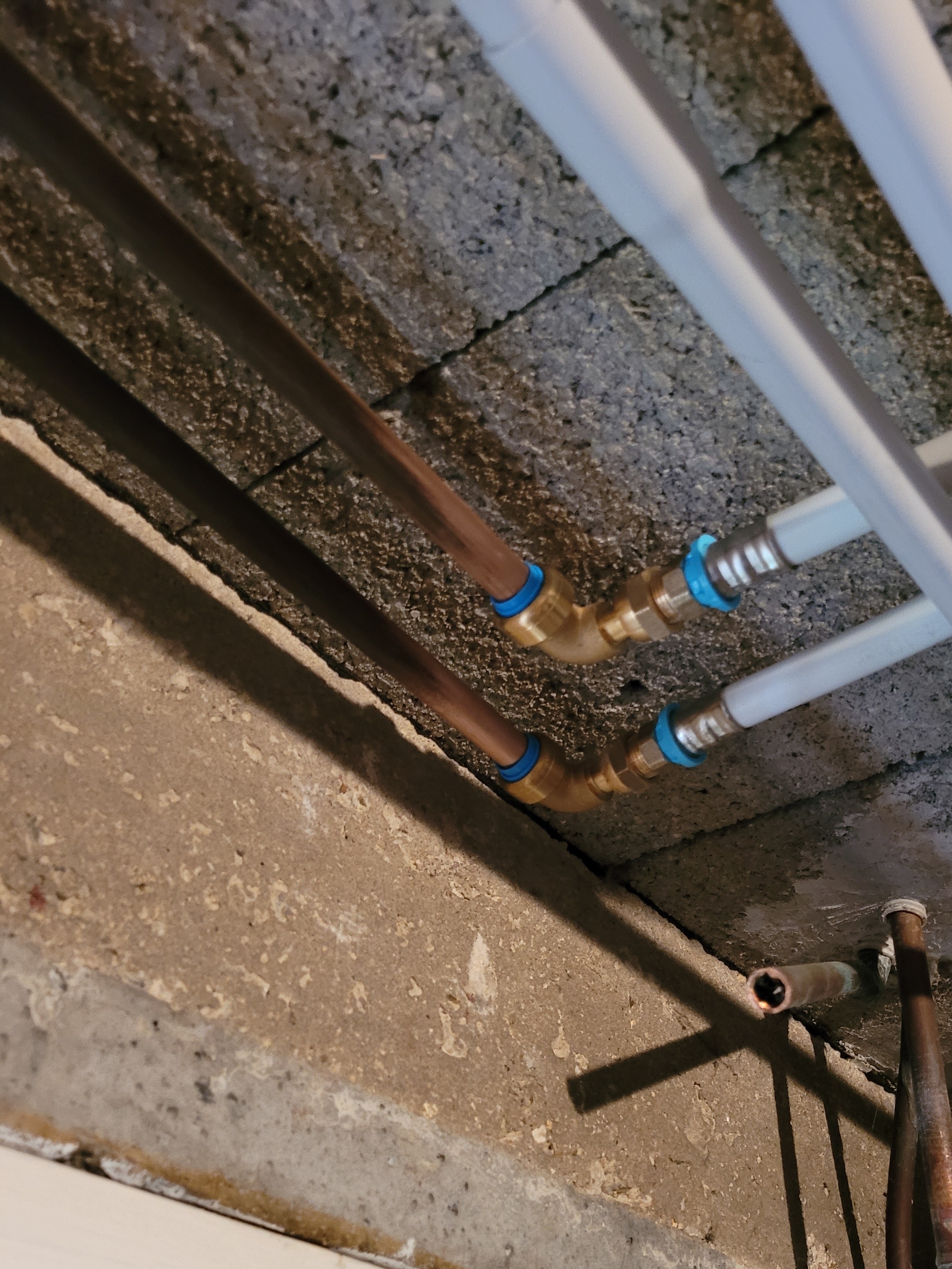

J'ai besoin de déplacer les arrivées/départ d'eau de 50cm. Le plus efficace c'est le passage cuivre -> multicouche/per non ?

C'est ce que j'ai fait il y a quelques semaines, raccordement automatique sur le cuivre puis la suite en multicouche avec pince à sertir. J'avais jamais fait et tout c'est déroulé sans encombre  :)
Tu as une photo par hasard ? Pouvoir les embouts / finitions  [:agkklr]

Voilà ce que ça donne, reprise eau chaude/froide. J'avais pris des raccords à 90° pour mon cas mais tu as des droits, avec ou sans vanne etc ...
https://rehost.diberie.com/Picture/Get/r/400364
À droite les remontées de tuyaux vers l'ancienne position d'évier qui ont été retirées
Message édité par Maka- le 08-06-2025 à 22:57:44

Ça fonctionne, mais en tant que plombier c'est pas top.
Je m'explique, le raccord automatique, n'est pas super fiable surtout en cas de coupure d'eau répétés. J'aurai mis un raccord bicone sur le cuivre, bien plus fiable dans le temps.
Et pourquoi avoir mis un raccord démontable coté MC ? Source de fuite également. Le mieux eu été un raccord vissé M/F avec filasse.
Bon çà marche comme çà aussi, mais il était possible de faire plus fiable  :)

Merci pour ton retour. Après en effet je suis pas du métier mais j'avais déjà posé une fois ce type de raccord et je trouvais la mise en oeuvre facile, je suis resté sur ce type de système pour rester dans ma zone de confort  :D

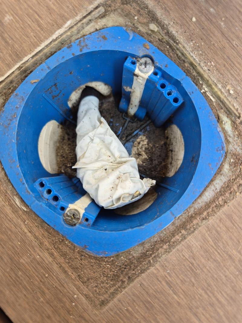

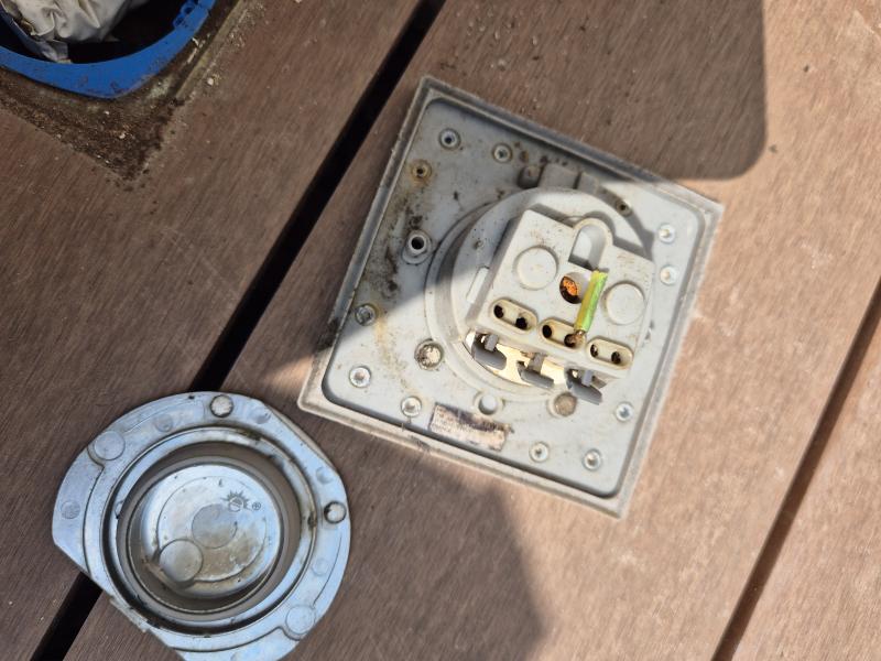

Bonjour à tous,
sur la terrasse de la maison que je viens d'acheter, il y a trois prises au sol.
Cet après midi en voulant utiliser une prise, je me suis rendu compte que celle-ci ne fonctionnait pas...
Après un rapide coup d'œil au tableau, le disjoncteur est bien en position ON et quand j'ai démonté le cache d'une des prises (puis des autres) j'ai bien vu qu'elles avaient toutes été déconnectés par les anciens proprio.
Les câbles sont démontés des prises et ils ont mis des wago aux terminaisons.
Une des prises d'ailleurs a l'air d'avoir bien cramé.
Je suppose que les prises faisaient disjoncter le tableau et que les anciens proprios ne sachant pas dépanner ont tout débranché.
Bref, il me faut des prises extérieur ^^ connaissez-vous des prises étanches au sol ? J'aurais bien mis des prises au mur, mais ces trois prises ont été places ainsi et si je les enlève ça fera moche car ça laissera un trou dans les lattes de la terrasse et je n'ai pas non plus trop envi de les laisser (même si ca semble le plus simple...
Je pense qu'elles ont pris l'eau et c'est pour cela que ça disjoncte, enfin, ça serait le plus simple car s'il y a un défaut sur les lignes électriques, ça va être galère car tout passe sous les lattes.
S'il y en a parmi vous qui avez des idées avec des prises bien costaudes, je suis preneur.
https://i.goopics.net/800/eg1ewt.jpg
https://i.goopics.net/800/7uk86v.jpg
Merci d'avance.
Bonne fin de week end.
n°73026270
rat de com​bat
attention rongeur méchant!
Posté le 09-06-2025 à 18:23:49  profilanswer
Aucune idée si ça existe des prises étanches au sol (j'en doute), par contre à ta place avant d'installer quoi que ce soit je ferai (disjoncteur COUPÉ) un test au moins au multimètre, beaucoup mieux au testeur d'isolation, pour savoir si le câblage est en bon état.
Bonjour et merci pour ton retour.
Disjoncteur coupé ? et test d'isolation entre phase et neutre en espérant avoir des MOhms c'est bien ça ? Entre Terre et phase également ?
Je n'ai pas de mégohmmètre, c'est faisable au multi classique ? Sinon j'en emprunterai un au travail.
Pour les prises, ça m'étonne aussi, car au sol, l'eau doit facilement pénétrer. Dans la boite de la photo d'ailleurs, je pense que les fils devaient baigner dans l'eau/humidité, peut-être que lors de la pose, ils ont abimé les joints d'étanchéité.
Au pire de pire, je laisserais les prises au sol et je repartirais sur des prises au mur en me repiquant sur celles-ci.
n°73026442
rosco
Posté le 09-06-2025 à 19:04:06  profilanswer
C'est probablement pas des prises adaptées pour le sol, y a pas de joint visiblement (ou alors il a dégagé) et l'eau qui ruisselle peut entrer dans le pot, d'où la saleté au fond, donc pas étonnant que ça provoque des problèmes. Les prises extérieures c'est vraiment pas un truc à bâcler, et encore plus quand c'est au sol, ça fout très vite le boxon.
Et oui il existe des prises dédiées au sol en extérieur, chez Legrand ou autre. Et c'est un peu + protégé que ça (voir l'indice IP).
Message édité par rosco le 09-06-2025 à 19:04:53
