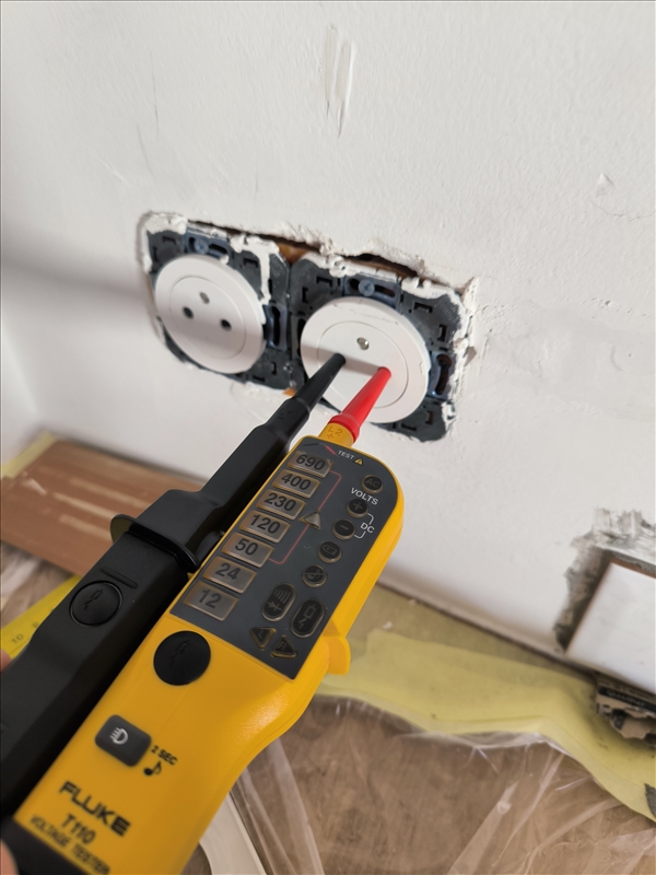

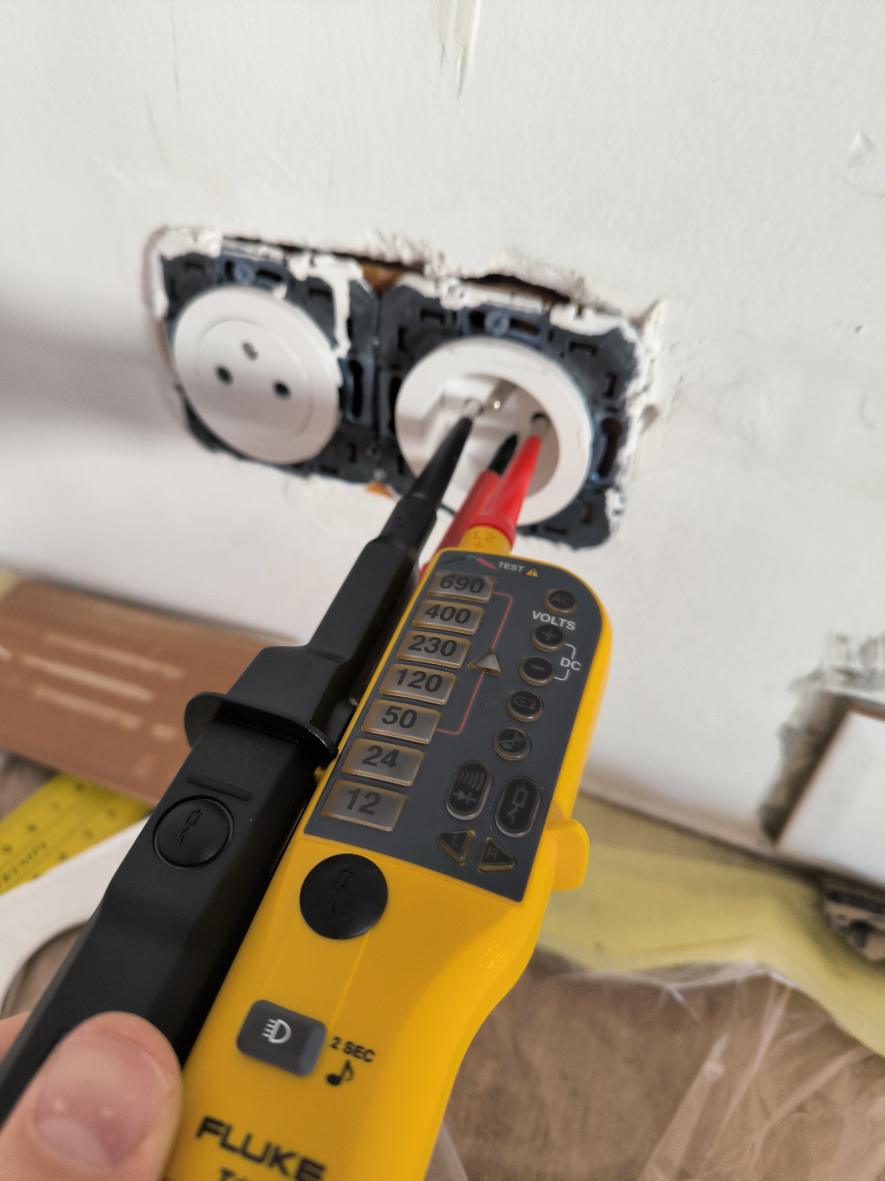

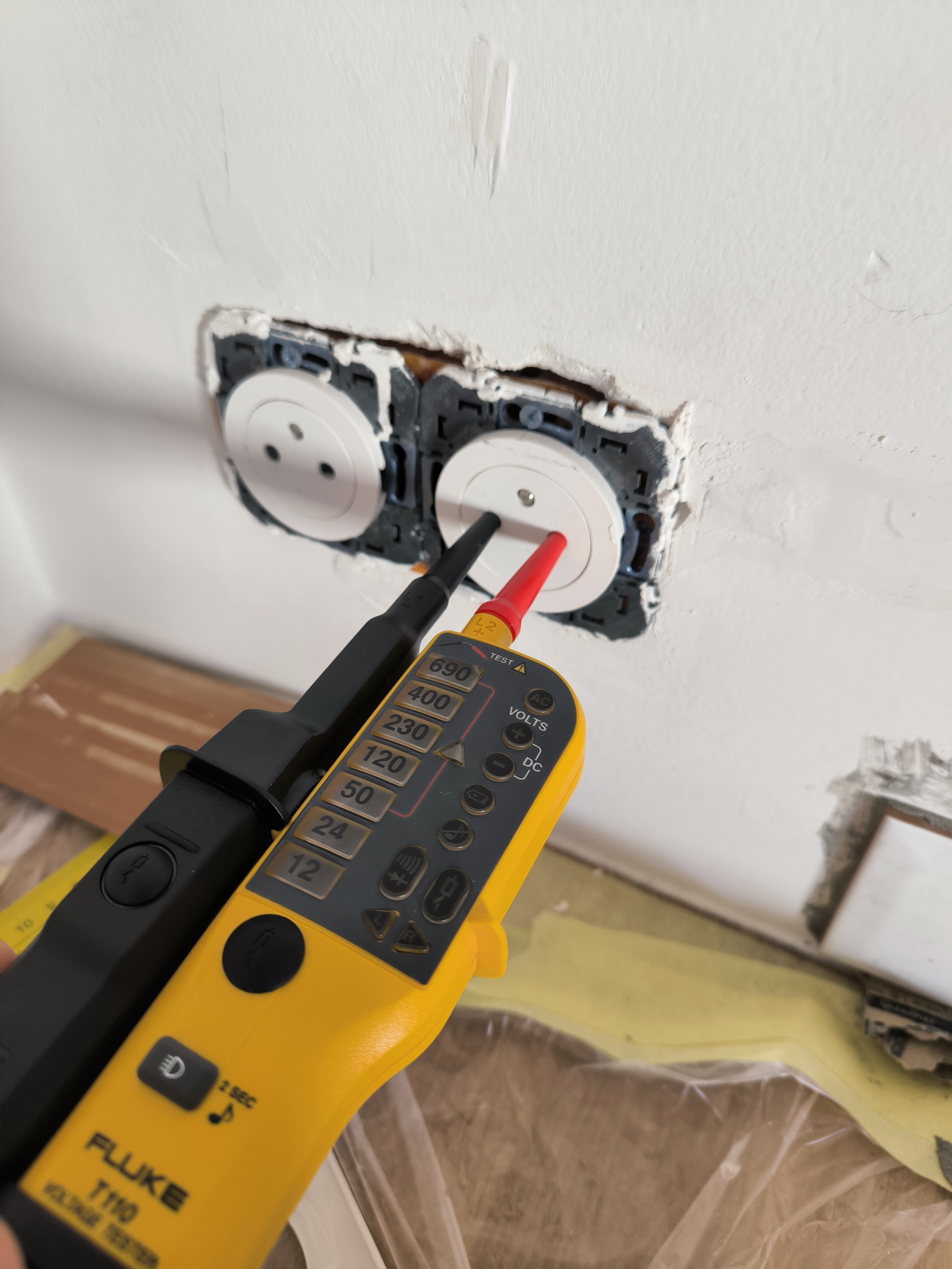

Vous auriez une solution pour arriver à enfoncer les pin d'un VAT dans ces put*** de prises ? Bien sûr ce ne sont sûrement pas des prises de très grande qualité...
Mais le truc c'est que je viens d'investir dans un VAT, mais si c'est pour ne même pas pouvoir l'utiliser... :cry:
J'y suis arrivé une fois à l'insérer comme il faut mais depuis j'ai beau réessayer ça ne va plus au bout. Et j'ai peur d'endommager les broches.
Je suis peut-être idiot et il y a un truc que je ne connais pas ??

Faut pas enfoncer la partie centrale de la prise ?
n°73072091
GAS
Wifi filaire©
Posté le 17-06-2025 à 17:23:37  profilanswer
Si, avec une troisième pointe (non conductrice, on sait jamais :o )
n°73072102
rosco
Posté le 17-06-2025 à 17:25:42  profilanswer
Oui, suffit de pousser sur ce genre de prise affleurante pour que le puits se forme.

À vérifier pour le T110, mais sur certain VAT il y a des capuchons qui se dévissent pour avoir une pointe plus fine et faciliter l'insertion [:mzitraya:1]

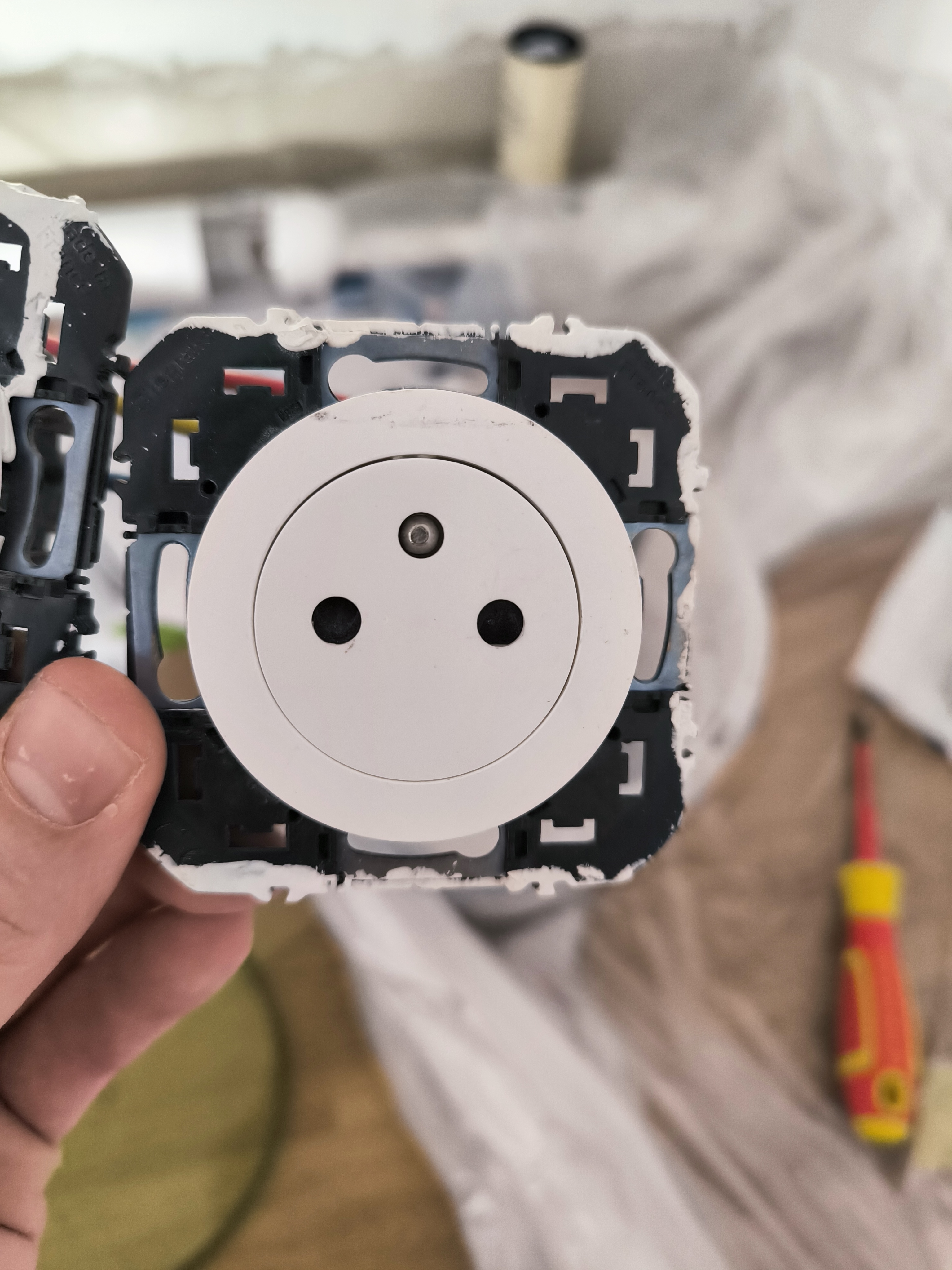

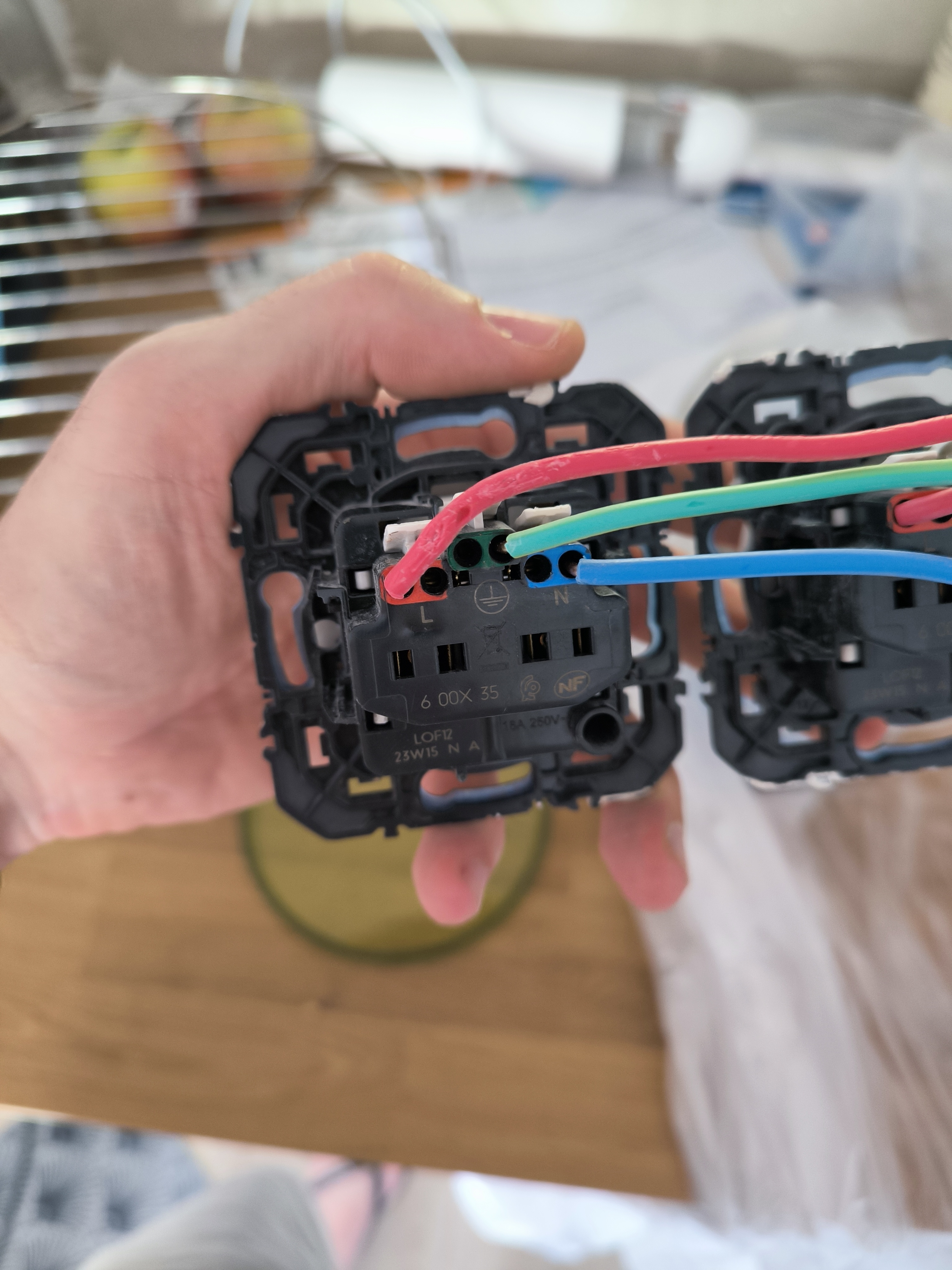

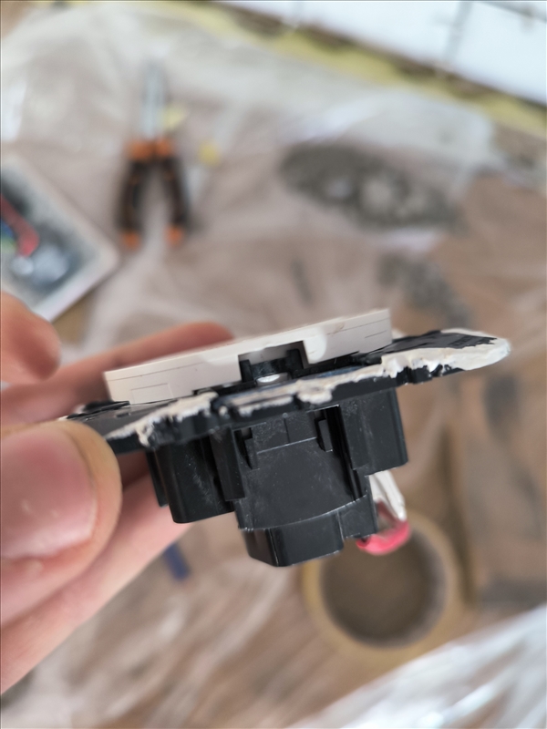

Non même comme ça, mes embouts ne rentrent pas totalement :
https://rehost.diberie.com/Picture/Get/r/402759
(J'avais coupé le disjoncteur général)
Mes touches ne sont pas totalement de même niveau he ne sais pas si c'est normal... Du coup j'ai dévissé légèrement l'embout de la pointe rouge...
Et d qui devait arriver arriva...  :cry:
L'embout est tombé à l'intérieur de la prise...
J'ai essayé de tout démonter mais je suis pas allé plus loin de peur de casser quelque chose...
Auriez-vous une solution ?
https://rehost.diberie.com/Picture/Get/r/402763
https://rehost.diberie.com/Picture/Get/r/402764
https://rehost.diberie.com/Picture/Get/r/402765

Faut d’éclipser le rond blanc qui est la protection enfant, mais bon c est pas faire trop de fois non plus.
n°73072438
rosco
Posté le 17-06-2025 à 18:16:58  profilanswer
Y a sûrement l'autre sécurité devant les broches à l'intérieur avec le petit élément en plastique avec 2 pans inclinés qui tourne quand on insère les broches de la prise, tes pointes de touche sont à peine insérées là car ça doit buter dessus. Parfois c'est relativement dur et faut vraiment pousser pour le passer, chose pas évidente avec des pointes de touche qui sont pointues au lieu d'arrondies pour glisser sur ces pans inclinés comme une prise, et t'as l'impression que tu vas les éclater à pousser comme un boeuf.
Message édité par rosco le 17-06-2025 à 18:17:35

Pourquoi tu as acheté un vat ? Si c est pour verifier que tes prises sont bien câblées un testeur de prise a 20€ c est plus simple.

Non c'est pour essayer de me mettre en sécurité et de m'assurer qu'il n'y a pas de tension quand je bricole mes prises.
Comme je l'ai expliqué dernièrement je suis pas serein avec l'électricité. J'ai acheté ça pour avoir la conscience tranquille quand je manipule avec le disjoncteur général coupé.
Je branche une lampe moi... C'est pas bon :??:

Bizarre ça, perso je ne clipse pas la deuxième pointe de touche.
Tu coupes le courant et tu déconnectes la prise (mets éventuellement des wagos sur les fils si tu dois rétablir le courant parce que tu as coupé le général) et tu pourras déclipser l'enjoliveur blanc de ta prise (les ouvertures qu'on voit sur la photo permettent de passer un tournevis plat, il faut forcer un peu). Tu pourras peut-être récupérer l'embout du VAT comme ça.

Nope, on ne fait pas une VAT avec un lampe.
Si le VAT est utilisé correctement et qu'il fonctionne normalement tu as la certitude de travailler en sécurité, une lampe ne dira pas que ta phase est toujours sous tension par exemple.

Par contre perso je ferai une VAT au niveau de l'arrivée (=les fils) de la prise, car (du moins en théorie :o ) la prise pourrait être défectueuse/un fil a un faux/pas de contact...
Et la l'ampoule c'est pas bon du tout comme dit. Si le neutre est coupé elle ne va pas s'allumer, mais tu risques une chataîgne mortelle!

OK mais en général, je la branche, elle s'allume, je vais couper le disjoncteur sur lequel elle se trouve et elle s'éteind = j'ai coupé cette ligne non ?
Vous avez tous des VAT quand vous intervenez sur l'elec? (je ne parles pas aux électriciens de métier hein :o )
Moi qui pensais que j'étais déjà ceinture et bretelles :o

SI (grand si!) l'installation est faite dans les règles de l'art le disjoncteur va couper la phase donc tu es bon, le neutre (qui sera coupé aussi par ailleurs dans une install moderne) est "inoffensif". PAR CONTRE si l'install est mal foutue... Donc NON, une ampoule (qui peut avoir grillé aussi!) c'est pas ceinture et bretelles, tout au contraire. Et perso j'ai un VAT (enfin presque, l'autre bidule là mais ça suffira :o ) et je ne suis pas électricien.
PS: les VAT se font toujours (je parle monophasé) entre phase et neutre ET phase et terre ET neutre et terre, autrement dit toutes les combinaisons!

En théorie oui, du moins sur une installation aux normes actuelles.
Je ne ferai pas ça sur une installation en neutre commun avec absence de diff par exemple, même la terre peut chatouiller dans ce genre de cas.
Je ne répondrai pas à ta question du coup :o

Et je le redis, c'est déjà très bien si utilisé correctement et qu'il fonctionne comme un VAT :jap:
Ne pas oublier l'auto-test avant ET après vérification pour la VAT (même avec un DDT d'ailleurs).
Message édité par ryoo le 17-06-2025 à 19:32:13
Si je bosses
  • Sur mon installation perso (j'ai tiré les lignes et posé le disjoncteur moi même)
  • Seul (pas de risque que quelqu'un réarme le tableau)
  • Sur une courte durée
Je ne fais pas de VAT systématique, sinon j'en emprunte un au boulot

Quand je dis aux gens déjà de vérifier qu'ils ont bien disjoncté le bon truc on me traite déjà de maniaque.... Quand je leur dirais la prochaine fois que je suis en fait un inconscient :o
Je note tout ça, d'autant que j'ai une confiance limité en mon installation elec, bien que <10ans...
Je la "fais" avec : https://www.testboy.de/en/products/ [...] boy_111-1/
Je vérifie son fonctionnement sur un câble que je sais alimenté.
Je teste ce que j'ai à tester.
S'il n'a pas vibré, je le repasse contre un câble alimenté, s'il vibre je considère que l'absence de vibration à l'étape précédente signifie qu'il n'y a pas de tension, s'il ne vibre pas c'est qu'il y a eu un problème.
S'il a vibré ben c'est alimenté et j'ai pas tombé le bon disjoncteur, pas la peine d'aller plus loin  [:cosmoschtroumpf]
Mais ça, c'est parce que je bosse seul sur mon installation. Ca marcherait pas en milieu pro (pas une VAT dans les règles du lard), et j'ai moins confiance chez les autres.
Crois moi, lumière éteinte c'est pas une garantie d'être hors tension  :kaola:
 au hasard ... hein PUREMENT au hasard en bossant dans la maison de mémé , vieille maison ( donc sans différentiels  :sarcastic: )
tomber sur un montage vas et viens à l'allemande  :O (Montage en court circuit pour les non germanophiles  :O )'
Ben t'es foutrement heureux d'avoir sorti le metrix  :O
# toute ressemblance avec une situation réelle est fortuite

Hegemonie a écrit :
Si je bosses
This  :jap:
Installation inconnue ? Touche à ton cul  :kaola:
On sais jamais quel dinguerie existe, même dans un truc qui semble pro
Si je sais que j'ai de l'électricité à faire le week-end,  je passe à l'atelier piller le matos vendredi en partant  [:mitchounet]
Tant que tout est revenu lundi matin... le chef dis rien  ( il fait pareil, on le fait TOUS  :ange: )
Je connaissais ce montage sous le nom de va-et-vient à la chinoise, mais j'ai la chance de ne jamais avoir croisé cette horreur [:tinostar]
Celui qui a eu l'idée de ce câblage mérite 1000 tchi-tchi :o

mockfella a écrit :
Pour la culture, c'est quoi ce montage ?
Que l'on soit.... au courant [:horatio caine]
Montage interdis chez nous mais qui était autorisé ailleurs :O
La lumière est monté entre deux alimentati9ns de prises, l'interrupteur bascule pour connecter le fil qui vas à la lampe soit à phase, soit à neutre
Et comme c'est un vas et viens t'as deux interrupteurs :O
Phase / neutre lumière
Neutre / phase lumiere
Et la le big fun démarre :O
Phase/ phase ... PAS lumière :sarcastic:
Neutre/neutre... pas lumiere
Et j'ajoute phase/ porte fusible ouvert .... pas lumière vu que neutre est coupé [:nasyounz]
J'avoue celle là est vicieuse [:martyfr]

Les US , qui ont pas les normes électriques les meilleurs que j'ai vu  :O ont interdit ce montage depuis les années 1920  :pt1cable: seulement en 1973 chez les teutons  :pt1cable:
D'où le nom probablement  :D
Mais hors de vieilles constructions normalement tu croise pas ça  :D
La phase et le neutre sont envoyés sur les bornes 1 et 2 de chaque interrupteur, les bornes L sont reliées à l'ampoule.
Ce câblage permettait de se repiquer sur les interrupteurs pour alimenter une prise avec P/N.
Donc la lumière est allumée s'il y a un contact sur la phase d'un côté et le neutre de l'autre, sinon elle est éteinte.
Et c'est là qu'est le danger : tu peux avoir au niveau de la douille soit le neutre, soit la phase.
Imagine que tu change l'ampoule alors qu'il y a 230V qui arrive sur la douille, il te suffit de créer une différence de potentiel en manipulant le bouzin pour que TU deviennes l'ampoule.
Piaf :  [:graffin]
