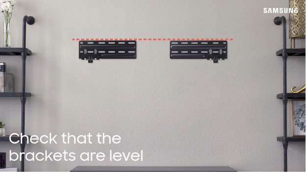

Dites, je dois fixer une TV au mur avec le support mural qui va bien.
Sur du placo.
J'ai deux types de chevilles en stock :
- Molly M11206-XJ Chevilles métalliques à expansion avec vis M5 Ø 5 x 50 mm
- RED HEAD L.35 mm et vis à expansion diam. 5 x L.40 mm
J'ai un interet à prendre l'une plus que l'autre ?
La tête de la vis de la Red Head m'a l'air un peu plus pratique mais est ce que les 40mm de longueur peuvent s'avérer trop courts ?
n°73042277

Posté le 12-06-2025 à 13:55:06  profilanswer
Sur du placo.
Une plaque de placo ça fait 13mm d'épaisseur, du coup 40mm c'est largement suffisant pour expanser la cheville là où ça sert à quelque chose.

Posté le 12-06-2025 à 21:31:37  profilanswer
Bon j’ai percé le mur c’est pas tout à fait ce que j’attendais :o
Y’a du placo mais aussi comme des billes (plutôt mini morceau) et derrière le placo il doit y’avoir un espace de 10cm.
La TV fait 30kg et le support consiste en deux plaques fixées chacune avec 3 vis/molly.
Il n’y a pas de déport ou de bras, c’est plaqué au mur.
Est ce que ça vous semble jouable ou ça sent pas bon ? :o

ratibus
Posté le 12-06-2025 à 22:27:59  profilanswer
Si t'installes les molly correctement c'est bon :)

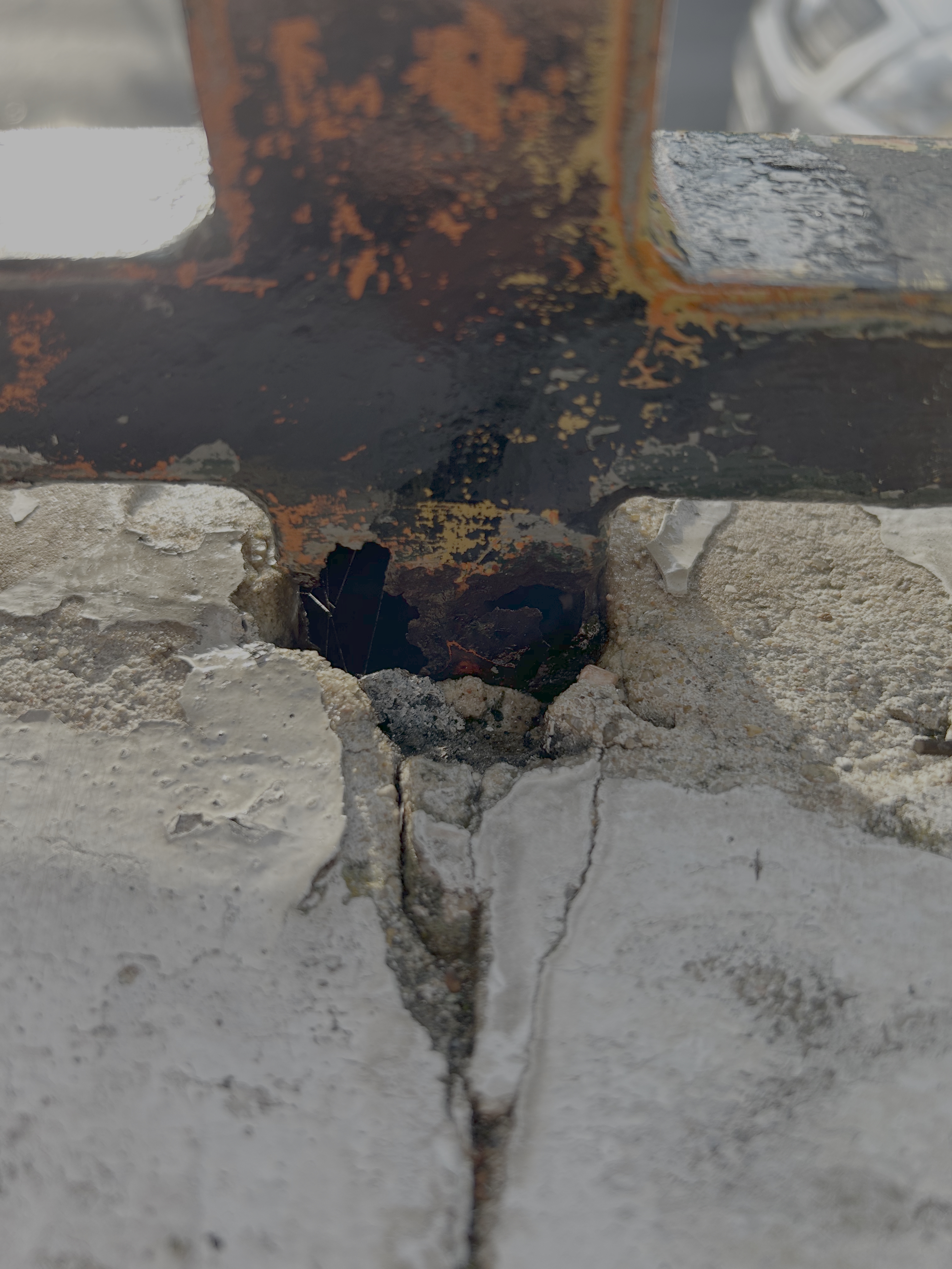

Besoin d'idées:
je suis en train de repeindre une grille en métal (profilé) et à un endroit, je me suis rendu compte que le métal est bien attaqué. C'est d'ailleurs le seul poteau rouillé, tous les autres scellements sont sains.
https://rehost.diberie.com/Picture/Get/r/401549
La photo est assez parlante. La tenue mécanique est étonnement bonne (ça ne bouge absolument pas) mai il y a un beau trou à la base du poteau.
Je pense reboucher le trou sur métal vaille que vaille (je n'ai pas de poste à souder sous la main, Sintofer?) et reprendre la maçonnerie mais avec quoi?. Je ferai aussi un trou sous le chapeau du muret pour évacuer l'eau.
Je suis preneur d'idées pour ce qu'il faudrait utiliser pour le métal et la maçonnerie? Un voisin me disait hier "d'y aller à la résine de scellement" ce qui est un poil bourrin mais pourrait effectivement marcher.
Message édité par clapclap le 13-06-2025 à 08:09:43

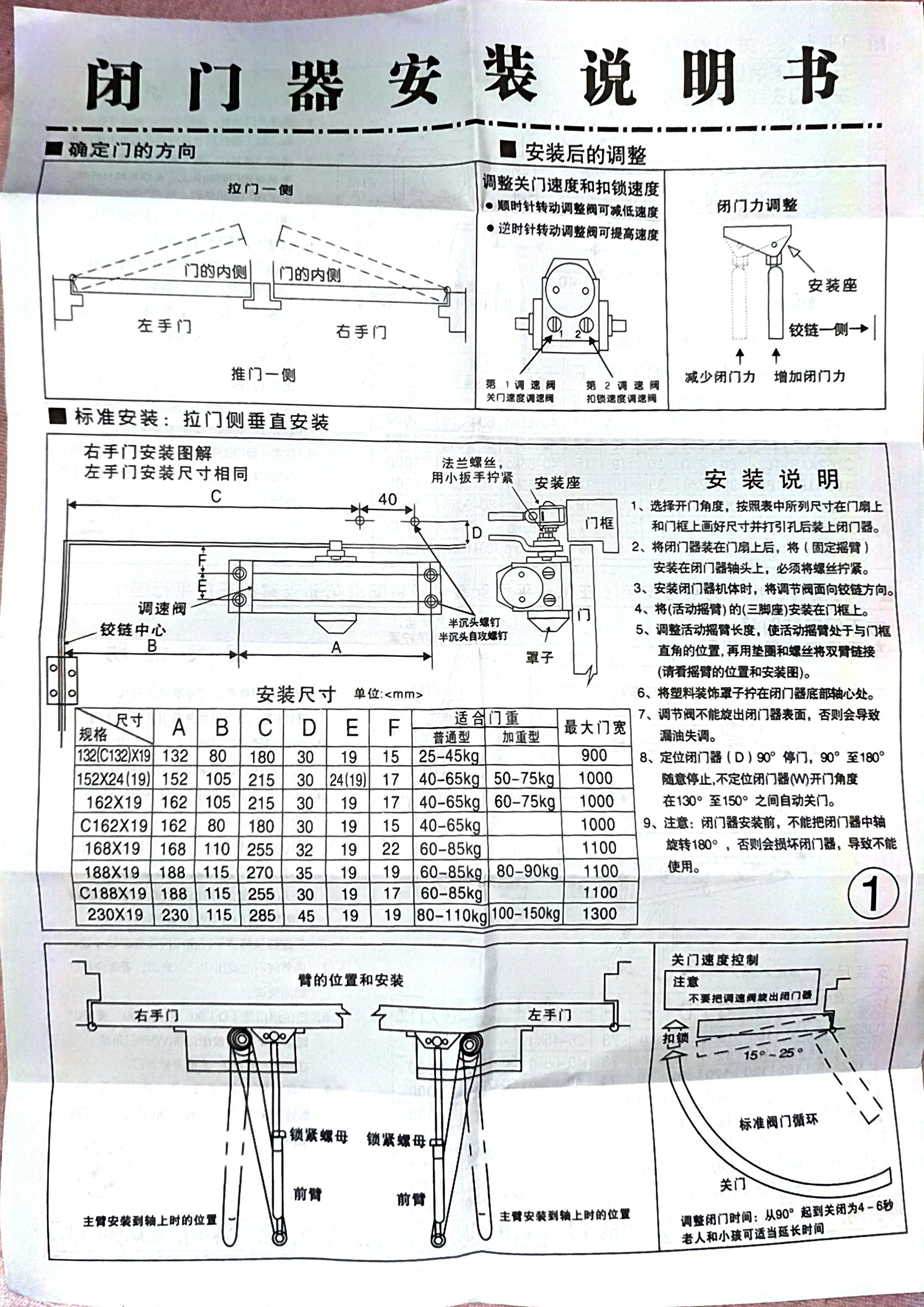

Bonjour
J'ai reçu mon groom, mais je comprend pas vraiment quel mesure choisir, il est donné pour du 45 / 65 kg. je parle de la référence lié aux lettres, qui indique donc les distance. Voici une photo de la notice :
https://image.noelshack.com/fichier [...] -groom.jpg (lien cliquable car grosse image)
Et en général la partie avec les deux vis de réglages (de la vitesse de fermeture et de force de butée final) son du coté charnière de la porte ?
Edit : je crois que ça correspond au 162X19, ces mesure correspondent aux espace de troues de vis horizontaux et verticaux du gros bloc. Vous avez un avis ?
Message édité par Foxus666 le 14-06-2025 à 17:31:27
