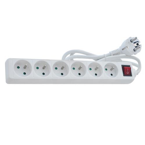

Pour être safe : ne pas faire de travaux et y coller ça :o
https://www.123elec.com/media/catalog/product/cache/9d6601f075a1b61d46f24504371ae703/g/a/gao7316-multiprise-6-prises-2p_t-avec-interrupteur-16a.jpg

Et pour plus propre et encastré, juste à adapter le trou dans le placo (on sait pas ce qu'il veut pour l'instant) :
https://www.amazon.fr/Triple-prise- [...] =8-28&th=1
