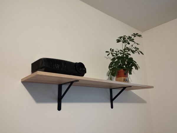

mockfella a écrit :
Ou si l'étagère fait 1m (vraisemblablement c'est plutôt 60cm entre les montants, mais c'est à vérifier), tu peux te prendre dans les montants avec des vis à placo :jap:
 [:l'artefact:1]
https://i.ibb.co/FHnd1sm/1732608907527.jpg
merci pour les conseils.
n°71950576
mockfella
Posté le 26-11-2024 à 09:23:03  profilanswer
Top! Et ça sera beaucoup plus facile et propre à reboucher le jour où tu voudras la virer  ;)
quand on a un pied dans le passé et l'autre dans le futur, on chie sur le présent...

Posté le 26-11-2024 à 10:17:24  profilanswer
Aimant néodyme, avec un modèle assez puissant ça accroche malgré le placo ;)
Piaf : tu peux aussi mesurer en partant du début d'un mur, normalement il y a un montant tous les 60cm.
Message édité par ryoo le 26-11-2024 à 10:18:26

TheCreator
Posté le 26-11-2024 à 10:28:49  profilanswer
polichu a écrit :
c'est pas con, mais comment tu fais pour savoir où sont les montants ?  :??:
avec un aimant, j'ai pris ça :
https://www.amazon.fr/magn%C3%A9tiq [...] B09N3QXCRC
https://m.media-amazon.com/images/I/51JvgJPi6ML._AC_SL1000_.jpg
surement beaucoup trop cher pour ce que c'est mais ça fait le taf :D
après ça permet aussi de localiser les vis, donc dans tes montants bois tu pourrais te baser sur la detection des vis
n°71951298

polichu a écrit :
ah je vois. Chez moi, les montants sont en bois  :sweat:
Tu peux chercher les vis avec un aimant un poil plus puissant.
Même pas, les têtes sont plus proches de l'aimant, par contre ça doit être plus long comme tu cherches un point et pas une ligne
Message édité par breeder le 26-11-2024 à 11:16:38
je rebondis, le montants devraient être à 60 ou 40 cm d'écart, par un movement de zigzag vertical à 40-60cm du départ d'une cloison, on doit pouvoir trouver une première vis, puis trouver la période à 40-60cm plus loin et essayer d'avancer comme ça, pour pas aller chercher une vis en plein champ sans guide.
Regarder du côté des aimants de pêche (aux objets), c'est moins cher et ça fait le taff (prendre quand même du costaud, >50kg de traction)
