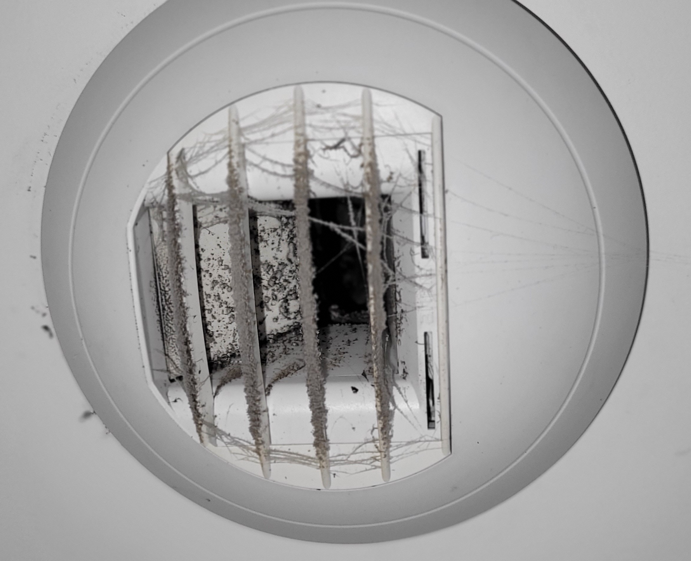

Bon, sinon, je continue à faire le tour et j'ai bien des hygro au plafond, enfin je crois, c'en est bien une ça par exemple ? (En gros si c'est un gros truc bombé comme ça c'est hygro ?)
https://rehost.diberie.com/Picture/Get/r/330423
Depuis hier je passe et c'est tout le temps à fond, je suppose que y'a un clapet qui est censé se fermer de temps en temps ?
Potentiellement c'est parce que c'est dégueu que c'est bloqué ?
J'vais tenter de declipse et faire un gros nettoyage mais au final c'est pas énorme en quantité de là à bloquer mécaniquement le truc... [:canaille]
Je dirais que oui, vu qu'il y a un espèce de clapet qui semble mobile.  [:moundir]

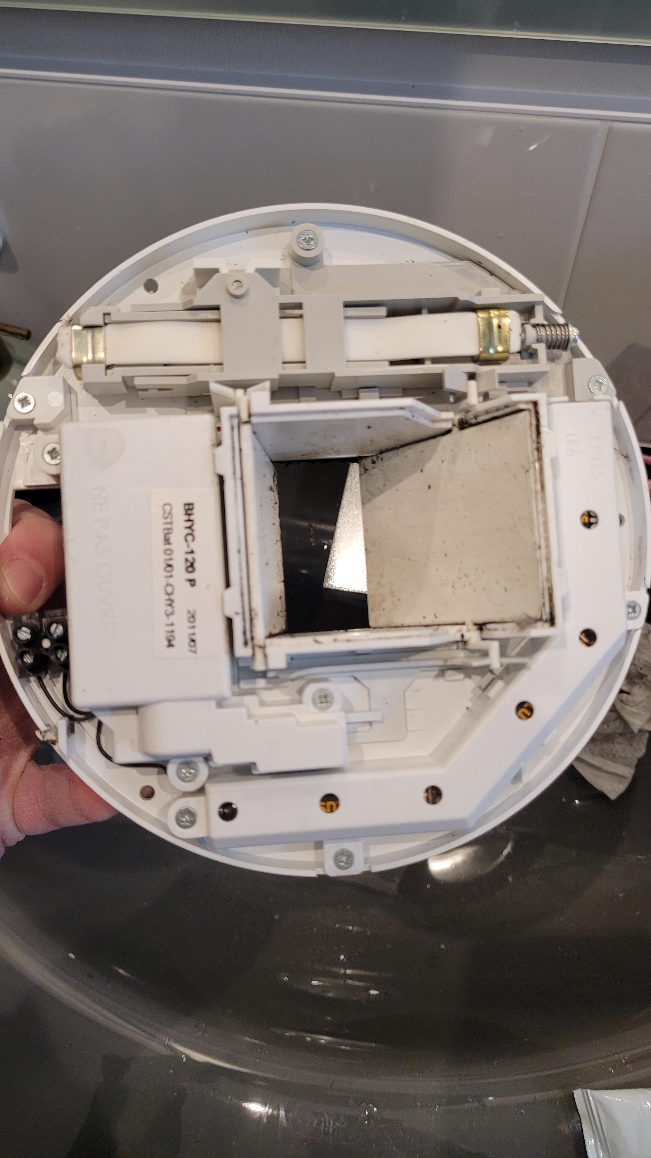

Posté le 24-11-2024 à 12:26:09  profilanswer
Alors en fait y'a encore un système à piles. Y'a un clapet actionné par la bandelette et un clapet actionné par les piles, mais je sais pas sur quel critère, y'a pas de capteur de présence par exemple à priori [:transparency]
https://rehost.diberie.com/Picture/Get/r/330435
J'ai mis des piles neuves mais y'a rien qui s'est passé de particulier [:canaille]

chienBlanc
Posté le 24-11-2024 à 12:28:57  profilanswer
Si l'humidité ne change pas, c'est normal.
Fais chauffer un bol d'eau bouillante dans ton micro onde, et met le système 5 min dedans (après arrêt  :o ). Ca devrait se fermer.
Les piles ça peut être pour un bouton.
Mais le system hygro est celui du haut sur la photo, c’est un matériau qui grandi/retracte avec l’humidité
trainoo.com, c'est fini

Oui au final c'est une bouche Leroy Merlin.
https://www.leroymerlin.fr/produits [...] 06856.html
Donc les piles c'est pour obtenir le plus gros débit mais ça doit être relié à un bouton dans la cuisine, à connecter sur le domino je suppose.
Et donc la bandelette vous semble bien ? Rien de pété ? J'ai actionné un peu à la main, ça a l'air vaguement relié à la bandelette.
Du coup déjà je vais récupérer les piles elles servent à rien.
C'est pas plutôt censer s'ouvrir avec l'humidité ? [:transparency]

Kara a écrit :
C'est pas plutôt censer s'ouvrir avec le l'humidité ?  [:transparency]
Oui, s'ouvrir bien sûr.
n°71942463
Kara
Moi je dis y bluff !!!
Posté le 24-11-2024 à 15:47:22  profilanswer
Oui donc s'ouvrir ça on sait que ça marche.
Faudrait un truc pour assécher fortement pour vérifier dans l'autre sens  :O

Genre un sèche-cheveux ?

Tu le mets dans une pièce de vie, et tu regardes 10 min plus tard qu'il s'est bien refermé.
Tu as un compresseur d'air ?

Le petit Xiaomi ça compte ?  :D
