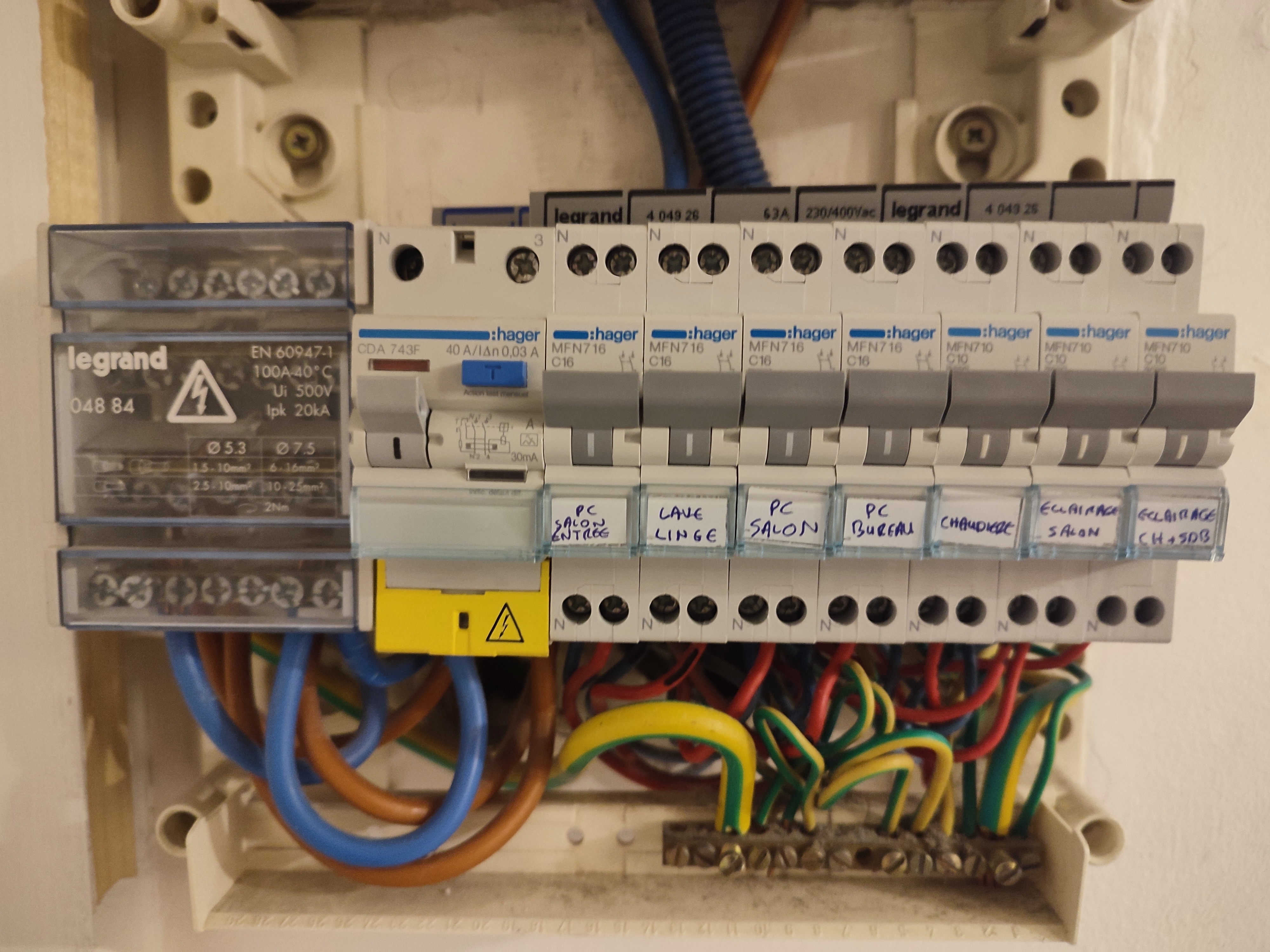

C'est un tableau 1 rangée, ici, donc pas évident car très rarement prévu pour avoir des borniers dédiés comme sur les 2, 3 ou 4 rangées. Il faudrait bricoler un peu pour intégrer 2 borniers séparés, 1 pour la phase et l'autre pour le neutre, et les mettre tout en haut par exemple, afin de libérer la place des 3 modules prise par le bornier Legrand.
Message édité par rosco le 16-11-2024 à 19:00:34
https://www.lelectricien.net/8485-medium_default/repartiteur-monophase.jpg
Ça fait pas P et N ça ?
https://www.lelectricien.net/8485-m [...] ophase.jpg
Message édité par nasdak le 16-11-2024 à 19:06:14

nasdak a écrit :
https://i.ibb.co/3mhsbmB/IMG-20240125-194943.jpg]
Faut que je regarde on voit mal sur la photo. Ca part du machin legrand a gauche.
Comment un pro a t il pu faire ça sans disjoncteur dans le tableau ppal ?
Ou bien c'est le gros disjoncteur d'abonné qui suffit ?
Il doit y avoir 2m entre les tableaux
A quoi sert cette enorme répartiteur ?
Il est juste aussi non cet interrupteur différentiel ? :d
Avec la regle des 50% ça passe
Et je suis en 6kw !

Posté le 16-11-2024 à 19:12:22  profilanswer
C'est encore pire car ça prend 2 modules de largeur et il faudrait 2 de ces répartiteurs car il ne gèrent qu'un seul pôle à la fois, donc 1 pour la phase et 1 pour le neutre, soit 4 modules de large et donc ça ne rentrerait même pas.
Oki doki
Bon ben j'ai pas vraiment de solution alors :D

Posté le 16-11-2024 à 20:46:23  profilanswer
Si vraiment t'as des choses à ajouter, tu pourrais peut-être partir sur un tableau 1 rangée 18 modules par exemple plutôt que ton 12 modules, t'aurais la place nécessaire.

Posté le 16-11-2024 à 20:51:56  profilanswer
Après, il y a aussi ce genre de support universel ci-dessous, ça prend 2 modules visiblement, mais avec les fils sur les côtés à 90°, ça va au moins en prendre 3 je pense, donc on en revient au même.
https://www.elec-boutique.fr/media/catalog/product/cache/1/image/800x800/9df78eab33525d08d6e5fb8d27136e95/0/0/004850_p_11169_pcat_1.jpg
Message édité par rosco le 16-11-2024 à 20:52:56

nasdak a écrit :
Je sais pas exactement mais c'est du gros
Par contre non y'a pas de disjoncteur !
Redflag donc tant que tu ne sais pas tu n’ajoutes rien !
Vérifie la section et on adaptera.
Je viens de voir les message d’après :)
Si c’est la même section que du disjoncteur principal au premier tableau c’est moins grave mais sinon ça peux fondre sans déclencher de mécanisme de sécurité
Message édité par tails38 le 16-11-2024 à 22:13:03
Et je suis en 6kw !
Justement, à 50%, j'arrive à 47 A, donc la règle de l'aval ne fonctionne pas.
Et ton abonnement 6 kVA n'est pas garanti de rester tout le temps comme ça. Pour appliquer la règle de l'amont, ton AGCP est configuré à combien d'ampères ?

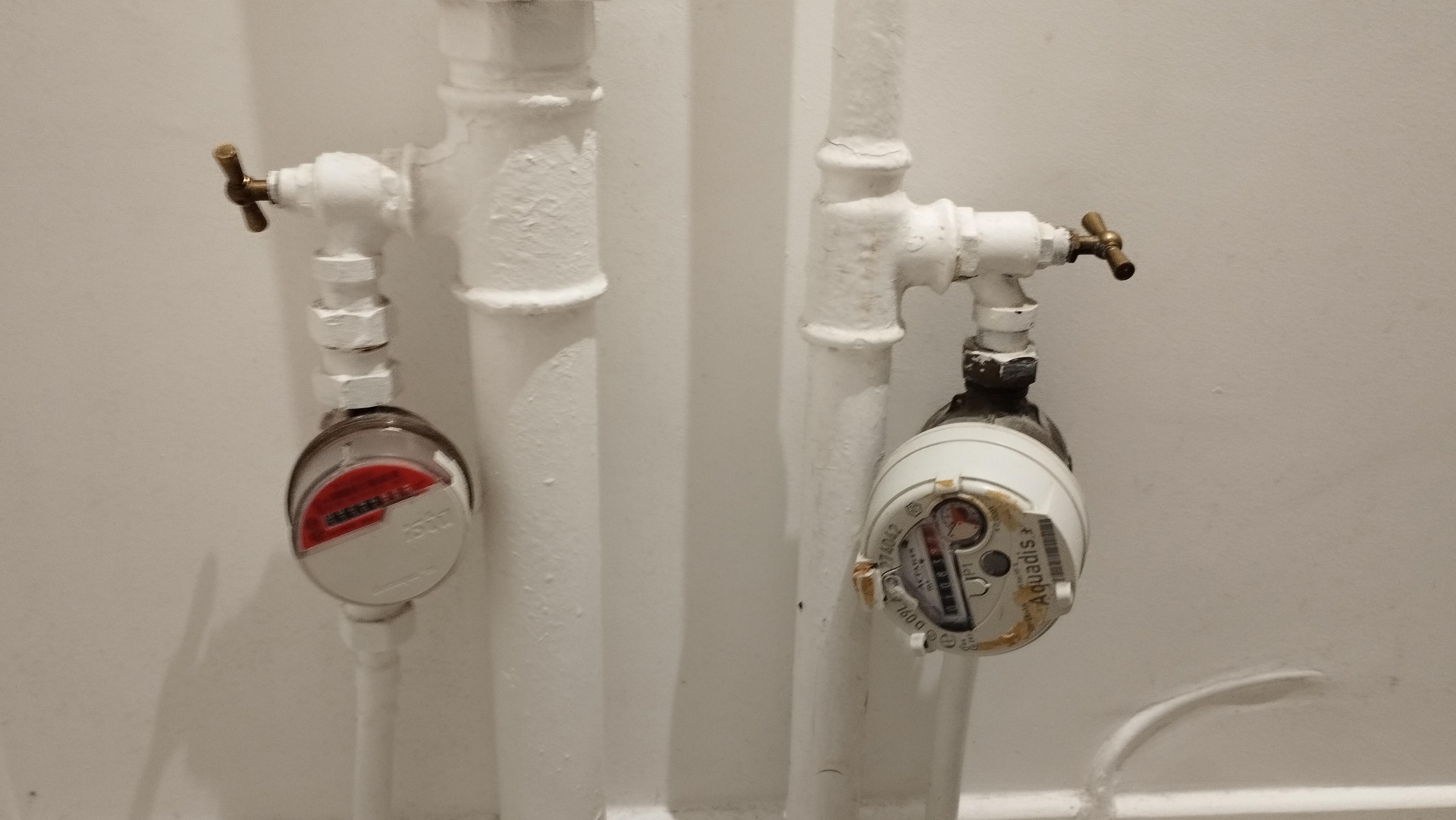

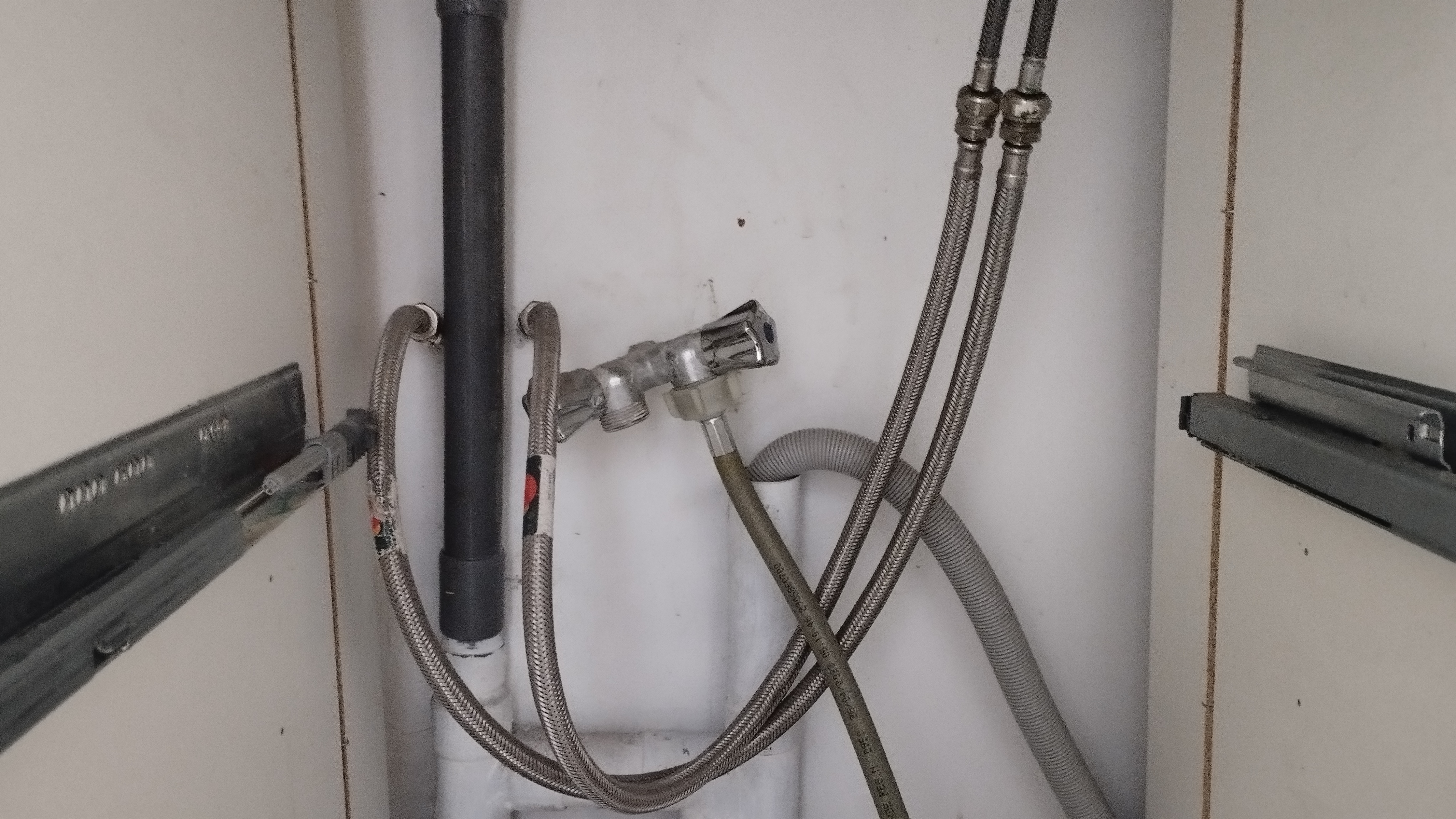

Bonjour
Pb de valve d'eau pour changer :o
Je n'arrive pas a couper l'eau chaude de mon robinet de salle de bain.
J'ai deux valves dans les toilettes à côté, qui correspondent j'imagine a eau chaude eau froide.
A droite en tournant ça coupe bien l'eau froide, mais rien a gauche quel que soit le sens.
Je vous met également ce qu'il y a sous le lavabo, avec le robinet pour la machine a laver au cas où.
Merci beaucoup https://rehost.diberie.com/Picture/Get/r/329033https://rehost.diberie.com/Picture/Get/r/329034

Posté le 18-11-2024 à 11:34:47  profilanswer
Tu es en appartement et tu as un compteur ECS / EFS ? Donc pas de ballon d'eau chaude chez toi  ou chaudière ?
ces robinets se ferment en vissant (sens horaire).
S'il ne fonctionne pas, il faut voir le gestionnaire

Posté le 18-11-2024 à 12:07:15  profilanswer
C'est de la merde ces robinets, ça finit toujours par ne plus fermer correctement car le joint s'abime ou fuir par le presse-étoupe qu'il faut encore + serrer pour compenser. Comme ils ne sont pas manipulés régulièrement, ils peuvent aussi s'entartrer et le jour où y en a besoin, bah ça marche pas. Pour changer la tête, et éventuellement rectifier le siège avec un coup de fraise, bon courage car il faudra couper toute la colonne, donc pas à toi de le faire si t'es en appart.
Oui en effet chauffage central, pas de ballon ni chaudière.
Mais je trouve ça curieux de pas pouvoir couper le robinet.
Pseudo Nintendo: Mik
Il faut juste demander au syndic une intervention pour changer le robinet qui ne ferme plus. Et au passage ils peuvent mettre des Vannes plutôt que des robinets.
n°71907529
nical_73
Posté le 18-11-2024 à 15:38:46  profilanswer

Bonjour, j'ai une petite sdb au bout de la maison dont l'humidité diminue plus difficilement après une douche, que les autres de la maison. Elle est reliée à une VMC simple flux qui est placée assez loin, peut-être trop. Je me demande comment je pourrai "booster" l’aspiration de cette pièce... [:million dollar baby]
tu peux mettre un extracteur "tubulaire".
Et sinon carrément un extracteur de faible puissance pour booster mais il faut amener le 220v de manière discrète et harmonieuse
Le robinet est prévu pour ça, c'est juste qu'il ne fonctionne plus

buggy2680 a écrit :
[... ] . Et au passage ils peuvent mettre des Vannes plutôt que des robinets.
Ça ne veut rien dire. C'est comme si tu disais "Et au passage ils peuvent [acheter] des voitures plutôt que des automobiles."
Ce qu'il faut c'est demander l'installation d'un robinet "quart de tour".
n°71908494
buggy2680
Gamertag xbox : pitipotinou
Posté le 18-11-2024 à 18:21:07  profilanswer
Ce que j'appelle vanne :o

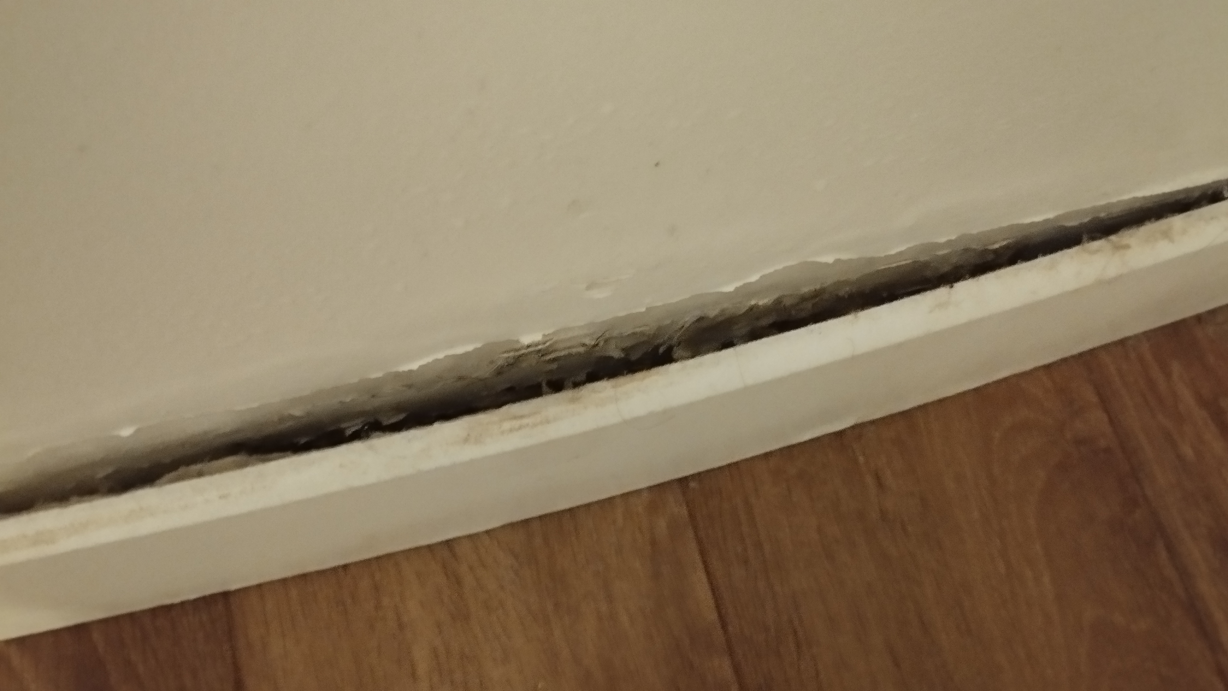

Bonjour,
Décollement de plinthe suite moisissures.
C'est rattrapable ou bien faut virer et refaire une nouvelle pose ?

n°71911144
libussa
Posté le 19-11-2024 à 09:07:56  profilanswer
j'imagine que la cause a été trouvée et réparée ?
Tu es sur que le mur derrière n'est pas pourri ? Si c'est du placo ça va vite...

rionsnoir
Posté le 19-11-2024 à 09:24:54  profilanswer
la cause c'est que c'est le mur est probablement mal isolée, de l'autre côté c'est l'extérieure, et au dessus il y a une fenetre mal isolée aussi probablement.
Après c'est un contexte de vente immobiliere, l'acheteur est au courant des pb d'isolation, mais ca m'embête de laisser ça comme ça quand même...

Harrrrg
Beeeeuuuuurrrrrkkkkkk!
Posté le 19-11-2024 à 09:35:44  profilanswer
Là, c'est go HB... Ils auront des solutions...
n°71911315
Clarence B
Posté le 19-11-2024 à 09:38:58  profilanswer
Tartine de silicone et pression avec un bloc porte le temps que ça prenne.

Retour sur mon affaire de tableau électrique.
https://rehost.diberie.com/Picture/Get/r/329335
L'alim du tableau et le départ vers le tableau secondaire sont bien de grosse section (mesuré 6mm de diamètre avec l'isolant, ça doit être du 10 à minima)
Je n'ai pas la place en l'état d'ajouter un disjoncteur pour protéger le départ vers le tableau secondaire.
Mon agcp est sur 45A.
Ce qui me semble la moins mauvaise solution :
- deplacer le depart chaudière vers le 2nd tableau qui est juste a côté de la chaudière
- avec la place récupérée mettre un disjoncteur pour le départ vers le tableau secondaire (quelle valeur? 40A me semble ok car j'ai un ID 40 de l'autre côté)
Message édité par nasdak le 19-11-2024 à 10:11:24
