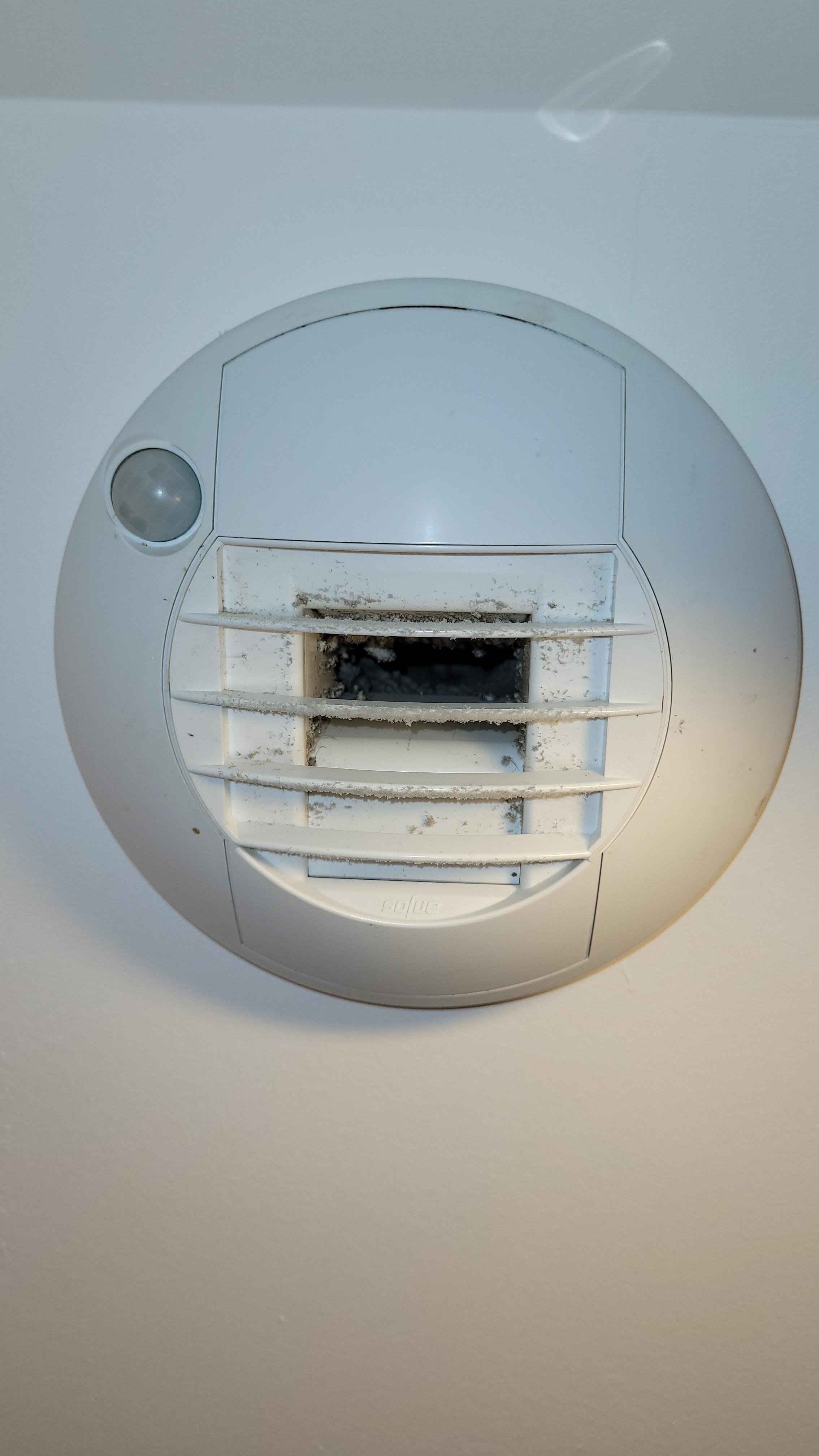

Kara a écrit :
Du coup y'a un intérêt à changer au moins celle là par une hygroréglable ?
D'ailleurs dans les toilettes c'est bien une hygroréglable à détection :
https://rehost.diberie.com/Picture/Get/r/329862
D'ailleurs, question subsidiaire : j'ai l'impression que ça aspire tout le temps à fond (en écoutant à travers la porte depuis l'extérieur). Y'aurait pas un problème ? Le principe c'est pas de s'arrêter à un moment ?  [:transparency]
Pour moi, il y a pas mal de gadget car pour que ça fonctionne vraiment, il faut supposer entrées d'air hygro, bouches d'extraction hygro et surtout portes fermées et étanches.
Peut-être nettoyer la bouche, les amats de poussière bloquent possiblement le clapet.

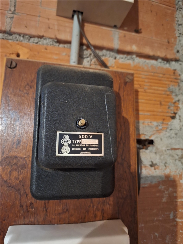

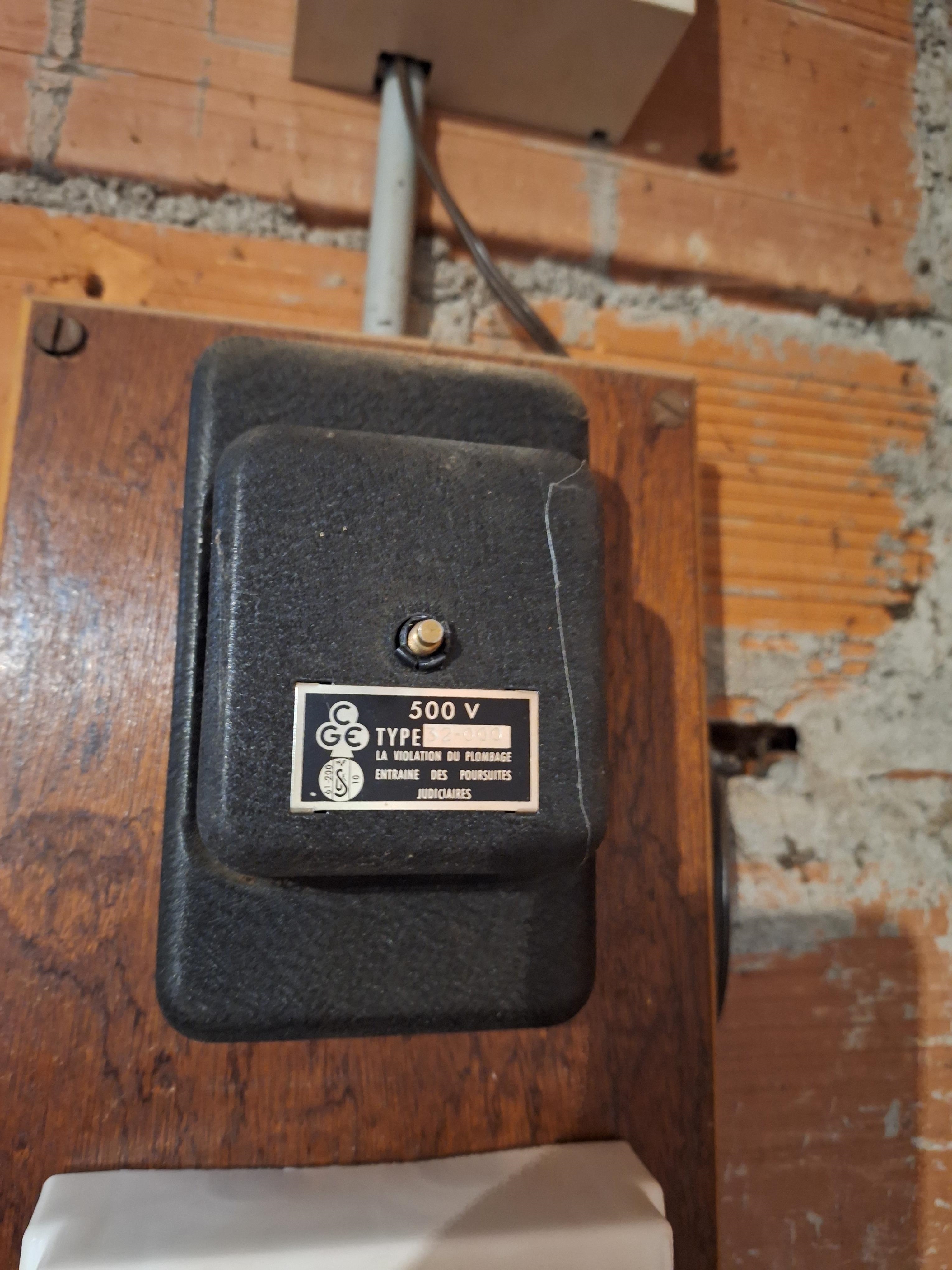

incubusss a écrit :
Une idée de s'il est utilisé dans cette install ? Il n'y a pas besoin de ce disjoncteur me semble-t-il.
https://rehost.diberie.com/Picture/Get/r/329870
Y a pas un gros fusible dedans ?
Il me semble que maintenant c’est une boite blanche en plastique mais vu l’âge c’est normale que ça soit à l’intérieur
Je savais pas que cette boite noire s'ouvrait, il faut tirer dessus ?

incubusss a écrit :
Quelqu'un saurait me dire quel est cet équipement ?
https://rehost.diberie.com/Picture/Get/r/329790
barnabe a écrit :
un disjoncteur.
Pas un disjoncteur, un fusible de branchement
Et oui, c'est utilisé :o
n°71927331
libussa
Posté le 21-11-2024 à 16:06:37  profilanswer
Tu ne l'ouvre pas malheureux. C'est sensé être plombé déjà, et dedans t'as un porte fusibles avec des bornes nues et aucune protection de la personne, t'es en direct sur le poteau
n°71927340

barnabe a écrit :
un disjoncteur.
Ça ressemble plus à une vieille boîte à fusible  EDF avant compteur non?

n°71927369
arkrom
note, ca passait c'etait beau
Posté le 21-11-2024 à 16:10:06  profilanswer
Cette photo confirme  :jap:
Tu n'as pas BESOIN deux ... mais ils sont réglementaire et ne t'appartiennent pas  t'as pas le droit d'y toucher  :jap:

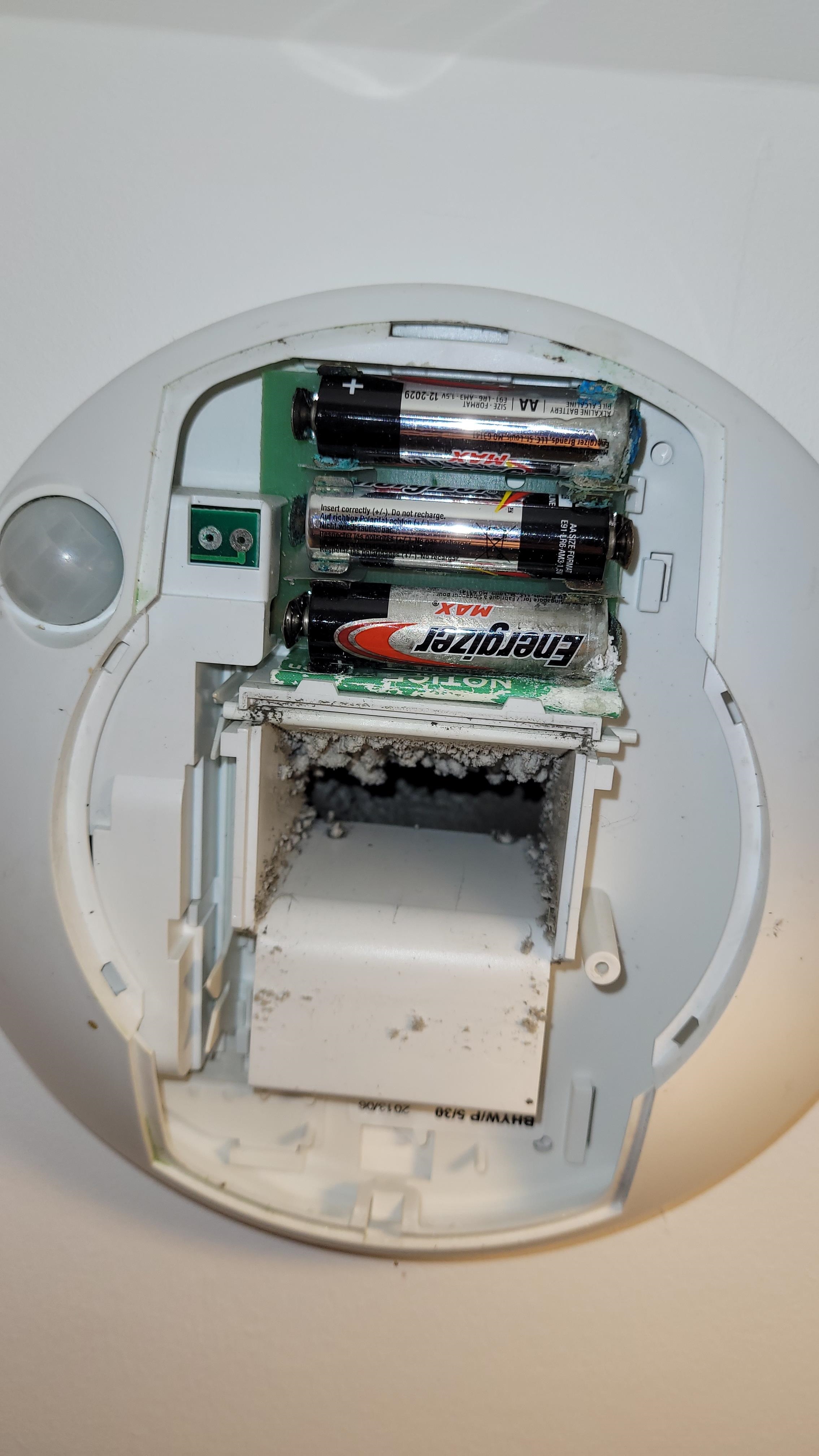

Kara
Moi je dis y bluff !!!
Posté le 21-11-2024 à 16:52:02  profilanswer
ours02 a écrit :
c'est à pile ou sur secteur?
TheCreator a écrit :
ah ben tiens j'ai le meme genre de machin dans mes toilettes, j'ai changé les piles et je ne vois aucun mouvement, il semble semi-fermé tout le temps. après j'ai un appartement très sec, ptet que la partie hygro ne déclenche jamais ?
C'est à pile...  [:wanleeburton]
https://rehost.diberie.com/Picture/Get/r/329901
n°71927789
rosco
Posté le 21-11-2024 à 17:01:23  profilanswer
Les piles sont éclatées, elles coulent et c'est oxydé. Et la bouche est crado :D
n°71927847
Kara
Posté le 21-11-2024 à 17:09:04  profilanswer
Je viens de tout nettoyer, de virer les piles, de re-nettoyer (comprendre, m'en prendre plein la gueule et en foutre partout) et remis des piles neuves.
Et là, elle s’arrête 1s, et quand je bouge elle fait un joli bruit mécanique et repart  :D
Bon, j'attends qu'elle se re-éteigne (je suppose que y'a une temporisation pour l'après  [:gyzmo39] ) mais on est mieux là.
J'avais ça à 100% en permanence au niveau des chambre de l'étage ça devait aspirer toute la chaleur vers l'extérieur
Message édité par Kara le 21-11-2024 à 17:10:06

Kara
Posté le 21-11-2024 à 18:32:37  profilanswer
Bon au final, maintenant y'a un petit bruit mécanique quand je rentre dans les wc, mais la différence sur le débit d'air saute pas aux yeux, aucun changement sonore à priori  [:transparency]
Message édité par Kara le 21-11-2024 à 18:32:55
La boite à fusibles du réseau de distribution.
Touches Pas Ca Petit Con :o

Tu devrais avoir la même chose dans SdB et cuisine normalement. Mais vu que t'as ça dans une autre pièce.... Le "normalement" est à voir :lol:
grotius a écrit :
Oui pour le dpe.
T'es content avec ça :lol:
Faut voir surtout s'il y a un truc à faire sur la VMC pour la passer d'hygro A à hygro B, voir si il n'y a pas d'autres soucis sur l'installation complète, etc.
Bref, diagnostiquer et réfléchir avant de changer des trucs. Mais oui, dans l'absolu, changer une entrée d'air c'est pas sorcier.

n°71932795
Kara
Posté le 22-11-2024 à 13:52:20  profilanswer
imfrommarklor a écrit :
C'est que ça marche bien alors, tant mieux !
Ba ptète juste déjà intervertir l'hygro que j'ai dans la dépendance alors que pas de VMC dedans et celle de la chambre de junior.
Après, y'a une extension de la maison, et pour l'extension la VMC est une double flux, mais les 2 parties de la maison communiques, je vois pas comment ça fonctionne cette affaire  [:transparency]
Message édité par Kara le 22-11-2024 à 13:52:44
