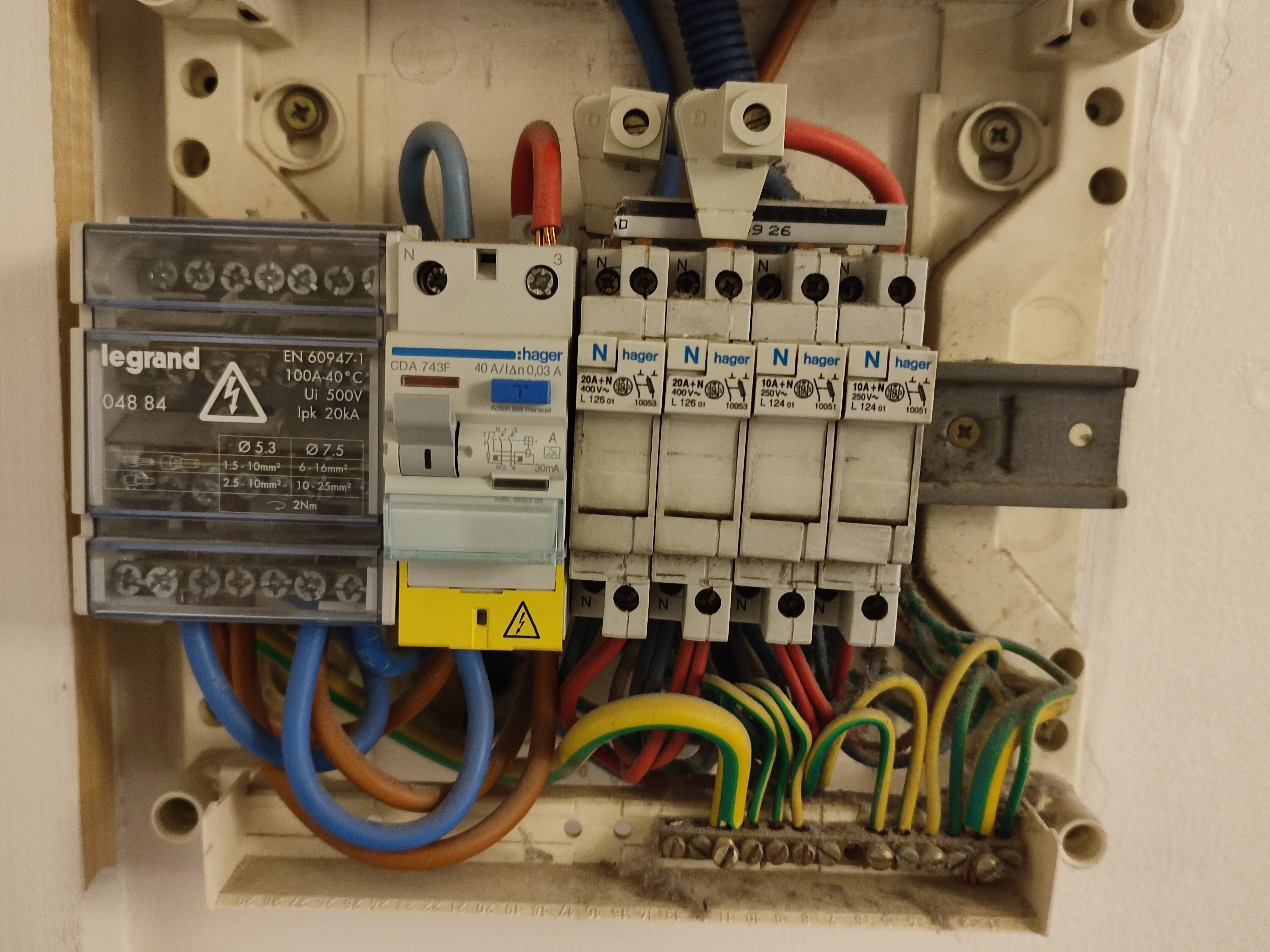

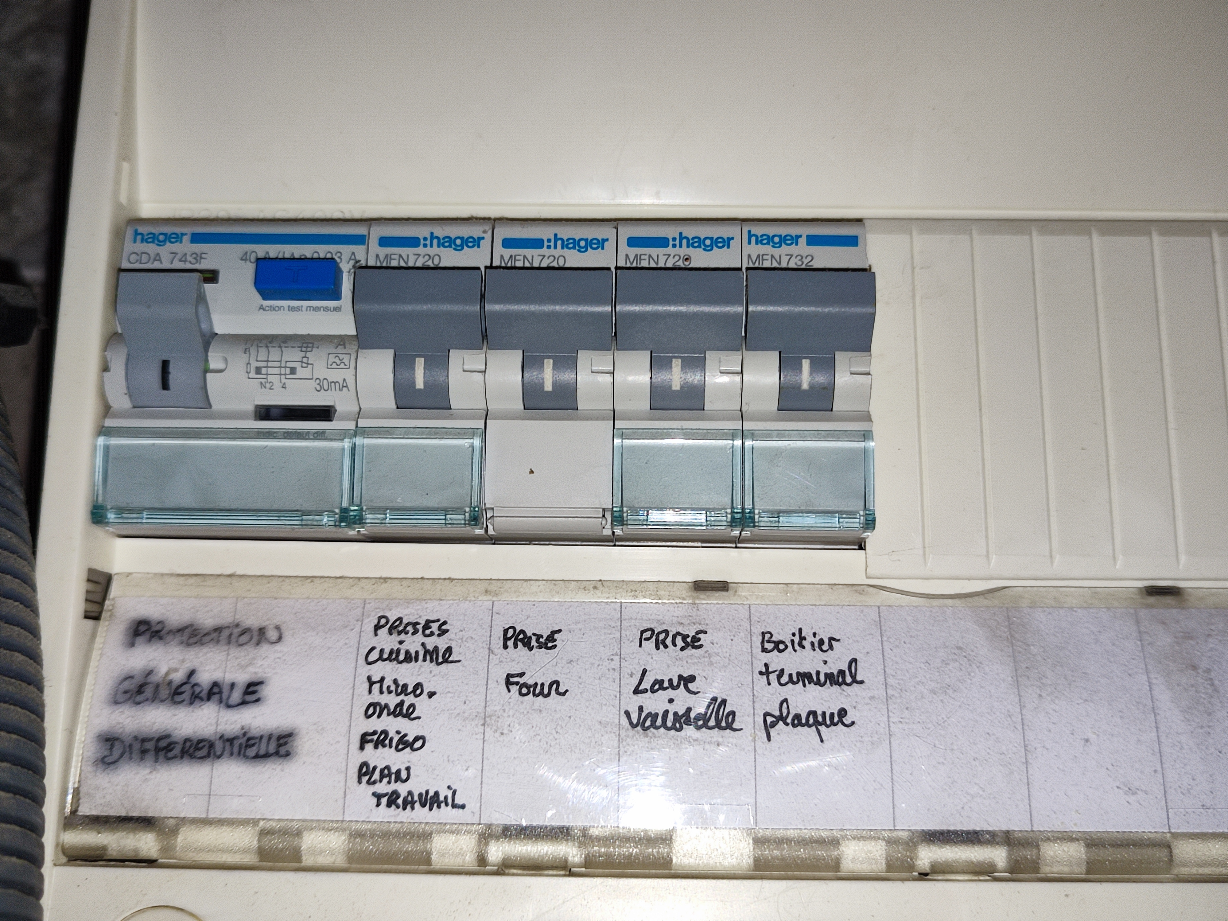

Électricité encore!
Le tableau de mon appart est toujours en fusible.. du 10 et du 20.
Ça vaut le coup que le les remplace par des disjoncteurs ? En essayant de voir ce qu'ils alimentent et en mettant les bonnes valeurs (j'ai un autre tableau récent qui alimente la cuisine)
https://rehost.diberie.com/Picture/Get/r/232170
D'ailleurs sur l'autre tableau je m'etonne des prises en 20a ?
https://rehost.diberie.com/Picture/Get/r/232171
Message édité par nasdak le 22-12-2023 à 10:26:17

nasdak a écrit :
Électricité encore!
Pour le premier tableau, ça peut être intéressant pour le côté pratique (pas de stock de fusible à gérer) mais vu le tableau c'est pas forcément une priorité tant que tu as un stock de fusibles (neutres séparés, coupure omnipolaire).
Je mettrai juste un bémol sur la section des fils de l'ID trop juste (du 6mm2 à priori) ainsi que le fil de phase qui est trop dénudé.
Pour l'autre tableau, perso j'évite au maximum (une prise est donnée pour 16A) mais c'est autorisé par la norme. Assure-toi juste que ce soit câblé en 2,5mm2.

nasdak
Posté le 22-12-2023 à 11:18:13  profilanswer
C'est du gros fil sur l'id
Ok, si niveau sécurité c'est ok je vais pas m'embêter a changer pour des disjoncteurs :)

Gnarfou
Gnarf pour les intimes
Posté le 22-12-2023 à 11:22:24  profilanswer
Par contre, vu que c'est propre, les changer fait un bon exercice de bricolage pour pas trop cher et c'est plus joli ensuite à regarder.
Ça te permet aussi de faire des repérages, de mettre au gout du jour.

ryoo
Posté le 22-12-2023 à 11:29:11  profilanswer
Si c'est bien du 6mm2 c'est insuffisant (10mm2 minimum) ;).
Mais pense aux fusibles, ça claque toujours lors d'un week-end prolongé :o

nasdak a écrit :
Électricité encore!
Ça tu as au moins un 30ma en protection.
Oui ça vaut le coup de le mettre à jour et ça ne te coûtera pas très cher
