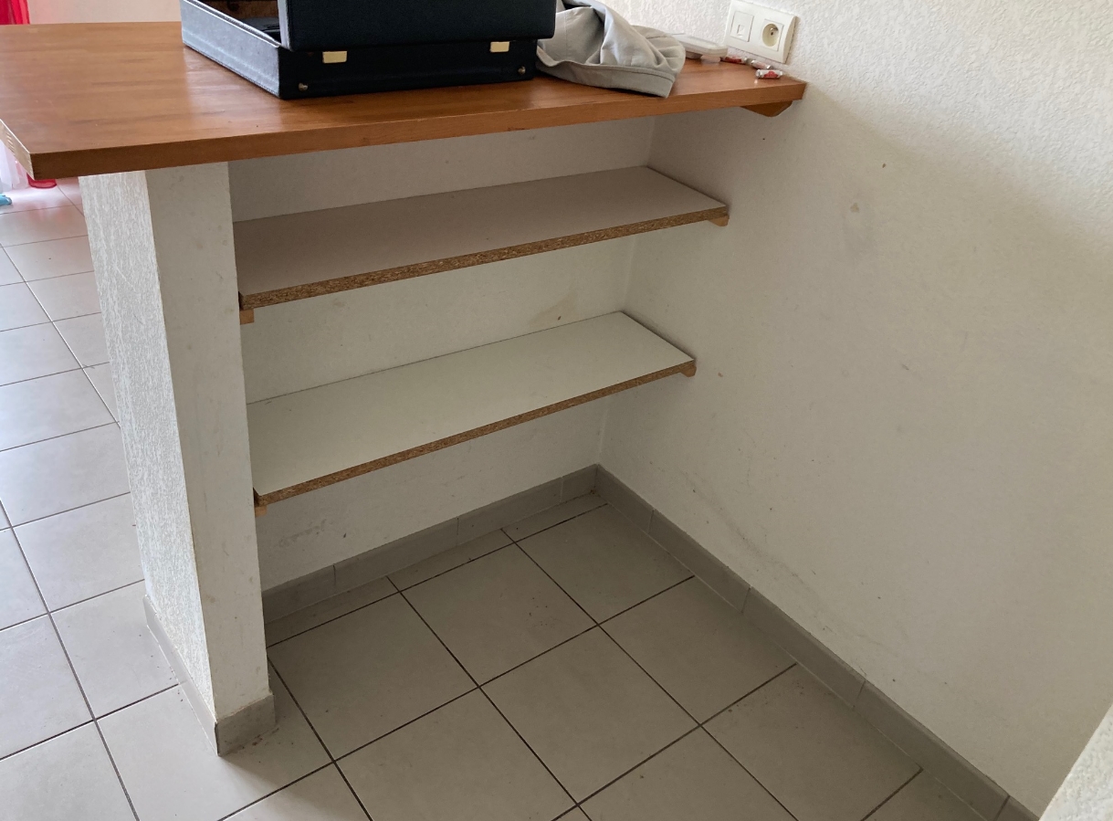

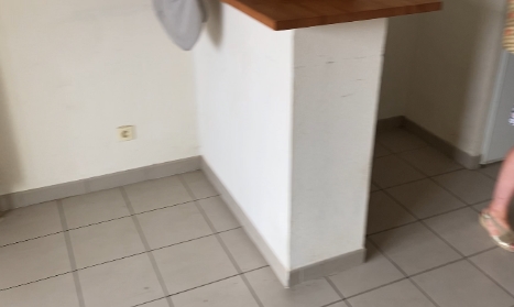

$temp a écrit :
Bonjour,
J'ai une sorte de plan-bar mal placé dans un appartement que je souhaiterais retirer.
Voici les photos (cliquables) dont je dispose pour le moment :
https://rehost.diberie.com/Picture/Get/t/231541
https://rehost.diberie.com/Picture/Get/t/231542
Si je souhaite me débarrasser de ce truc, comment m'y prendre pour le démolir ?  :??:
Je n'ai jamais fait de tel chantier, donc je me pose pas mal de questions.
(1) Au vu du carrelage, le bar a été réalisé sur le sol déjà posé : est-il raisonnable d'espérer récupérer le carrelage en dessous ?
(2) Pour le mur, ce qui m'embête c'est qu'il est fait en enduit projeté : je pense que je boucherai avec un truc lisse, tant pis pour l'aspect esthétique, car je doute de réussir à reproduire le même style que l'enduit actuel. Avez-vous un avis ou une solution ?
(3) Toujours pour le mur, j'espère réussir à récupérer des bouts de plinthe carrelage pour reboucher le petit trou qui subsistera après le retrait du bar. Est-ce que je peux couper du carrelage sans coupe-carreaux ? Ce serait bête de devoir investir pour si peu...
(4) Avec quoi démonter tout ça ? En particulier, le long du mur et du carrelage, comment m'y prendre pour retirer au mieux sans casser les parties que je souhaite conserver ?
C'est une construction type défiscalisation qui a une quinzaine d'années. Est-ce que c'est juste du placo qu'ils ont posé comme ça ? Je me demande à quel point c'est fixé dans le mur / le sol ou pas :??:
Merci à ceux qui auront des avis ou des expériences similaires :jap:
0 :
tu dévisses le max de chose que tu peux.
Avec un grand tournevis plat et un marteau, tu enlèves les plinthe (tournevis à la verticale et tu tapes dessus ). Si tu arrives pas à récupérer 2~3 plinthes, c'est que tu as trois main gauches.
Le reste, tu le défonces à coup de pied/marteau/gosse.
1:
Récupérer le sol, c'est chaud. Il y aura surement de la colle/mortier. Avec de la chance et du grattage au tournevis plat ou autre, tu devrais rattraper le plus gros. A voir si les merdes qui reste sont trop voyant pour toi.
2 :
Une fois l'enduit mis, tapote avec une éponge côté vert. Ca devrait te donner un peu de texture. C'est mieux que rien.
Tu peux aussi avec une spatule essayer de récupérer des morceaux d'enduit du bar. Tu pourras comme ça les recoller sur le murs (faible couche d'enduit frais + morceaux d'enduit de récup que tu poses sur l'enduit frais)
3 :
Tu peux couper du carrelage à la disqueuse (disque diamant).
4 : tu improvises à mesure que tu enlèves les élément.

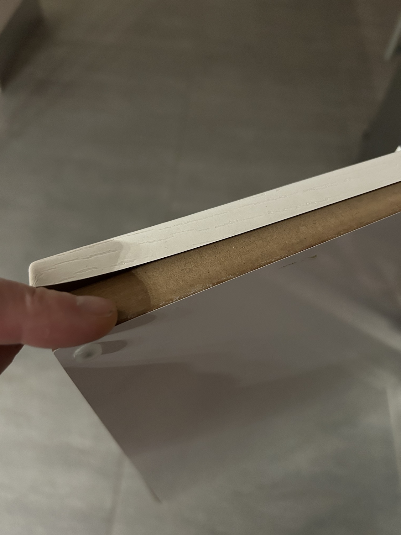

Un trou dans une porte d'armoire qui semble être faite en ... carton, je peux rattraper ça avec de la pâte à bois ou il existe d'autres matériaux de rebouchage dédiés ?
https://rehost.diberie.com/Picture/Get/t/231718
https://rehost.diberie.com/Picture/Get/r/231717
https://rehost.diberie.com/Picture/Get/r/231719
https://rehost.diberie.com/Picture/Get/r/231720

Fin
Posté le 20-12-2023 à 22:20:05  profilanswer
Question colle :
J’ai la pellicule en « plastique » qui recouvre une porte de cuisine en mélaminé qui se décolle. Ca a commencé sur la tranche du haut de la porte et ça se propage assez vite.
https://rehost.diberie.com/Picture/Get/t/231897
Comparazar, c’est la porte sous le four et je soupçonne que la chaleur est à l’origine du pb.
Bref, ça se recolle comment / avec quoi? Pour l’instant, j’ai rien tenté mais je partirais bien sur de la colle a bois?

Posté le 20-12-2023 à 22:22:52  profilanswer
fer à repasser, peut être...

Clarence B
Posté le 20-12-2023 à 22:40:43  profilanswer
Colle néoprène je dirais

clapclap
Fin
Posté le 20-12-2023 à 23:23:24  profilanswer
Je viens de tenter. Ca marche pas  :sweat:
C’est peut être la solution, je dois avoir une bombe qui traine
Message édité par clapclap le 20-12-2023 à 23:25:32
