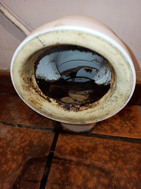

Posté le 21-11-2023 à 09:24:21  profilanswer
Bonjour les bricolous :D
Je suis dans l'embarras - je suis poli et les jeux mots laids, ça va :o
Spoiler pipe pleine d'excréments et de calcaire
https://i.ibb.co/gR7CwHs/Sans-titre.jpg
Je dois changer ce joint de pipe d'évacuation de WC qui est détérioré et laisse passer les odeurs (et heureusement que les odeurs mais l’ammoniac, c'est vraiment insupportable).
J'avais prévu le coup et acheté un joint neuf, pensant enlever la bague et changer le joint pourri.
Hors en enlevant la bague, j'ai compris que l'ancien joint est "soudé" à la bague ! Pas par l'âge ou le caca, mais bien soudé, archi-collé, je ne peux pas le virer au cutter par exemple.
Que feriez-vous à ma place ?  [:muzah]

n°69638541
nasdak
Posté le 21-11-2023 à 09:46:17  profilanswer
La bague doit s'enlever? Mais elle est peut etre collée ?

Posté le 21-11-2023 à 10:38:14  profilanswer
J'ai pas de photo de ça mais je peux t'assurer que ça m'a traversé l'esprit, j'ai même pris un cutter pour sectionner le joint et tenter de récupérer que la bague et c'est mort : le joint semble vraiment collé en usine, pas soudé par l'usure du temps (et de la M*rde).

n°69639631
rosco
Posté le 21-11-2023 à 12:13:38  profilanswer
Tu changes la bague aussi, tu fais comme lui : https://youtu.be/7kvZ1pcuByI?t=141

nasdak
Posté le 21-11-2023 à 14:07:29  profilanswer
Le petit coup de scie qui sauve !

Comme je galerais pour trouver mon bonheur, je me suis finalement penché sur la pipe au lieu de focus sur le joint.
https://i.ibb.co/9nxQ94Z/IMG-20231121-203629.jpg
La référence donne ça :
Réf.1CW933FRéf. commercialeLibelléPipe courte de WC femelle à 90°, PVC blanc, Ø 100, Ø DM mini 85, Ø DM maxi 107Ø85 mm / 107 mm / 100 mm
https://www.nicoll.fr/fr/pipe-courte-pour-wc
Et apparemment le joint idoine c'est ça :
https://www.nicoll.fr/fr/ensemble-j [...] o-dm-85107
Ça vous semble bon/logique ?
Oui, le joint/bague se monte sur ce genre de pipe (le diamètre d'insertion fait + de 100 mm vu qu'il y a une réduction sur la pipe et que le diamètre maxi de la sortie WC va jusqu'à 107 mm) et la pipe s'emboite sur du 100 mm si tu veux tout changer, c'est la taille standard. Après selon les marques, la géométrie de la bague peut éventuellement changer un peu pour venir l'enclencher sur la pipe, mais ici c'est la même marque, donc aucun souci.
