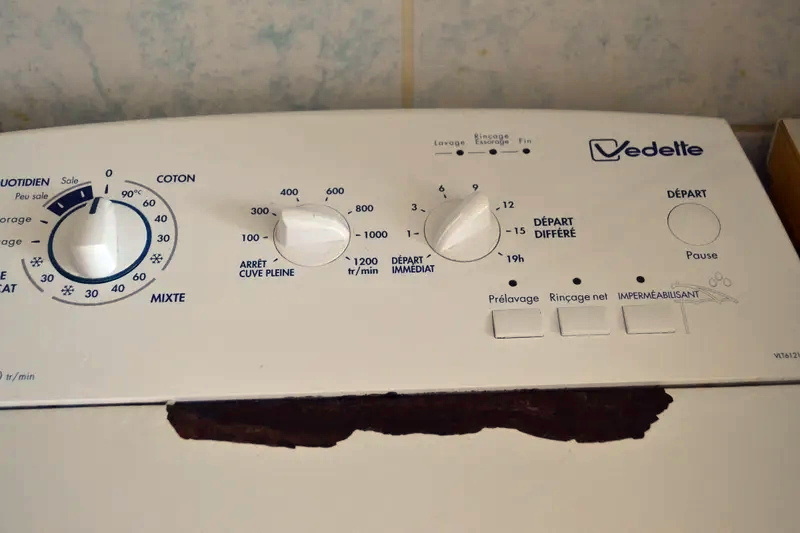

Hello :hello:
Je dois éradiquer un problème de rouille sur le couvercle d'un lave-linge Indesit Top (réf. BTWA51052FR) de Décembre 2018.
Le couvercle sur le dessus rouille sur une longueur de 20cm et 2cm de large (cela fait exactement comme sur la tof ci-dessous que j'ai trouvé sur le net).
Le couvercle n'est pas rouillé sur le dessous juste cette partie sur le dessus.
J'avais penser à:
- Gratter pour enlever la rouille + peinture.
- Mettre du WD40 et laisser agir plusieurs heures (je n'ai pas d'autres produits pour la rouille).
- Mettre une bombe de vernis teinté blanc
C'est la bonne manip , c'est quoi la manip pour stopper la rouille sur le couvercle d'un lave linge et que cela ne fasse pas trop moche :??:

Le WD40 standard n'a pas d'impact sur la rouille en elle-même si ce n'est de laisser un film gras dessus pour limiter l'humidité (il y a des WD40 acides qui l'attaquent un peu mais c'est anecdotique et pas fait pour ce genre de situation, notamment pour aider au dégrippage), mais dans ce cas là on ne peint pas dessus car ça ne tiendra pas vu que c'est gras et qu'une surface à peindre doit être dégraissée... Idéalement, convertisseur de rouille pour l'isoler et ensuite peinture, mais faut déjà savoir pourquoi ça rouille et éliminer si possible la cause.
Message édité par rosco le 20-11-2023 à 12:46:30

Space a écrit :
Hello :hello:
J'avais penser à:
mici :jap:
https://i.postimg.cc/bYD5r2Hz/ezadf846r.jpg
J'ai eu la même chose, ça doit être un clone
 sortant de la même usine.
j'ai démonté et mis du frameto, puis repeint à la bombe.
mais quelques années après (10?) ça revient.
J'avais appris après coup que c'était un défaut d'origine et il y a avait eu une campagne de remplacement ...
Faudrait en retrouvé un capot sain plutôt ...
