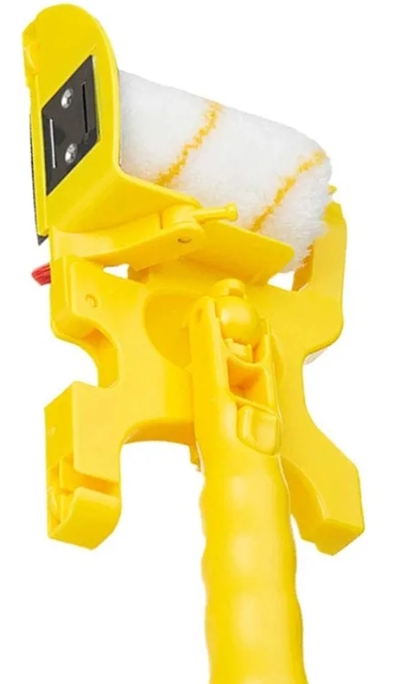

Hello le topic, est-ce que certains d'entre vous ont déjà essayê le rouleau pour peinture coupe-bordure.
Ça ressemble à ça
https://rehost.diberie.com/Picture/Get/r/220713

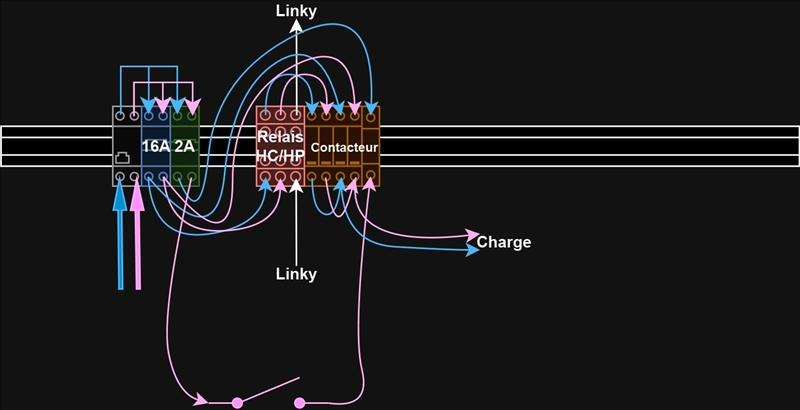

tuxbleu a écrit :
Vous pensez quoi de ma proposition pour ce problème ?
https://i.ibb.co/4S5hqCz/cablage-lec.png
Le "soucis" c'est qu'il faut que ça se gère facilement, ca ne se planifie pas vraiment le passage au contacteur J/N, je le saurais un peu au dernier moment :/
Le cas d'usage c'est un abonnement tempo avec un Linky, il n'y a pas moyen d'avoir l'information sur ce compteur de "quand est-ce que je suis en Jour Rouge", et t'es prévenu la veille par EDF.
zigzag_74 a écrit :
Un contacteur NO qui alimente directement ton récepteur, en parallèle un contacteur NF qui alimente le contac HC puis le récepteur.
Tu commandes tes 2 contacteurs avec le même interrupteur.
Le NO est en permanence fermé, tu as donc ta marche forcée, quand tu veux passer sur le relais HC, tu appuies sur l'interrupteur,  ça ouvre le NO, ça ferme l'autre et hop, tu passes en HC.
Je sais pas si je suis clair.
Édit : ça marche aussi plus simplement avec un contacteur NO/NF.
tuxbleu a écrit :
NO et NF ça veut dire quoi ?  :sweat:
jimbofarrar a écrit :
NO : normalement ouvert
NF : normalement fermé
C’est l’état au repos d’un contact.
Un petit schéma c'est possible silvouplé  [:agkklr]  [:fight]
Pour moi dans un tableau, il y a des disjoncteur et un différentiel en tête. Après ça se complique.
J'ai regardé un schéma à 10 fois pour comprendre comment cabler un V&V et j'ai prix un X-metre pour vérifier si mon inter de VMC (pos 1 et pos 2 ) était correctement cablé car j'étais pas serrein  :pt1cable:
Mon topic de vente - Mon feed-back
De gauche à droite :
- Interrupteur différentiel de tête de ligne. Il est déjà présent dans ton tableau (mais à voir si tu en a un que tu puisses charger ou si tu dois en prendre un autre pour respecter le nombre de disjoncteur max par ID).
- Disjoncteur de protection du circuit commuté (i.e. le truc que tu veux piloter - chauffe eau, radiateur, autre).
- Disjoncteur de protection du circuit de commutation (i.e. l'interrupteur et surtout la bobine du contacteur).
- Relais HC/HP piloté par le Linky (i.e. le truc qui déclenche le truc que tu veux piloter quand c'est pas cher).
- Contacteur 4 voies (2 voies normalement ouvertes et 2 voies normalement fermées) (i.e. le truc qui te permet de sélectionner la source de ta charge : soit le relais HC/HP, soit le disjoncteur).
https://rehost.diberie.com/Picture/Get/r/220796
Edith me dit que dans mon schéma là, lorsque du commute l'interrupteur, la charge est toujours allumée.
Il faudrait peut être nous décrire à nouveau le cas d'usage, parce qu'en y réfléchissant, j'ai l'impression qu'en fait tu veux que la charge ne soit pas allumé (pour éviter les jours rouges).
Message édité par kronoob le 01-11-2023 à 23:13:31
