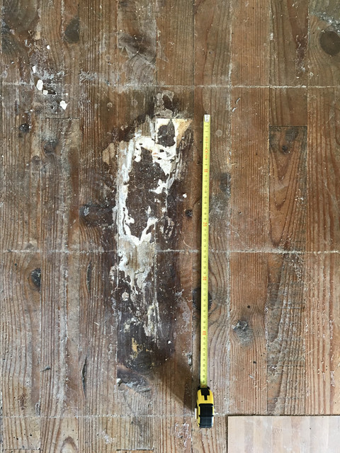

Salut les bricolos  :hello:
A un certain endroit de mon plancher (pas parquet, plancher) j'ai deux lames pourries sur une petite zone :
https://i.ibb.co/Qdrf09m/IMG-0632.jpg
Comment ça se répare à votre avis ? Je pense que c'est du plancher qui se clipse, pas cloué.
Outil multifonction pour scier la partie pourrie ?
Edit : le blanc ça a l'air d'être un genre de ragréage ou de résine pour boucher les trous, il y avait du sol pvc adhésif collé dessus.
Message édité par Daphne le 27-09-2023 à 09:12:31
Clipsé tu es sûre ? Ca ressemble bien a du massif cloué ! Tu vois par en dessous ?
Tu veux refaire la pièce ? Si c'est du massif il faut le poncer et vitrifier/huilé ca sera superbe
Message édité par nasdak le 27-09-2023 à 09:33:54

tails38
Posté le 27-09-2023 à 09:37:10  profilanswer
Le blanc c'est de la mérule faut raser la maison :o
Ca ressemble bien a du plancher cloué et pas clipsé
Message édité par tails38 le 27-09-2023 à 09:37:25

Daphne
kernel panic
Posté le 27-09-2023 à 09:42:32  profilanswer
C'est juste que j'ai pas vu de clous.
Mais peu importe, scier la zone pourrie avec l'outil multifonctions, c'est le mieux ?
n°69282860
nasdak
Posté le 27-09-2023 à 09:44:48  profilanswer
Les clous sont cachés dans la rainure :)
Tu peux enlever la zone pourrie mais attention, c'est la structure sur laquelle tu marches, c'est porteur, ça risque de désolidariser le reste. Et gaffe de pas couper les solives en dessous ;)
Et tu vas buter sur les fameux clous :)
C'est vraiment pourri ou juste esthétique ?
Message édité par nasdak le 27-09-2023 à 09:48:16

Daphne
kernel panic
Posté le 27-09-2023 à 10:16:48  profilanswer
Pourri pourri, j'enfonce le doigt dedans.
Pour pas trop "désolidariser", je m'arrange pour que mes découpes se fassent au niveau des solives ? Pour que mon raccord tienne dessus ? Ca ira ?
Et je peux accéder par en dessous si besoin.

nasdak
Posté le 27-09-2023 à 10:20:49  profilanswer
La question c'est que vas tu mettre a la place ? Ca va tout se désolidariser quand tu vas commencer a découper...
n°69283148
mockfella
Posté le 27-09-2023 à 10:22:10  profilanswer
Pourquoi ne pas essayer de changer toute la latte dans ce cas ? En la déclouant proprement, pas besoin de découper avec les risques que ça amène.
quand on a un pied dans le passé et l'autre dans le futur, on chie sur le présent...

nasdak
Posté le 27-09-2023 à 10:23:42  profilanswer
C'est pas possible ça car a priori y'a une languette qui empêche de l'enlever ;)
n°69283165
Daphne
kernel panic
Posté le 27-09-2023 à 10:24:43  profilanswer
Oui je me demandais si c'était une option en effet.
Après, une des lattes (la plus pourrie, celle de gauche) va jusqu'au mur et une cloison a été montée dessus donc je dois forcément découper quelque part :/
Edit : et oui les lattes se jointent avec des languettes, je pense que je risque de tout arracher avec
Message édité par Daphne le 27-09-2023 à 10:26:02

nasdak
Posté le 27-09-2023 à 10:34:37  profilanswer
Tu dois pouvoir t'en tirer en decoupant la ou les lames pourries en faisnt en sorte que la decoupe finisse au mileu d'une solive.
Puis retrouver des lames de même largeur et les clouer (on verra les clous du coup). Faudra peut etre decouper les languettes pour pouvoir les insérer
Ensuite il faudra poncer pour avoir un aspect correct, mais ça se verra forcément.
Pas mal de boulot pour un résultat bof...
Ok je laisse la latte pourrie et tant pis pour celui qui passe au travers :o

Tonneau
Posté le 27-09-2023 à 12:03:31  profilanswer
Mets un tapis dessus.  :o

Posté le 27-09-2023 à 12:04:55  profilanswer
Les anciens clouaient des fonds de boite de conserve, j'ai ça chez moi :D

kernel panic
Posté le 27-09-2023 à 12:09:50  profilanswer
C'est déjà le cas mais le pied s'enfonce dedans :o
