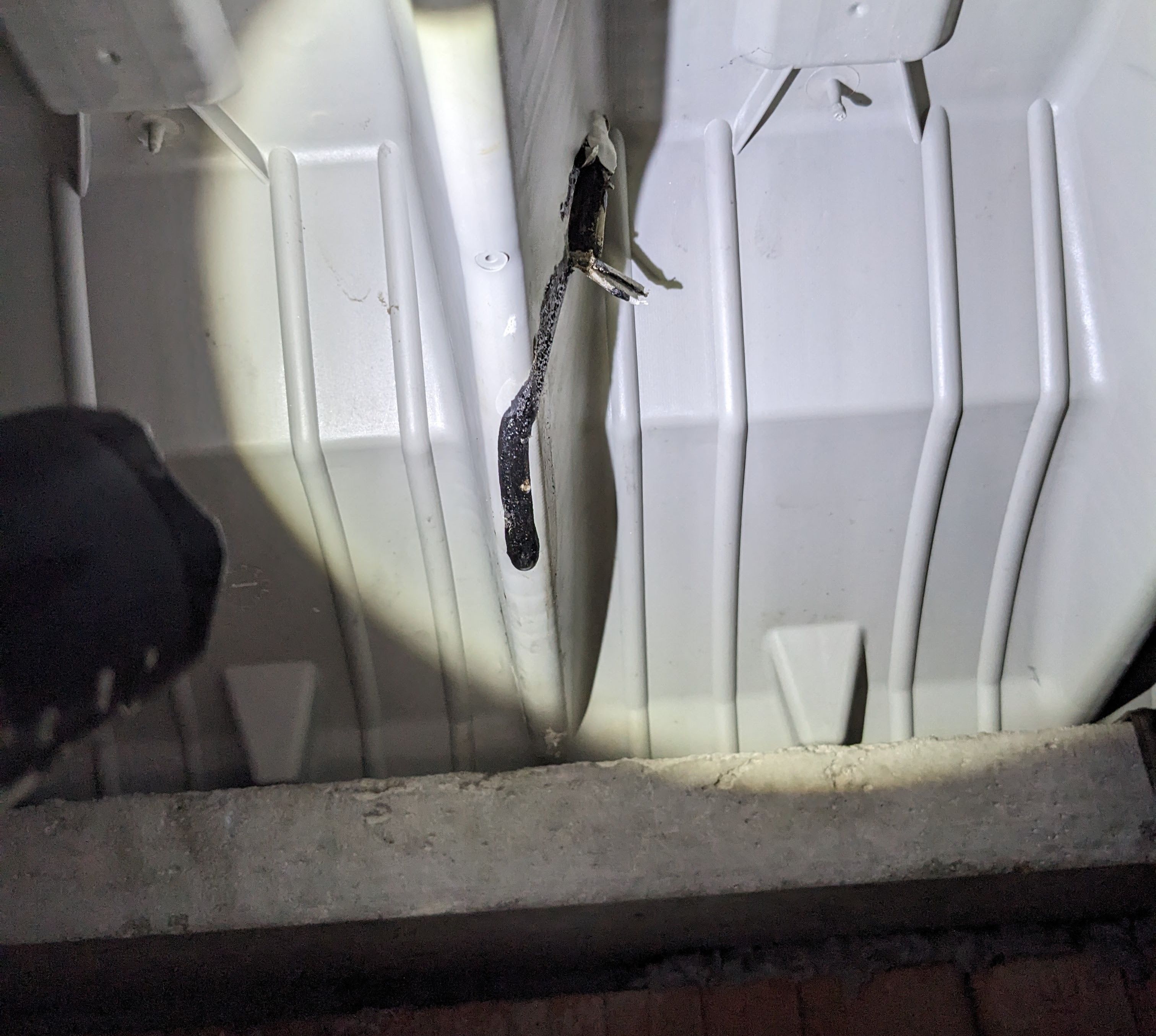

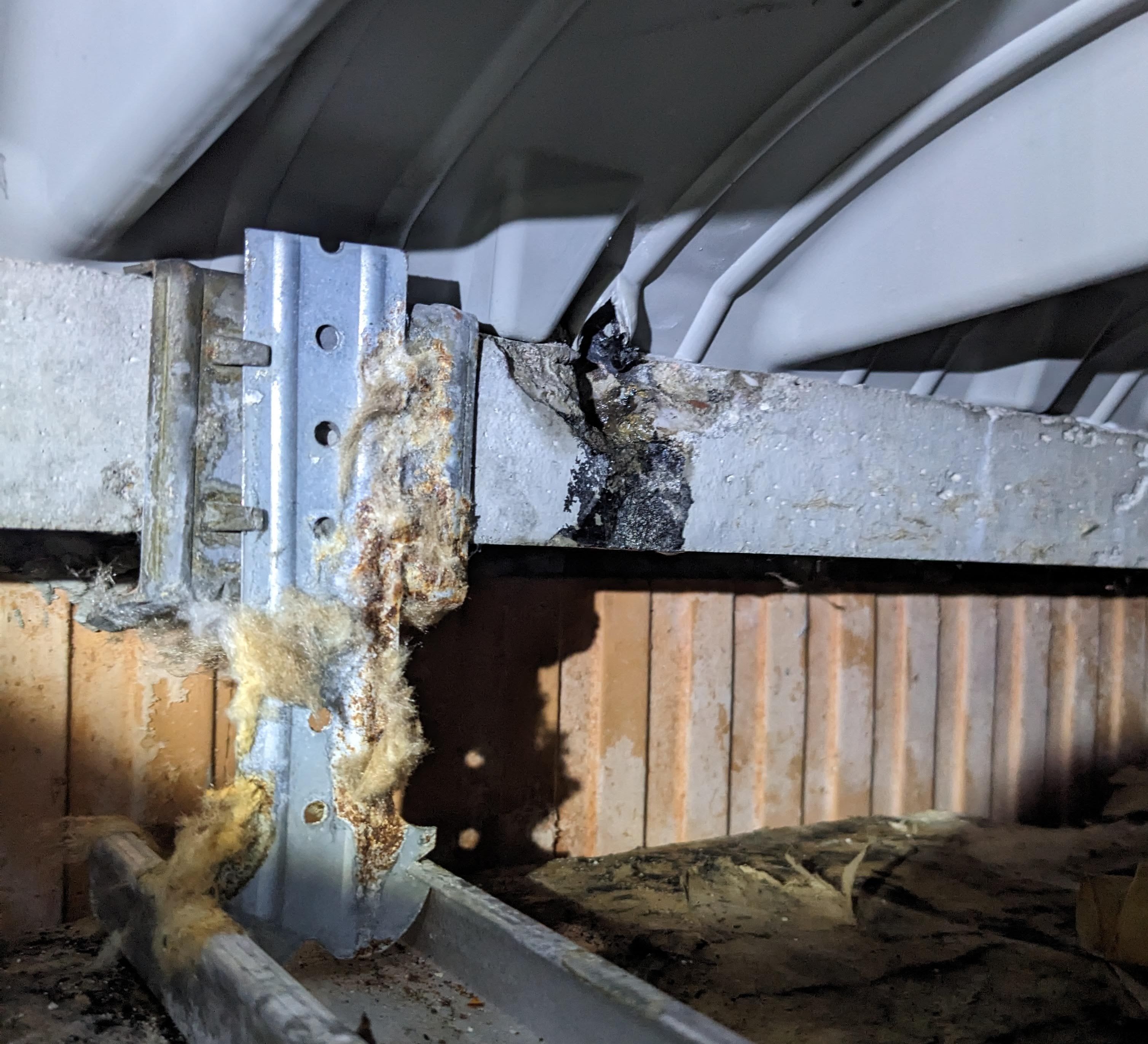

Bonjour,
je traine un problème de fuite sur toit plat depuis un an, et j'aurais besoin d'un avis sensé sur le sujet. Les différents couvreurs passés à la maison n'ont pas proposé de solution définitive.
J'ai une légère entrée d'eau en dessous d'un "balcon" terrasse, qui évidemment a fini par amocher mon beau placo.
J'ai d'abord fait une recherche de fuite extérieure, sans rien déceler. On a décidé de mettre une résine d'étanchéité noire sur toute la petite terrasse. Ca semblait réparé... Puis c'est revenu légèrement.
On a donc découpé le placo du plafond endommagé pour explorer tout ça. Quand il pleut beaucoup je peux maintenant voir et même toucher de l'eau passer au niveau de 2 perforations, assez proches, dans le hourdi. Je précise que la terrasse est donc faite avec hourdi, béton, 80 mm PU et bitume.
Je mets des photos, on voit des trainées noires qui montrent que ma résine est passée par là!
https://rehost.diberie.com/Picture/Get/f/197949
https://rehost.diberie.com/Picture/Get/f/197950
1) Tout semble étanche au dessus, mais ça passe quand même. Faut-il refaire le toit (2 m2) ou payer un vrai étude d'infiltration à prix d'or?
2) L'infiltration étant faible, n'est-il pas plus simple de boucher les 2 perforations dans le hourdi? Avec quel matériau? Où va passer l'eau ensuite?
3) Supposons que tout soit réparé, j'ai constaté du coup que je n'ai pas de laine de verre au dessus du placo. Est-ce intéressant d'envoyer de la laine soufflée pour améliorer l'isolation? Quelles sociétés font ça correctement? Ou peut-on louer la machine qui va bien?
Merci d'avance, c'est un problème bien pénible!

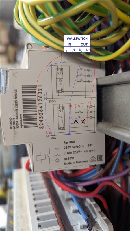

Y'a un electricien dans l'assemblée ? :o
J'ai une lumière extérieure relié à un minuteur. Quand j'appuie sur l'interrupteur (bouton poussoir et non pas bouton à 2 positions), ca allume la lumière pendant x minutes.
Maintenant, j'aimerais ajouter un Ajax WallSwitch (relais de puissance sans fil relié à mon système d'alarme qui pilote l’alimentation on/off du 230V) au milieu pour "simuler un appuie sur l'interrupteur" mais quand mon système déclenche une alarme ..
Problème:
- est-ce bien possible ? (pour mes volets roulants par exemple il fallait en plus un SPDT, bref j'avais abandonné :o )
-  si oui, avant de faire bruler la baraque, mon schéma semble OK ?
- côté wallswitch: ya 2 mode : impulsion 1s ou bistable ? je vais me documenter mais pour l'instant c'est obscur ^^
Tout arrive à mon compteur electrique, au niveau du minuteur :
https://rehost.diberie.com/Picture/Get/r/197998
Message édité par bixibu le 26-07-2023 à 23:30:23
App Android NextGP : Store - TU | Makerworld
n°68893417
arkrom
note, ca passait c'etait beau
Posté le 26-07-2023 à 23:37:11  profilanswer
Il faut régler ton module en impulsion
Le dessin me semble.... bizarre :sweat:
Dans les fait tu n'as besoin que de DEUX fils ( un interrupteur :O) à brancher en parallèle du bouton déjà existant
Mais purement de mémoire, ce type de modules s'alimente sur le 220v qui le traverse, donc il faut 3 fils plutôt que 2
Si tu branches les 4 comme sur ton dessin, si par malheur quelqu'un appuie sûr le bouton au moment où le module est actif  :O tu vas vaguement faire un contact direct entre phase et neutre  [:alph-one]
Message édité par arkrom le 26-07-2023 à 23:39:49

n°68893455
bixibu
Ca ... c'est fait!
Posté le 26-07-2023 à 23:50:33  profilanswer

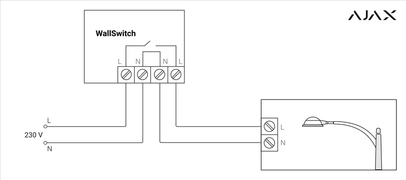

Hmmmm, pourtant dans la docc'est bien 2 fils qui alimentent (IN) , et 2 fils qui pilotent (OUT) :
https://rehost.diberie.com/Picture/Get/r/198055
Message édité par bixibu le 26-07-2023 à 23:54:00

comawhite a écrit :
Bonjour,
Je note qu'on dirait une sortie de mèche à béton sur la première photo, un peu comme si au dessus qq'un avait percé pour fixer un truc et que dans l'enthousiasme il était un peu passé loinnnnnnn.
Donc, de l'autre côté il doit y avoir l'entrée de ce trou, une fixation de rambarde, une tige verticale, un truc donc. Et c'est c'est peut être à la base de ce truc que ça rentre.
Photo de l'extérieur ?

Le cablage que tu proposes est correct.
C'est normal. Le module différentiel (appellé "Vigi" dans la nomenclature Schneider) reprend la sortie du disjoncteur (en bas) via une sorte de peigne intégré, et ressort en bas.
ATTENTION: n'oublies pas de serrer le bornier "intermédiaire" en sortie de disjoncteur si ce n'est pas déjà fait.
merci :jap:

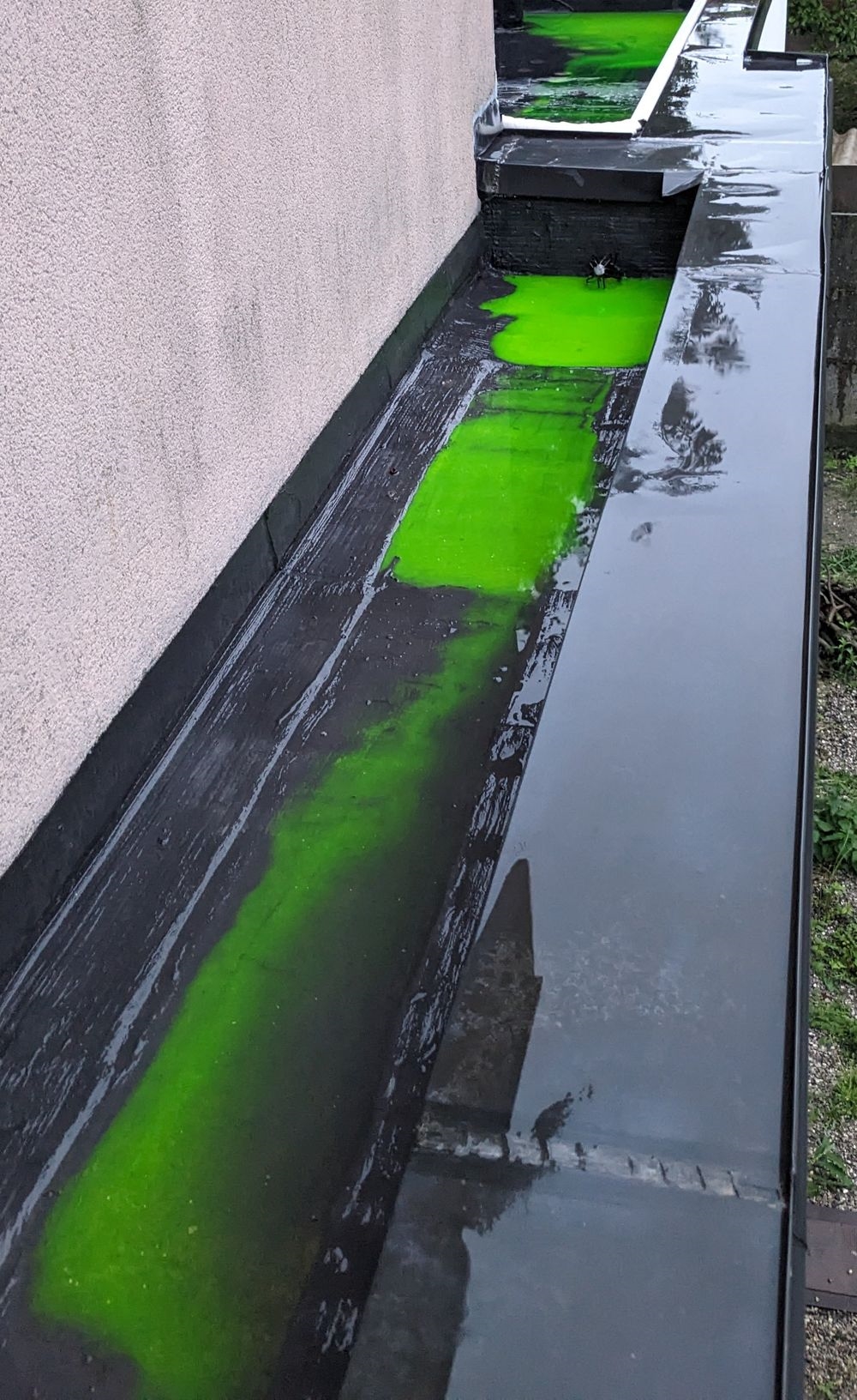

n°68899369
comawhite
Posté le 27-07-2023 à 22:29:08  profilanswer

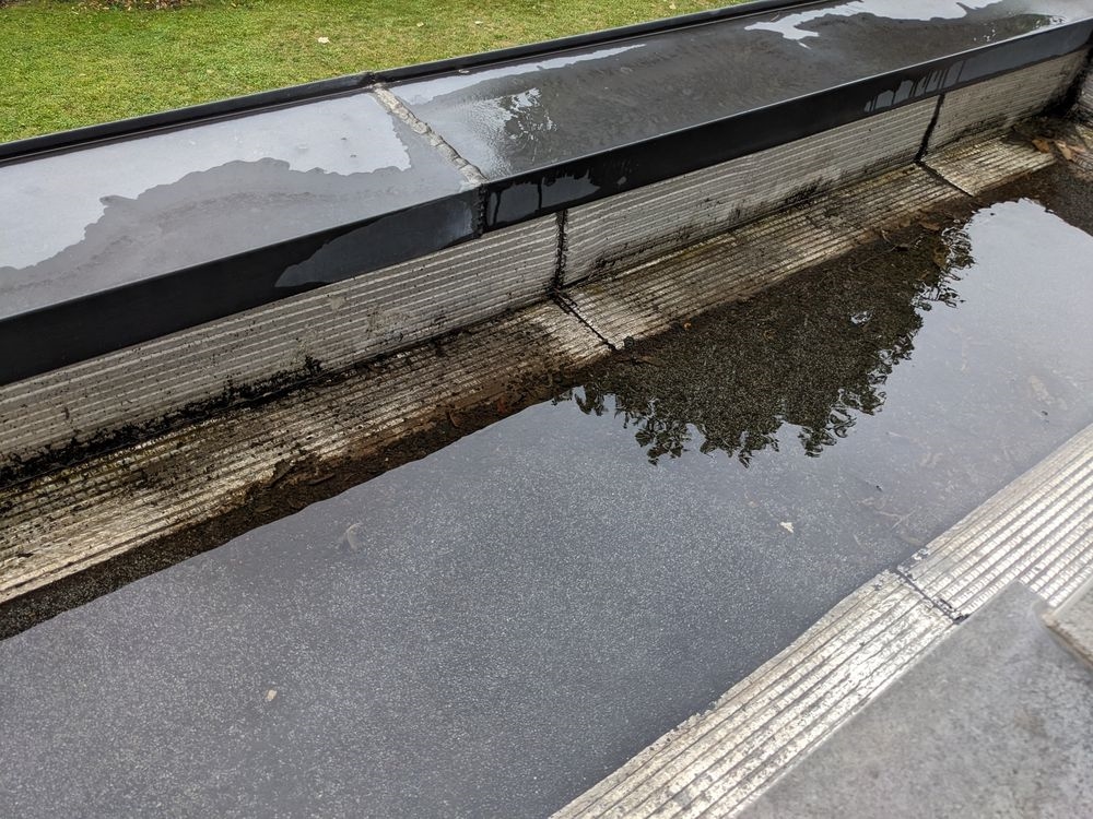

Ca ressemble effectivement à 2 sorties de mèche, en sondant j'arrive à presque 10 cm sans insister. De l'extérieur on ne voit rien. J'ai un acrotère maçonné avec couvertines alu, je ne vois à quoi ces perforations auraient pu servir.
Photo de la zone à problème : https://rehost.diberie.com/Picture/Get/f/198209
Pour mieux voir, la même terrasse qui ne fuit pas : https://rehost.diberie.com/Picture/Get/f/198208
Il pleut j'ai bien un goutte à goutte, mais pas de fluorescéine pour le moment. Je me demande si ça ne passerait pas que quand il pleut beaucoup (niveau d'eau plus haut)?

rosco
Posté le 28-07-2023 à 00:16:36  profilanswer
Y a un souci d'évacuation d'eau en + là, non ? Ca ne devrait pas se remplir et stagner comme ça, mais tout de suite être évacué via une pente vers un tuyau. Les toits plats, c'est le pire ouvrage à faire car le moindre défaut de mise en œuvre et tu le paieras cash quand ça va commencer à vieillir, si ce n'est pas tout de suite. Le paxalu de ce genre, c'est aussi un enfer pour y trouver des fuites, des raccords foireux ou des micro fissures dessus, tu n'y vois rien, j'ai déjà eu le tour sur une cheminée. Ce n'est pas non plus fait pour rester immergé, ça s'abimera + vite aussi, c'est évident. Idéalement, membrane EPDM pour un toit plat, mais bon ça ne vaudrait pas le coup car faut tout refaire...
Si tu sais où sont les 2 trous qui laissent passer la flotte, il suffit de regarder à proximité au dessus. Je n'ai pas trop compris pourquoi tu sembles chercher ailleurs avec toute la fluorescéine :??:
Message édité par rosco le 28-07-2023 à 00:18:36
n°68899834
Spiderkat
Posté le 28-07-2023 à 05:09:02  profilanswer
Un toit plat qui se rempli d'eau autant qu'une baignoire, ce n'est pas un simple souci à ce niveau-là mais un réel problème. :D
n°68899962
comawhite
Posté le 28-07-2023 à 07:51:26  profilanswer
Ca ne devrait pas stagner, mais c'est malheureusement classique, et on voit bien pire. L'EPDM n'est pas si apprécié par les couvreurs, il paraît que ça se perce facilement.
Les 2 trous sont des "drains" mais je ne vois pas d'où vient l'eau au dessus, ça semble très étanche. La fluorescéine a été versée au niveau des fameux trous pour s'en assurer, puis s'est dispersée. Pas de trace en dessous :fou:

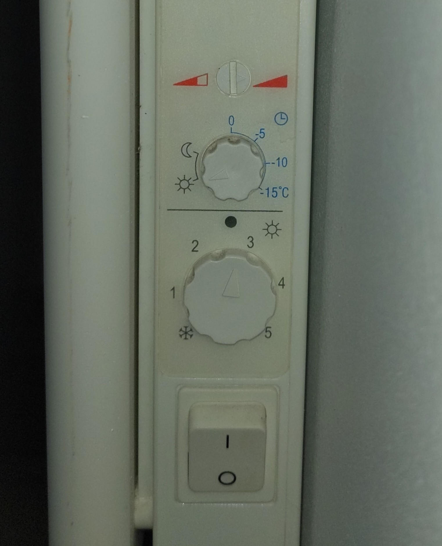

Dites les experts, ce n'est pas de saison mais dans le nouveau logement de ma sœur il y a de jolis radiateurs electriques dont on ne comprend rien au panneau de commande :
https://rehost.diberie.com/Picture/Get/r/198284
Du jamais vu pour moi, la molette du bas est un thermostat classique, celle du haut il y a une position "normale", le soleil, ou "éco", la lune. Mais le reste je ne comprend pas.
Et aucune marque visible sur le radiateur
https://rehost.diberie.com/Picture/Get/r/198285
Y'en a qui connaissent ?
n°68900436

oui je comprends pas non plus le rapport entre les chiffres avec °C et le logo timer
t as deja essayé voir ce que ca fait ?
ou c est juste un mode hors gel plus ou moins poussé qui pourrait aller jusque -15°c vs la temp du thermostat. mais ca fait beaucoup

Jour nuit la temp varie comme d’habitude, a droite c est le réglage si tu as un pilotage centralisé via une horloge/programmation je pense
