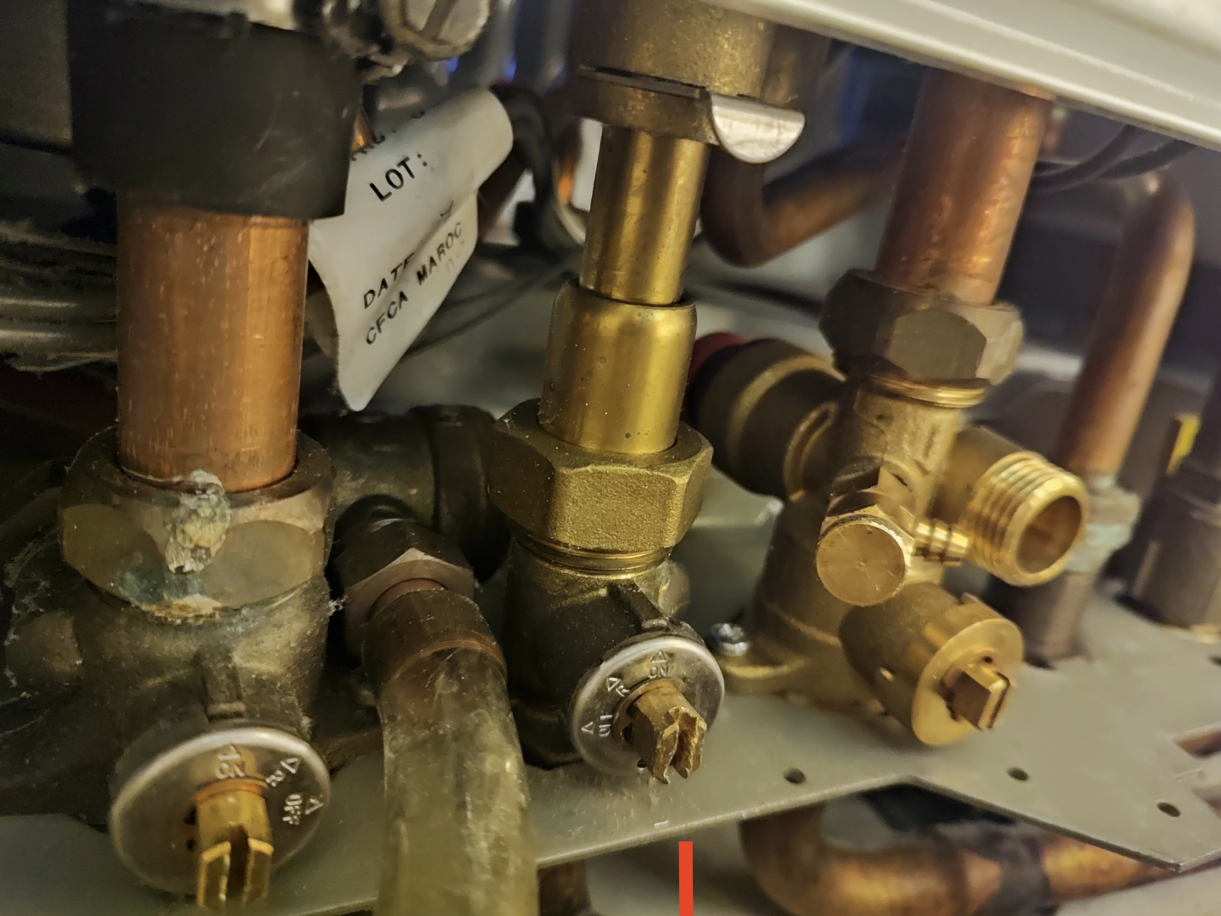

nasdak
Posté le 04-12-2025 à 19:28:07  profilanswer
pour remplir ma chaudière je dois mettre les 2 manettes de gauche sur R.
Manette tout à gauche : départ circuit chauffage
Manette du mileu : arrivée eau froid.
Problème : la manette du milieu (trait rouge) est impossible à tourner sauf si je tire de l'eau chaude. Même en bourinant.
Comme s'il y avait un système a l'intérieur qui la bloque sauf si de l'eau la traverse (quand je tire de l'eau chaude l'eau froide arrive par cette vanne et va tout droit).
En pratique pour remplir la chaudière je dois demander a quelqu'un d'ouvrir un robinet d'euq chaude dans l'appartement.
Comment expliquer cette diablerie ???
Le disconnecteur ne peut pas bloquer le robinet ???

@Nasdak
Jamais vu ce genre de remplissage, quelle marque la chaudière ?

queen4ever a écrit :
@Nasdak
Saunier duval
