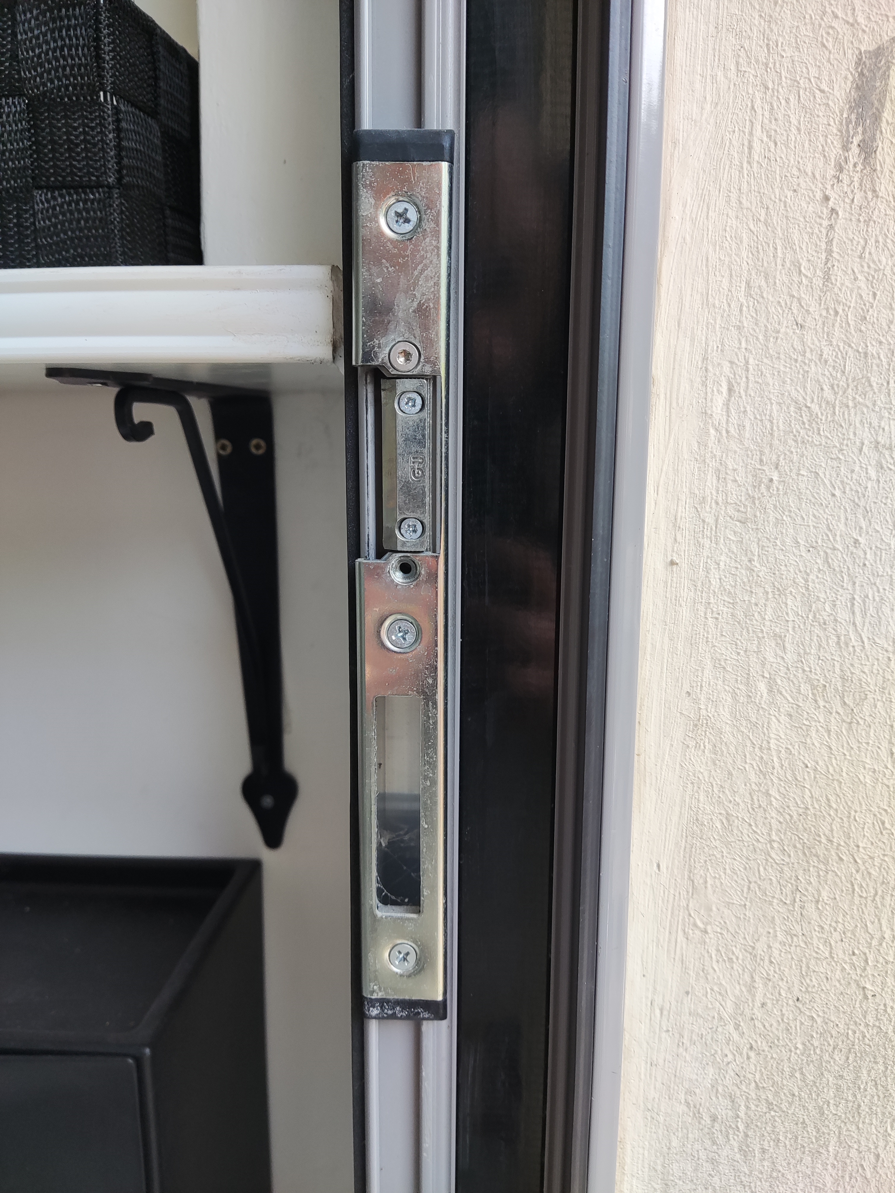

Salut,
Cet élément de ma porte d'entrée est cassée. Un bout de métal s'est barré.
https://rehost.diberie.com/Picture/Get/r/182068
Ce qui fait que pour fermer la porte, je dois maintenir et fermer à clé, sinon elle s'ouvre.
Vous connaissez le nom de cet élément métallique, et comment le trouver ?
Merci.
n°68683403
rosco
Posté le 24-06-2023 à 10:12:23  profilanswer
La plaque qui se fixe sur le montant s'appelle une gâche.
